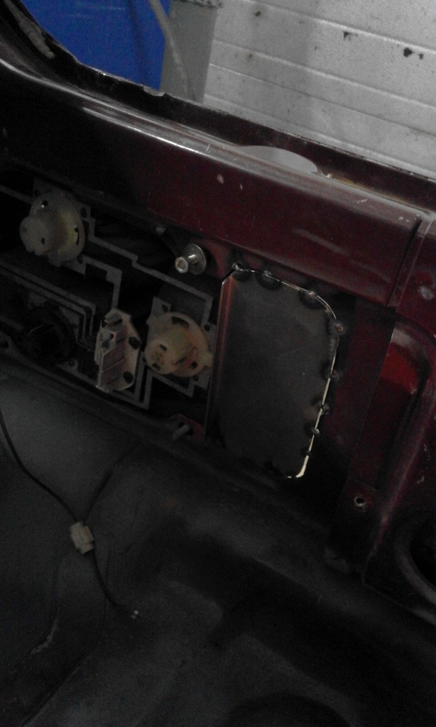

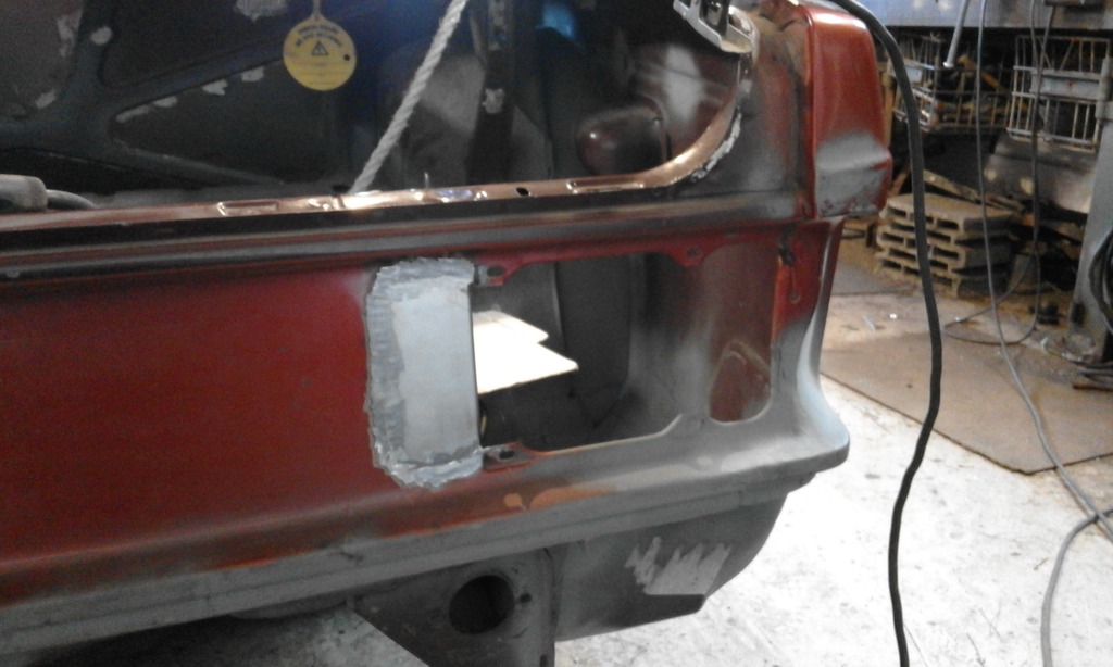

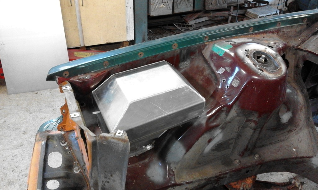

Sveist ferdig og slipt litt på luft filterboks festet.
http://forum.vccn.no/img-dump/2016/04/846.jpg
Punkta inn tette bit i bakplata.
http://forum.vccn.no/img-dump/2016/04/847.jpg
90 grader knekk på innsida, styrka opp bakplata veldig:)
http://forum.vccn.no/img-dump/2016/04/848.jpg
Ferdig sveist og slipt:)
http://forum.vccn.no/img-dump/2016/04/849.jpg
http://forum.vccn.no/img-dump/2016/04/850.jpg

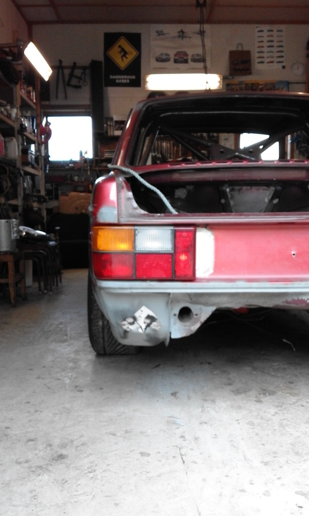

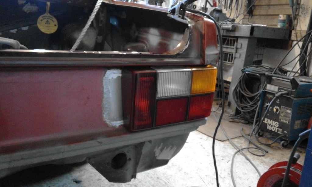

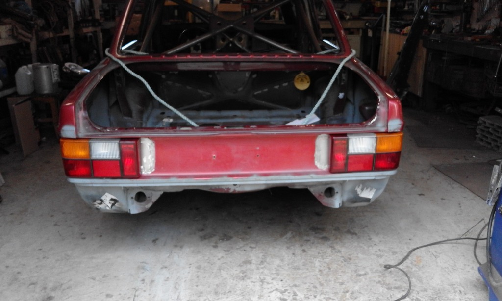

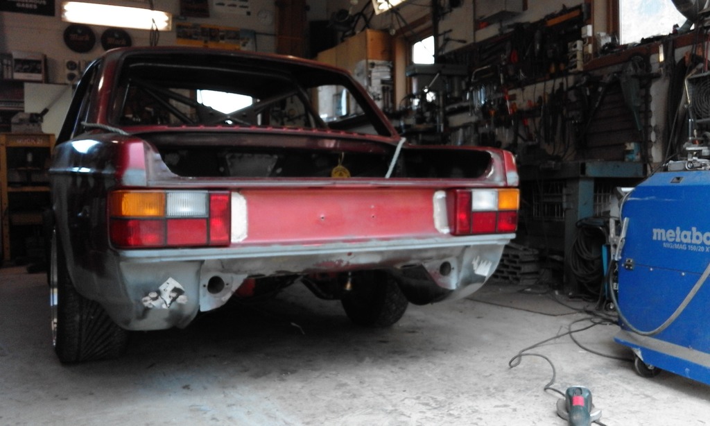

Og begge sider klare. Veldig fornøgd med at eg gjekk for dei orginale baklyktene!
http://forum.vccn.no/img-dump/2016/04/851.jpg
http://forum.vccn.no/img-dump/2016/04/852.jpg
http://forum.vccn.no/img-dump/2016/04/853.jpg
Absolutt rett valg!
Den blir seende enda breiere ut med de også [emoji106]
Det så faktisk veldig bra ut ;) ;)
så absolutt det rette valget!
Må si meg enig der, ble veldig bra med de lyktene der :)
Blei fint detta [emoji2]
Likte best de brede lyktene jeg men :)
Kjekt og høyre at fleire er einige i valget mitt:)Bortsett fra SirKim:p Men er heilt klart det kulaste syns eg. Litt meir uvanleg ein breie lykter bak og passar bedre ihop med runde lykter framme:)

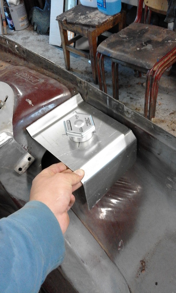

Her er ett bilde av den plata eg la ut bilde av tidlegare, skal bli spylervæske tank:)Har fått pumpe til den i posten og. Kjem bilder uti veka då eg er i førde til torsdag og glømte dataen heime..

De baklampene der er rett å slett porr syntes jeg! :)
Den korte er nok mere "riktig" mtp fronten du skal kjøre, så skal være enig i dette tilfellet :) Men personlig liker jeg de brede baklyktene best, da sammen med nye fronten da selvfølgelig :) men godt man er forskjellig :)
Mulig det står tidligere her, men blir du å kjøre med hjulbrønn? Eller blir det GT style etterhvert ? :)
Ble veldig riktig og det rette valget av baklykter. Knall flott utførelse og :)

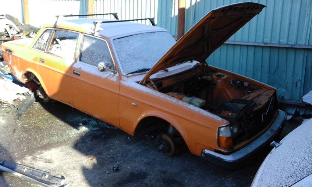

Har hatt friveke no og vært i Førde. Gjorde ett fynd på skrapen etter tips fra ein kompis:)
http://forum.vccn.no/img-dump/2016/04/1201.jpg

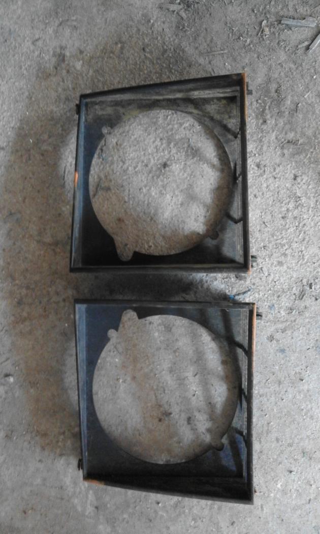

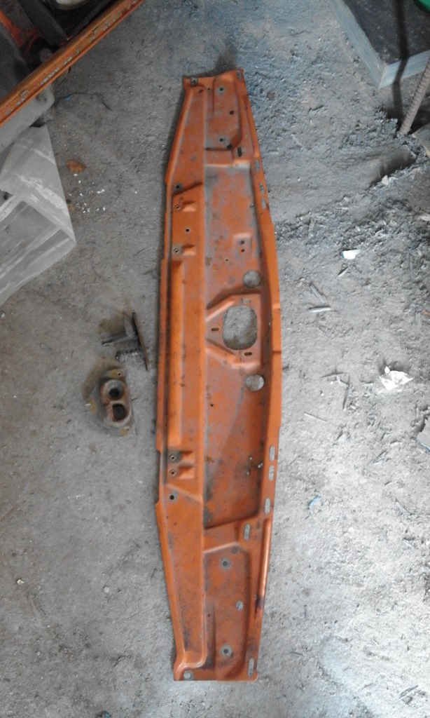

Tok med heile fronten heim utenom grillen som var karva:)
http://forum.vccn.no/img-dump/2016/04/1202.jpg
http://forum.vccn.no/img-dump/2016/04/1203.jpg
http://forum.vccn.no/img-dump/2016/04/1204.jpg

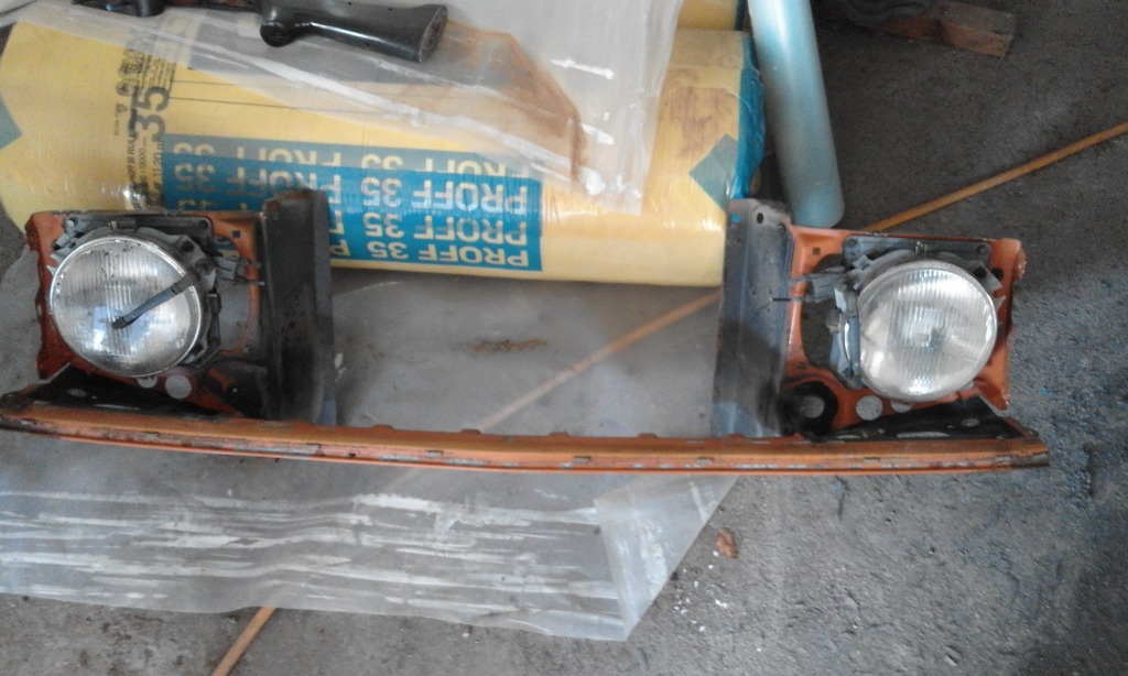

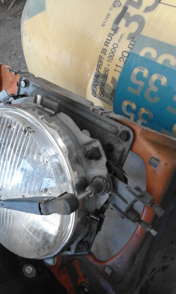

Lykteplatene var 100% rustfrie og komplette, har ikkje funne ein flekk på dei:)
http://forum.vccn.no/img-dump/2016/04/1205.jpg

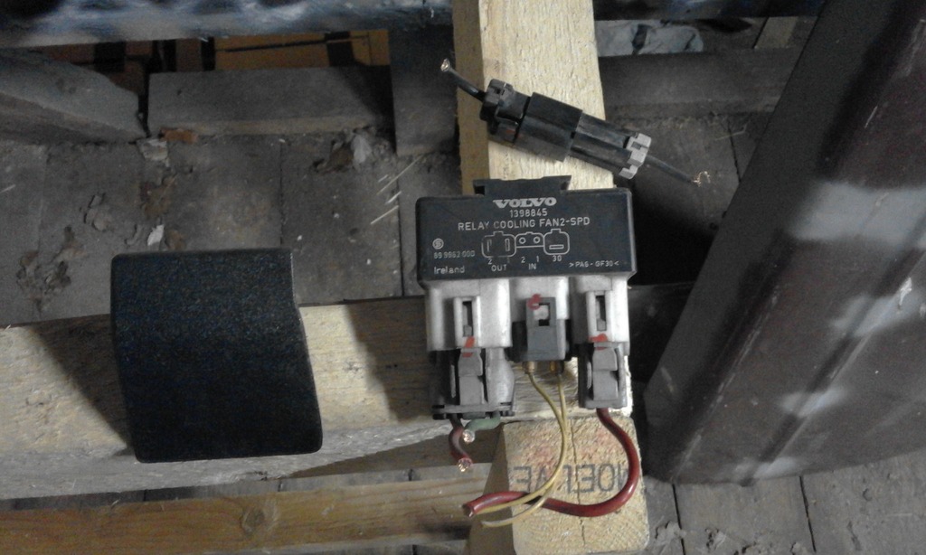

Kjøpte og rele til 850/v70 vifta:)Og tok med ett ekstra blende deksel for choke til 240.
http://forum.vccn.no/img-dump/2016/04/1206.jpg

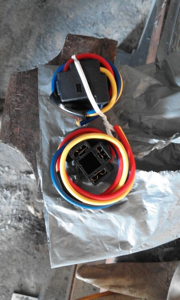

Kjøpte noken billige kontaktar til frontlyktene på ebay. Var avbilda tomme kontaktar med stikk men var ikkje det som kom i posten:p Men rekner med det er standar stikk:)

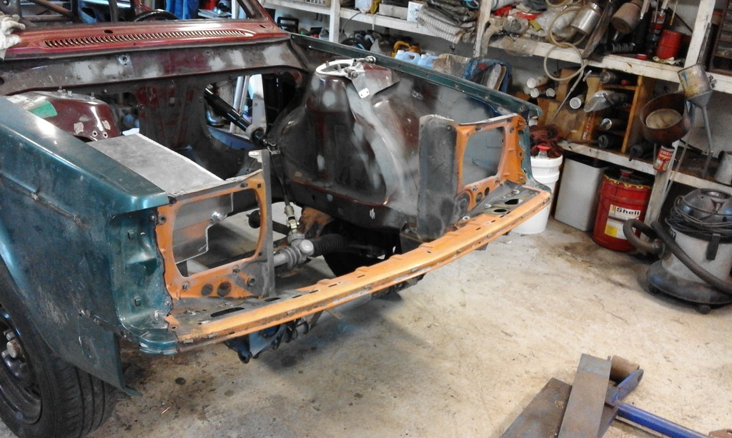

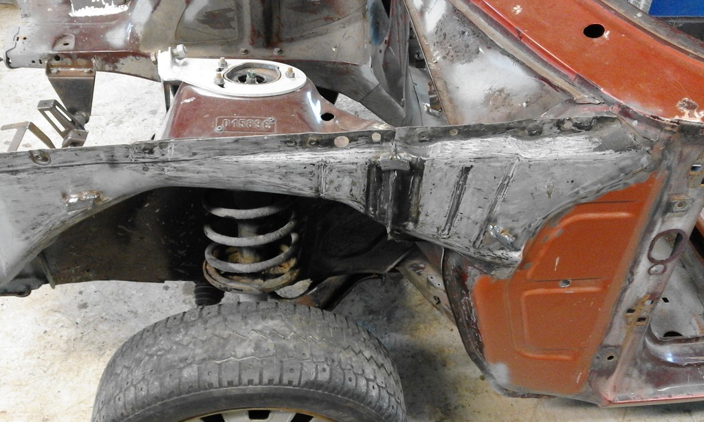

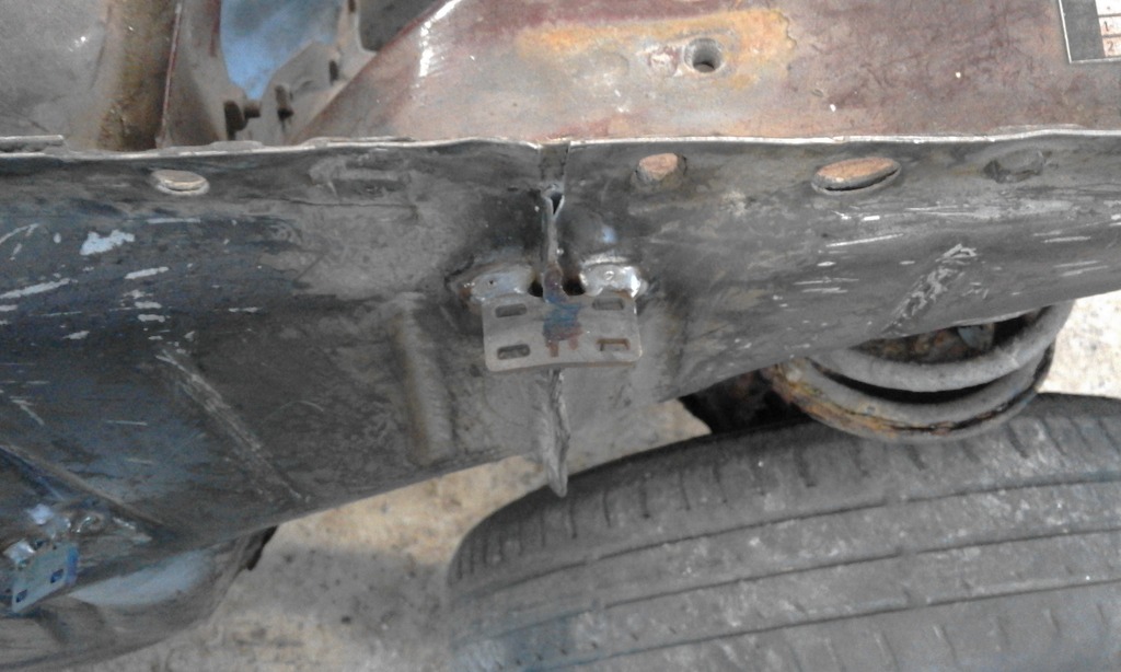

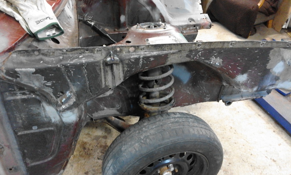

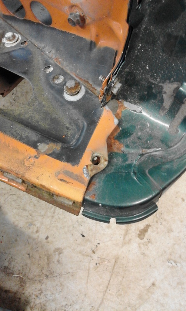

Men alle festene til kabelrør i ytterskjermane er sveist på:)Slipt eindel småtterier og skal få fra kvarandre den oransje fronten no, er 4 sveisepunkt der og.

Testa nye fronten, kjem til og bruke den sida den er mykje bedre stand ein den gamle min:)
http://forum.vccn.no/img-dump/2016/05/467.jpg
Traff ikkje heilt ihop med skjermen her. Kjem til og justere alt når framskjermane er fiksa i framkant og alt anna er klart der.

Luftfilterboksen testa ein siste gang etter heilsveising, passa perfekt fortsatt:)

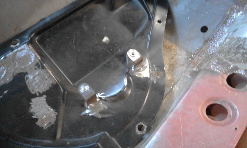

Her er toppfestet som er bøgd litt for at røret skal ligge bra oppå. Stripsar igjennom spora der, to strips på kvert feste. Funka veldig bra:)

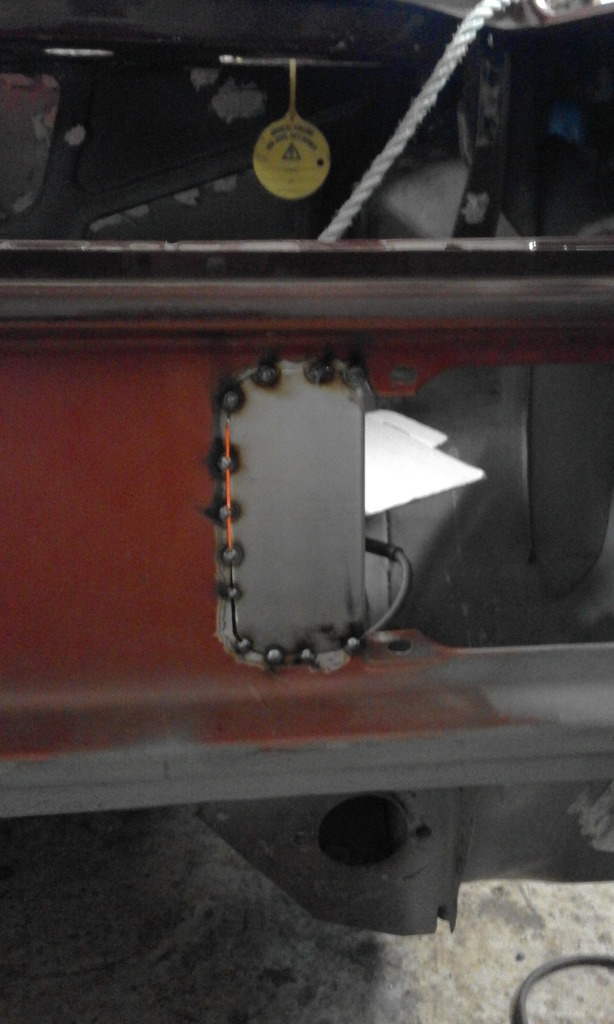

Og andre sida. Holet til bakerste gjennomføring treffer der det sitter ein lufteventil orginalt. Eg har tetteplater der i alu som eg setter i ein enkel gummigjennomføring til ledningane:)
