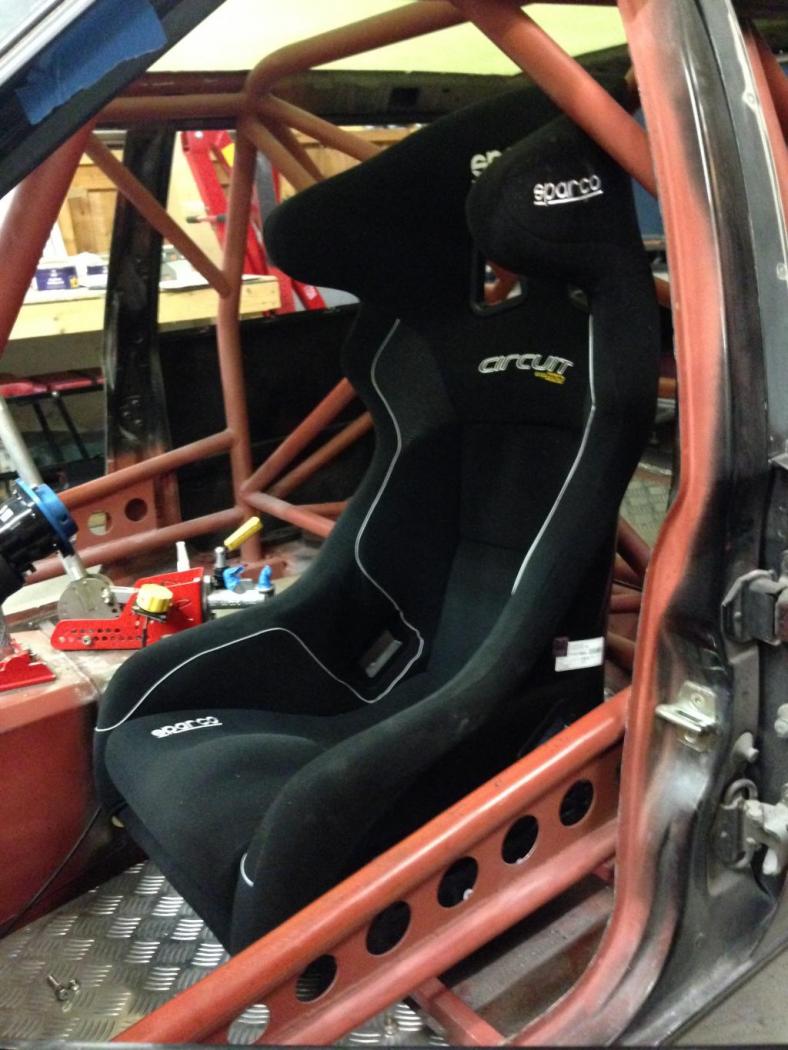

Prøvde en Circuit stol i bilen, fikk det ikke til å passe.. Ørelappen tok i hjelmknuser staget, flytter jeg stolen inn ble ratt og pedaler feil igjen. Så blir bestilt to nye av den typen jeg har hatt tidligere.

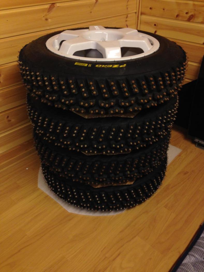

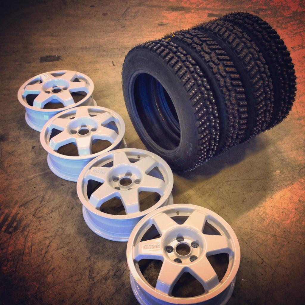

Pirelli is pigg og Revolution Motorsport 16x5,5 felger

Ligger klare, men ser dårlig ut med is her nede foreløpig

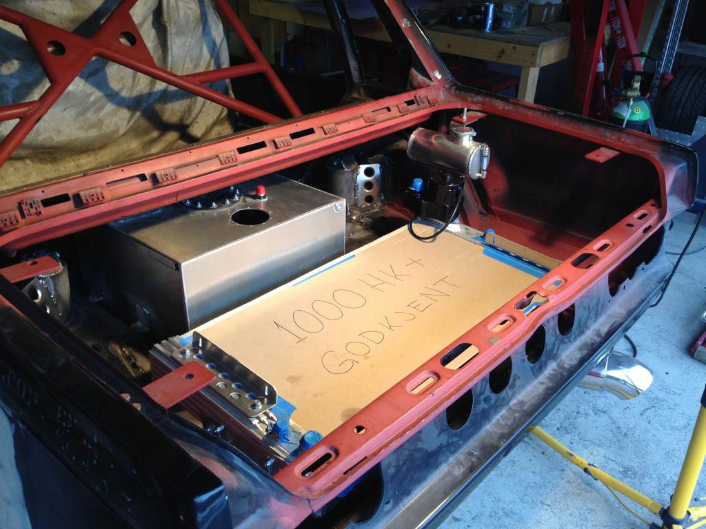

Bagasjerom kommer seg
http://forum.vccn.no/img-dump/2015/01/956.jpg

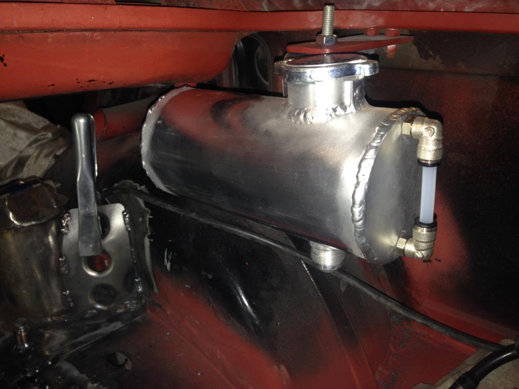

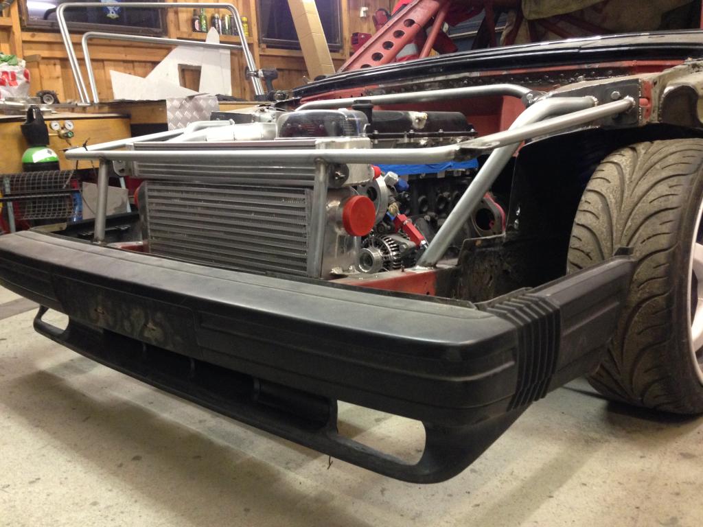

Mekka en ekspansjonstank
http://forum.vccn.no/img-dump/2015/01/958.jpg

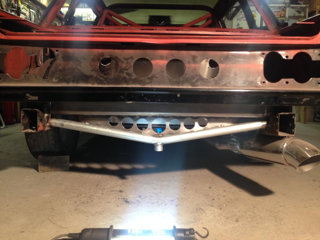

Legg merke til nye forsterkninger i tårna bak

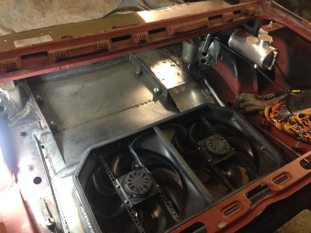

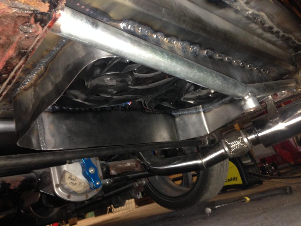

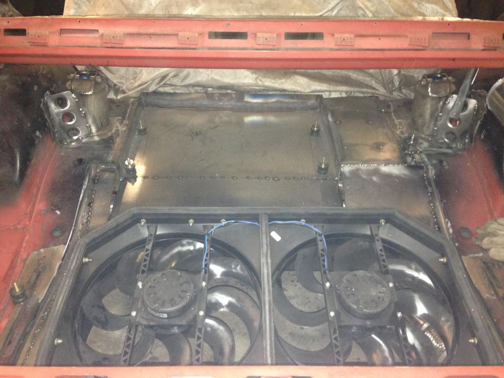

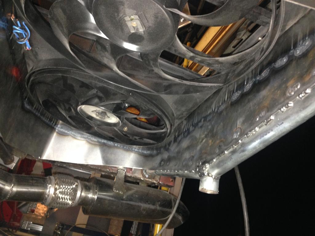

Fristert litt på viftekåpa
http://forum.vccn.no/img-dump/2015/01/960.jpg
Den går nå litt på skrå, vil beskytte mot turbulens fra luft som kommer under bilen

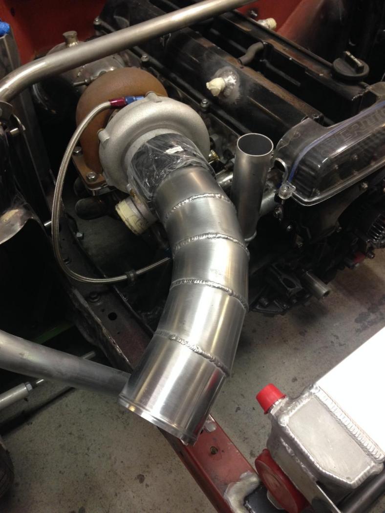

Alu rør mellom turbo og luftfilter
http://forum.vccn.no/img-dump/2015/01/964.jpg

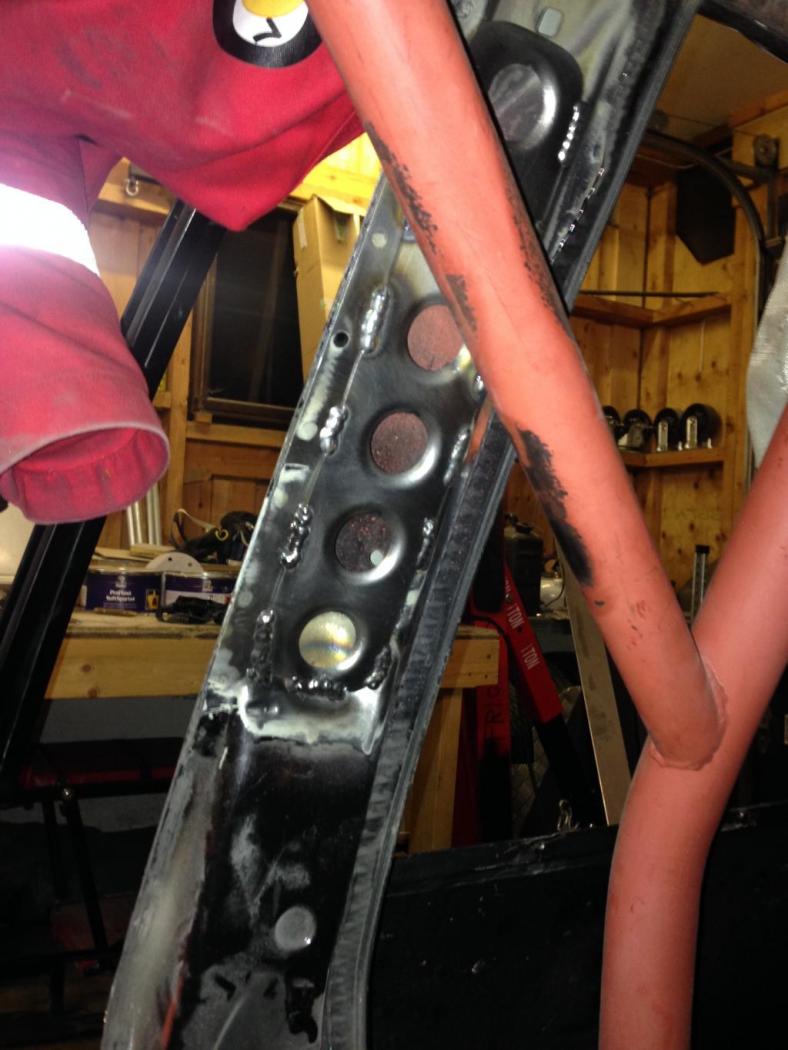

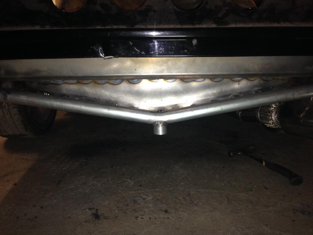

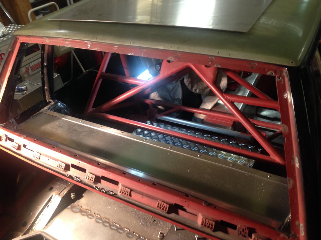

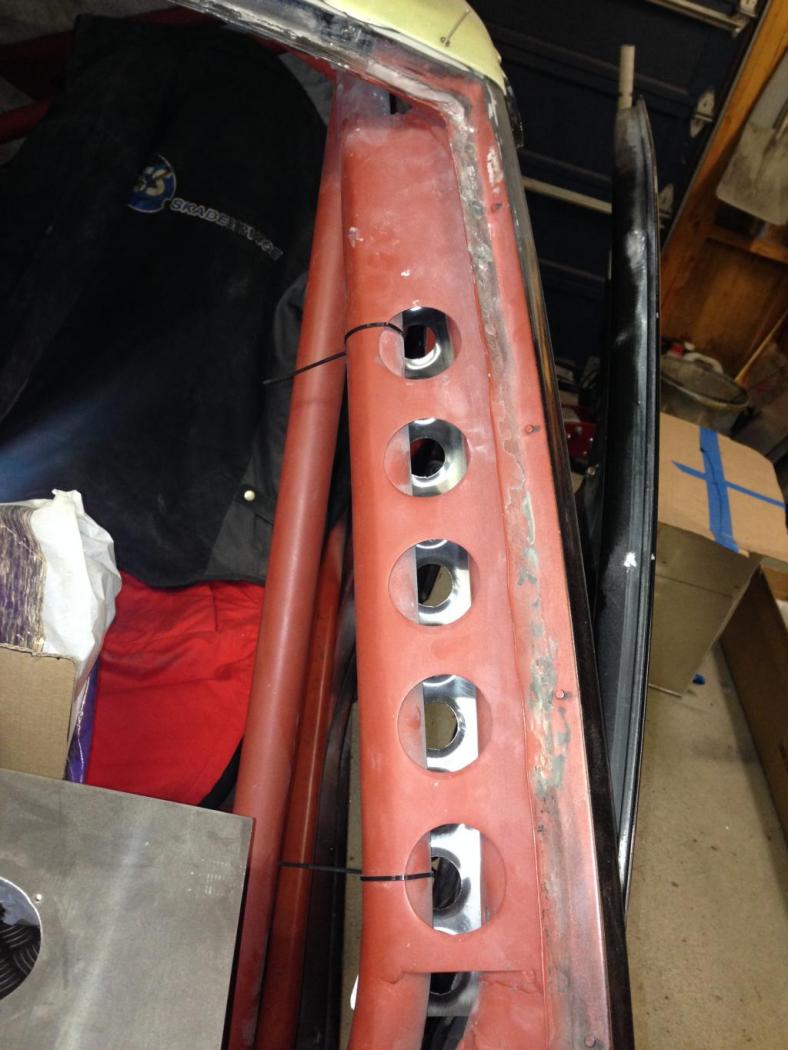

B-stolpe fikk ei ekstra plate
http://forum.vccn.no/img-dump/2015/01/965.jpg
Fra der som brannveggen står

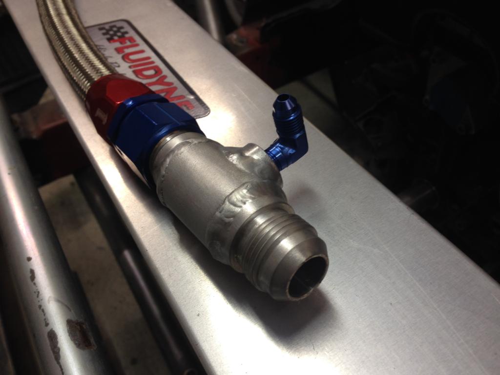

Hjemmelaget t-stykke AN-12 og AN-4

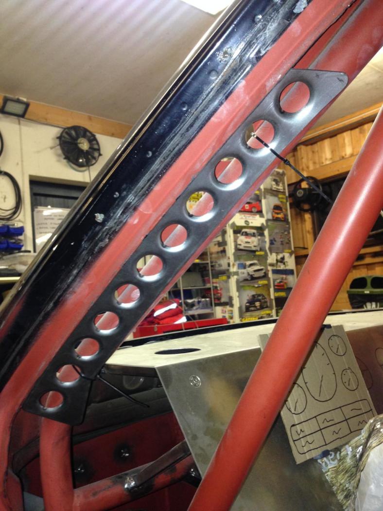

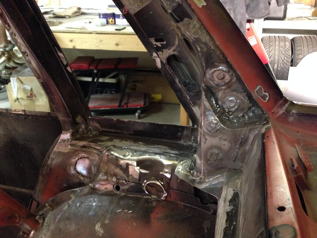

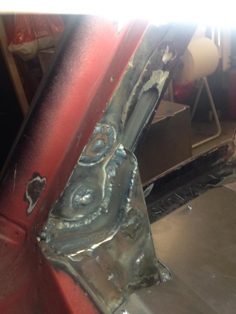

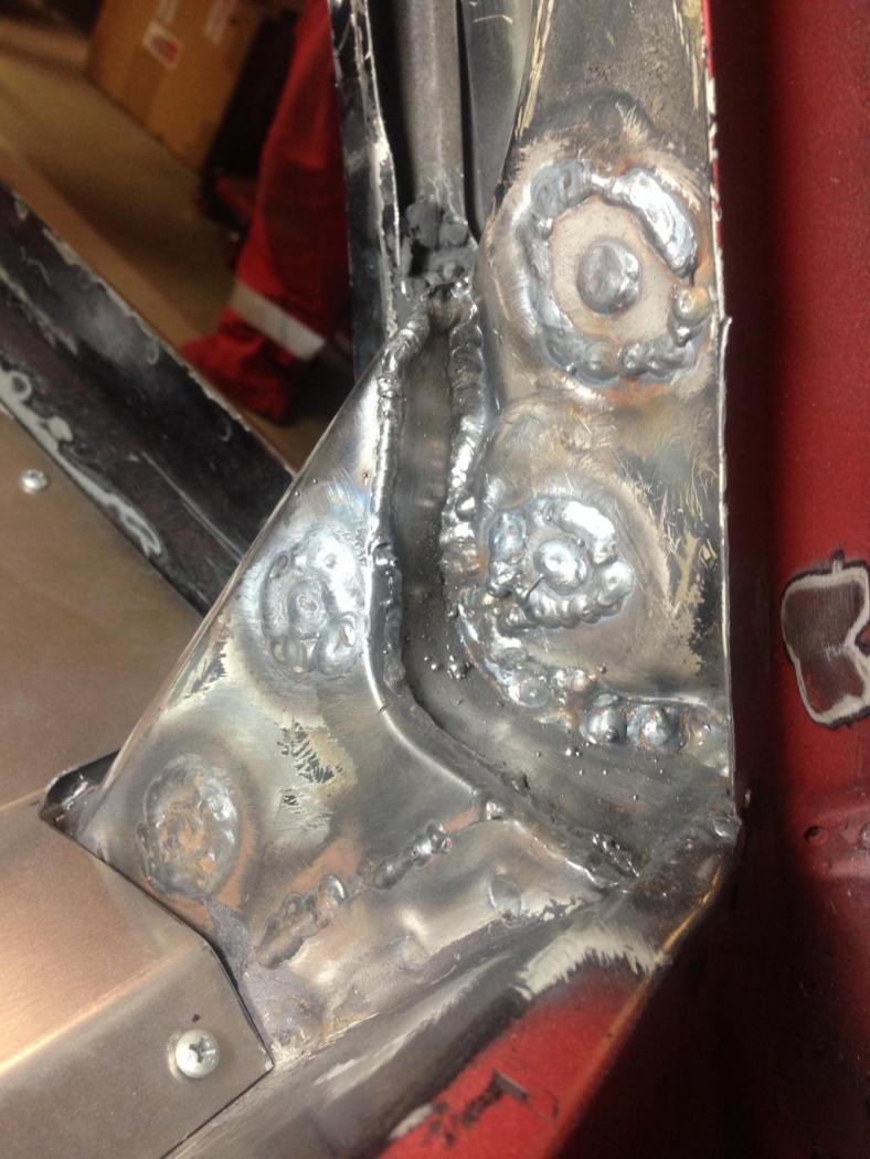

Litt rart med forsterkningsplate i bak kant av a-stolpe rør :p
Ja syns det ble litt rart fra framsiden, men tøft fra baksiden.. Usikker om jeg skal eller ikke. Vet ikke om det blir bedre med lakk på

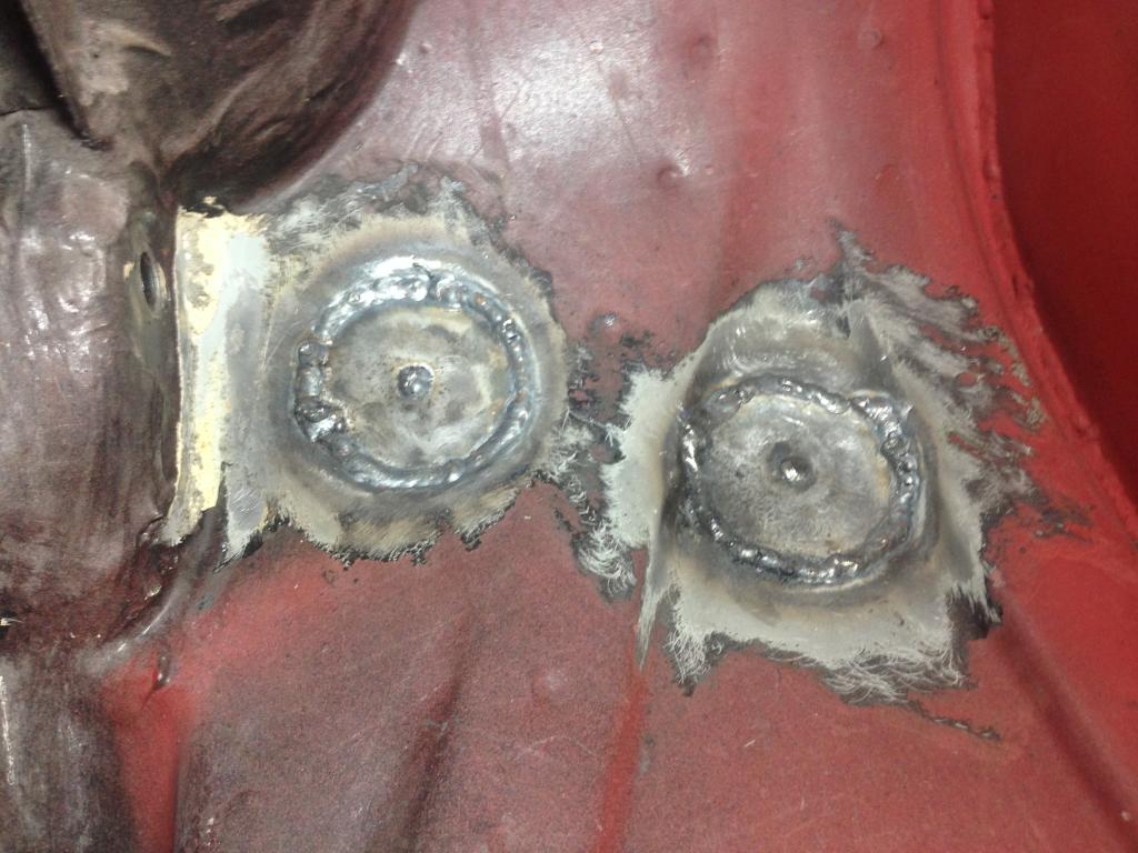

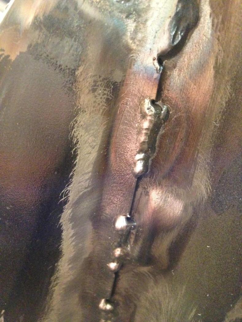

Har drevet med mye småtteri dill dall som tar mye tid, sveising av muttere til innfestninger, sveising av huller i kaross, og litt søm sveising. Og ellers fått krysset av en del småplukk fra to-do lista. Mye som ikke er noe å ta bilde av men.

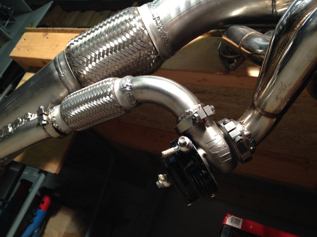

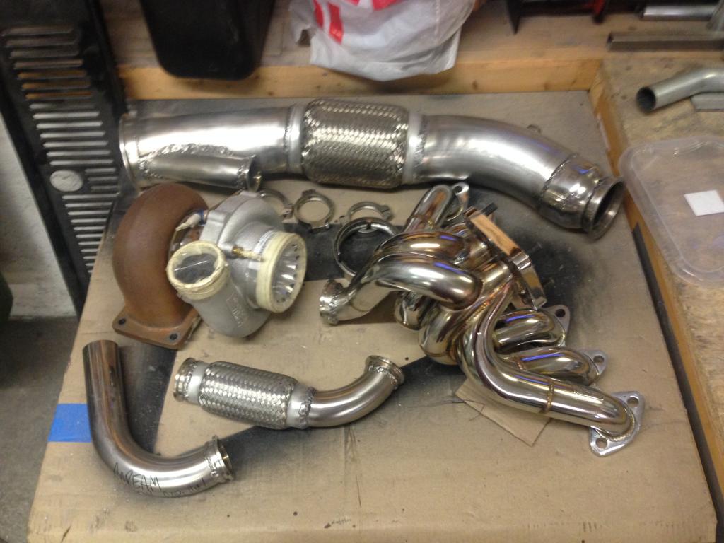

Wastegate rør gater ferdige
http://forum.vccn.no/img-dump/2015/02/500.jpg

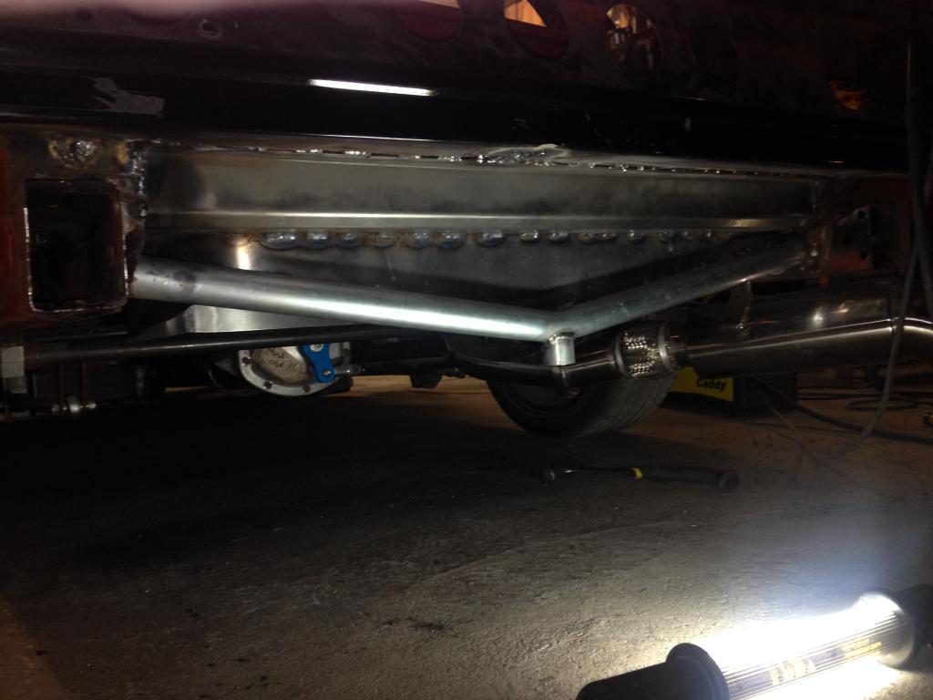

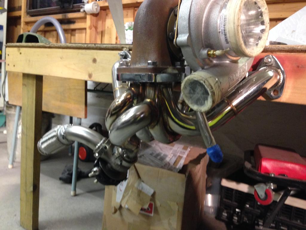

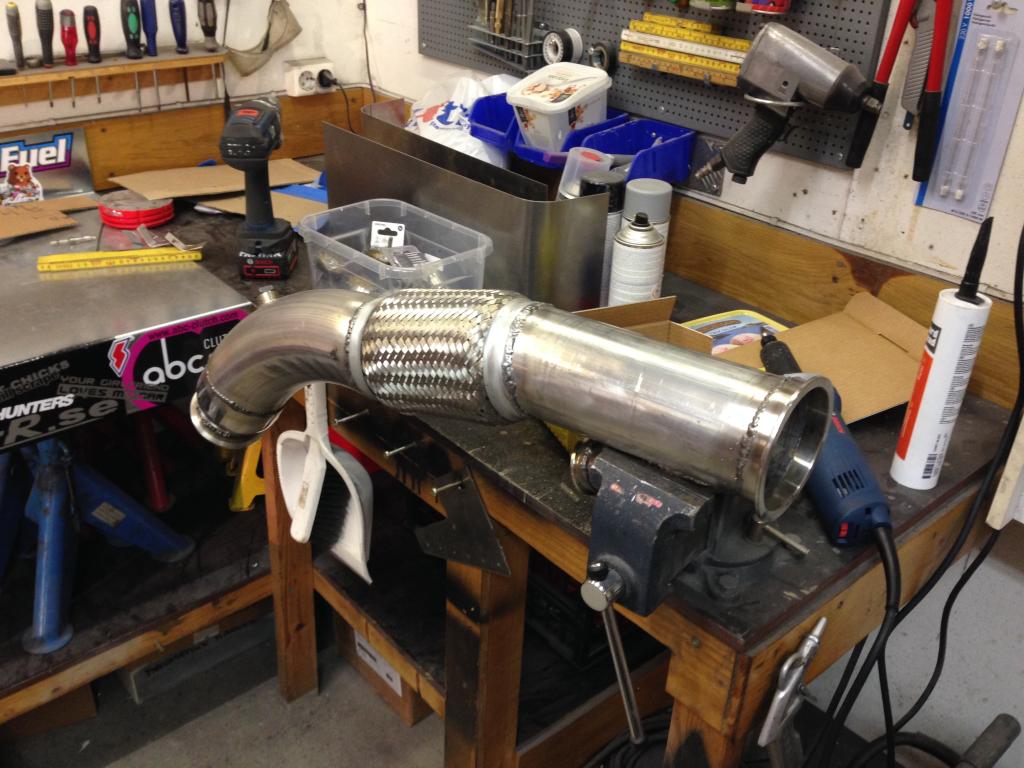

4" downpipe
http://forum.vccn.no/img-dump/2015/02/501.jpg

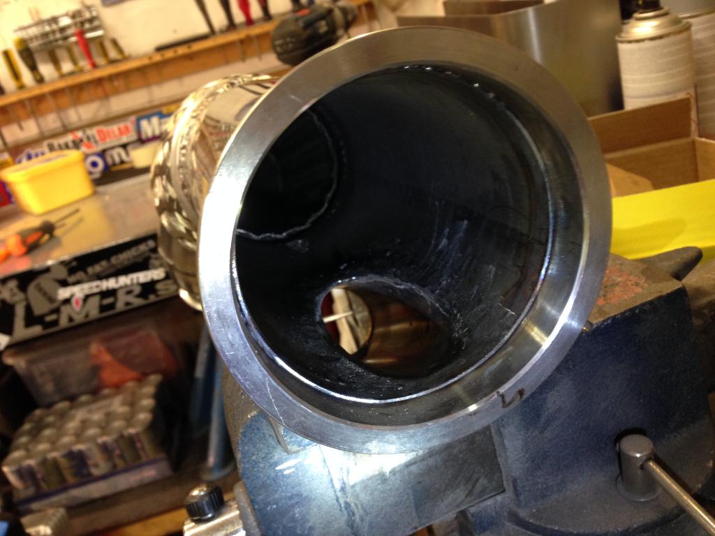

Rør fra wastegate inn i downpipe
http://forum.vccn.no/img-dump/2015/02/502.jpg
http://forum.vccn.no/img-dump/2015/02/503.jpg
http://forum.vccn.no/img-dump/2015/02/504.jpg
http://forum.vccn.no/img-dump/2015/02/505.jpg

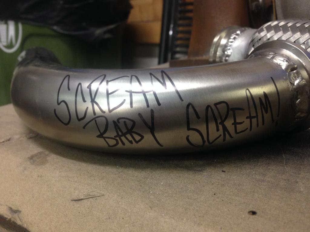

Eksos ferdig, har også laget en screamer pipe
http://forum.vccn.no/img-dump/2015/02/506.jpg

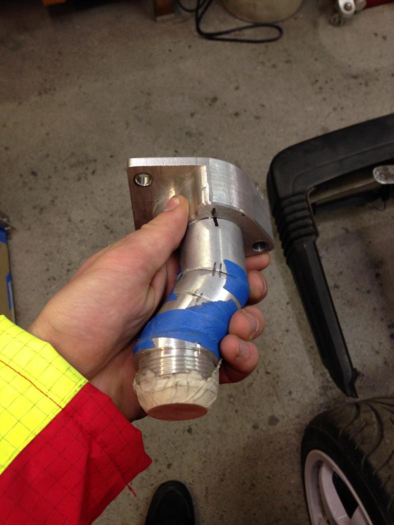

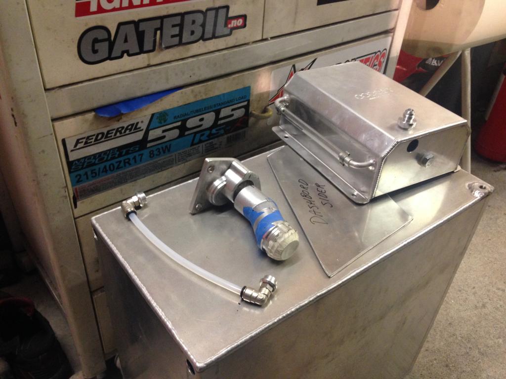

Laget en vannflens til motoren som venter på tigging
http://forum.vccn.no/img-dump/2015/02/510.jpg

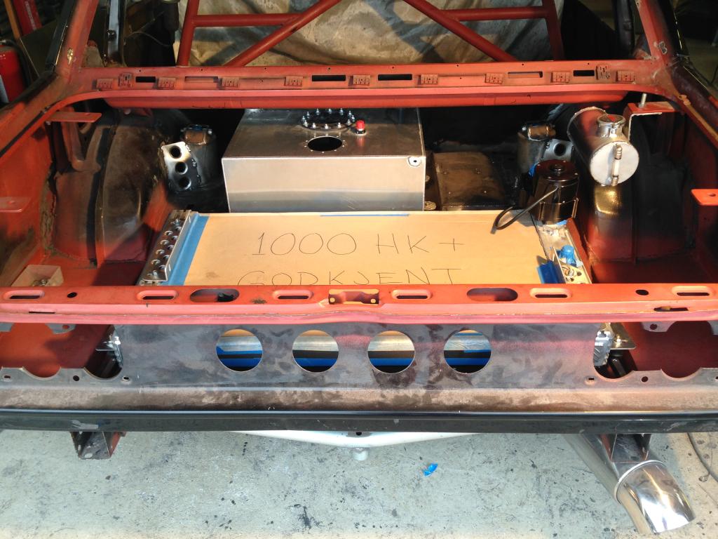

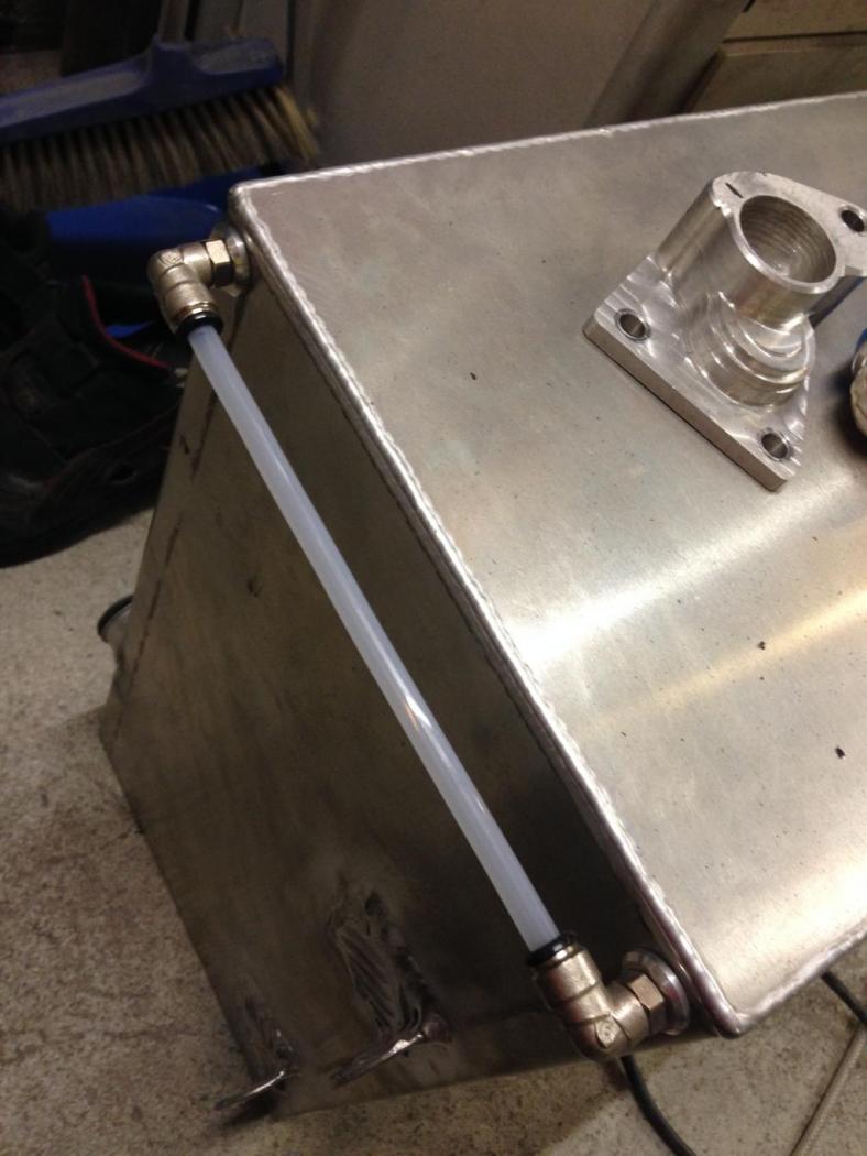

Nivårør fuel cell klar til tig
http://forum.vccn.no/img-dump/2015/02/511.jpg

Var å kjørte litt på isen med vinterbilen, den kokte seg ihjel, bygde ny topp over natta
http://forum.vccn.no/img-dump/2015/02/513.jpg
http://forum.vccn.no/img-dump/2015/02/514.jpg

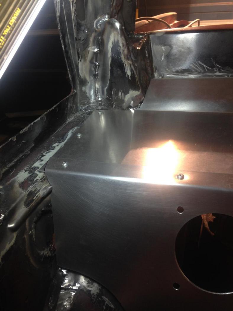

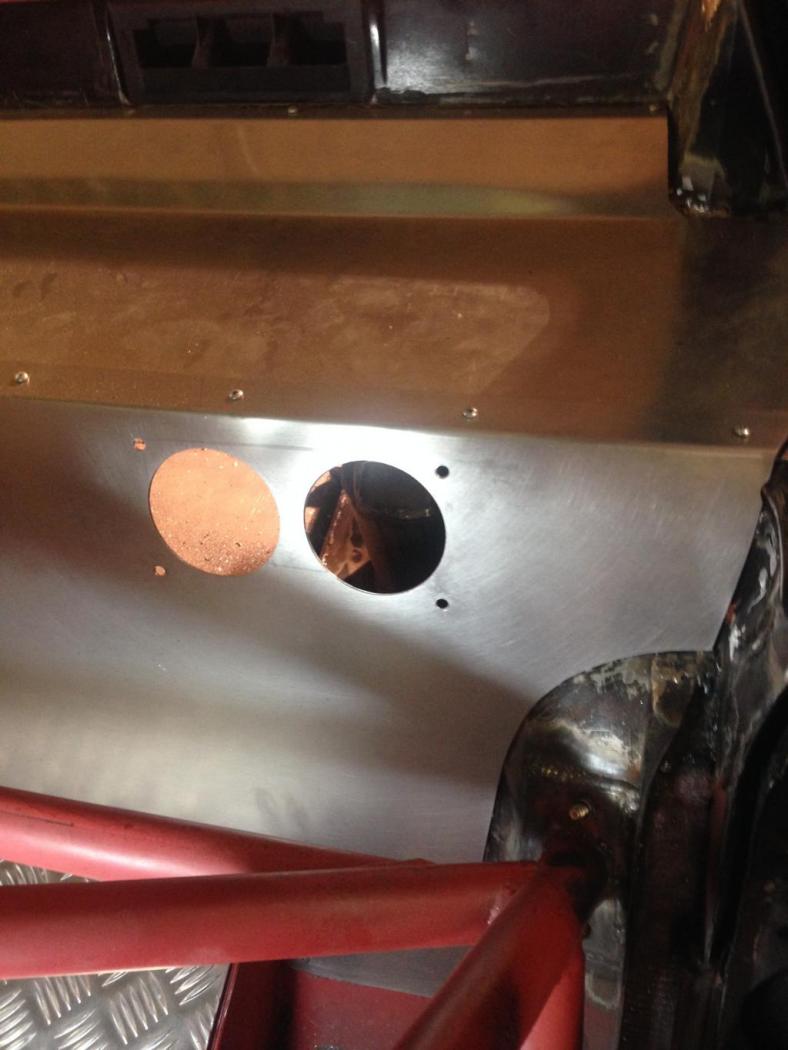

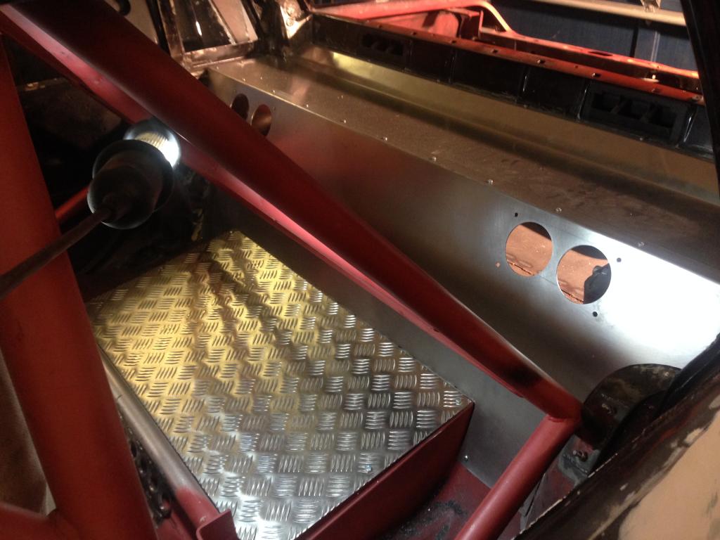

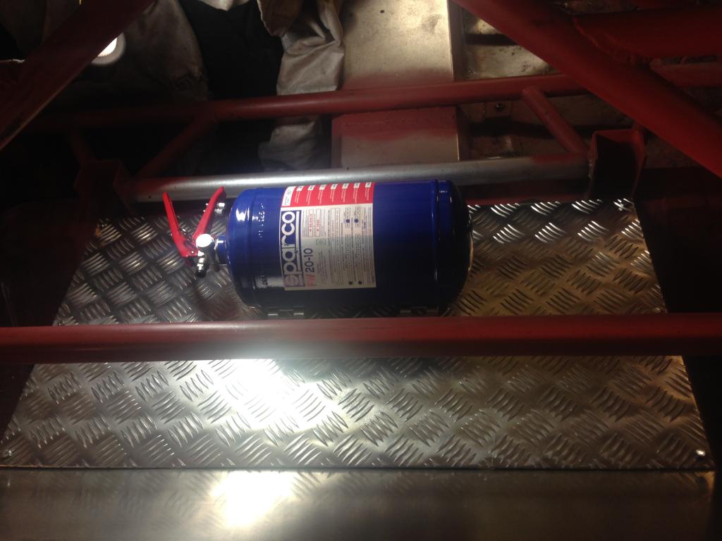

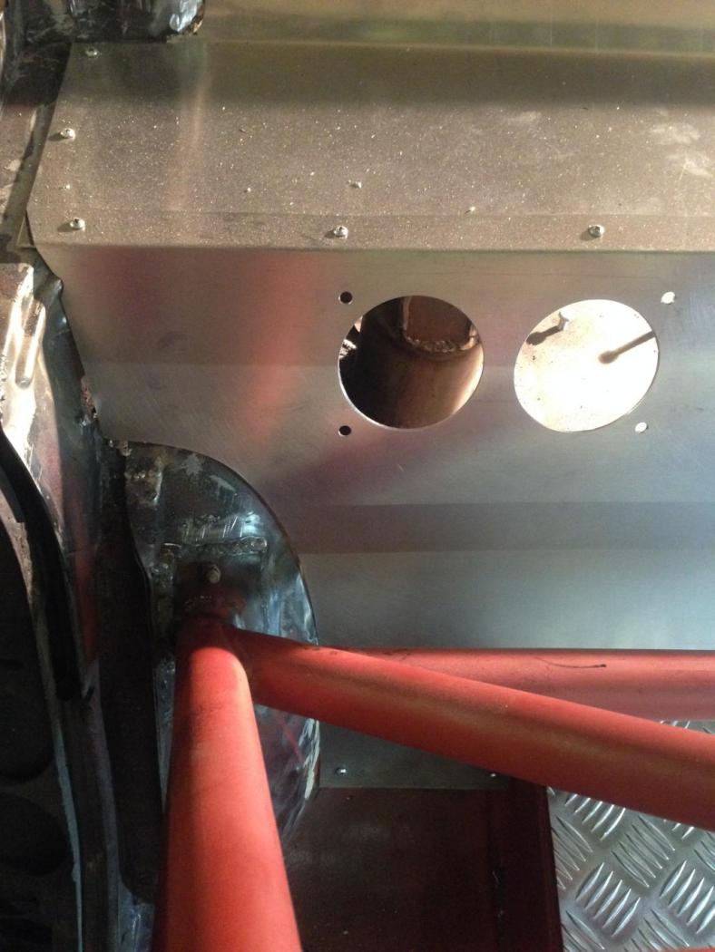

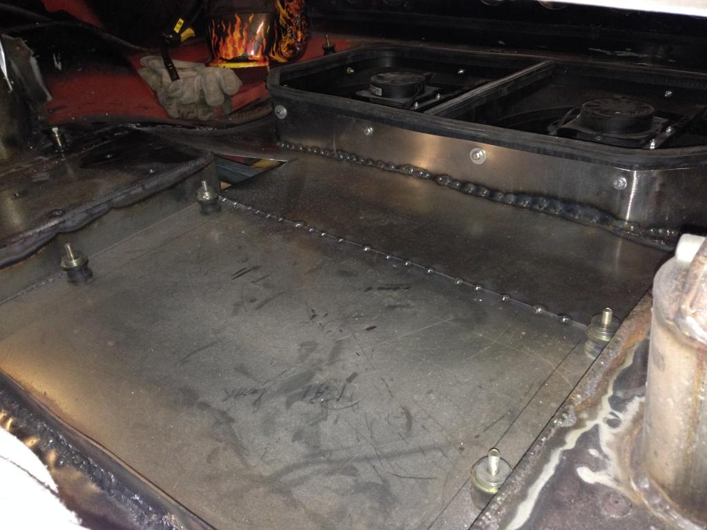

Laget ny brannvegg, diamantplate og feste til brannslukker sentral
http://forum.vccn.no/img-dump/2015/02/516.jpg
http://forum.vccn.no/img-dump/2015/02/517.jpg
Veldig fornøyd
http://forum.vccn.no/img-dump/2015/02/518.jpg
Bra passform

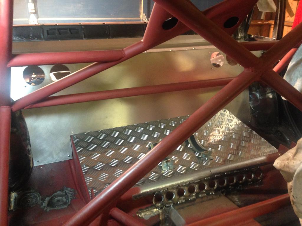

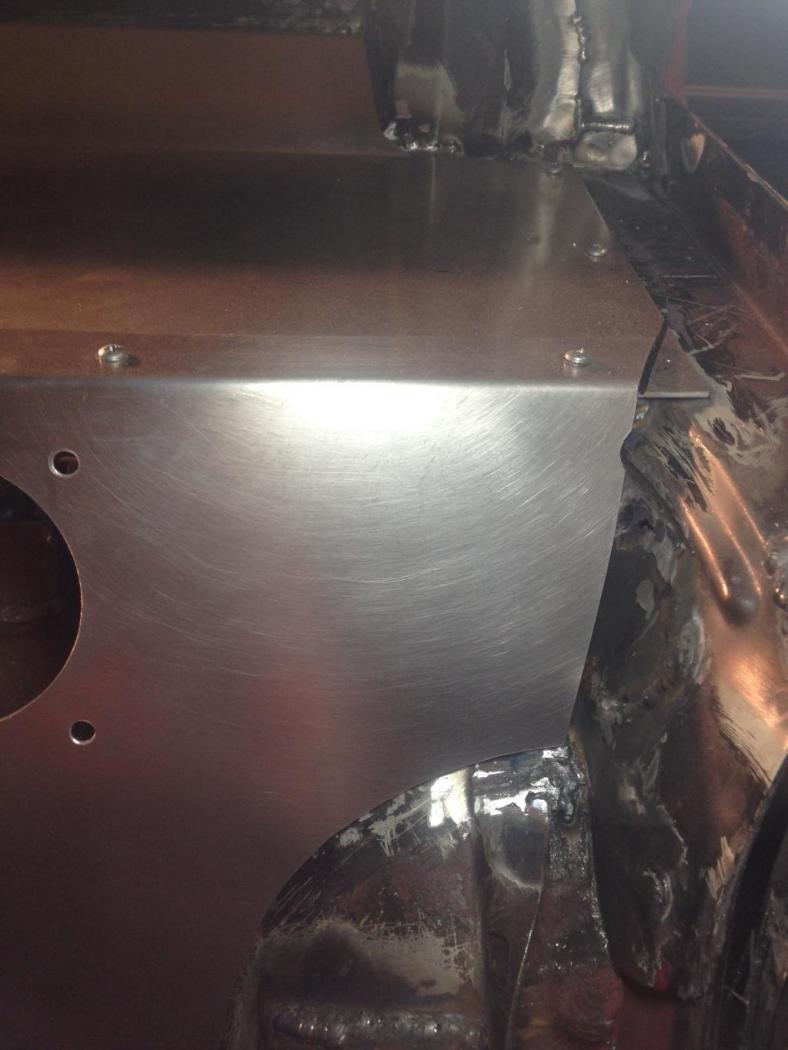

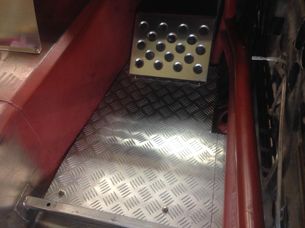

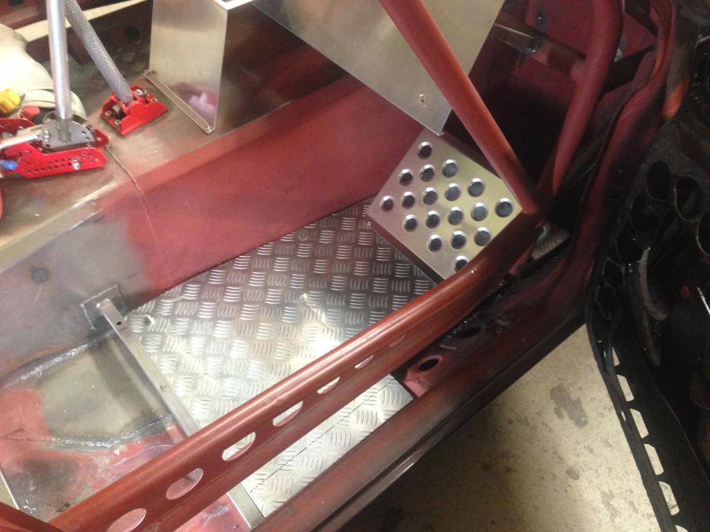

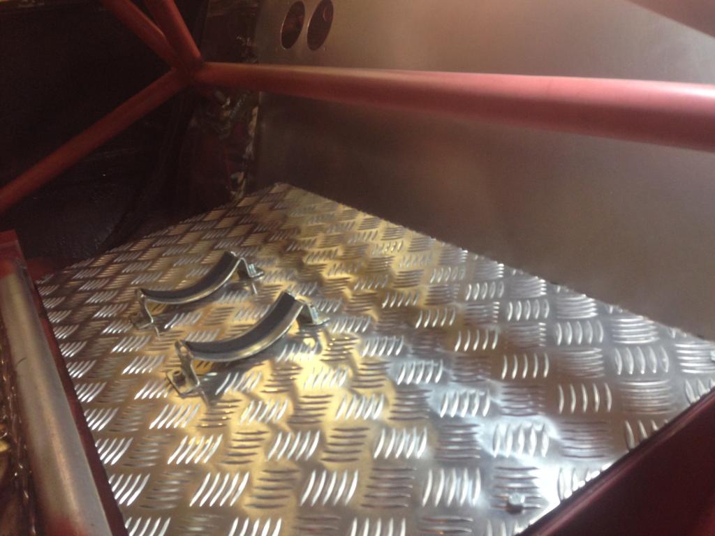

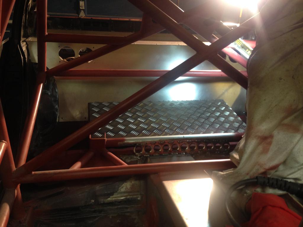

Laget gulv plate og sparke plate til passasjeren i alu
http://forum.vccn.no/img-dump/2015/02/526.jpg
http://forum.vccn.no/img-dump/2015/02/527.jpg

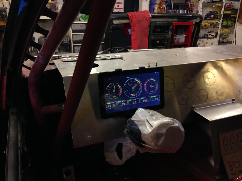

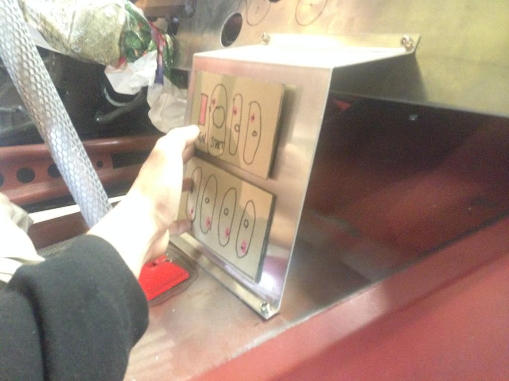

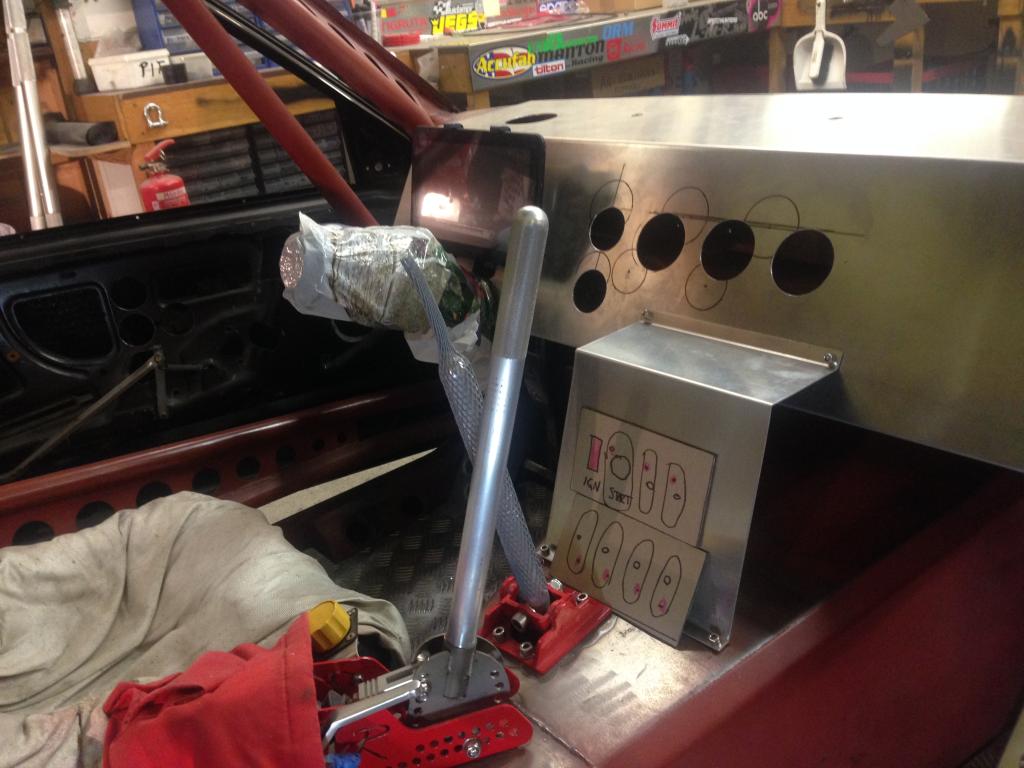

Begynt på ett bryterpanel i alu
http://forum.vccn.no/img-dump/2015/02/528.jpg
10" Tab på plass og skjært ut hull til AutoMeter Sport Comp instrumentene

Noen som har STRØKEN bakfanger plast til gammel 740?

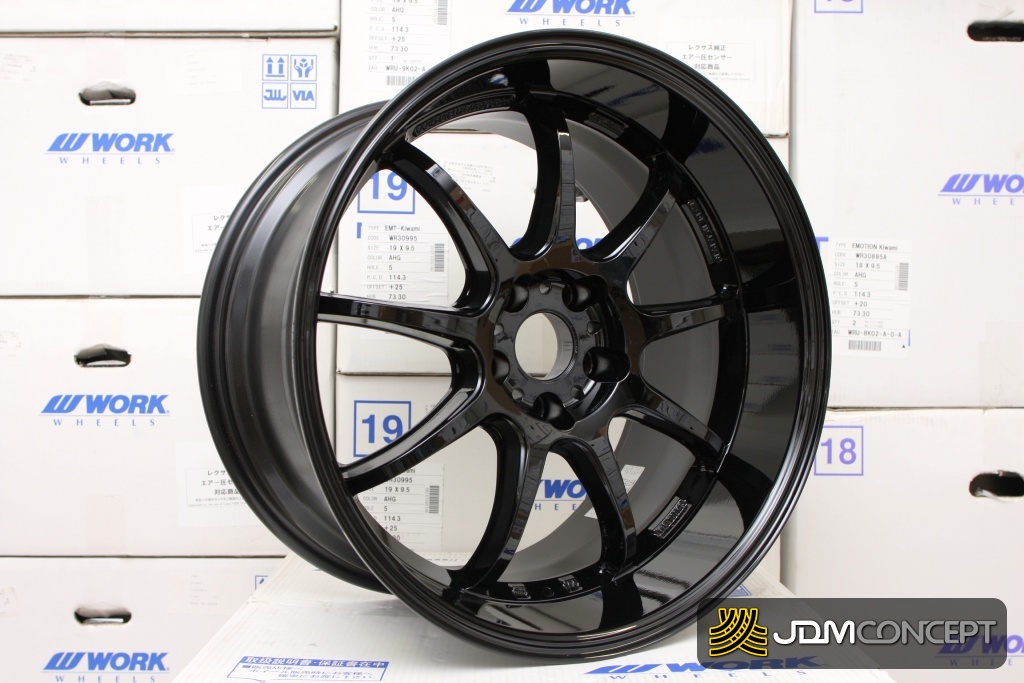

Work workemotion D9R (får disse i 18x10,5" til min bil):
Hvit
http://forum.vccn.no/img-dump/2015/02/829.jpg
Sort

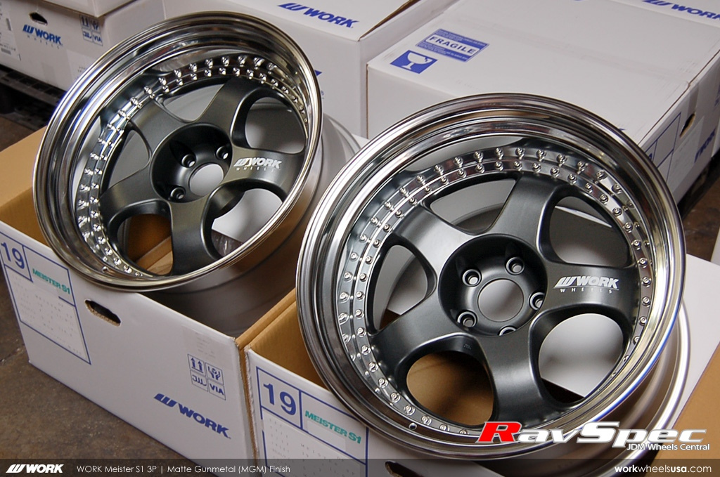

Work Meister S1 (tre-delte, dyre felger, men kunne hatt ett sett til show) tror jeg kan få de i 18x12"
http://forum.vccn.no/img-dump/2015/02/830.jpg
http://forum.vccn.no/img-dump/2015/02/831.jpg

Kan se ut som det blir Rota Grid som kjøre felger ett par 18x8,5" foran og 18x10" bak, og Work Meister S1 3P på custom mål som show felger, minst 18x12 bak ;)
Venter til jeg er ferdig med glassfiber bakskjermene så skal jeg måle meg fram til måla på felgene, må sitte perfekt, er ikke billige heller :p
