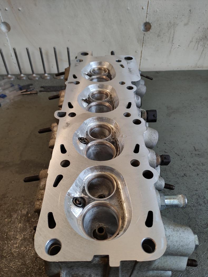

Har svingt karbittfresen litt i dag [emoji3]

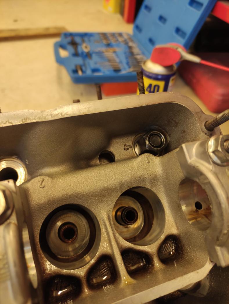

Jeg endte opp med ca 61cc store forbrenningskammer. Ventilene var tette også.

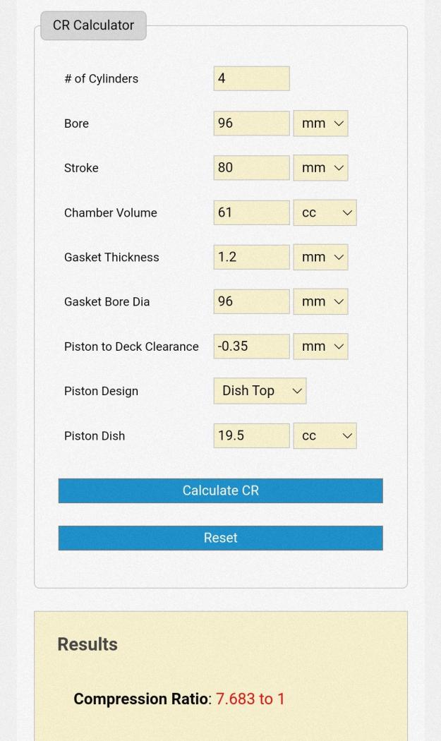

I følge mine mål og utregninger, havner jeg nå på 7.7:1 i kompforhold med min nye topp. Det skal vel være et greit utgangspunkt for en gatemotor

Hvis du ikke har montert toppen enda, da har jeg en oppfordring / anmodning.
Basert på disse to bildene:
http://forum.vccn.no/img-dump/2022/07/4.jpg
http://forum.vccn.no/img-dump/2022/07/5.jpg
Kunne du vurdert å væskemåle en innsugskanal nå etter porting?
Jeg væskemålte noen 398 / 530 topper for mange år siden, men tallene er for lengst glemt nå fordi vi alle er ALT for dårlige på dette, nesten flaut hvor slapt det er.
Ser vil til USA så oppgis de fleste topper med volumet i innsugskanalene. Jeg synes at dette er ett gode. :)
Toppen er ikke montert enda nei, så dette var absolutt en god ide [emoji106] Jeg har lagt merke til at alle amerikanske ettermarkedstopper fås i flere størrelser basert på volum i innsugsporter ja, rart ikke det europeiske markedet opererer med det samme. Jeg kan jo måle original 530 og 531, portet 530 av Scimec og denne 531 jeg har pusset litt på [emoji3]

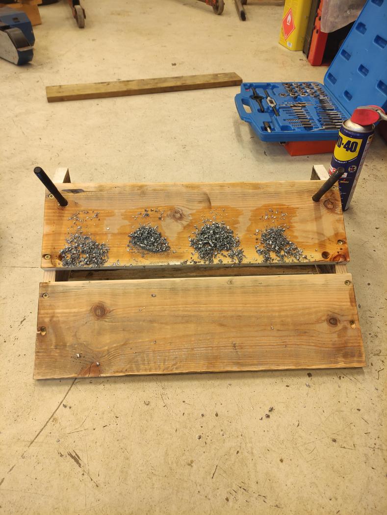

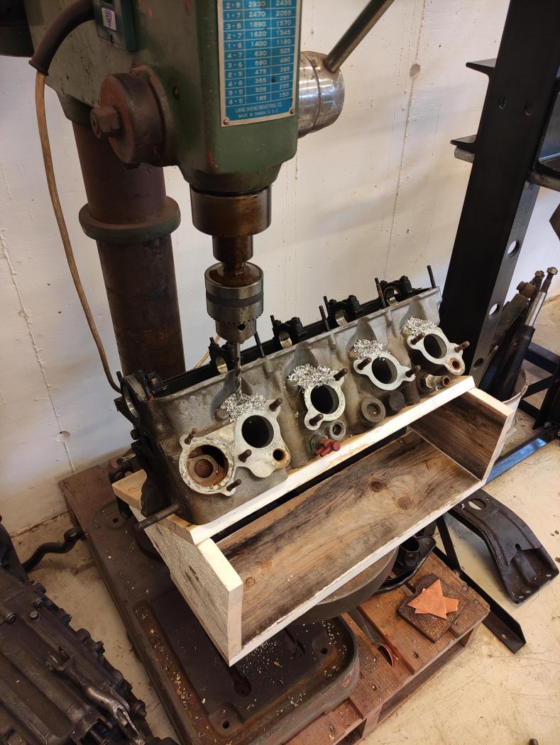

Man trenger ikke fancy cnc-utstyr for å få jobben gjort... Man kommer langt med kappsag og overskuddspanel [emoji51] Her blir en 398 topp borret for test før jeg borrer opp 531 toppen

Da er 531 toppen ferdigborret. Et par bilder av den primitive jiggen også.

Jeg brukte tilsvarende løsning når jeg ordna toppen i 740'n, å det holdt lenger enn resten av bilen [emoji23]
Faktisk enda litt enklere... Jeg hadde bare ei treplate med 2 skruehull i hver ende av toppen sånn at den sto "rett" på borrmaskina [emoji85] laget på 3 minutter mens man holder toppen i cirka rett vinkel og merker treplata med en tusj for hvor man skal borre...

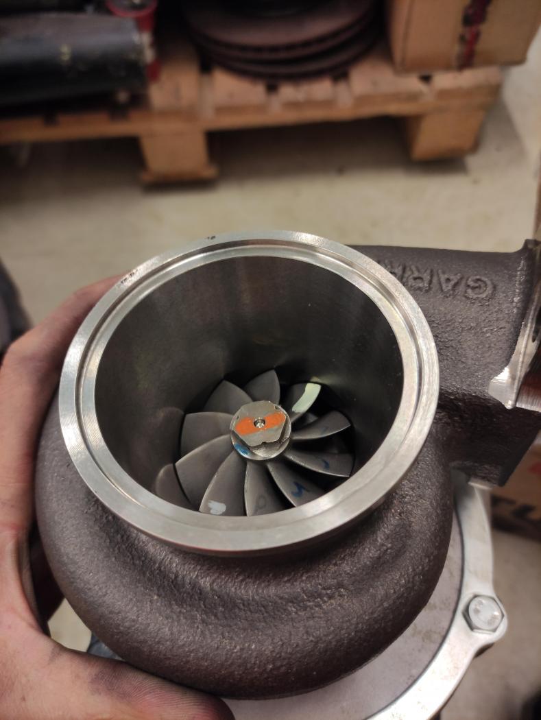

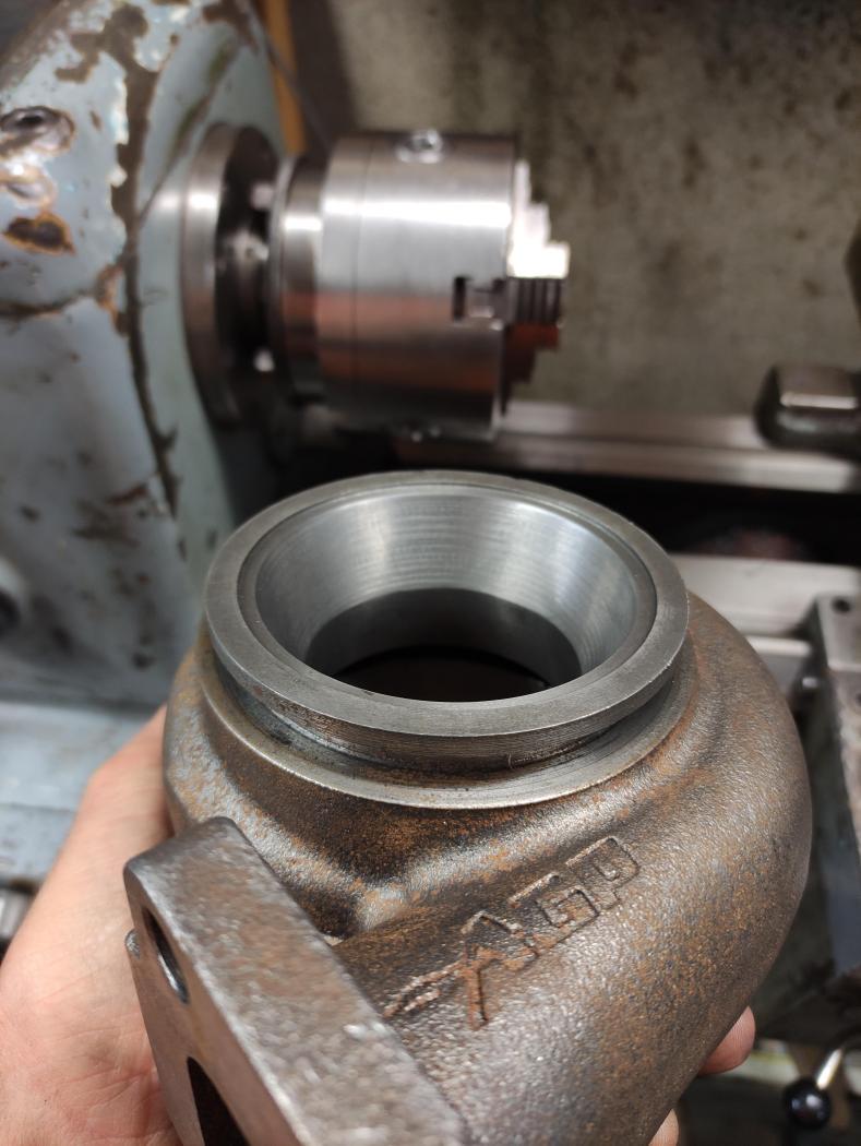

Vært en tur i benken i dag, dreibenken vel og merke.. Dreid kon fra turbinhjul til vband flensen. Nå er det slik som på den flotte gtx'en jeg har [emoji3] Tilpasset ståldrev og ny kil på veiva også. Satte på måleur og fant øvre dødpunkt, merket reimhjulet og hadde på litt farge.
