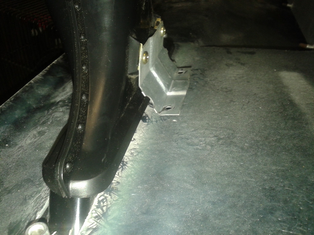

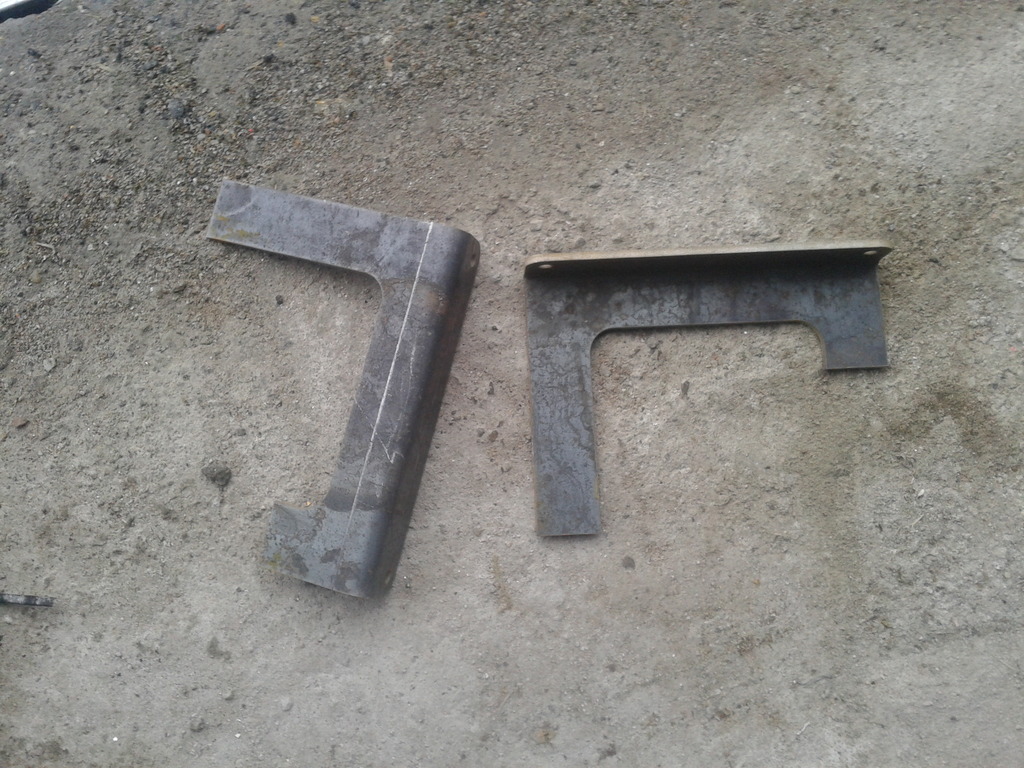

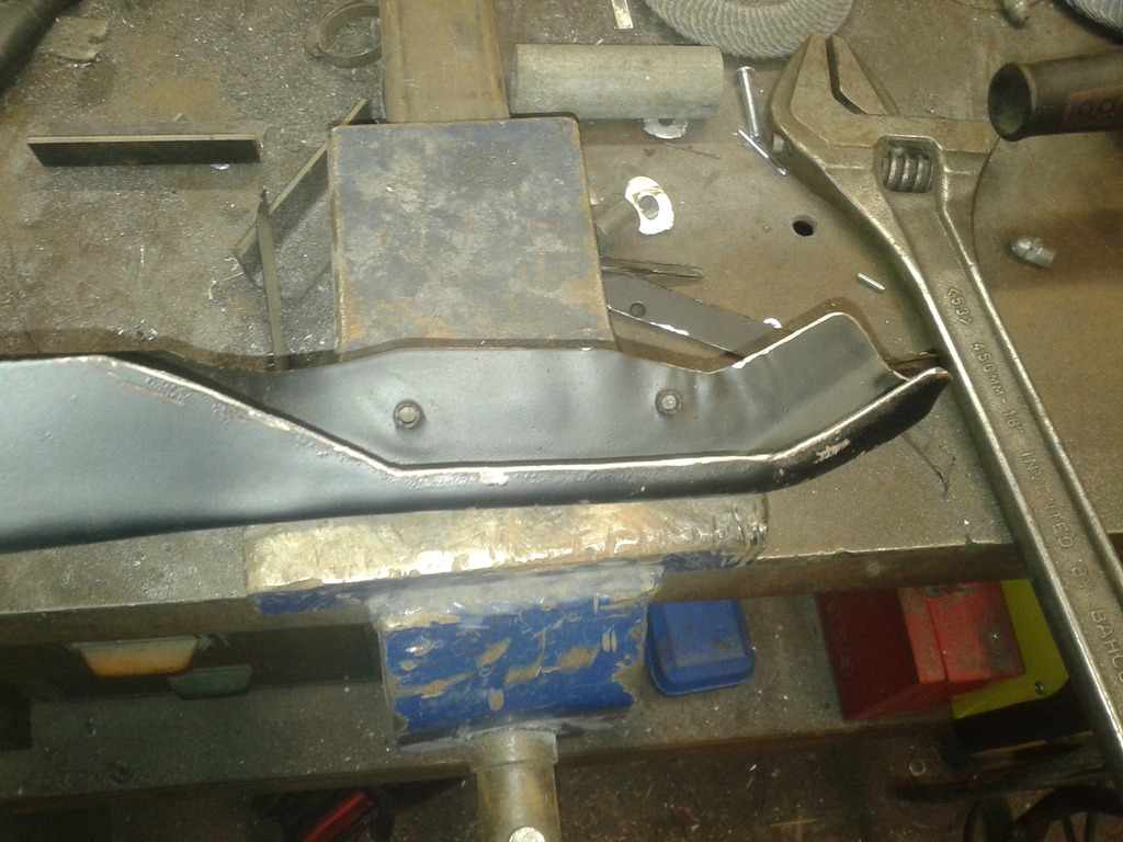

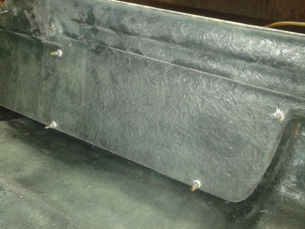

Nye fester til varmeapparatet då dei gamle var gjorde at det blei heilt feil vinkel. Satser på det passar bra no:)Dessa har og hol for og gjenge rett i brakettane, det kom til og bli knotete med mutter når det er montert i bilen.

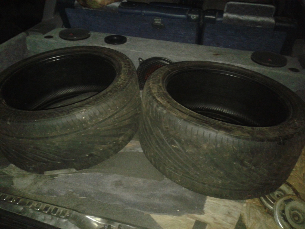

Fått tak i dekk til 10,5" LM felgane:)Var tenkt og kjøpe noken nye men dei dimensjonane eg ville ha kostar litt sjølv om det er jalla dekk. Og då syns eg det blei litt for råflott og kjøpe nye når dei berre blir ståande på i mange år. Samuel hadde liggande to stk 265/35/18 som eg fekk av han:)
Då får eg sjekka om eg vil gå for 275 eller ikkje, både i forhold til strekk og plass i hjulhusa:)

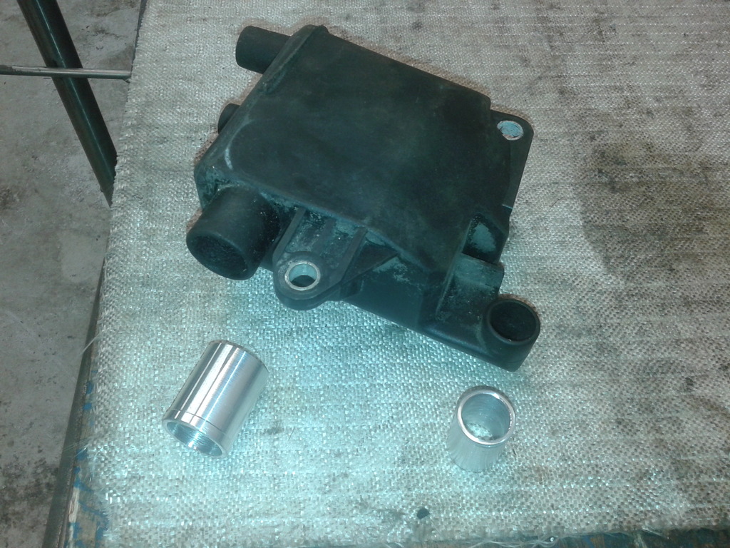

Var ein snartur nedom jobb i dag og dreia meg noken anslutningar til veivhusventilasjonen:)Tenkte lage ein ny tank i alu med lufting som eg skrur fast på blokka sånn som orginalt. Skal prøve og få laga til dynamofeste i jula og:)

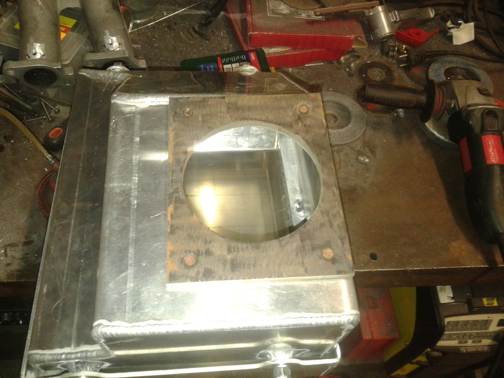

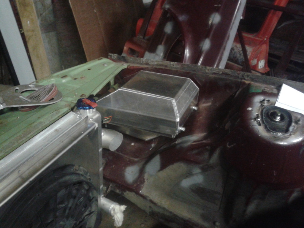

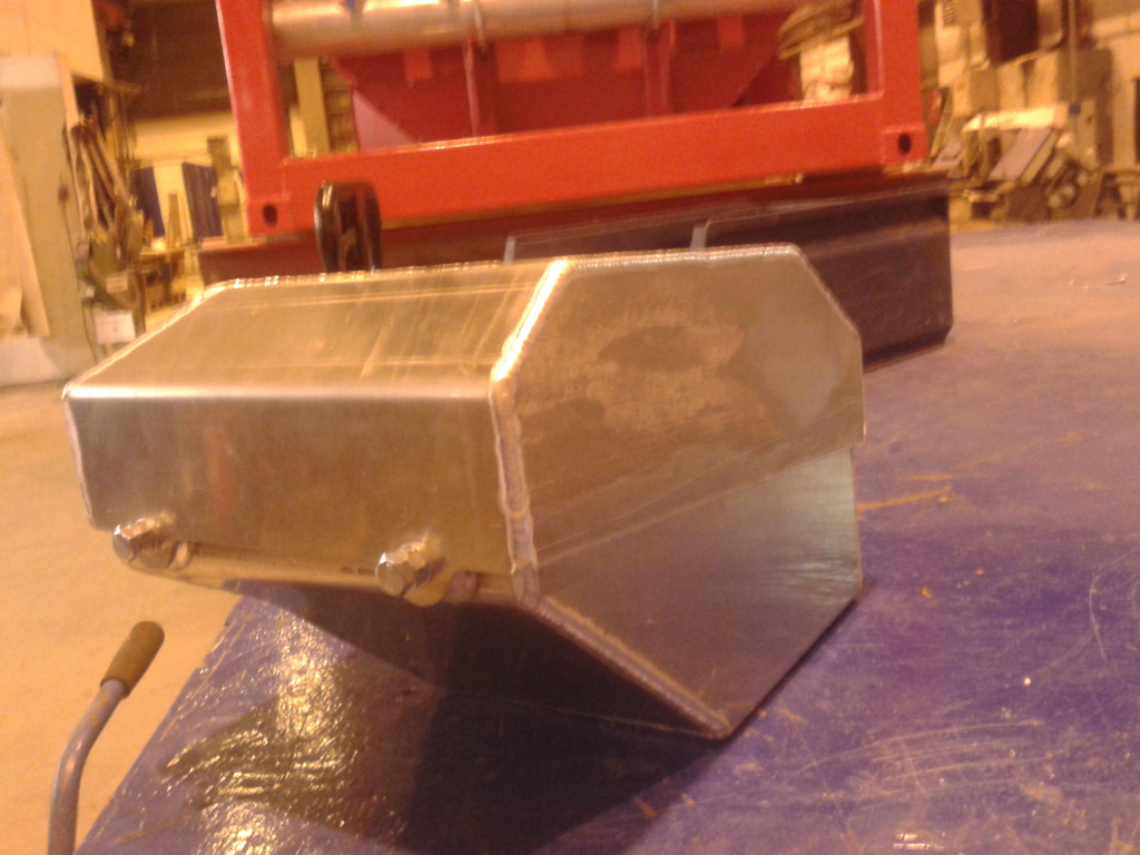

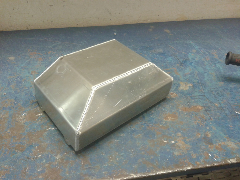

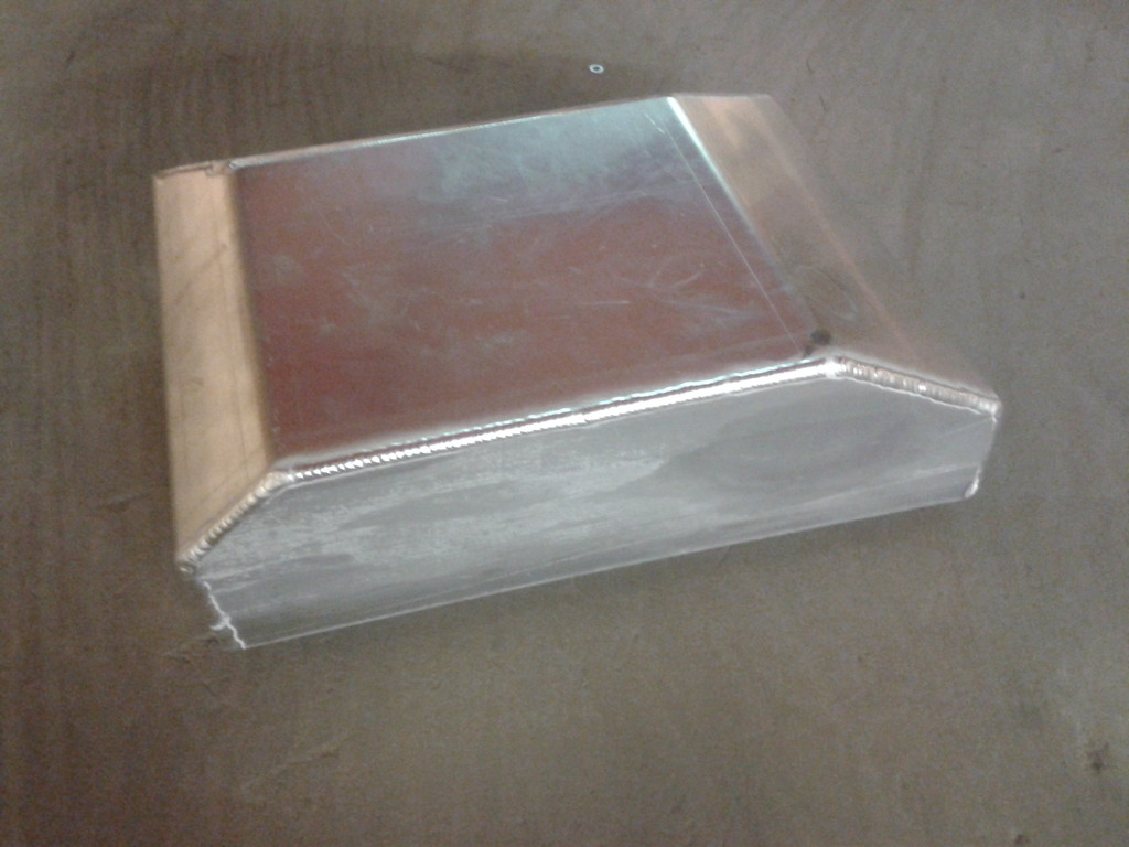

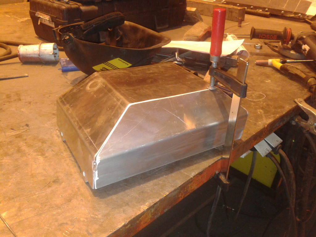

Jobba litt med luftfilterboksen i dag:)
Tilpassa og punkta på sidebiten med knekk på. Her knekte vi berre ei firkanta plate eg har tilpassa med vinkelslipar sida det var vanskeleg og tegne den opp som den skulle bli etter knekkinga.
http://forum.vccn.no/img-dump/2015/12/625.jpg
http://forum.vccn.no/img-dump/2015/12/626.jpg
Skjærte ut andre sida med vinkelslipar og. Punkta den på og heilsveiste begge sidene:)
http://forum.vccn.no/img-dump/2015/12/627.jpg
http://forum.vccn.no/img-dump/2015/12/628.jpg
Skrudde gjengehylsene fast i lokket og justerte det inn. Punkta dei så fast, tok av lokket og heilsveiste.
http://forum.vccn.no/img-dump/2015/12/629.jpg
Ferdig for no med lokket skrudd fast:)
http://forum.vccn.no/img-dump/2015/12/630.jpg
http://forum.vccn.no/img-dump/2015/12/631.jpg
No gjenstår hol ut til turboen, men ventar med det til festet i bilen er klart så eg ser akkurat kordan det blir der. Planen er 3,5" utgang så eg har litt og gå på seinare:)
Avansert og meget pen luftfilterboks! Skal den lakkeres eller skal den forbli slik? :)

Takk for det:)Skal nok mykje til at den ikkje fungerer så det viktigaste for meg er at den ser bra ut i motorrommet. Blir spennande og sjå kordan den passar inn til slutt:)
Blir nok pulverlakkert ilag med mykje andre deler. Trur ikkje det er noke som forblir blank/natur alu farge:)
Good, blir nok pent motorrom med litt pulverlakkerte deler :)

Vakkert! Det der ser mye bedre ut enn en stor kon/sopp som henger å slenger i motorrommet. :)
Satser på det:)
Heilt einig:)Går på ingen måte for orginal look på motorrommet, men syns alikevel det ser bedre ut og gir ein meir "fabrikks" følelse:)

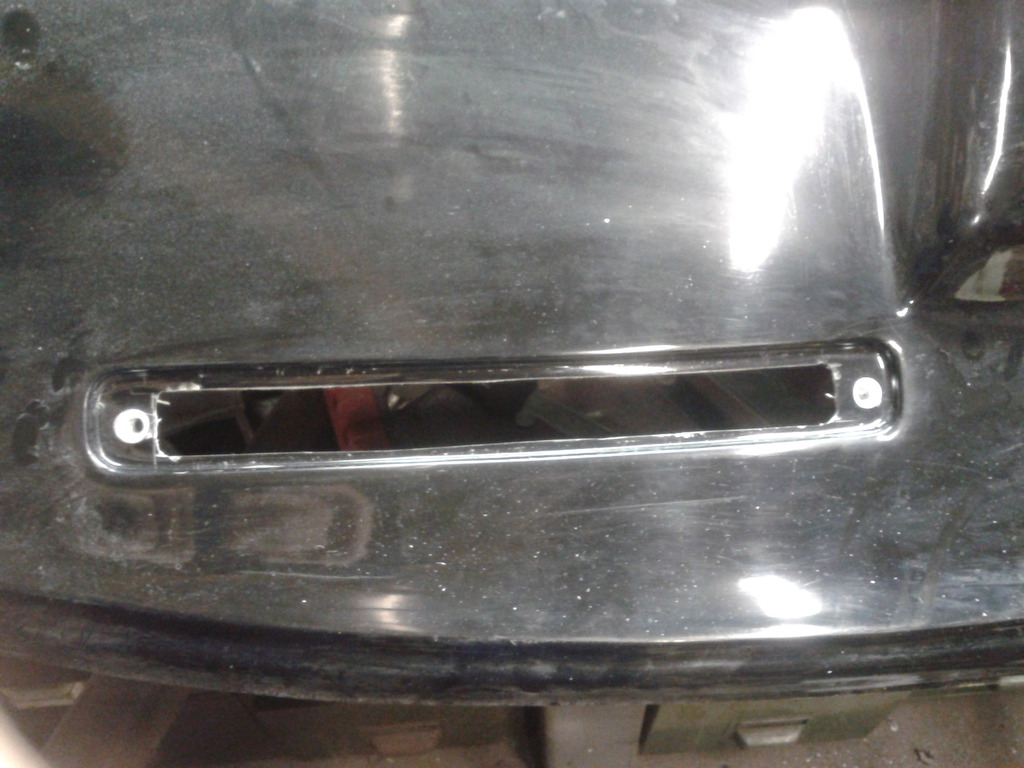

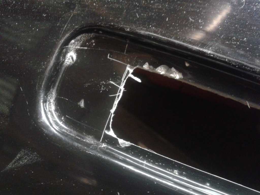

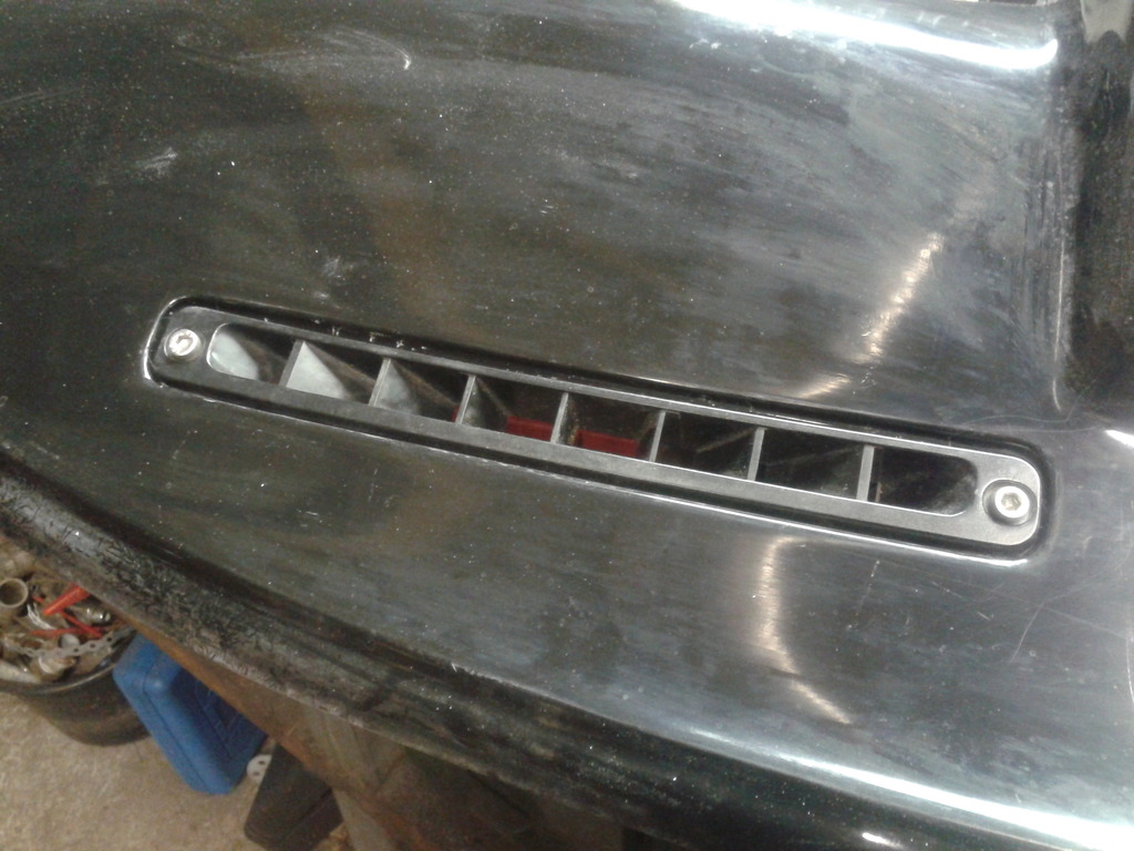

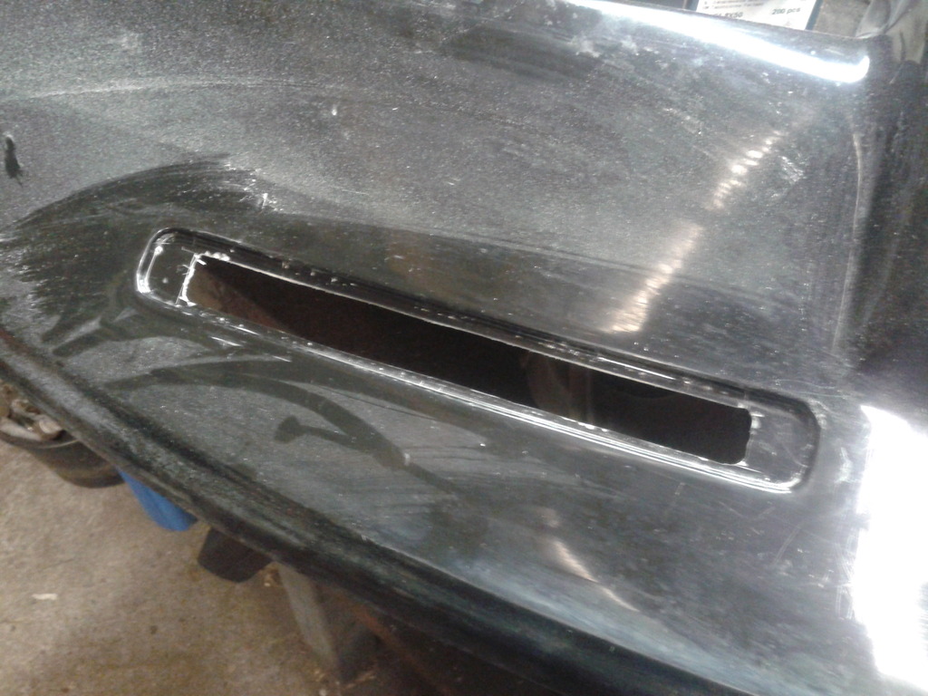

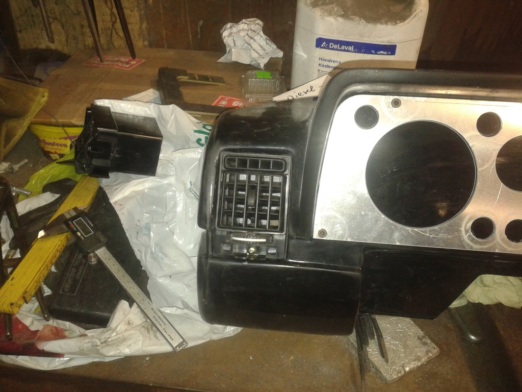

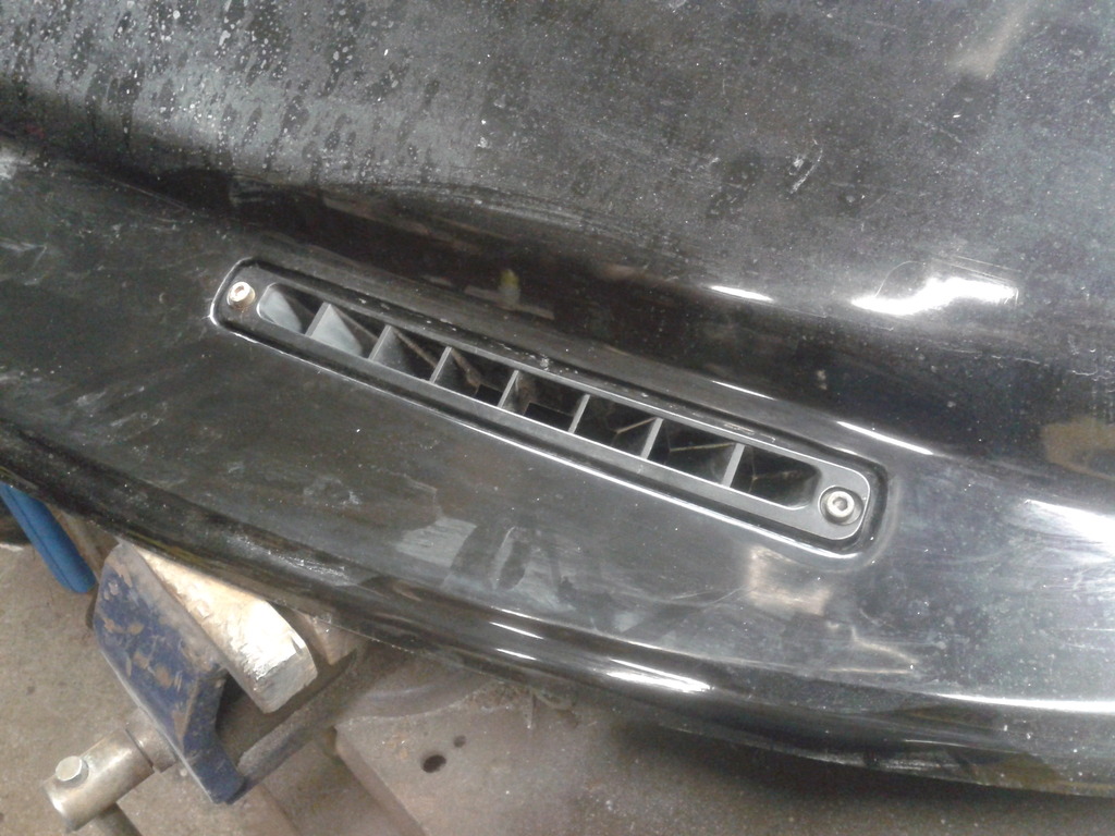

Begynte så vidt med dashbordet i dag. Lagde hol til lufteventil til frontruta:)Overaskande greit og jobbe med glassfiber. Første holet blei litt rufsete men det andre blei veldig bra.
Første holet klart:)

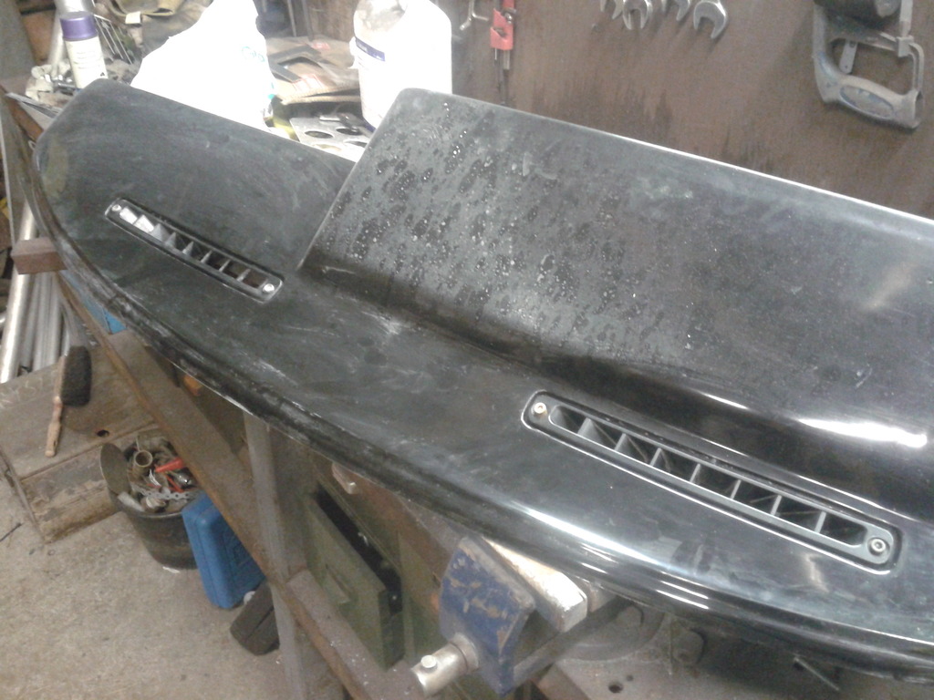

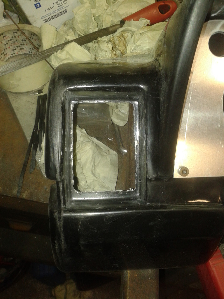

Knekte av litt kantar inni hjørna, usikker på om det gjer noke for styrken eller om eg burde ha på noke stoff der?
http://forum.vccn.no/img-dump/2015/12/723.jpg
Ventilane på plass med skruehol:)Kjørte like godt på med M6 skrue, var tenkt og bruke M5 men då måtte eg hatt skive på skruehova.

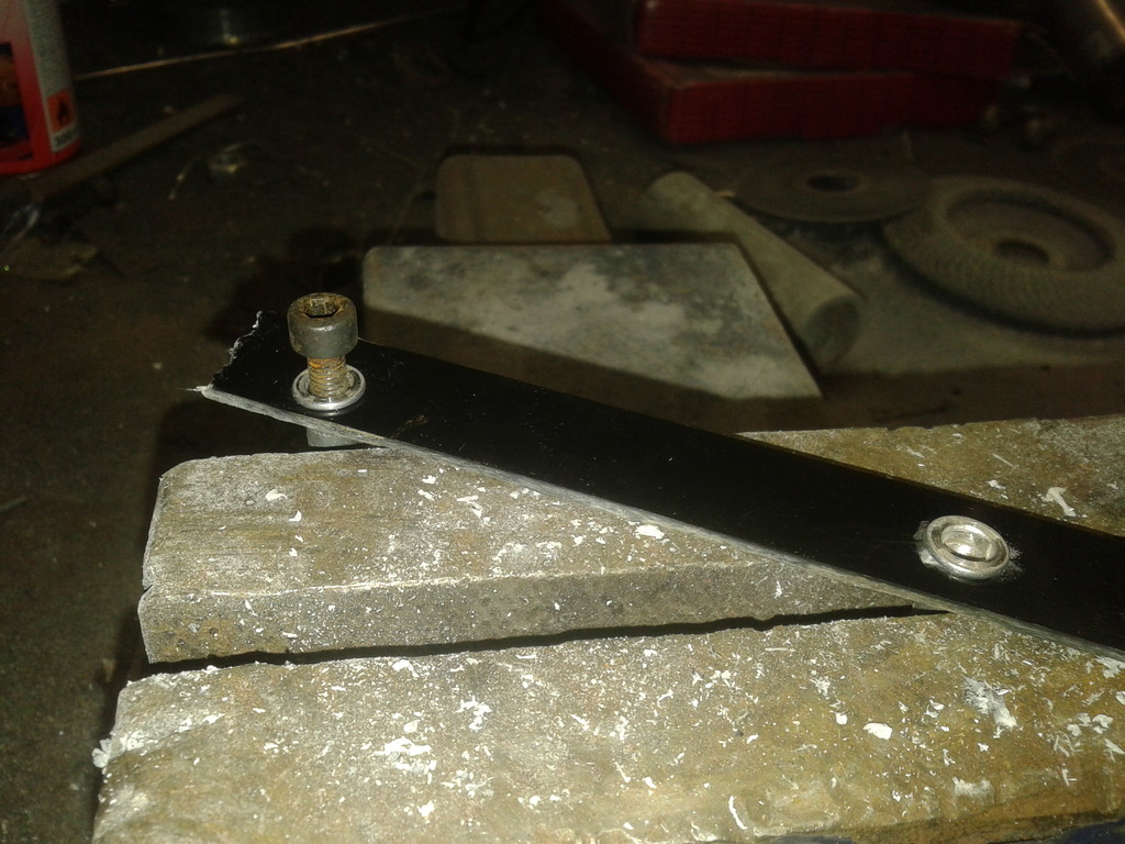

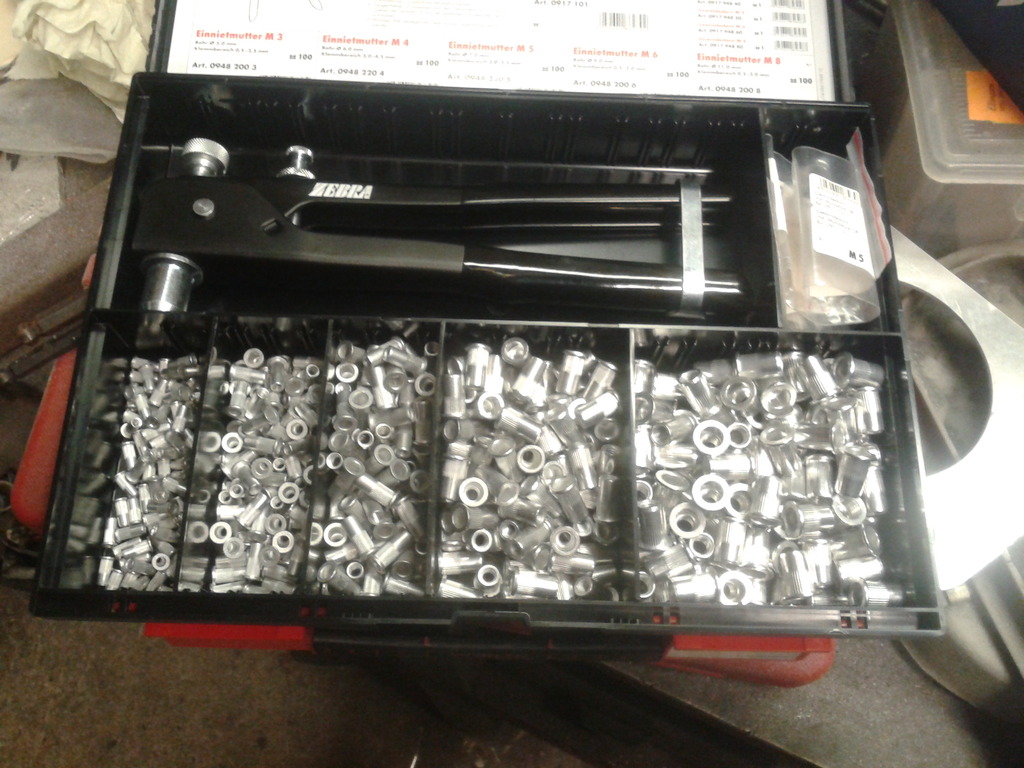

Kjøpte meg eit pop nut sett på Wurth for ei stund tilbake:)Fantastisk bra greier!
http://forum.vccn.no/img-dump/2015/12/738.jpg
Gjorde ein liten test på ein glassfiberbit frå dashbordet, funka veldig bra. Flensa seg bra og ødela ikkje glassfiberen.

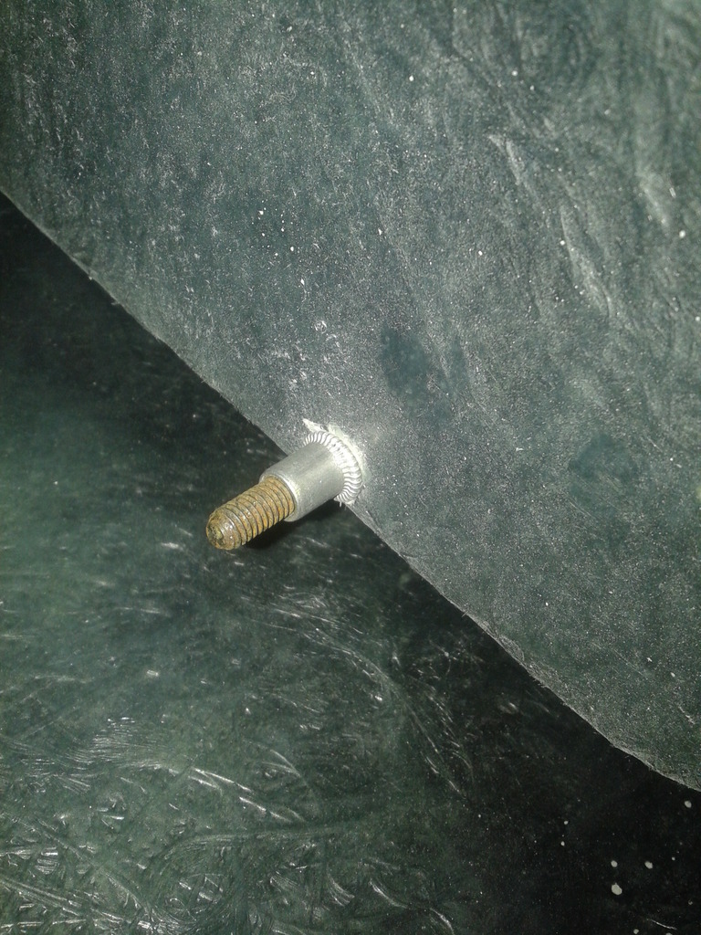

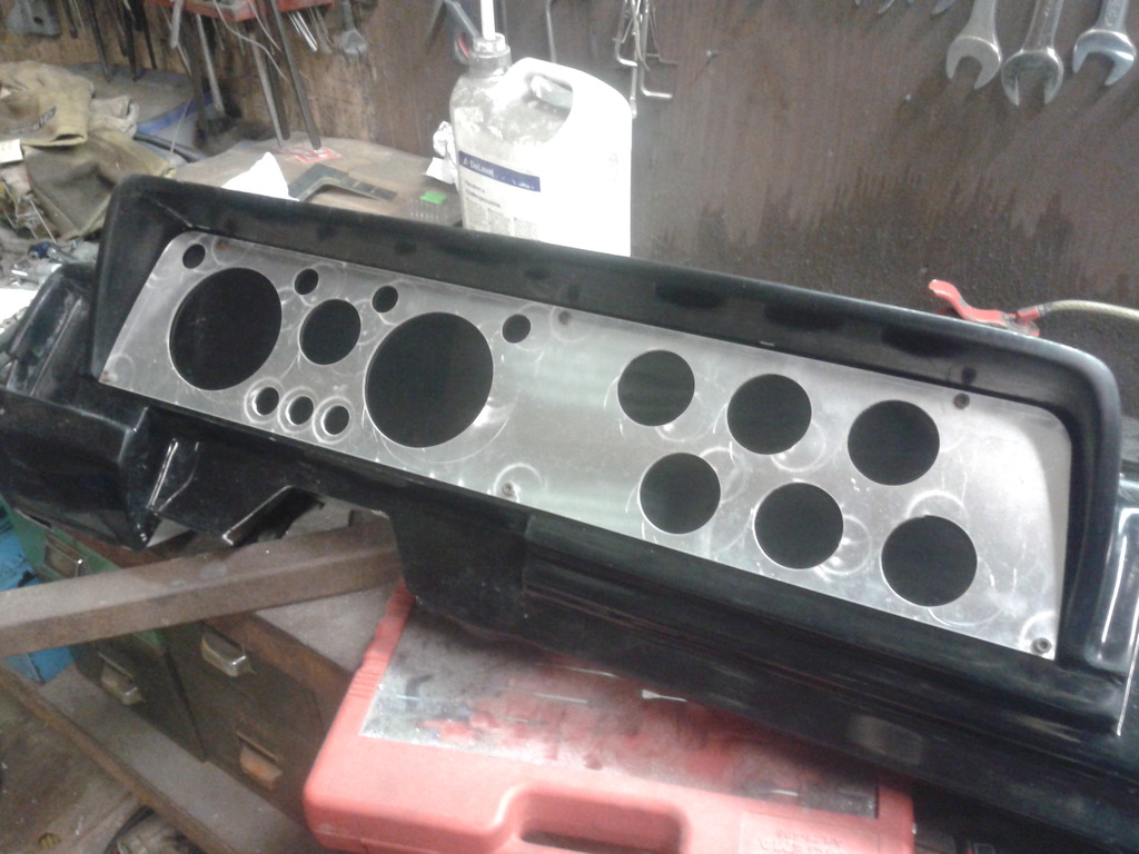

Merka opp alle hola til instrumentplata, bora dei og satt i pop nuts.

Baksida. Her ser ein at dei flensar seg bra:)

Veldig fornøgd med det, fungerer perfekt:)Og veldig positiv over kor bra det funkar på glassfiber og. Kostar litt for ett skikkeleg sett men fekk 50% gjennom jobben:)

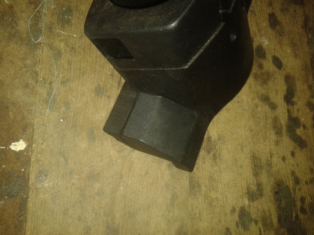

Ein liten hindring undervegs på arbeidet i dashbordet. Tenkte bruke dei orginale brakettane her men dei rekker ikkje ned til dashen. Viste veldig dårleg på bildet:p Trur eg kjem til og knekke noken nye i alu, har ikkje heilt bestemt meg enda.

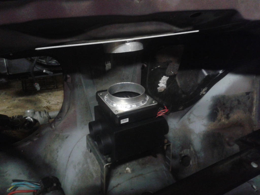

Gjenga opp dei nye brakettane til varmeapparatet, vinkelen på dei blei veldig bra:)Blir litt tilpassing før eg sveiser dei fast i bilen.
http://forum.vccn.no/img-dump/2016/01/144.jpg

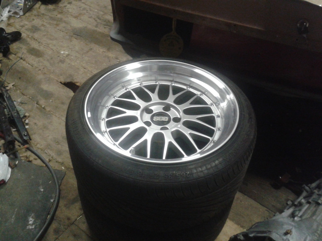

Montert i hop eine LM bakfelgen og montert på dekk:)Totalt 20 gram lodd etter maskineringa av senteret.
http://forum.vccn.no/img-dump/2016/01/145.jpg
Felgen er 18x10,5" og dekket er 265/35/18. Blei litt strekk, men ikkje så gale som eg trudde. Viss eg har plass går eg for 275 seinare. Men ingen krise for meg om eg må bruke 265.

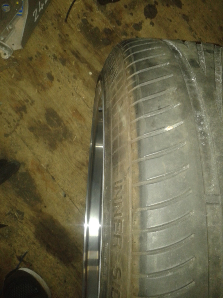

Ca 75mm kant på bakfelgane etter eg flytta senteret:)

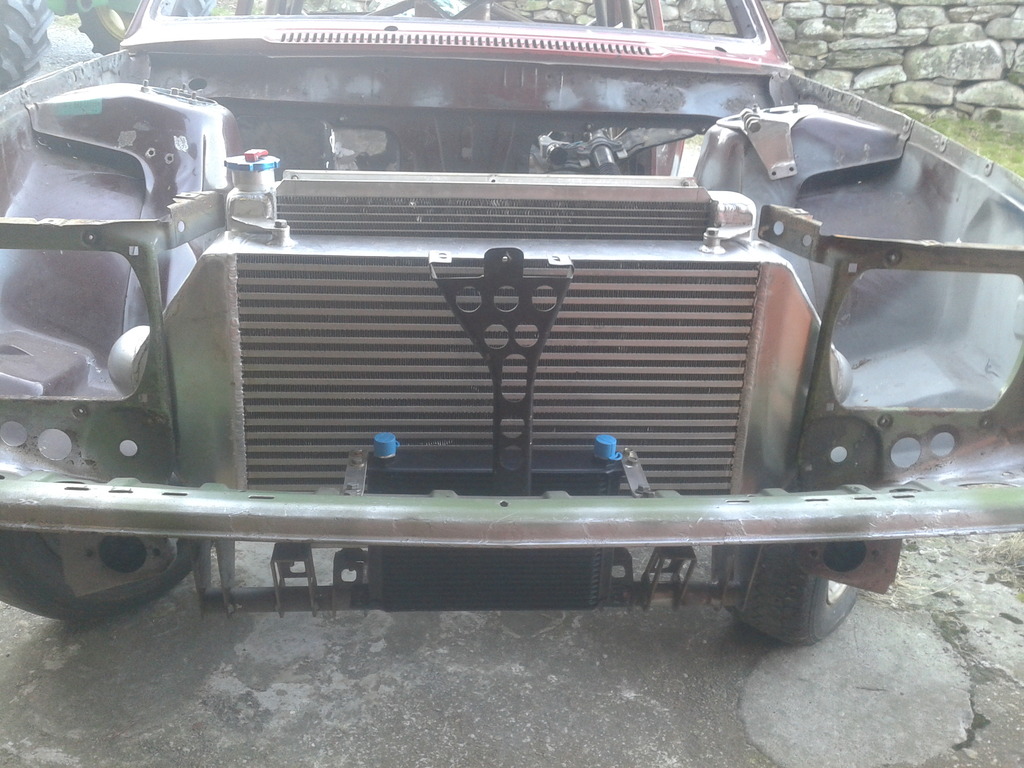

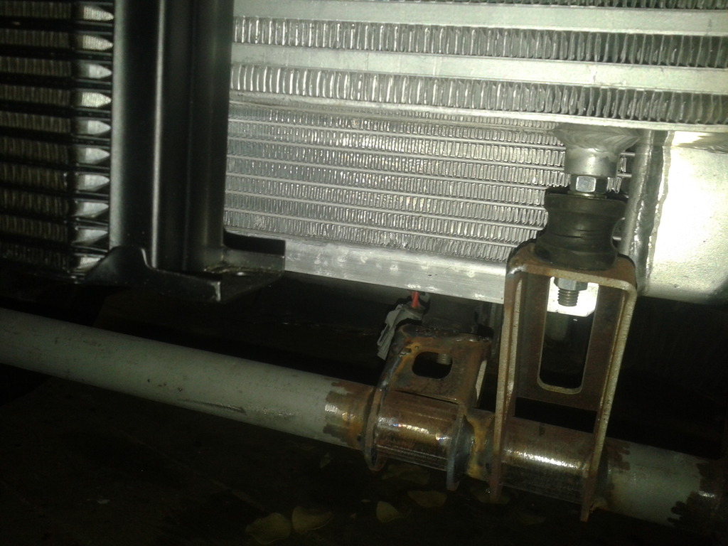

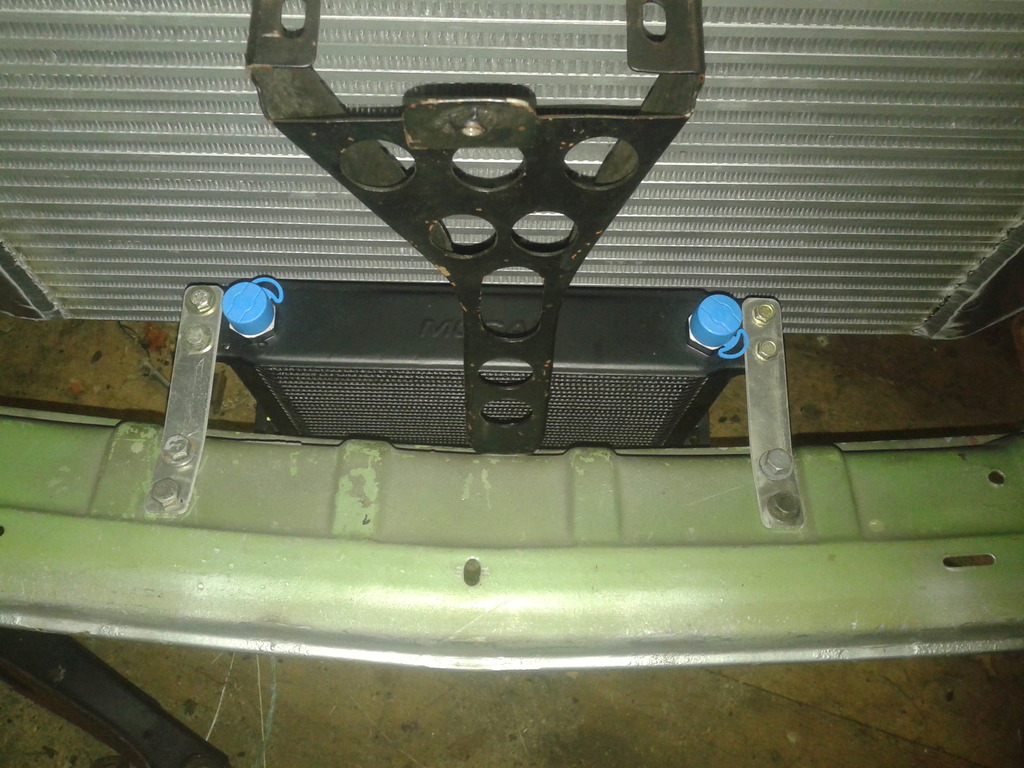

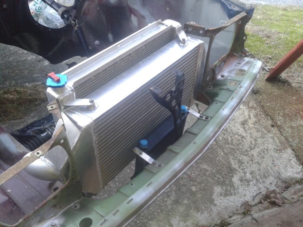

Begynte på og lage til oljekjølarfeste i dag, modifiserte støttebraketten til frontplata for og få litt ekstra plass. Orginal vs modifisert på bildet.
http://forum.vccn.no/img-dump/2016/01/148.jpg
Knekt alu brakettane og festa dei i frontplata. No henger den der den skal så neste blir og lage til underste festet som eg sveiser fast i radiatorvangen.
http://forum.vccn.no/img-dump/2016/01/149.jpg
http://forum.vccn.no/img-dump/2016/01/150.jpg
Litt høgare under ein radiatoren.
http://forum.vccn.no/img-dump/2016/01/151.jpg

Litt bedre bilder av oljekjøler innfestinga ute i friluft. Har ikkje fått laga til innfestinga under enda.
http://forum.vccn.no/img-dump/2016/01/256.jpg
http://forum.vccn.no/img-dump/2016/01/257.jpg

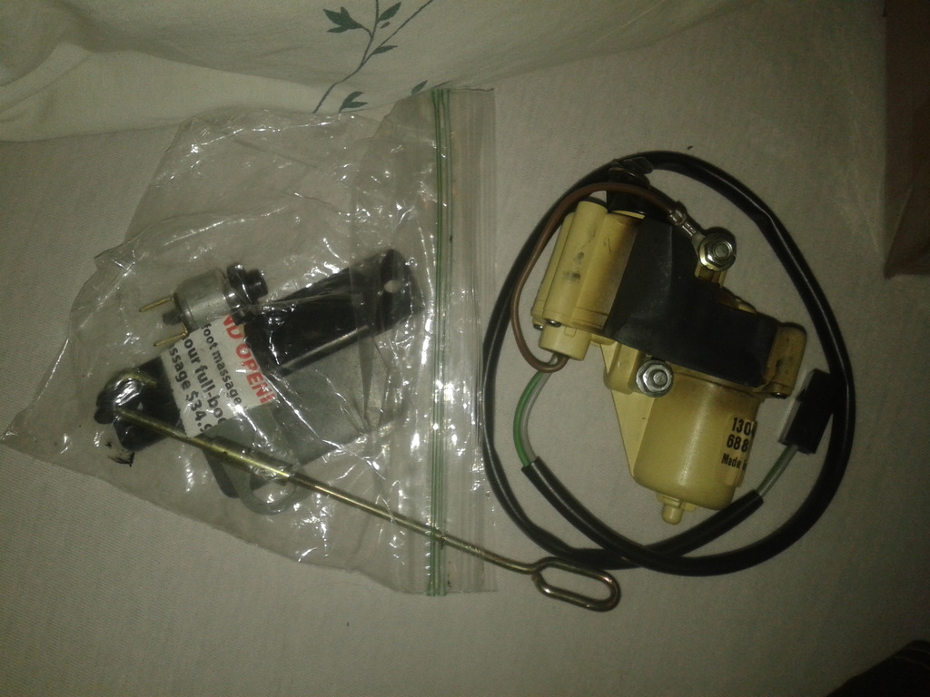

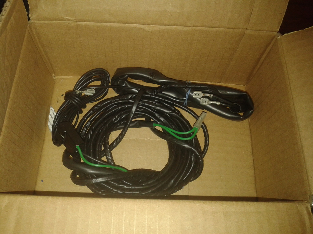

Så rydda eg rommet her ein dag, eller delelageret som mamma kaller det:p Dukka opp litt diverse der. Pop up kit til bagasjelokket som eg kjøpte for ei stund sida:)Komplett med ledningsnett, blir nok og fjerne teipen og trekke ledningane i strømper.
http://forum.vccn.no/img-dump/2016/01/258.jpg
http://forum.vccn.no/img-dump/2016/01/259.jpg

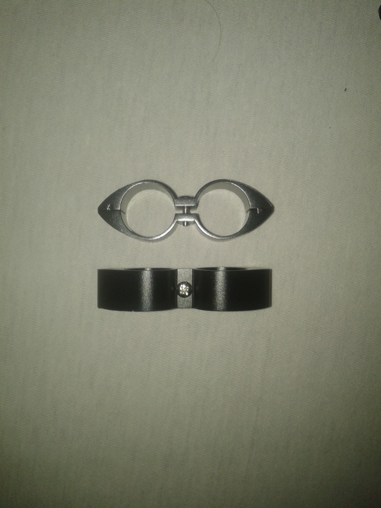

Noken alu klemmer til AN10 slangar, tenkte bruke dei på oljekjølar slangane for og holde dei i hop.
http://forum.vccn.no/img-dump/2016/01/260.jpg

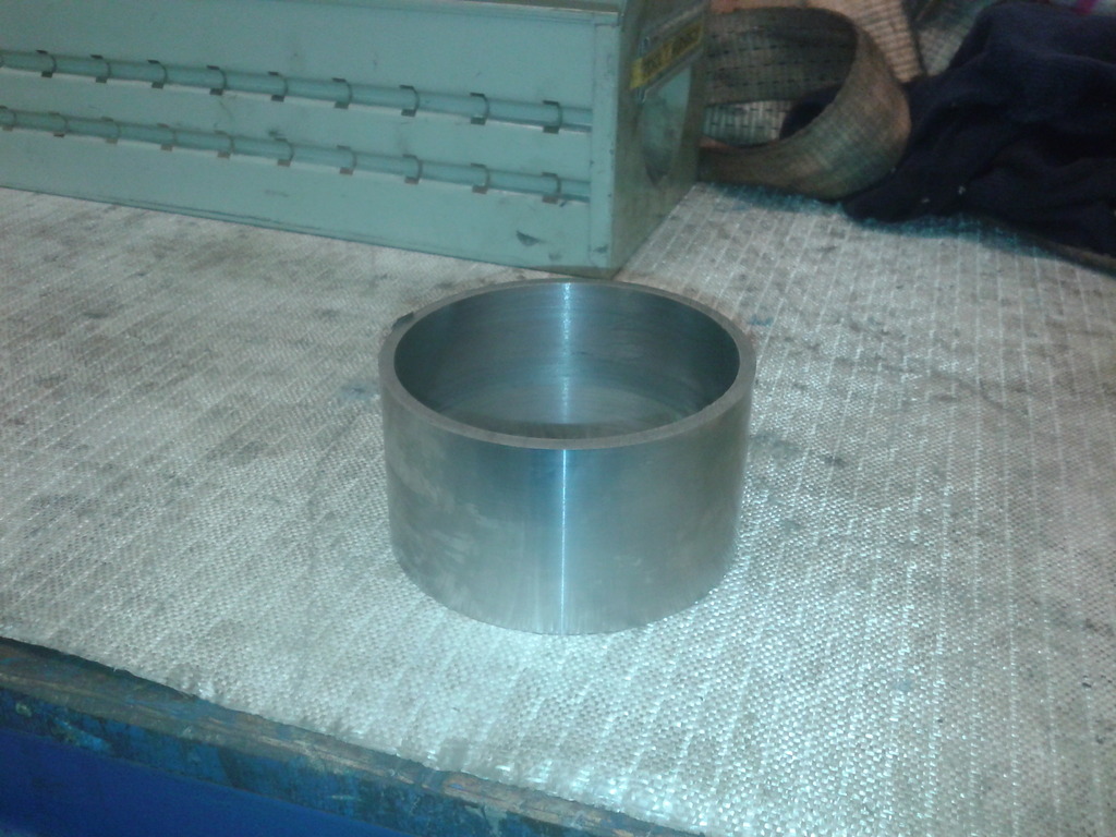

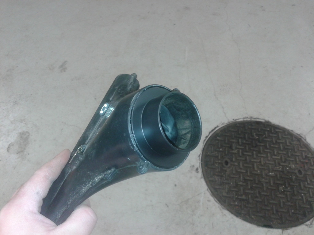

Ein kompis av meg skaffa litt 4" rør til meg som blir inntak til luftfilteret. Var veldig rusta og tjukkt gods så dreia av det litt. Fortsatt litt vel gods i det, men begynte og vibrere når eg dreia så ville ikkje ta meir.
http://forum.vccn.no/img-dump/2016/01/263.jpg

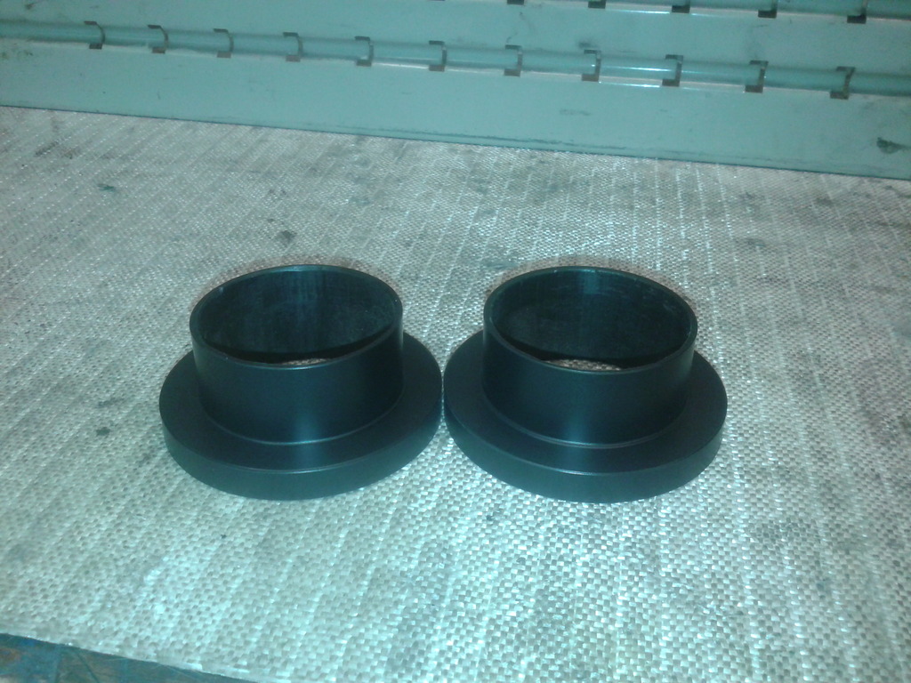

Slusene til siderutene har 51mm tilkoblingar. Det er det på varmeapparatet og, mens på frontruta er det 72mm tilkoblingar. Dreia noken overgangar i plastikk for og kunne bruke 51mm slange overalt. Dei blei veldig fine til slutt:)
http://forum.vccn.no/img-dump/2016/01/264.jpg
http://forum.vccn.no/img-dump/2016/01/265.jpg
No har alt 51mm tilkobling og sida det er 4 utgangar på varmeapparatet kan eg kjøre ein slange til kver sluse.
http://forum.vccn.no/img-dump/2016/01/266.jpg

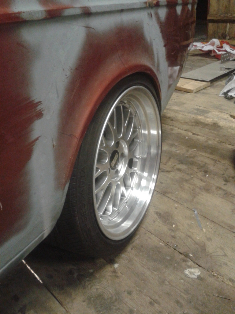

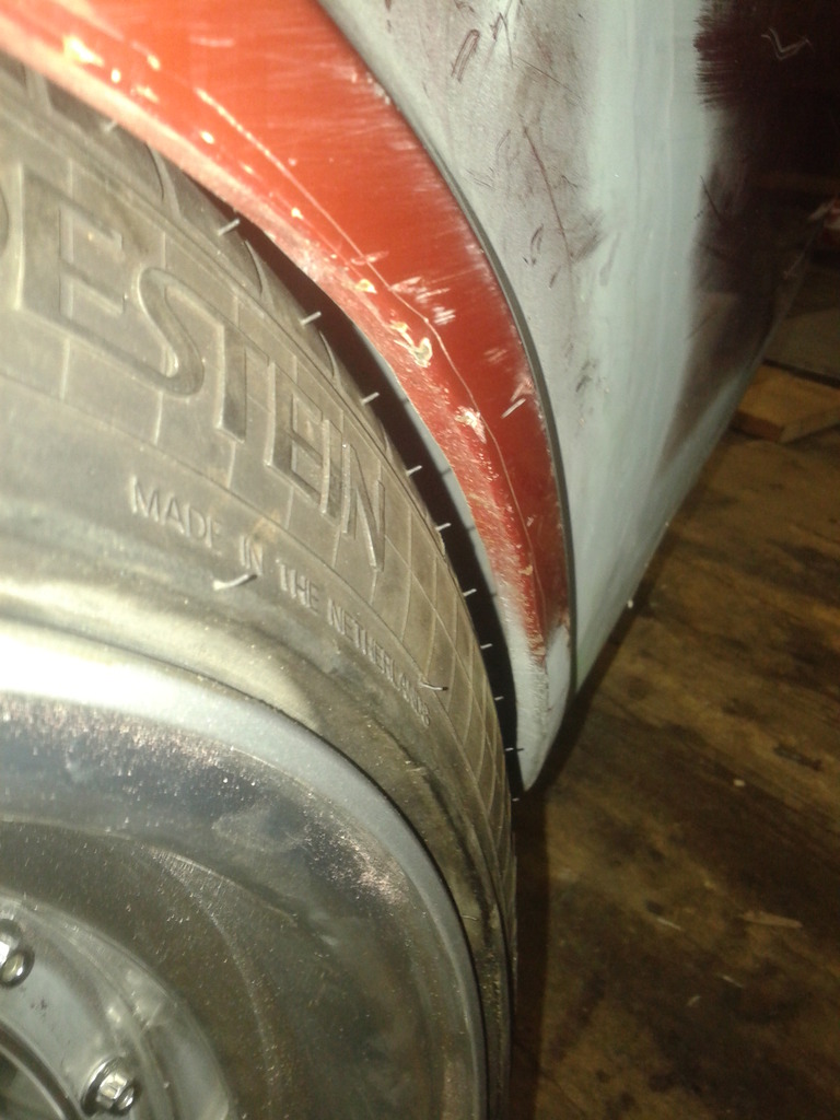

Lånte ein 25mm spacer av ein kompis for og teste LM felg med dekk. Veldig fornøgd med kor bra dei passar på bilen:)No har eg litt og gå på innover så trur eg går for litt tynnare spacer og valsing for og få litt meir klaring.

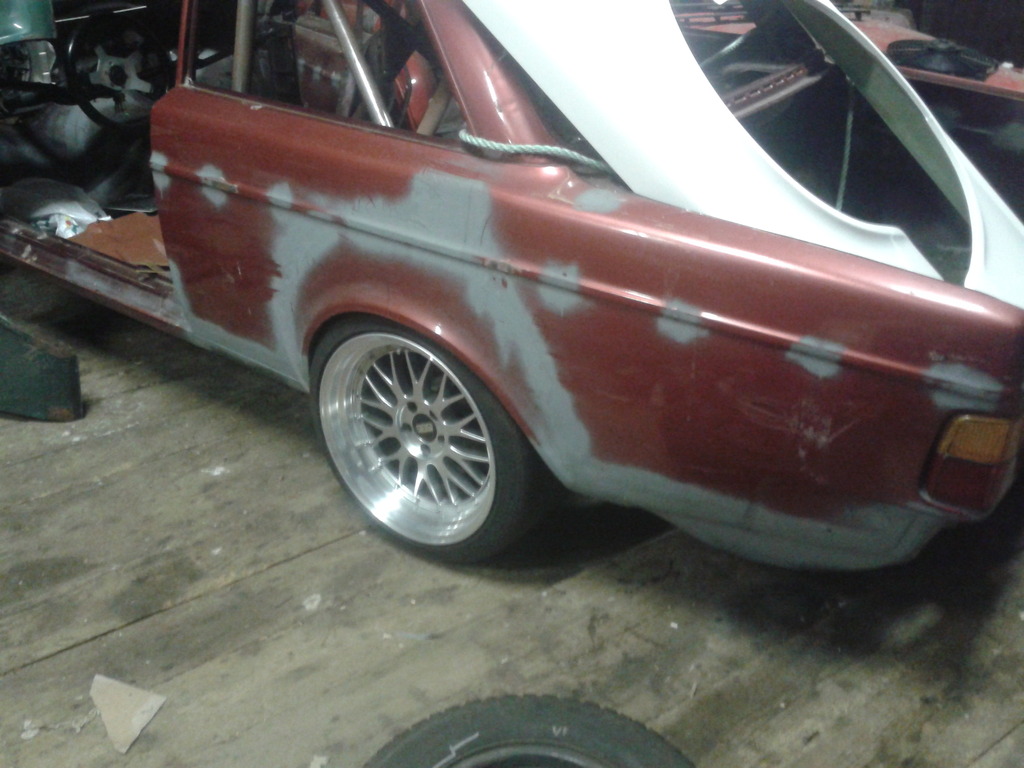

Heeeelt innafor de felga der!! Dekkdimensjonen passa jo perfekt [emoji16] http://forum.vccn.no/img-dump/2016/01/274.jpg

Ser veldig bra ut. Er veldig imponert over arbeidet ditt Brage
Hvor kjøpte du påfylling og klammer? :)
Det ble utrolig rått med BBS-felgene :) De kommer til å gjøre hele bilen!
