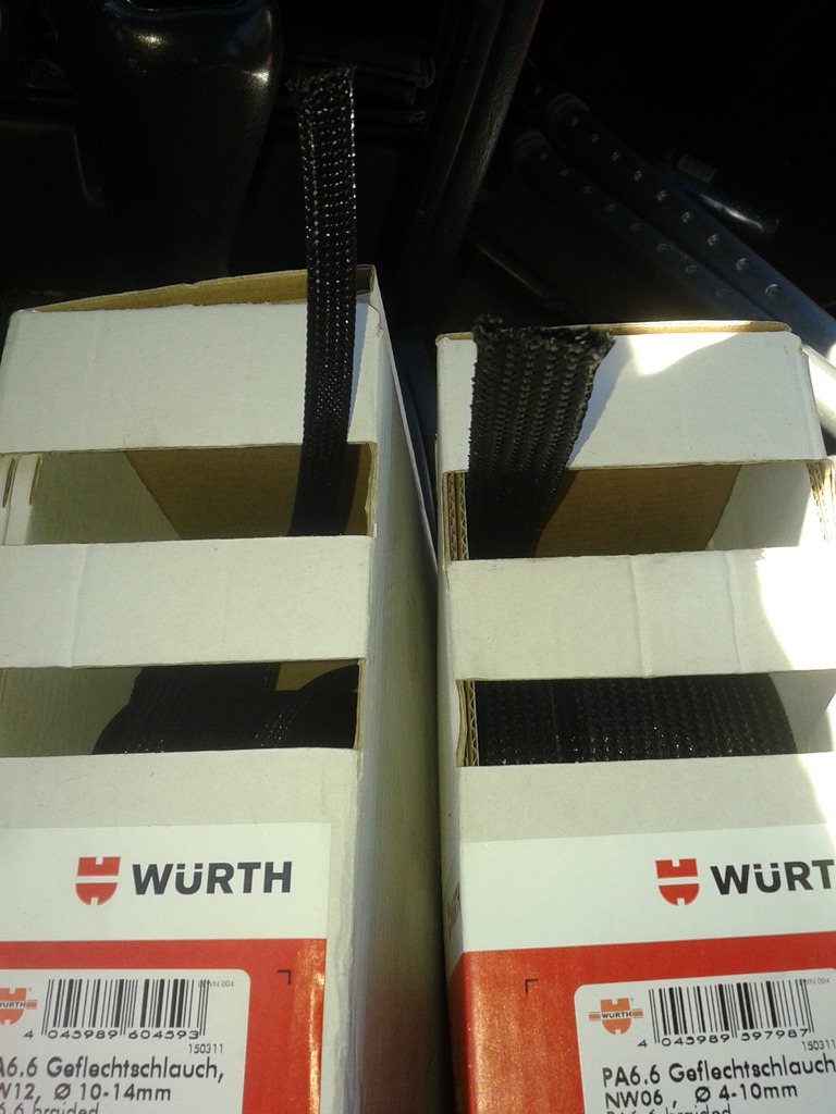

Fått noken rullar med strømper til ledningane av ein kompis, han hadde mykje til overs etter og ha bygd ledningsnett til sin 242:)Satser på det er nok igjen til heile ledningsnettet mitt.
http://forum.vccn.no/img-dump/2015/08/1232.jpg
Mye tyder på at dette blir et snasent ledningsnett. :)
Blir veldig pent når alt av kabler blir trekt i fletta strømpe!

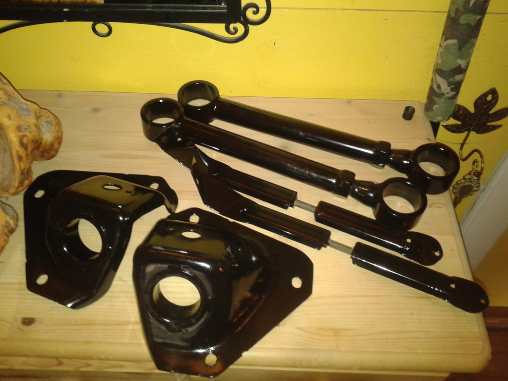

Noken av understellsdelane er ferdig pulverlakkert:)Det gir jo litt håp om at bilen ein gang skal stå på hjul med strøken underside:p
http://forum.vccn.no/img-dump/2015/08/1666.jpg
Blir aldri lei av å se nylakkerte understellsbiter.. Deilig følelse når man vet at alt under er lakkert og strøkent.. =)
Ja gleder meg til og kunne montere!:D Du har 244en din enda?Der blir det jo rimeleg høg standard under;)

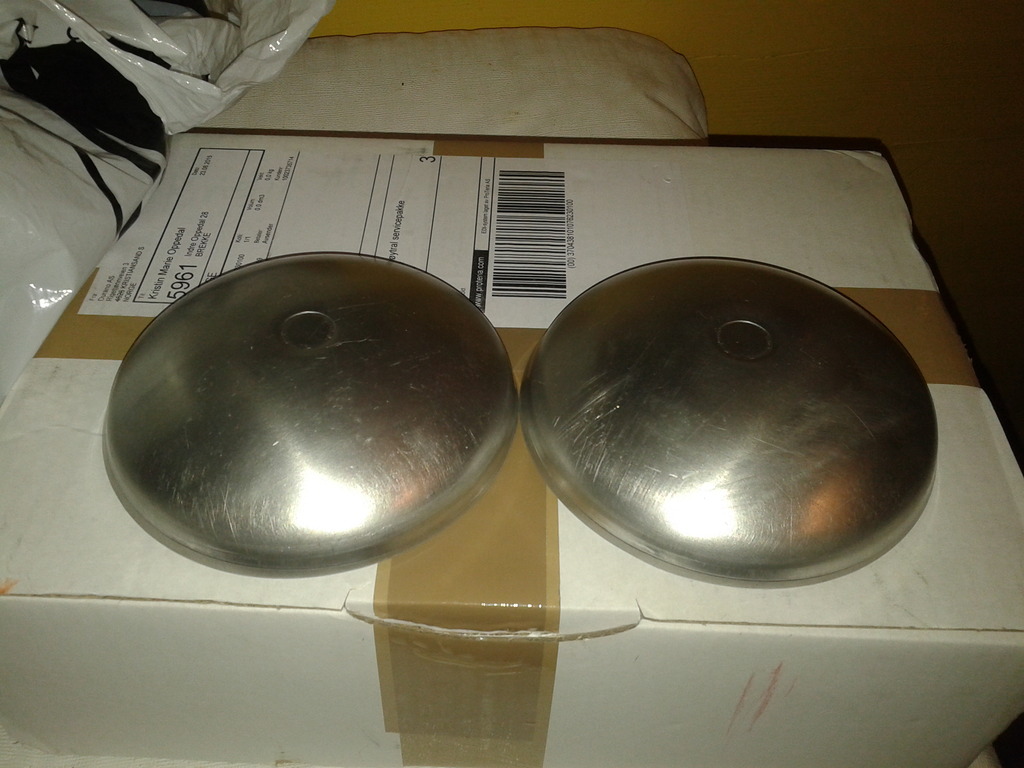

Torgeir har fiksa endelokk til innsuget mitt, sjekke finishen på overflata!

Sånne pyntestrømper er fine greier :)
Ble spennende å se hvordan det blir.
Du burde kjøpe deg noen meter med 6mm også. Det hvor det går 1 og 2 kabler er det greit å bruke litt mindre diameter :)
Takk for ett god jobb med sveising av innsuget mitt Brage :)

Takk for tipset, skal skaffe litt 6mm strømpe og!

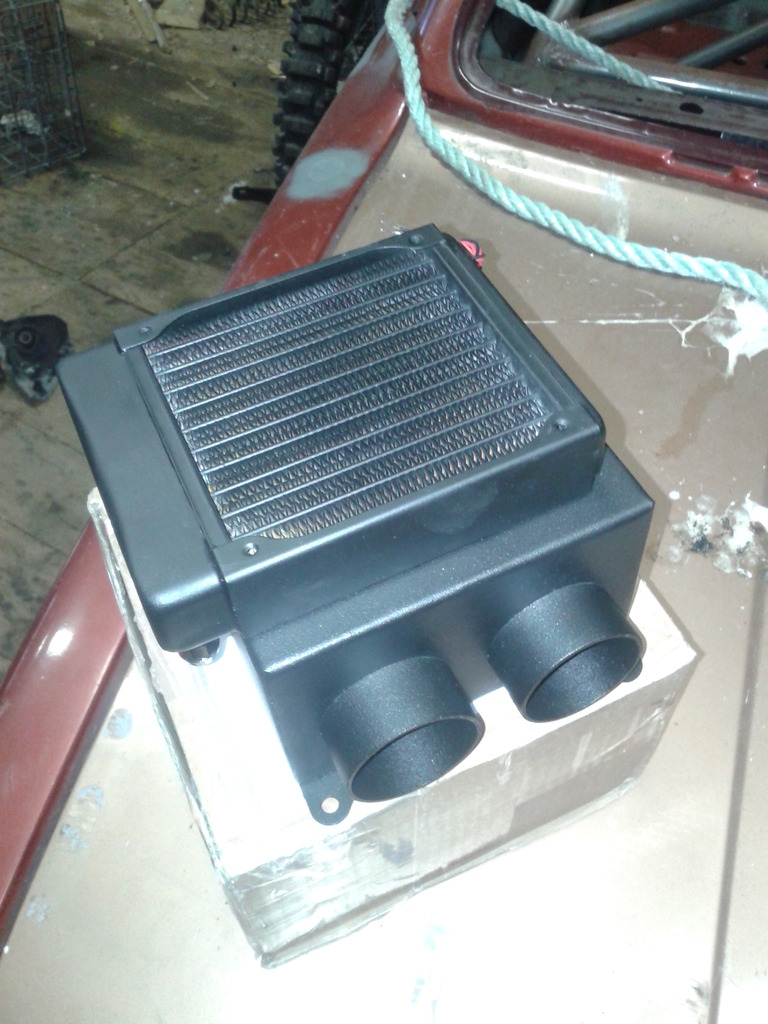

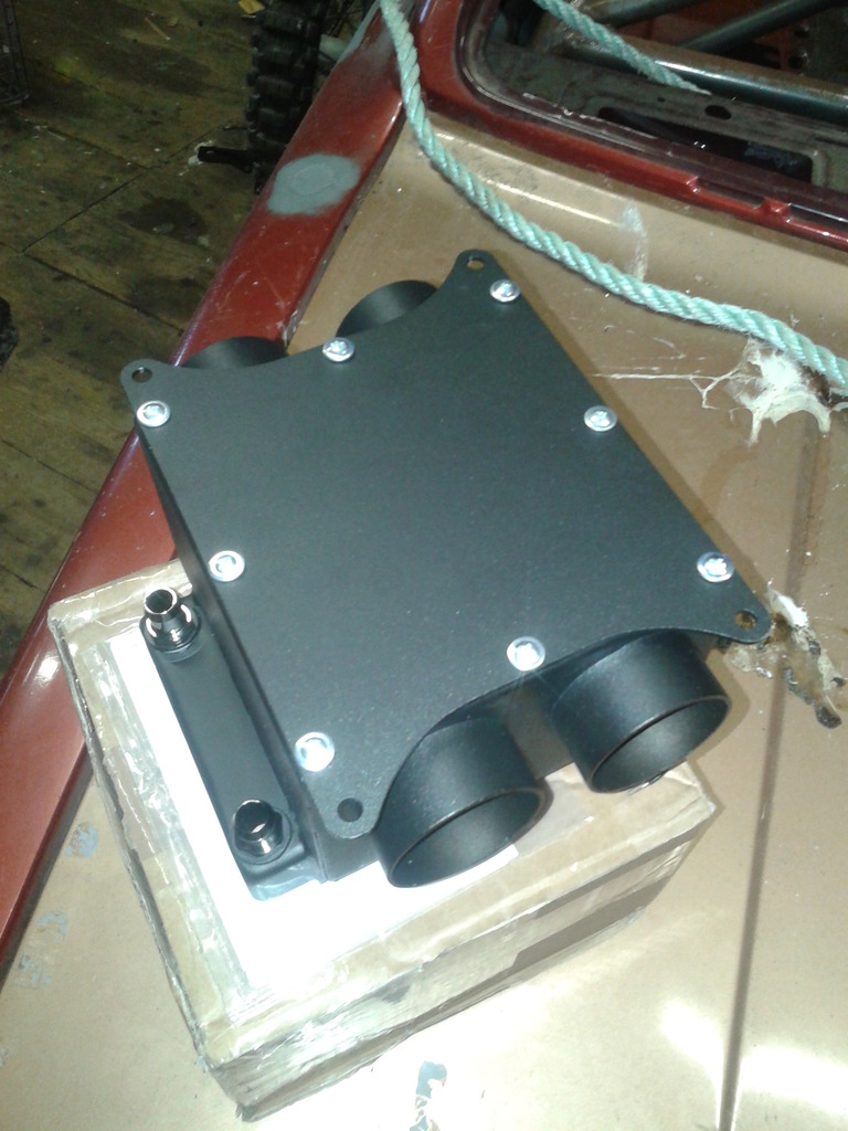

Blei lei heile Summit varmeapparatet så kjøpte meg nytt frå rallyshop.se :p Mykje lettare og ordne friskluft inn, osv her.

Planen er og montere det med radiatoren opp så eg kan ha eit rett rør frå friskluft inntaket og inn på varmeapparatet:)

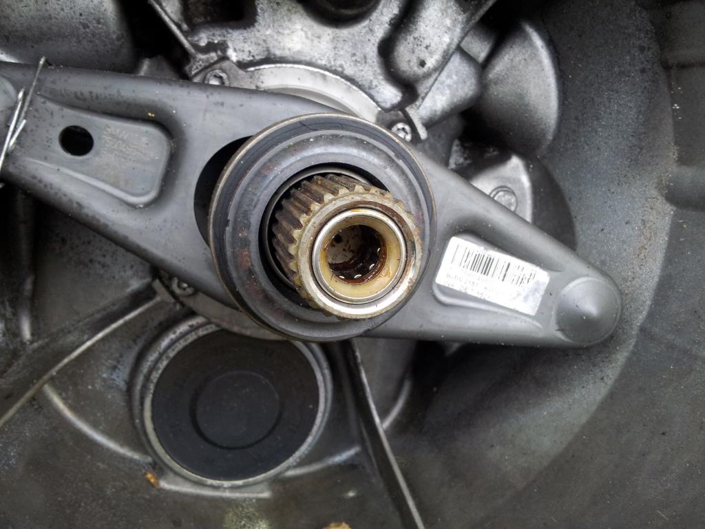

Har fått tak i 6 trinns girkasse frå E90 330 diesel no:)Må sveisast om så då kjem 960 automat clutchhuset eg har liggande bra med.

Verdt å merke at de nyere kassene på BMW ikke har støttelager i veiva, lagret sitter i dobbelmassesvinghjulet. Så inngående aksel er naturlig nok en del kortere. Og de aller nyeste har et nålelager i spissen på inngående aksel. Førstnevnte er jo bare å lage en skjøteadapter til, vet ikke om det er like enkelt på de nyeste. :)
Har en GS6-37DZ fra 07/2003 liggende her selv, men den skal på en BMW 2,5 turbodiesel. ;)
Sier du det? :p Løses fint ved å sveise om sprengkåpa som uansett er en fordel om man feks skal ha den på hvitblokk :) Nålelageret trekker man bare ut og erstatter med en aksling man dreier selv med litt press-fit, så kan man fint bruke kulelageret i enden av veiva :)
http://forum.vccn.no/img-dump/2015/09/1099.jpg
Japp, som sagt. :p
Fenomenal patent altså, men det er jo som du sier ikke noe problem.
Det lover jo veldig bra!:D Gleder meg til og få testa den:)Må få ordna bakre del av mellomasklingen på ett vis, kan hende powertrain skal få ta den jobben.
Fint at du har samme kasse, kjem nok til og sende deg ein pm seinare med litt spørsmål:)
Greit og vite, ser ut som Njål hadde ei grei løysning på den:)Må sveisast om så inngåande aksling kjem lenger ut, det er vanleg på BMW kassene. Så får eg sjå om det blir til at eg bruker løysninga til Njål med og dreie ein tapp til den:)

Noken som har bilde av korleis varmeapparatet i 240 er festa i toppen?Tenker der med pakningen til frisklufta. Er det kun skrudd nede orginalt?
Varmeapparatet er kun skrudd nede med en braket på hver side. Står bare i press opp mot pakningen på toppen.
