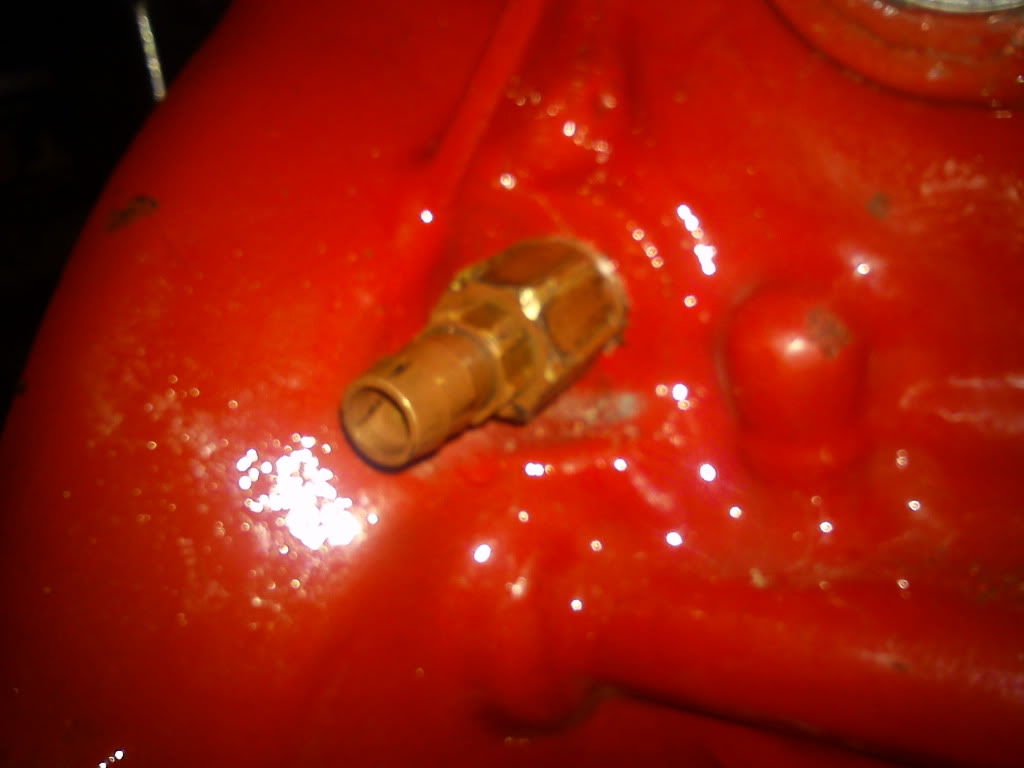

tok ut den standard dreneringsbøyen på FK og byttet ut med en dreneringsplugg for kjølevannet fra 16v blokka. litt mer praktisk :)

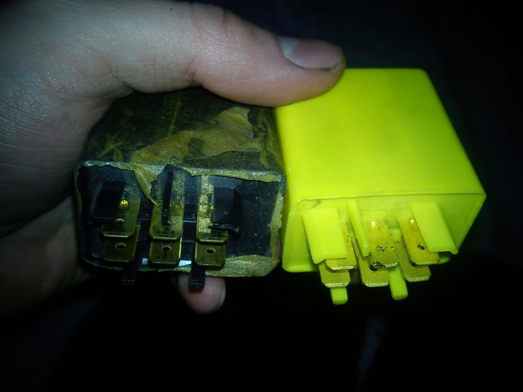

monterte endelig det justerbare vindusvisker intervallreleet fra IPD... det gule til høyre.

Korleis ser den dreneringstappen ut for fk da? I forhold til 16v?
bla litt bakover og se på bildene av nylakkert blokk på eksosiden. er en 90 graders bøy som går nedover blokka med videre løp for kjøleslanger inn til vannavkjølt\vannlunking av oljekjøleren på fk originalt. og når jeg bruker vannrør uten uttak til slik kjøling i og med at jeg har luftavkjølt så var det like greit å sette på den tuten bare fra enhver F blokk :)

Da har du anten fått ein anna FK enn den som står i 945' til kreket, eller så tappa eg ikkje av der. For eg klarar ikkje å hugse at det var noko annleis enn på min F :p
Agro: kan godt være det er byttet ut da vettu :)
Ekren: kan være mulig det ja! :)
