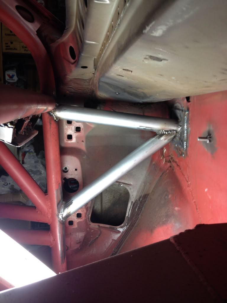

38mm rør til jekkpunkt og tauestropp bak

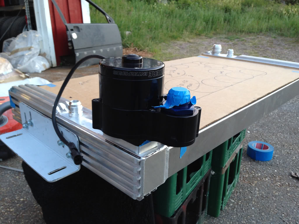

Sveise vannpumpe på radiatoren, AN20 fittings

Høres ut som en bra plan :) Faan, kommer til Ã¥ bli grom denne bilen nÃ¥ altsÃ¥í ½í¸ƒ

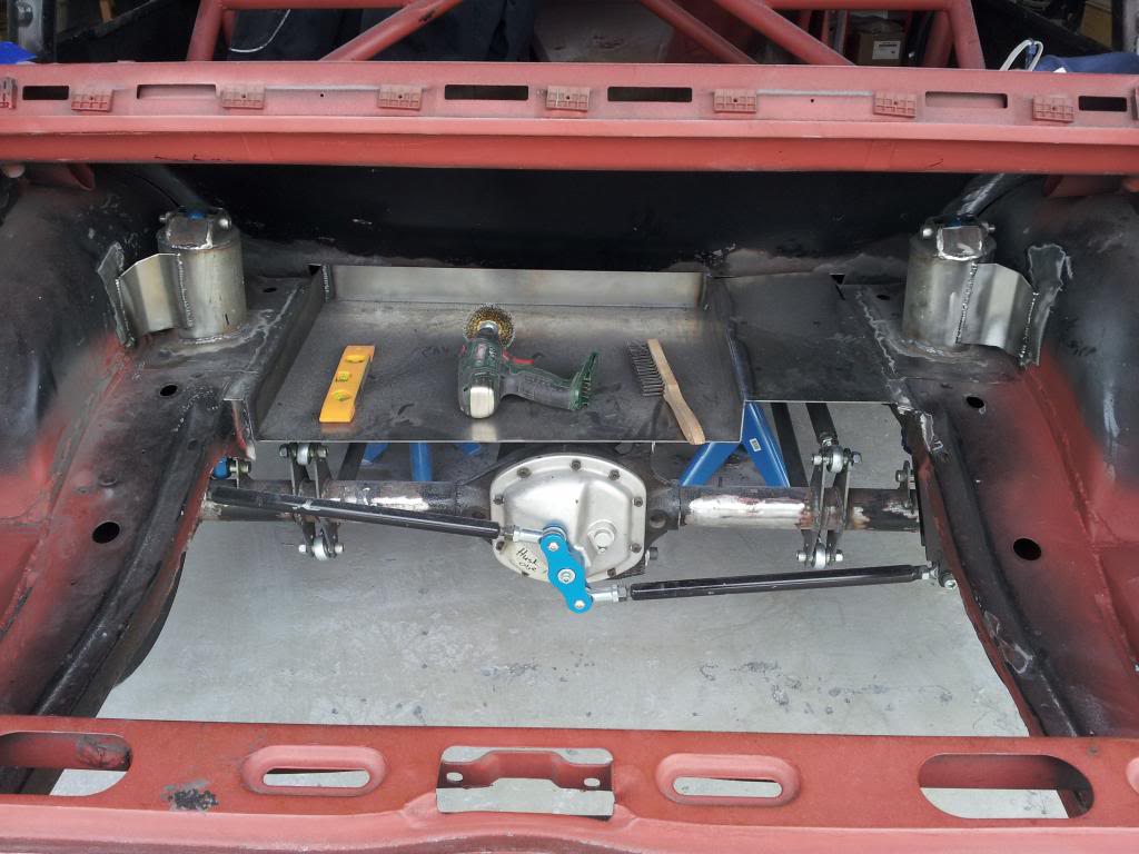

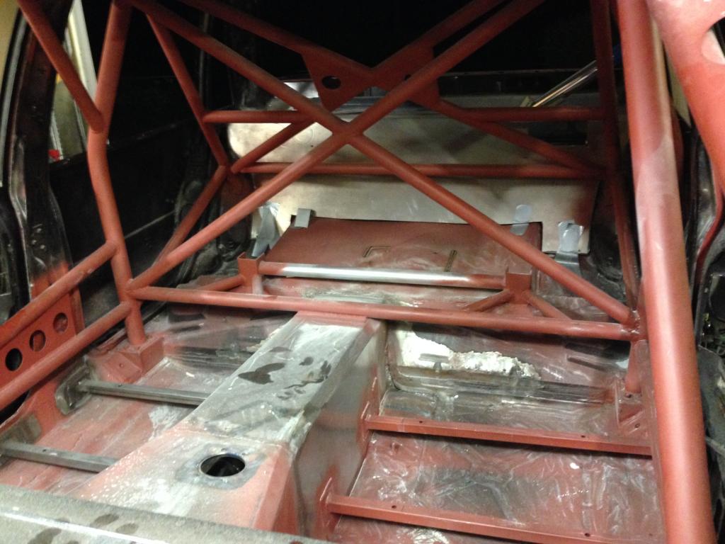

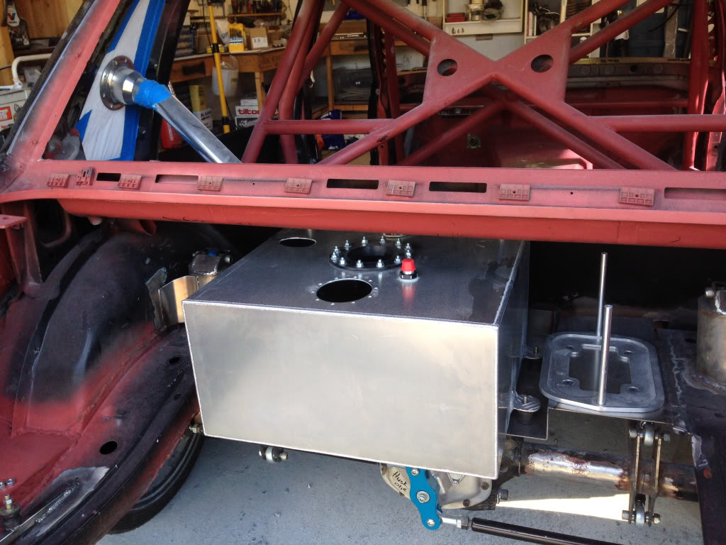

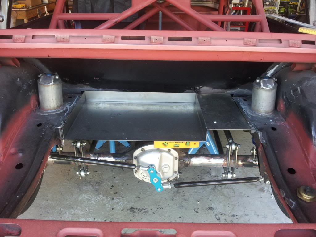

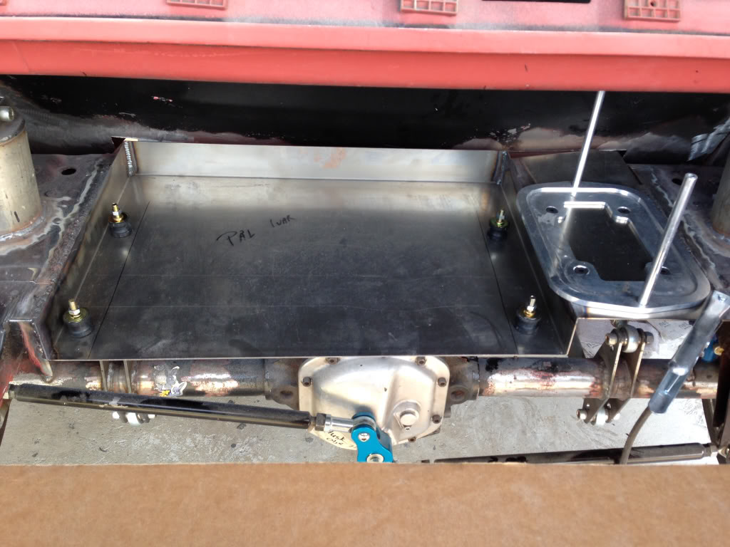

Her skal bensin tank og batteri stå
http://forum.vccn.no/img-dump/2014/05/1689.jpg
http://forum.vccn.no/img-dump/2014/05/1690.jpg
God klaring til aksel (selv ved innfjæring) ikke bry deg om at den ene plata er skjeiv, bare punktet fast.

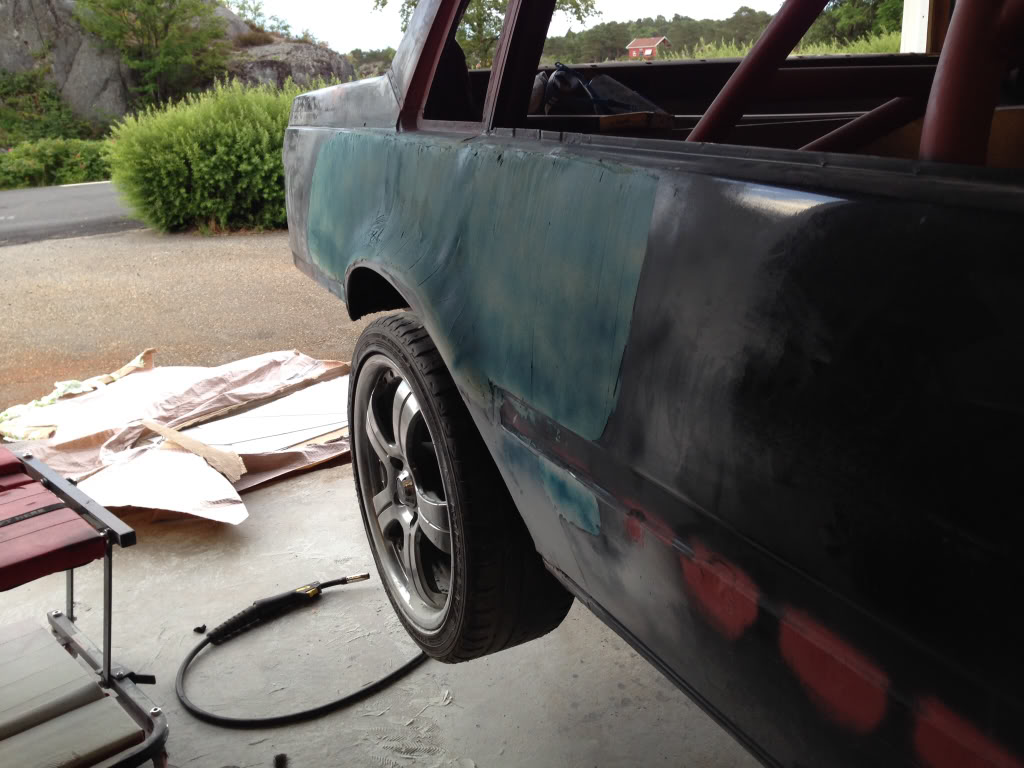

Hjulbuen begynner å ta form
http://forum.vccn.no/img-dump/2014/05/1693.jpg

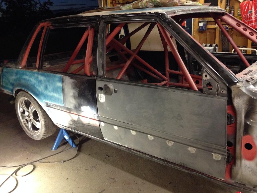

Cleanet dører
http://forum.vccn.no/img-dump/2014/05/1694.jpg

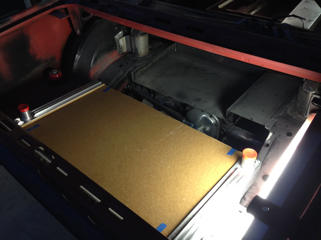

Radiator
http://forum.vccn.no/img-dump/2014/06/1139.jpg

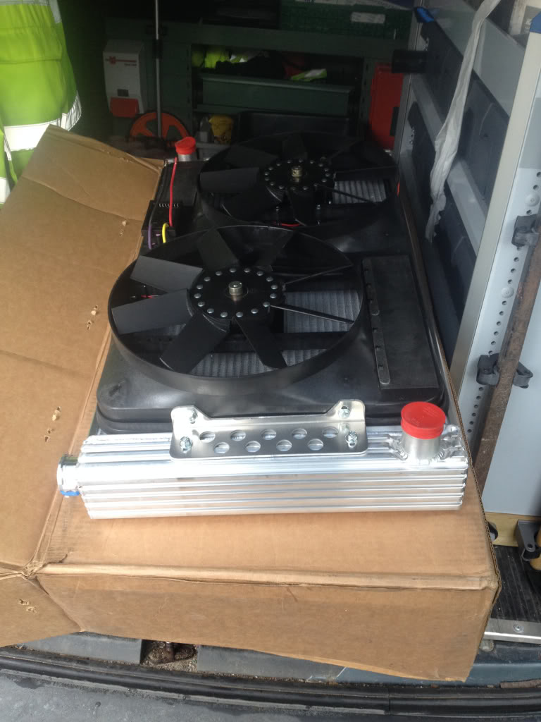

Vifter
http://forum.vccn.no/img-dump/2014/06/1140.jpg

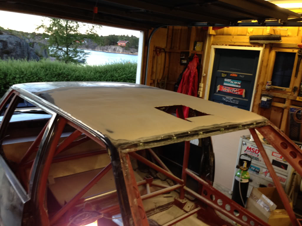

Karbon takluke
http://forum.vccn.no/img-dump/2014/06/1143.jpg

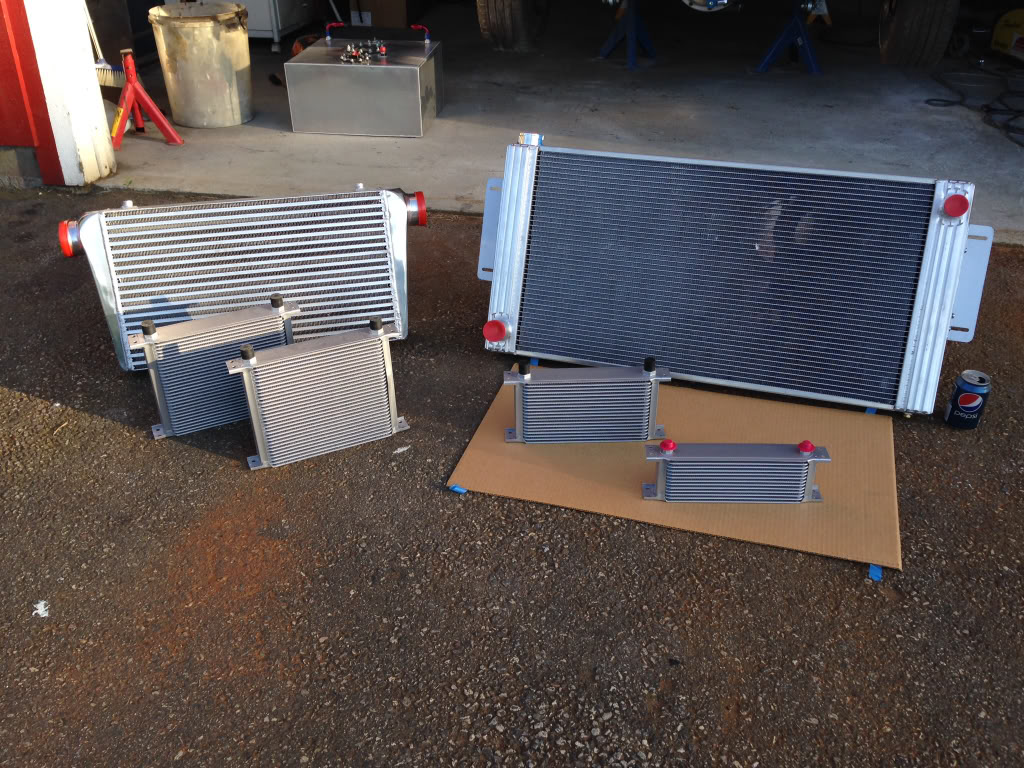

Intercooler, oljekjølere, servo og bensinkjøler og radiator
http://forum.vccn.no/img-dump/2014/06/1146.jpg
Få fart på vannet med denne, gir 55 gallon per minute!
http://forum.vccn.no/img-dump/2014/06/1147.jpg

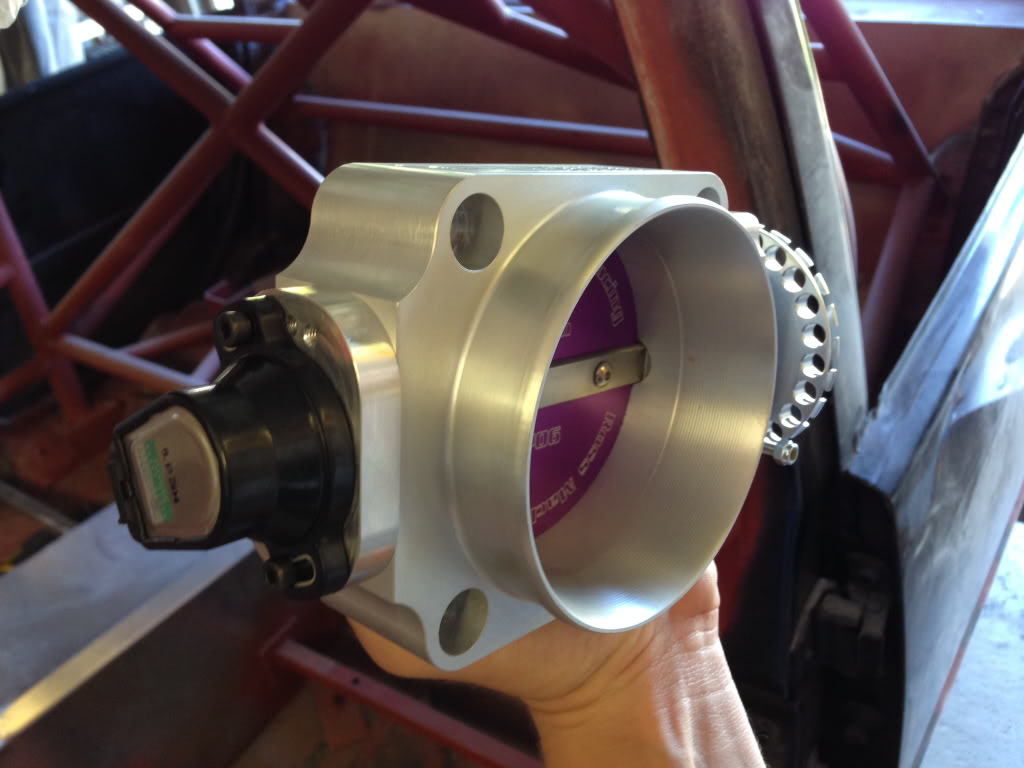

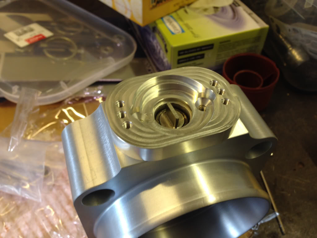

RMR spjeld 90mm
http://forum.vccn.no/img-dump/2014/06/1148.jpg
TPS adapter
http://forum.vccn.no/img-dump/2014/06/1149.jpg

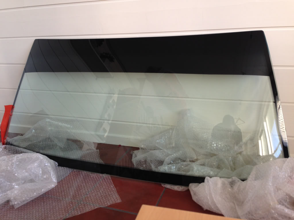

Ny frontrute med skikkelig streamer i 5%
http://forum.vccn.no/img-dump/2014/06/1153.jpg

Fuel cell står på gummi
http://forum.vccn.no/img-dump/2014/06/1155.jpg

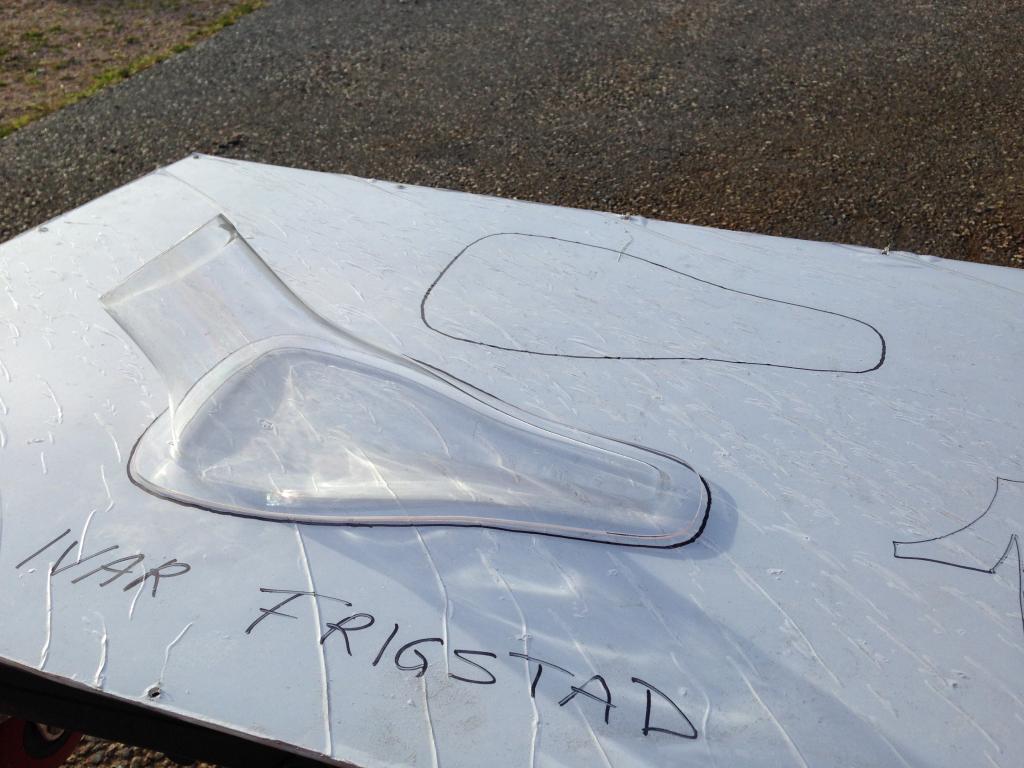

Lexan og tanklokk
http://forum.vccn.no/img-dump/2014/06/1156.jpg
http://forum.vccn.no/img-dump/2014/06/1157.jpg

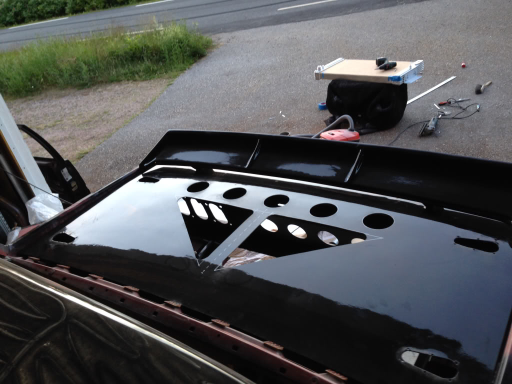

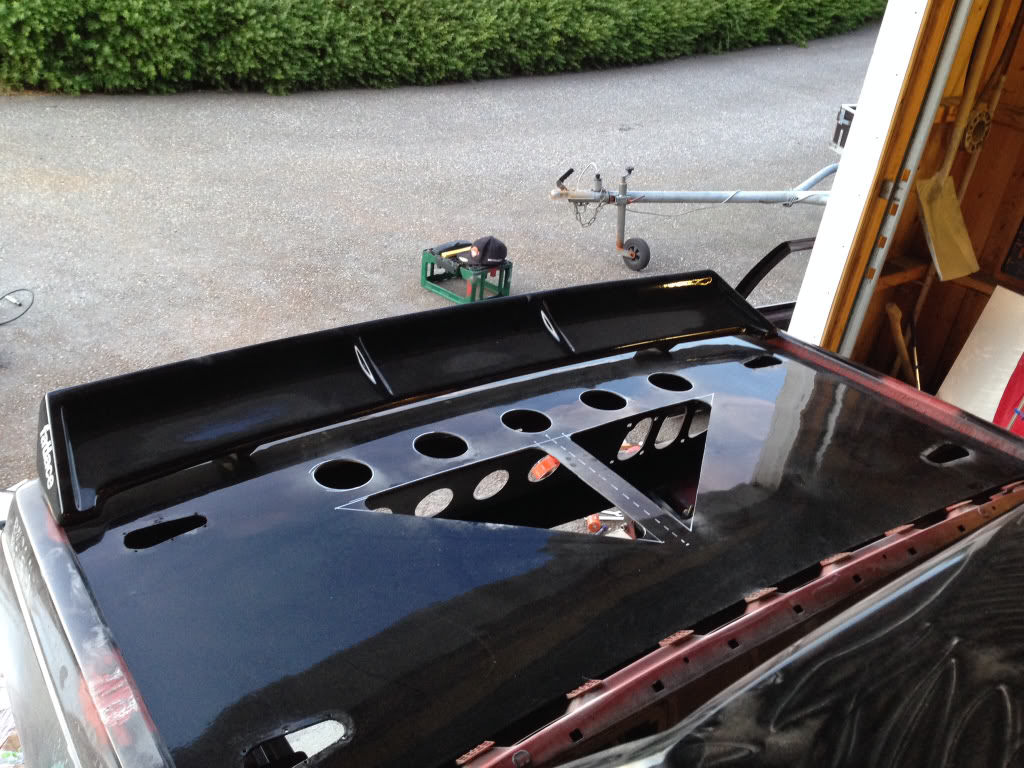

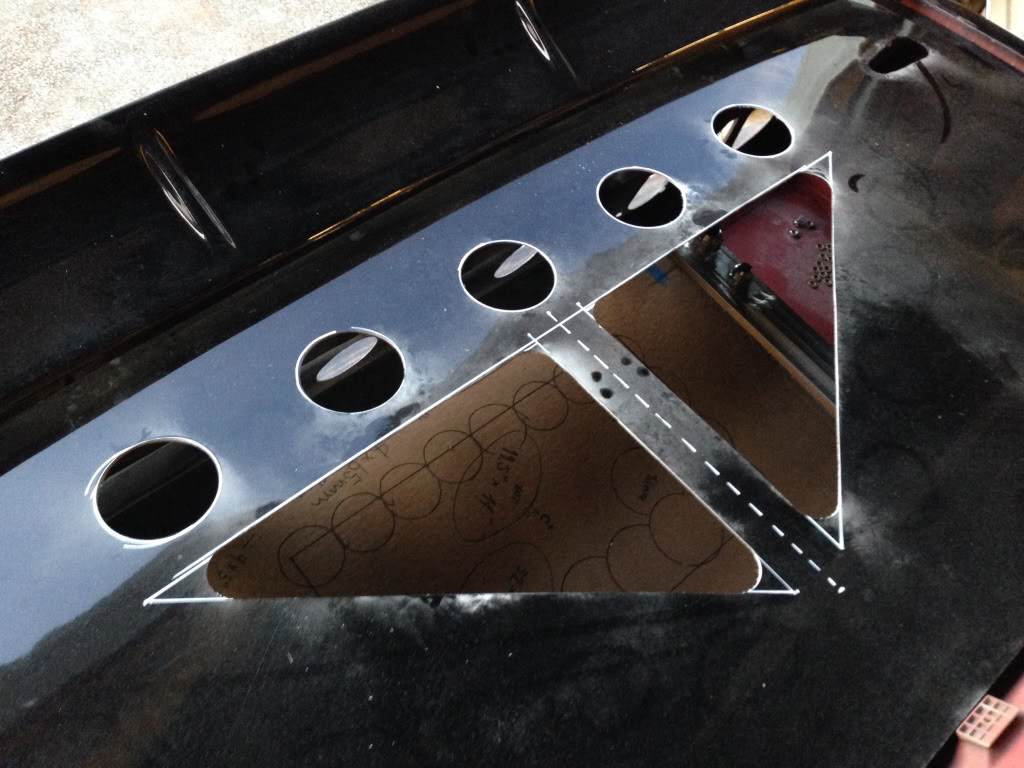

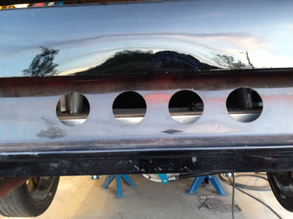

Lufting til radiator
http://forum.vccn.no/img-dump/2014/06/1158.jpg
http://forum.vccn.no/img-dump/2014/06/1159.jpg
Disse hullene tilsvarer 60% av radiator areal for optimal kjøling
http://forum.vccn.no/img-dump/2014/06/1160.jpg
Eventuell turbulens vil evakuere her

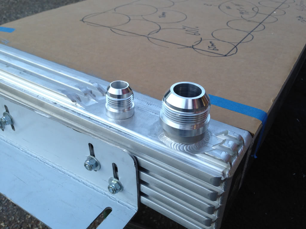

http://forum.vccn.no/img-dump/2014/06/1161.jpg

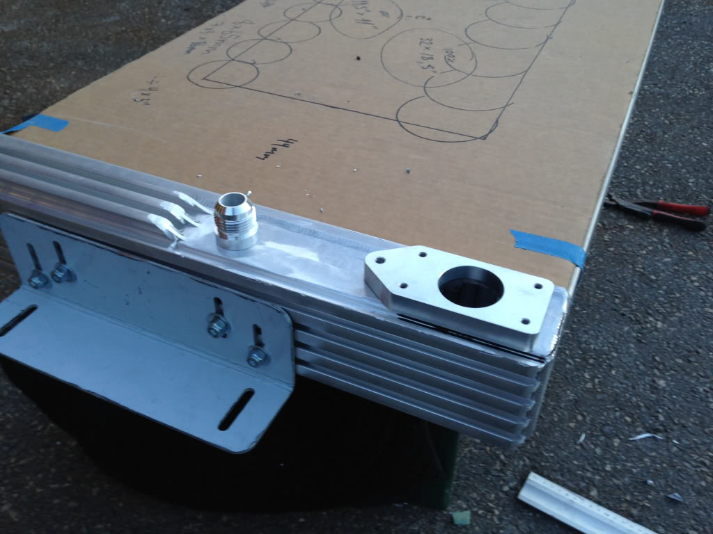

Fittings AN 20 og AN 12
http://forum.vccn.no/img-dump/2014/06/1162.jpg

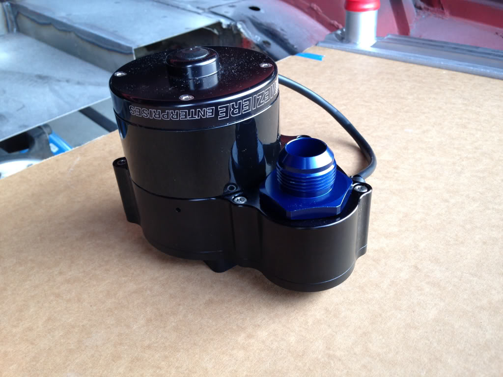

Vannpumpe adapter og en AN12 til ekspansjonstank
http://forum.vccn.no/img-dump/2014/06/1163.jpg

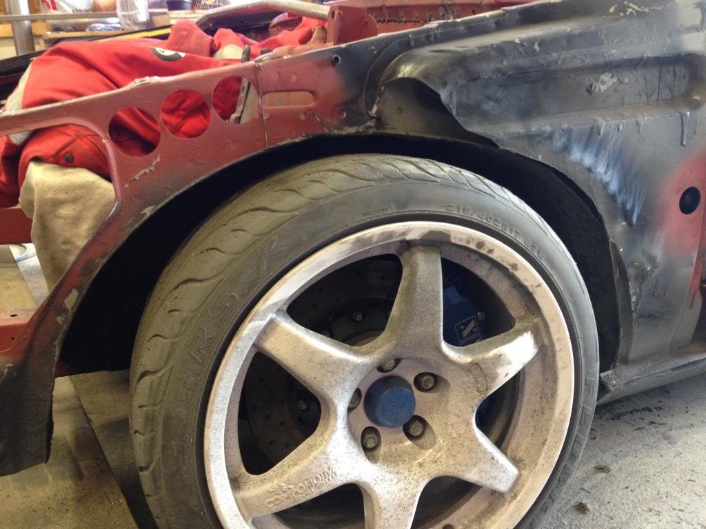

Begynt på skjermene foran
http://forum.vccn.no/img-dump/2014/06/1168.jpg

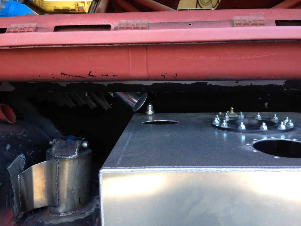

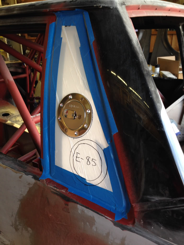

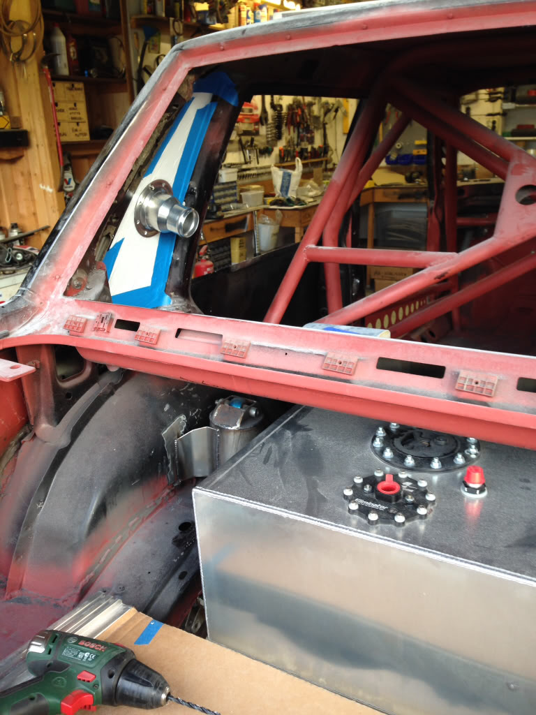

Fuel påfylling tar form
http://forum.vccn.no/img-dump/2014/06/1172.jpg
http://forum.vccn.no/img-dump/2014/06/1173.jpg
http://forum.vccn.no/img-dump/2014/06/1174.jpg
Fått tigga på fester på tanken også
http://forum.vccn.no/img-dump/2014/06/1175.jpg

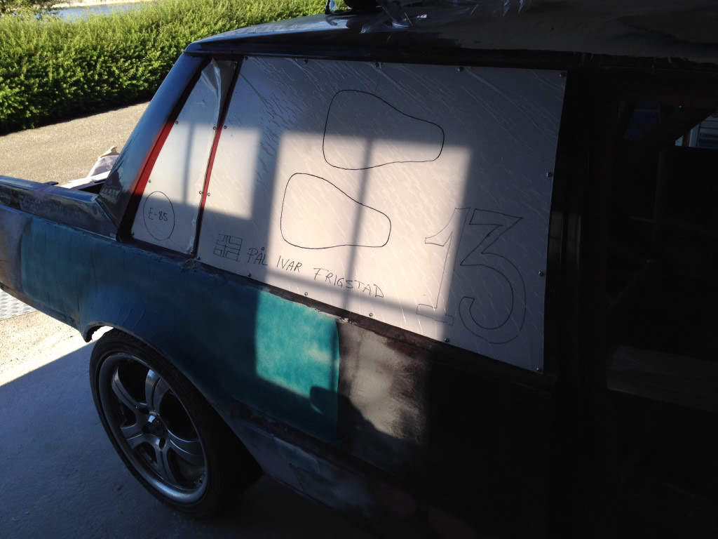

Lexan ruter, skal lakke kanten sort og ha Solfilm på
http://forum.vccn.no/img-dump/2014/06/1176.jpg
http://forum.vccn.no/img-dump/2014/06/1177.jpg

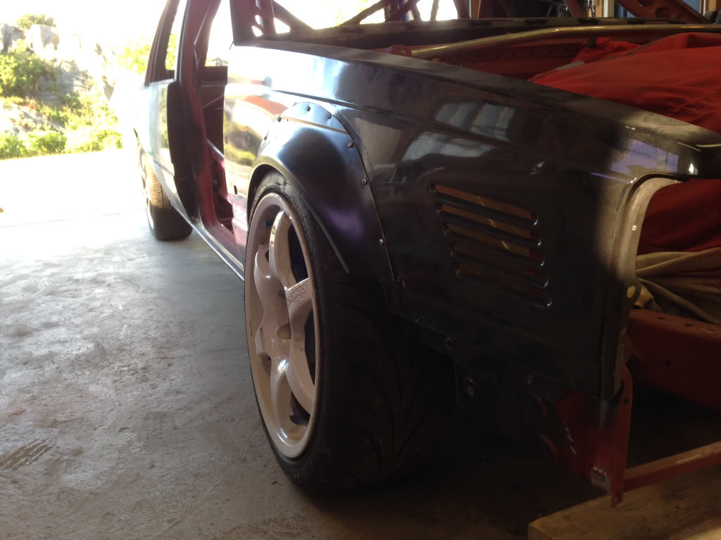

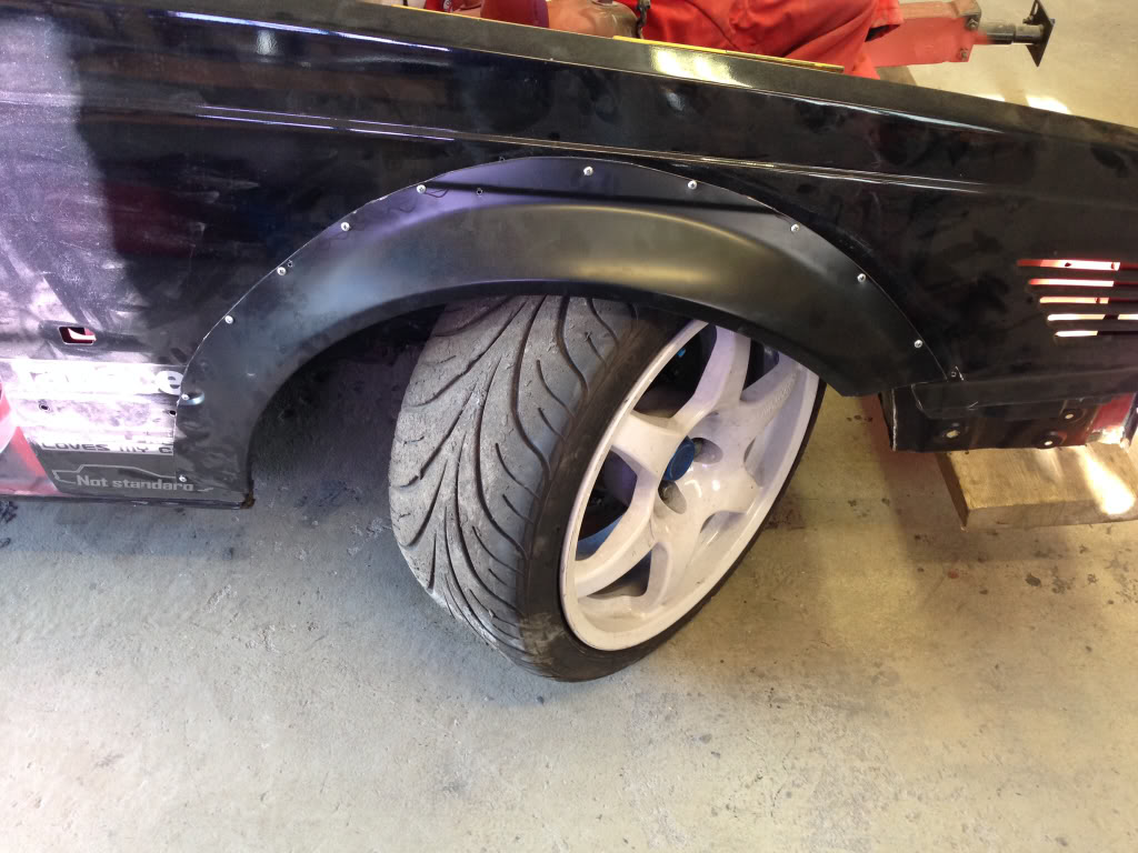

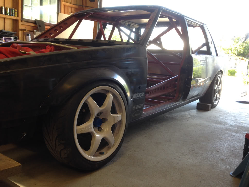

blir spennende og se den ferdig med runde hjulbuer :) kommer til og bli skikkelig værst detta :)
Syns framskjermane såg skikkeleg rå ut med runde hjulbuar, spent på korleis det blir ferdig på bilen!!:)
Liker ikkje at du har sveist igjen bakdørene uten og forlenge framdør men skjønner koffor du gjer det.
Blir bilen svart når den blir lakkert igjen?:)

Angående hjulbuer så tror jeg det blir veldig bra likt foran og bak, bilen har blitt senka 60mm mer enn i fjor foran, den er for å si det på godt norsk skam lav.
Bakdørene ble blendet pga skjermkanten, måtte ha plass til å gjennomføre breddinga. Og alt skal støpes i glassfiber for easy fix etter wall tap :p
Grunnen til at ikke det ble modifisert noe på b-stolpe med lengre dører er pga vil ikke bygge chassi så alt for mye om i tilfelle kræsj. Lettere å fikse sånn her :)
Blir lakkert Volvo 019 svart (samme som før) må ha den fargen, er kjenne tegnet "den svarte 740n" hehe. Bare blir litt dekor på den da :)

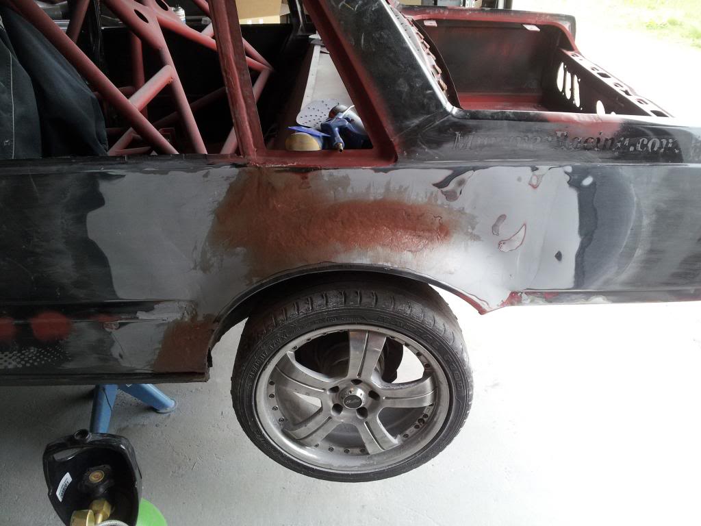

Framskjermer ferdig sveist og blir nå i disse dager sparklet og tatt siste finish på.
Fanger foran og bak, panser og koffertlokk er å blir støpt i glassfiber.

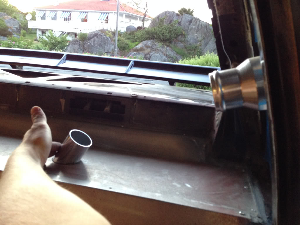

Må skjære ut disse litt fint, er til luft fra vindu til bagasjerommet
http://forum.vccn.no/img-dump/2014/07/126.jpg

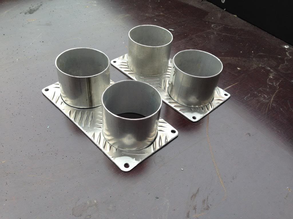

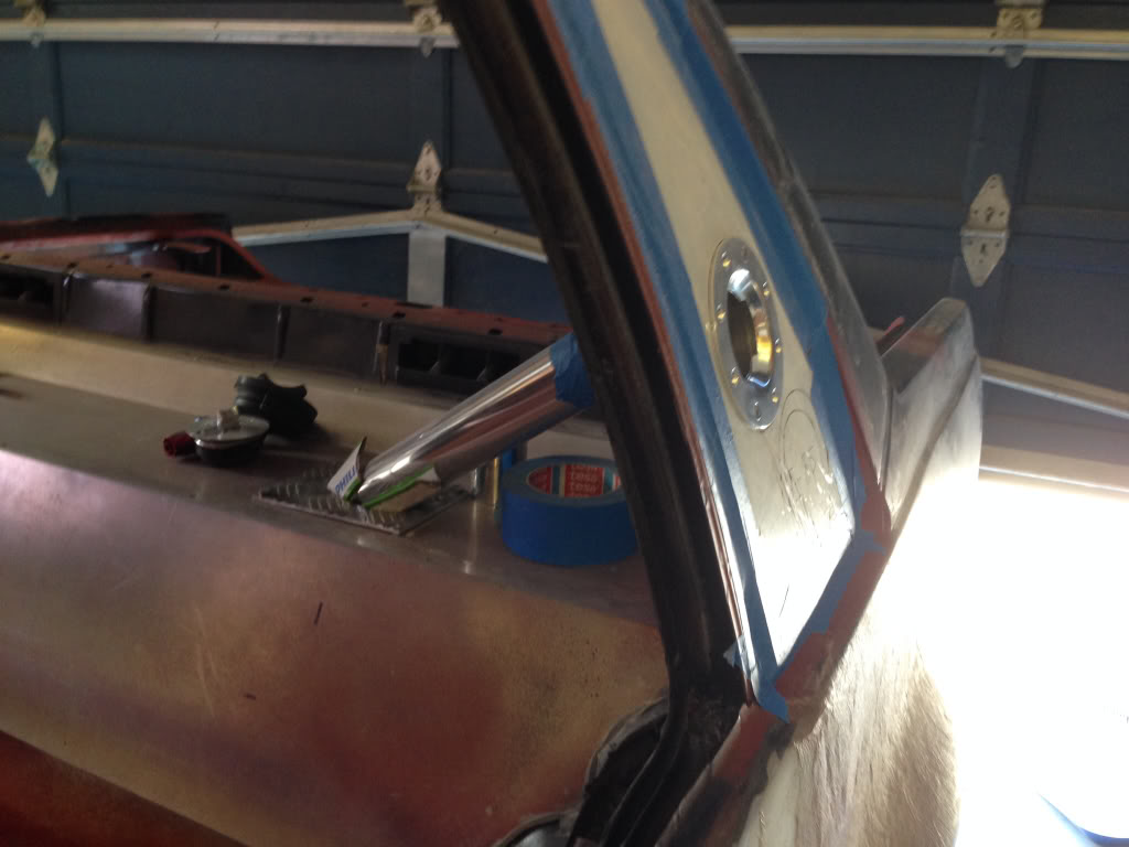

Slange fra scoopet og inn i disse som skal skrus i brannveggen. Klare til sveising.
http://forum.vccn.no/img-dump/2014/07/127.jpg
Inn her kommer de, slepper inn luft rett over dempertårna baki. Tankpåfylling tar også form.
http://forum.vccn.no/img-dump/2014/07/128.jpg
http://forum.vccn.no/img-dump/2014/07/129.jpg

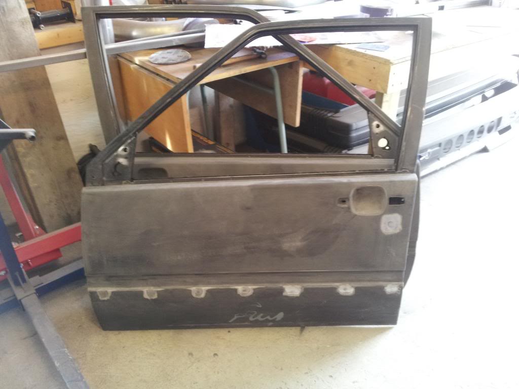

Dør
http://forum.vccn.no/img-dump/2014/07/130.jpg

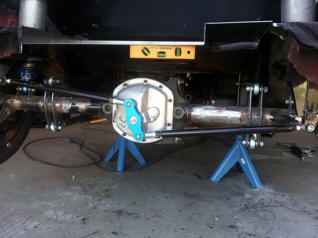

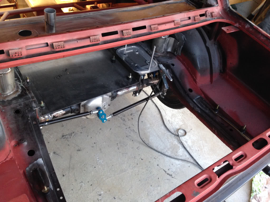

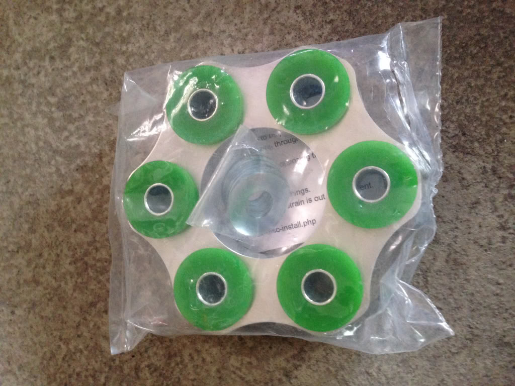

Beskyttelses ring til mellomaksel skrudd i bakaksel
http://forum.vccn.no/img-dump/2014/07/131.jpg

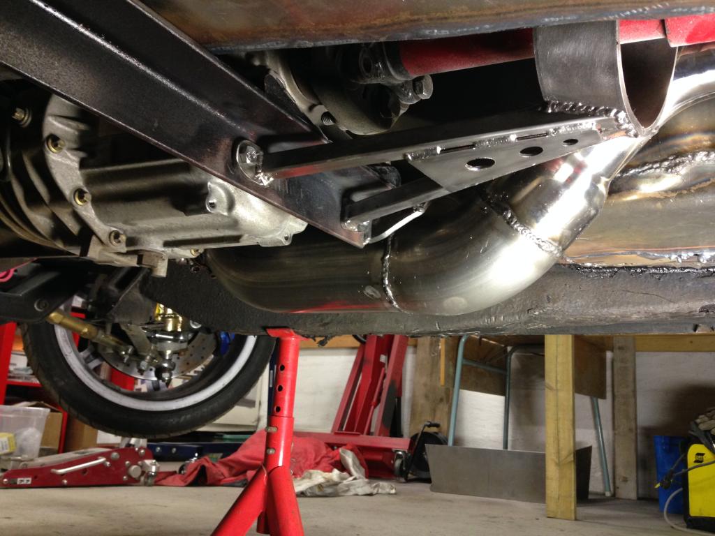

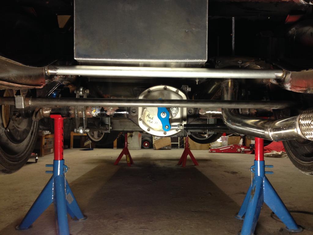

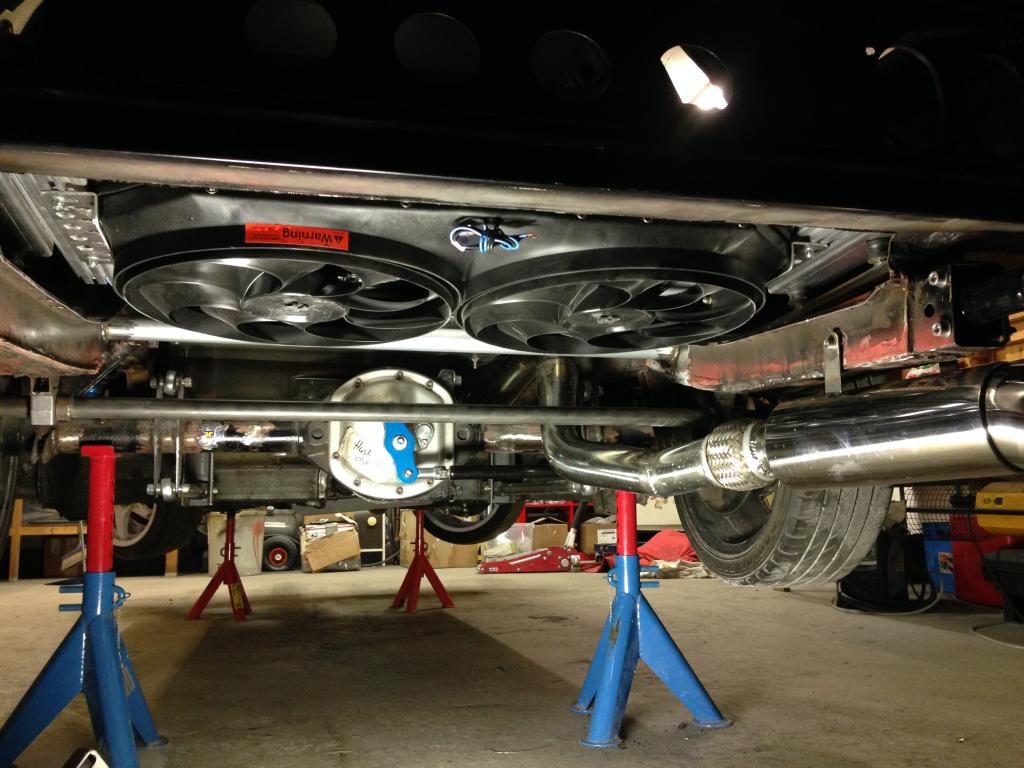

Fått inn ett rør mellom vangene bak og laget eksos
http://forum.vccn.no/img-dump/2014/07/132.jpg

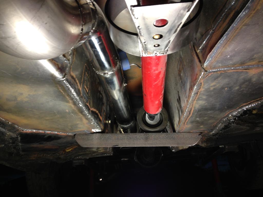

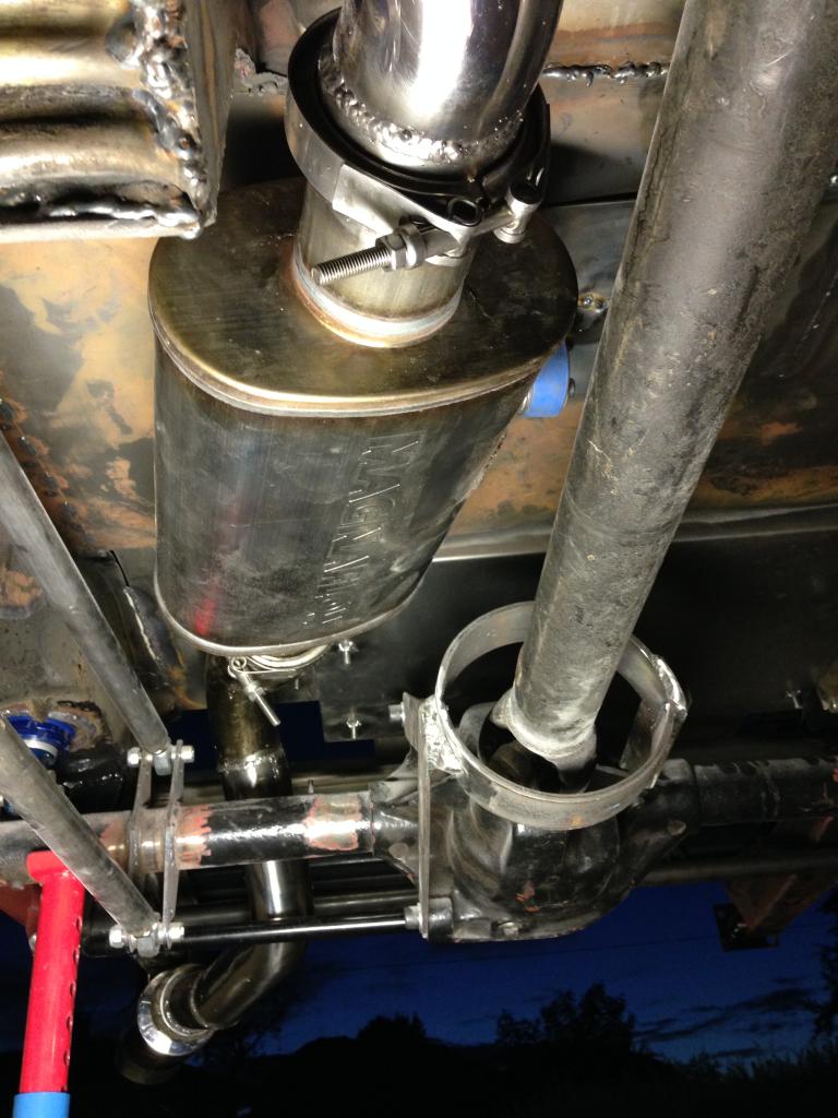

4" rustfri eksos som går over til 3", v-band der det trengs, her ser dere også beskyttelsesringen foran på mellomakselen
http://forum.vccn.no/img-dump/2014/07/133.jpg
Eksos er ikke laveste punkt lengre hvertfall!
http://forum.vccn.no/img-dump/2014/07/134.jpg
Magnaflow potte som er lett å fjerne med v-band på hver side å sette inn rakt rør om man ønsker.
http://forum.vccn.no/img-dump/2014/07/135.jpg
Eksos har god klaring til gulv, aksel, knivstag, vifter osv. Glad jeg lagde utsparing og monterte bensintanken off-set.
http://forum.vccn.no/img-dump/2014/07/136.jpg

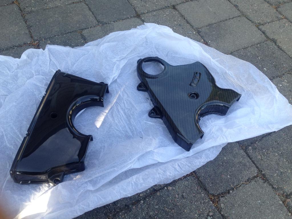

Disse har jeg ventet lenge på:
http://forum.vccn.no/img-dump/2014/07/405.jpg
Øverste deksel har jeg ett gjennomsiktig så du kan se de superlette sorte Titan Motorsports kamdrevene og den blå Gates kevlar reg.reima, blir porno :cool:
Stilig!:D Rekner med det er ekte karbon:)Har du ein plan for når lakkeringa skal skje?Skikkeleg spent på kordan hjulbuane blir med lakk:)
Ja er ekte karbonfiber med ett tonn med klarlakk på, hehe. Men må ødelegge de litt for skal ha ett kjølerør ut av motoren der som vannpumpa orginalt sitter, så den kommer i mellom reg.reima midt i dekselet, men der skal jeg nok lage til en slags gummi gjennomføring :)
