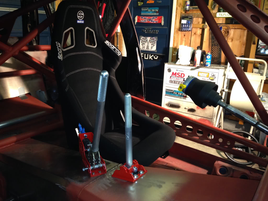

Ratt stamme er laget fester i buret til, med lager på. Spakstell og håndbrekk fra TXR Performance er laget fester til å prøve montert, laget giroverføring også, så kan gire også nå!

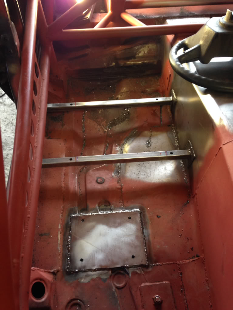

Begynt å lage nytt gulv mellom dempertårna bak, feller ned tanken litt og skal ha batteriet ved siden av, med plass til eksosrøret under.
Fortsetter med det når jeg har fått radiatoren og fått laget fester til den, så skal jeg kle igjen alt med plater baki der.

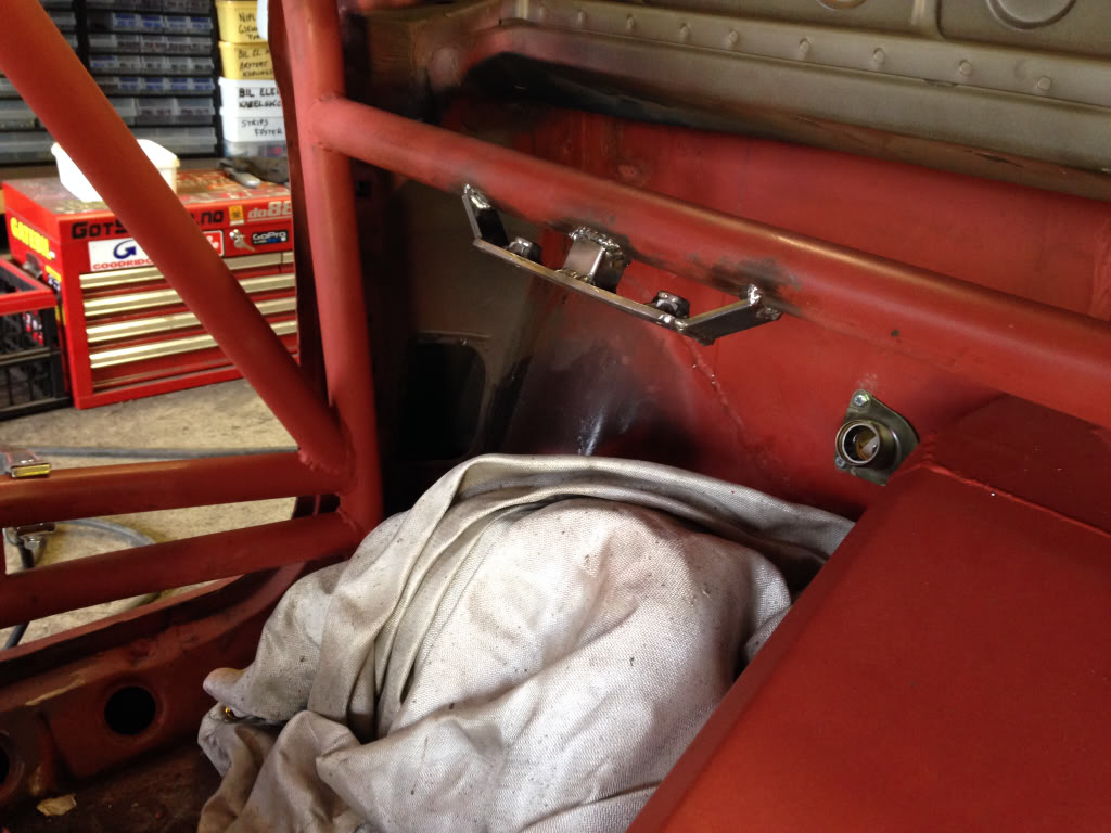

Stol og håndslukker feste
http://forum.vccn.no/img-dump/2014/05/560.jpg
Rattstamme feste
http://forum.vccn.no/img-dump/2014/05/561.jpg

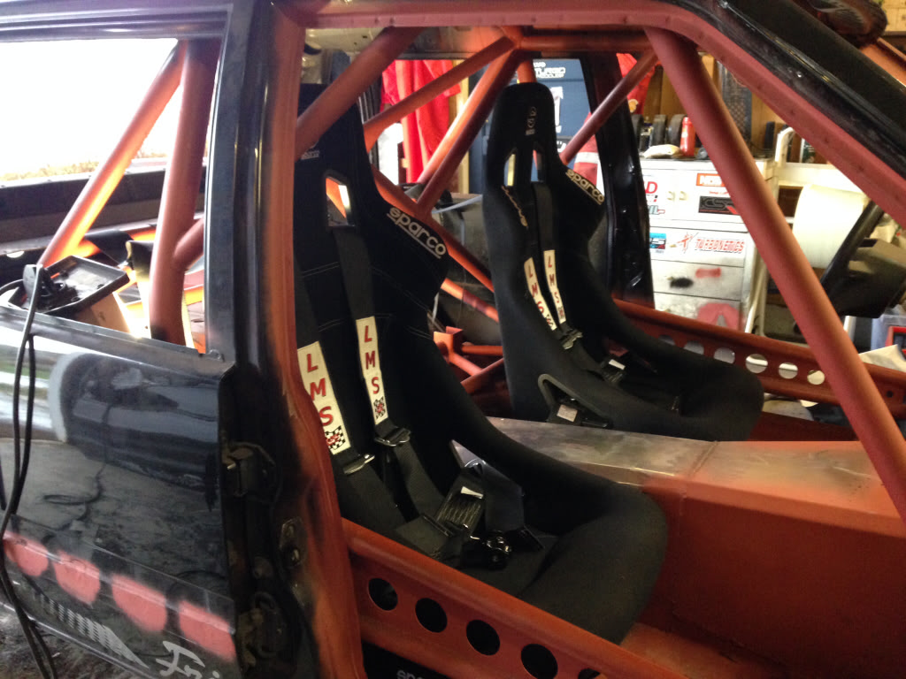

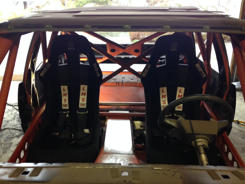

Prøvemontert stoler og seler
http://forum.vccn.no/img-dump/2014/05/562.jpg
http://forum.vccn.no/img-dump/2014/05/563.jpg

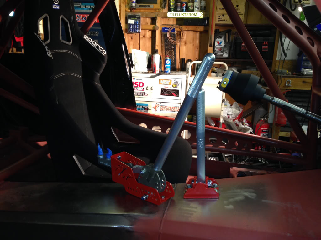

Gir skifter og håndbrekk på plass
http://forum.vccn.no/img-dump/2014/05/564.jpg
Helt sjef å gire med. Brukt BMW overføring
http://forum.vccn.no/img-dump/2014/05/565.jpg

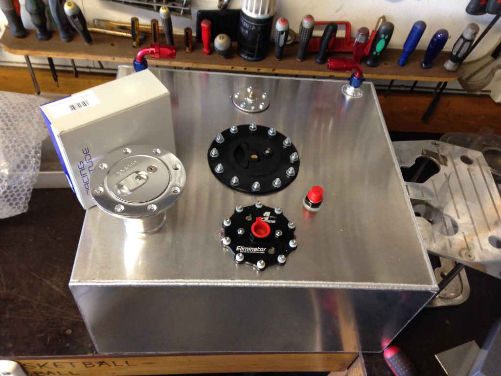

Aeromotive tank med innebygd skvalpekammer og Eliminator pumpe (1700hk) Sparco tanklokk skal i sideruta
http://forum.vccn.no/img-dump/2014/05/566.jpg
Noen som har noe å komme med?
Mandig brekkspak! Stas. :D
Vet du forresten om det er lov med tankpåfylling i bilen?
Jepp, derav ingen formel ;)

Er lov å ha tankpåfylling hvor du vil. Skal bruke alu rør gjennom brannveggen og silikonslange opp i trekantruta på førersiden :)
