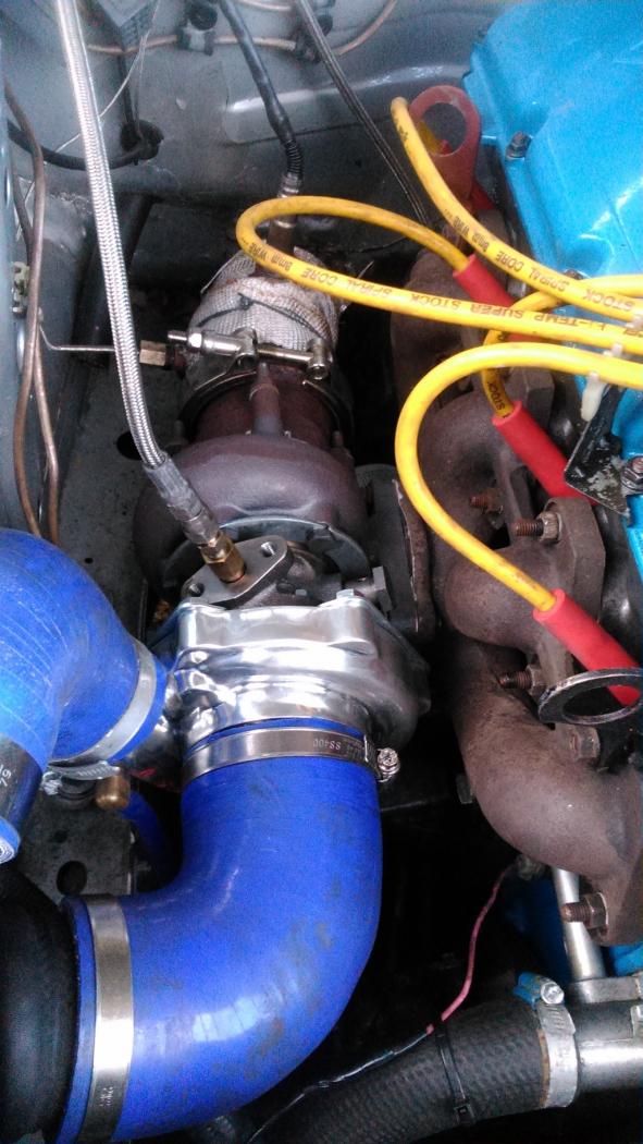

Bsrt 325 turbo er og på plass,men plages av tregt ladetrykk??Ingen eksoslekkasjer å se,skal sjekke wastegate og trykk røra i morgen.Meget høy luftfuktighet ute idag:p

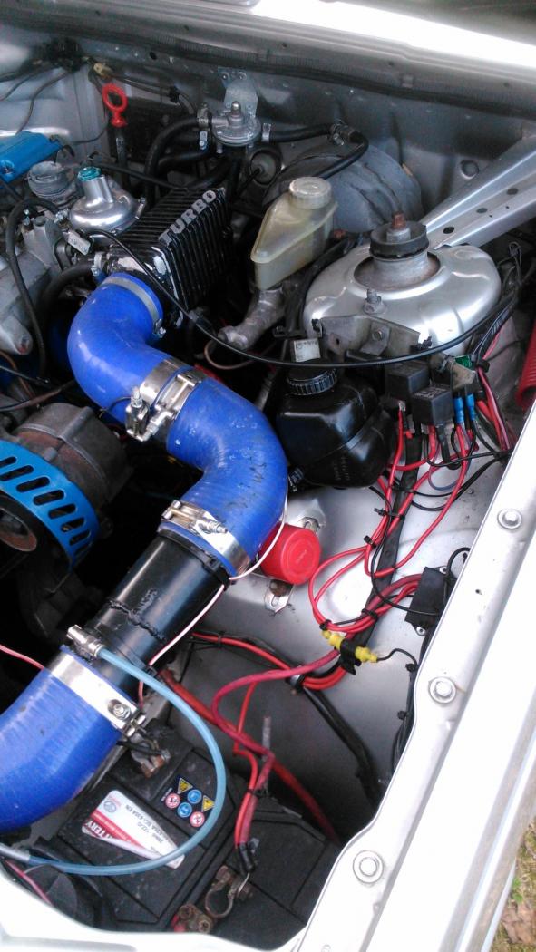

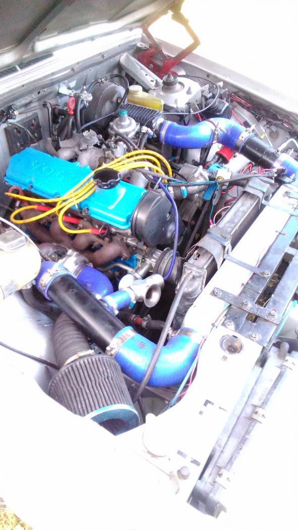

Meget imponert:DUtrolig kjapp spool på den turboen!Absolutt verdt hver eneste øre:)Får ikke testet den fullt ut før til Fredag,har kjøpt prøveskilter da,for å teste den.Men bare av det jeg har prøvet på indre små veier...Natt og dag!Nå lader den riktignok mye mer en før,ligger på 1,7 nå med vanninnsprutet på.AFR på 12 tallet enda,ikke så lett å lese av den måleren jeg har i fart.Får få med en co pilot til helga:) Ser sånn ut for øyblikket:
http://forum.vccn.no/img-dump/2015/05/947.jpg
Må finne på noe bedre med luftfilteret..
http://forum.vccn.no/img-dump/2015/05/948.jpg
Releèr til tenning,vifte og bensinpumper.Kjølevifta går hele tiden nå,tempmåleren står ca 5-6 mm under normal.60 grader penta termostat i hjemmelaget hus.5`r i vannpumpa.
http://forum.vccn.no/img-dump/2015/05/395.jpg

Good. Da fortjener du en klapp på skulderen for å ha gjort ett godt turbovalg til ditt prosjekt. :D Som du ser bør man ALDRI spare penger på selve turboen når man turbotrimmer.
1,7 BAR på en riktig spec. AT motor er alltid god underholdning så jeg ønsker deg / dere god fornøyelse.
BSRT325 er ikke spec. opp for høykompdilletanter som bare ligger og føhner luft inn i motoren. Dette er en TRIMTURBO og da må det kjøres med hyggelige ladtrykk før den får vist seg frem fra sin beste side.
12:1 i AFR med 1,7 BAR ladetrykk + vanninnsprut er helt etter boken så det er bare å stå på.
To tips til orientering.
1. Turboen suger inn 1000 vis av liter luft og motorrommet er lite og varmt. Det må anbefales at du sager hull i innerskjermen bak lykten, trer luftfilterslangen gjennom og henger luftfilteret på undersiden der.
2. På rørgaten mellom intercooler og trykkboks har du 2 unødvendige og knappe 90 graders svinger. Anbefaler at du vurderer å fjerne disse.
Bortsett fra det er det direkte morro å se slikt som dette. Godt jobbet. Kos deg. :)
(Prøv å filme litt da.) ;)

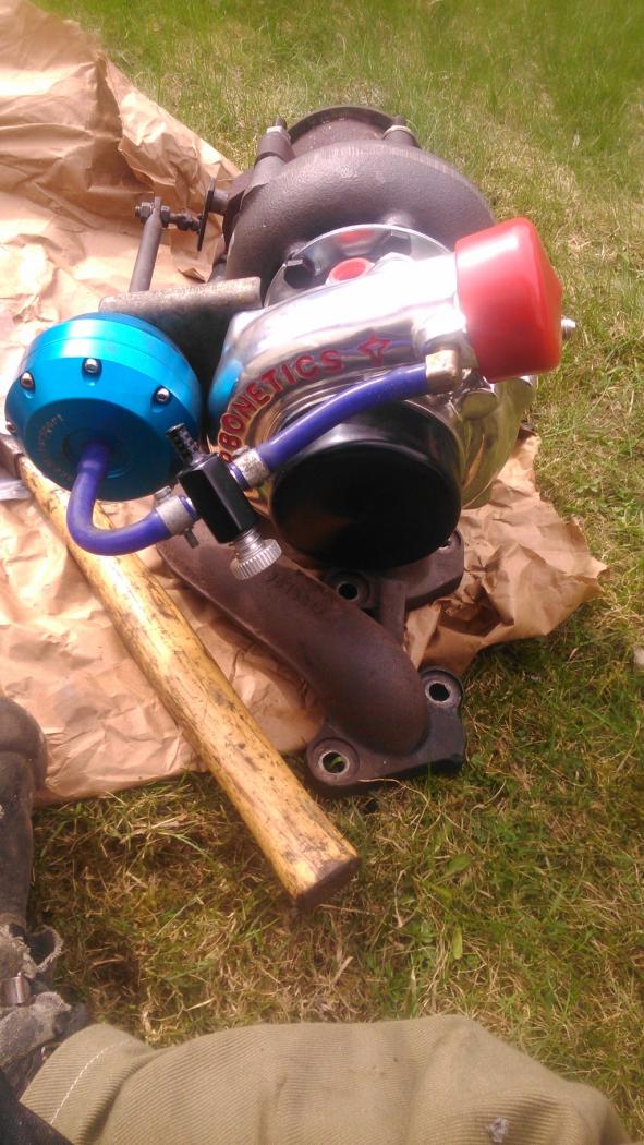

Sökeord: Batlandturbo. BSRT325
Nok ett førsteklasses valg så det skal du overhode ikke bekymre deg for. :D Her en EFR6258 på en 2,0L Cosworth på Gatebil Våler 2015. Legg merke til nålen på turtelleren. Selv på en "liten" 2,0L motor lader EFR6258 både tidlig og hardt. :) https://www.youtube.com/channel/UCMP...69ei_KQ/videos

Gleder meg til å prøve den skikkelig på Fredag.Laget noe småtteri til den idag som skal på,til vannkjølinga på turboen.Turteller må jeg finne,den orginale fungerer ikke lengere å jeg vil helst ikke klippe istykker orginal nettet.Vet den lader tidlig men hvor tidlig vet jeg ikke.Trykkrøra brukte jeg om igjen,og ble egentilg bare kastet sammen for å galt:pKommer til å gjøre litt forandringer der utover sommeren,for gammel til å like blå slanger lengere nå..Men man tar jo hva man har:pLuftfilter,må jeg ha nytt.Men vet ikke om jeg skal velge ett kon filter eller bruke orginal luftfilterboks med litt mods.Friskluft skal den få uansett løsning:)

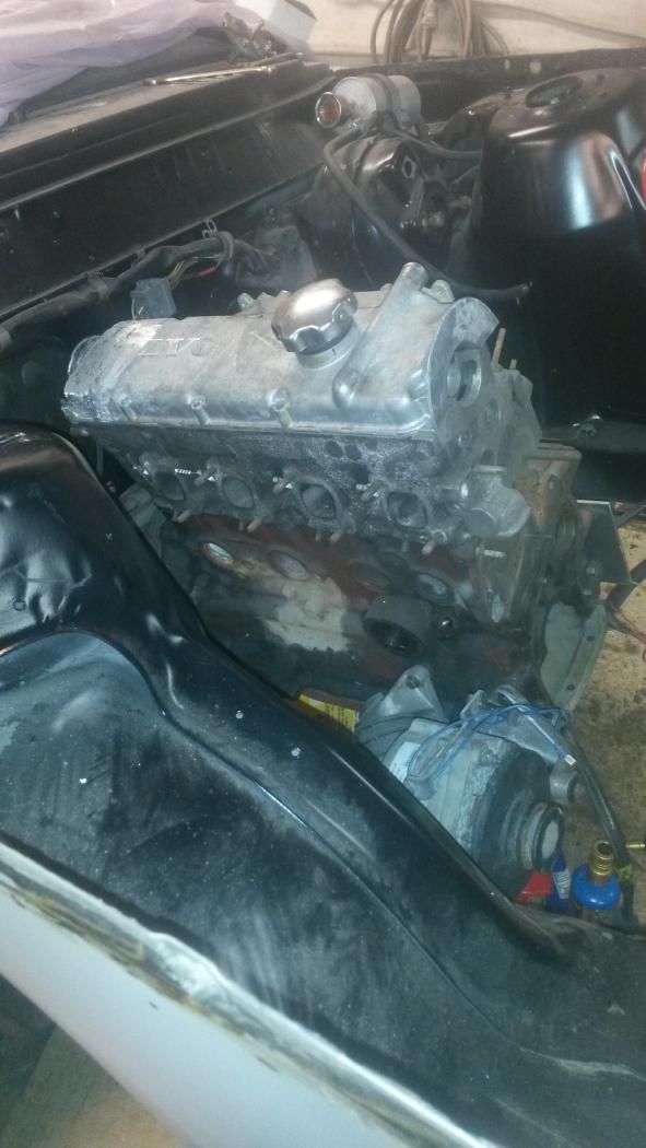

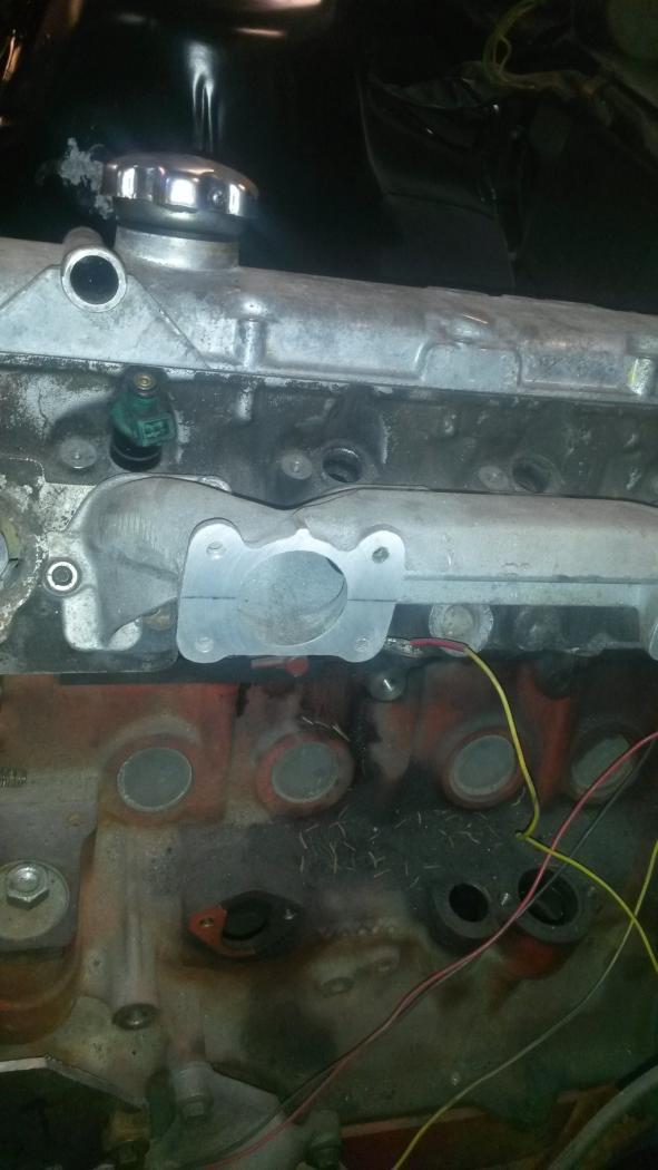

Da kan jeg oppdatere litt,sånn helt på tampen av 2015:)Den grå 740 tic`n min som ble AT konventert oppi her fungerte riktig så bra.Men pga av litt for mange prosjekter,valgte jeg å selge den.Hatt den i endel år å var igrunn lei hele bilen.Før jeg solgte den tok jeg ut AT motoren med tilbehør.Kommer til å bruke oppsettet på 240n min viss jeg vil variere litt fra BT oppsettet.Bunndelen Fra 230 AT motoren skal inn i den blå 740n etterhvert som 240n blir litt mere ferdig.Pusla litt videre med den i senere tid,ikke så voldsomt men her er da litt:

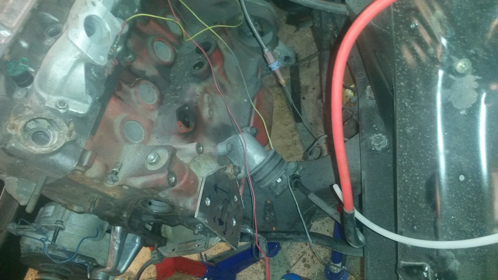

Dummy blokk på tur ut for å gjøre plass til b21:
http://forum.vccn.no/img-dump/2015/12/1037.jpg

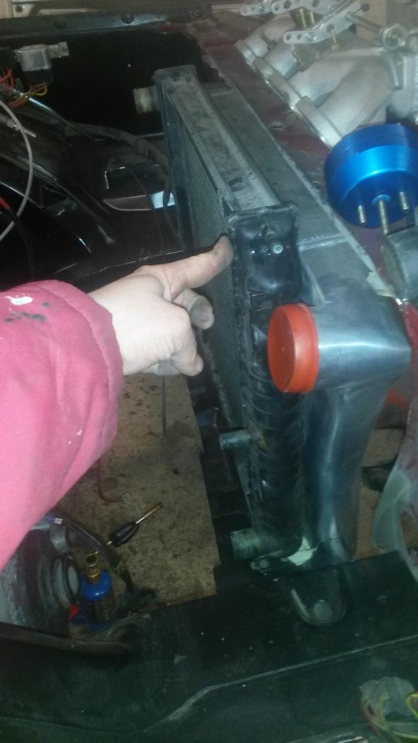

Bygd om fremre travers for bedre plassering av intercooler:
http://forum.vccn.no/img-dump/2015/12/1038.jpg

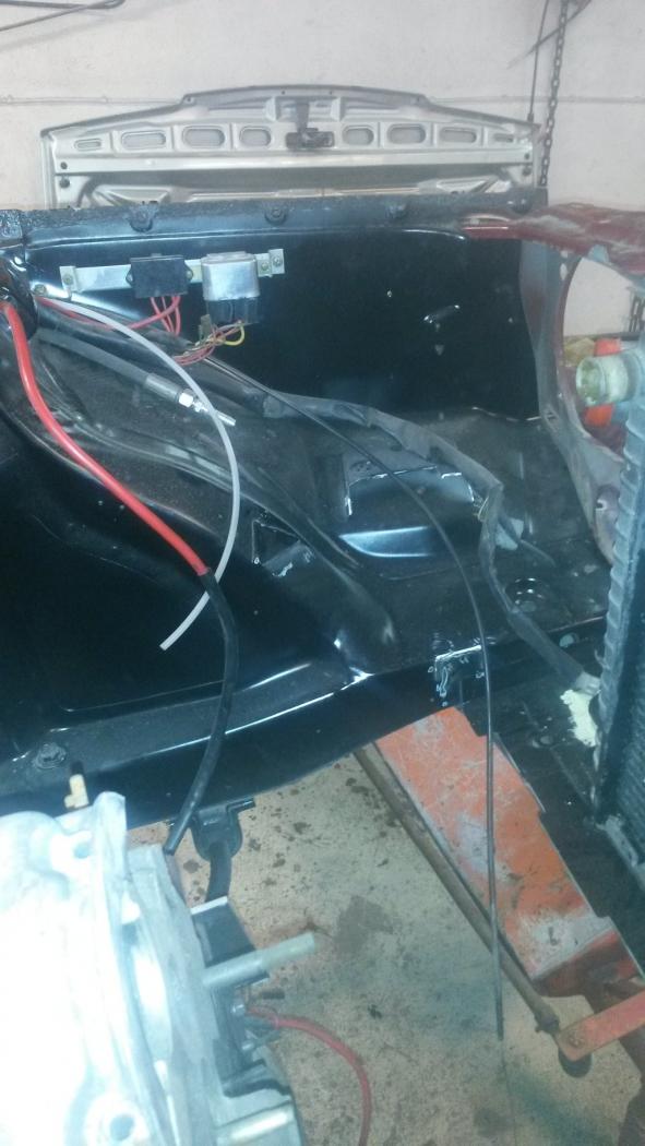

Batteri hylle borte,oljekjøler og catchtank skal inn her ett sted:
http://forum.vccn.no/img-dump/2015/12/1039.jpg

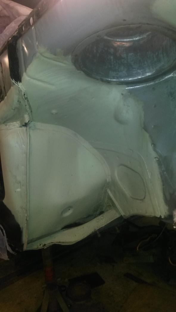

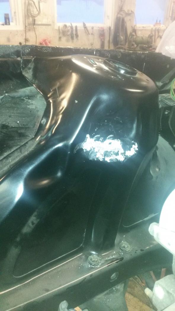

Fjernet tectyl under,allt blir nok ikke tatt bort,men mesteparten.Maler over med chassiefyller og et strøk arcanol til slutt:
http://forum.vccn.no/img-dump/2015/12/1040.jpg

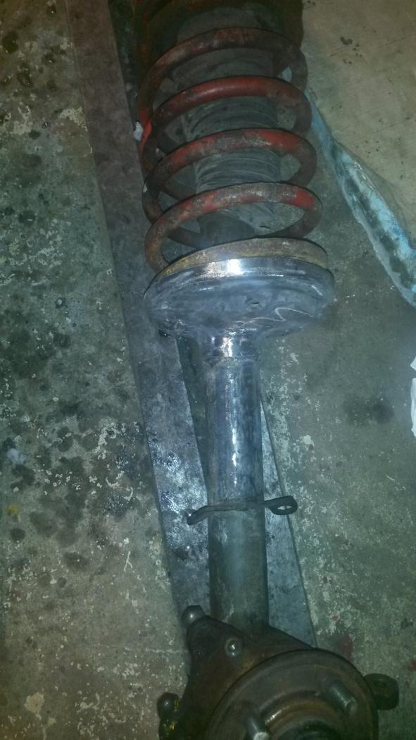

Fjørbein reingjort og klare til lakk,Fjørene skal i syrebad først.Utrolig nok ikke rusta:)
http://forum.vccn.no/img-dump/2015/12/1041.jpg

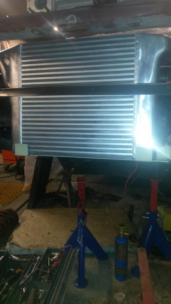

Bygd intercooler feste:
http://forum.vccn.no/img-dump/2015/12/1042.jpg
Fjerna servo,ikke så mye bruk for det til rattlåsracing.God plass ble det å;)
http://forum.vccn.no/img-dump/2015/12/1043.jpg

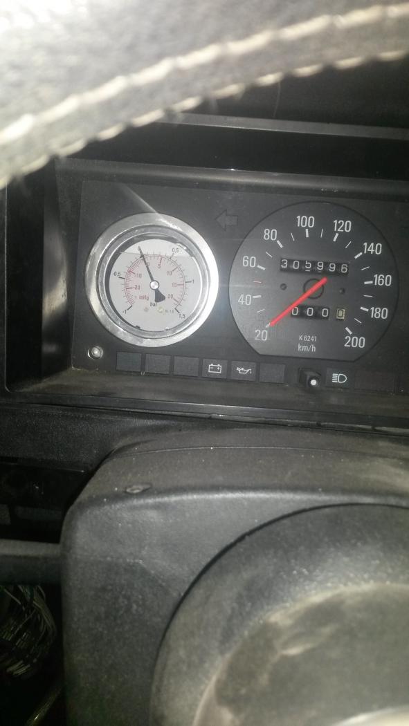

Montert turbotrykks måler:
http://forum.vccn.no/img-dump/2015/12/1044.jpg
Har og bestemt meg for å lage nytt innsug,da det første ikke ble helt vellykket.
http://forum.vccn.no/img-dump/2015/12/1045.jpg
Måtte massere skjermen litt for å få til irx turbo på grenrør.Dropper dette til å begynne med og bruker 940 manifold som først tenkt.Da kommer nok D kammen til nytte og:)
http://forum.vccn.no/img-dump/2015/12/1046.jpg
Motorfestene mine kommer fra Landrover v8.Brukes på både motor og gir.Senker motor ett par cm og.Neppe noen praktisk betydning,men dog.
http://forum.vccn.no/img-dump/2015/12/1047.jpg

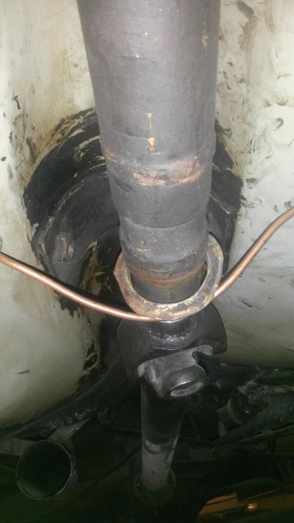

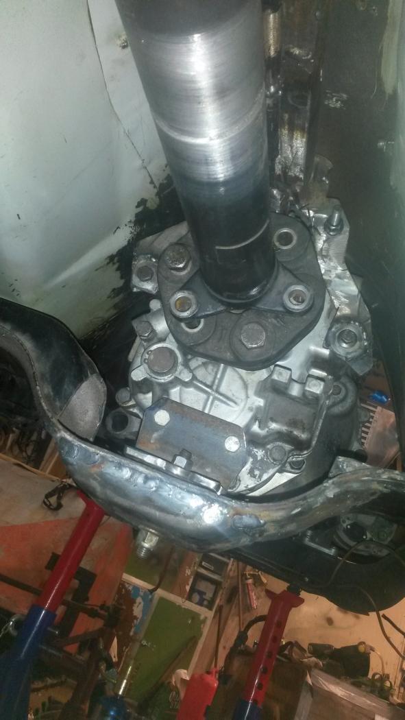

Ikke sveisa ferdig girkasse traversen ennå.Konstruert mellomaksel har jeg gjort.Vil ikke sveise den ennå før all er på plass som det skal.
http://forum.vccn.no/img-dump/2015/12/1048.jpg
Noe praktisk betydning å bygge om mellomaksel oppheng til 740 type?Ser de har dette på gruppe a bilene.Fort gjort da..
http://forum.vccn.no/img-dump/2015/12/1049.jpg

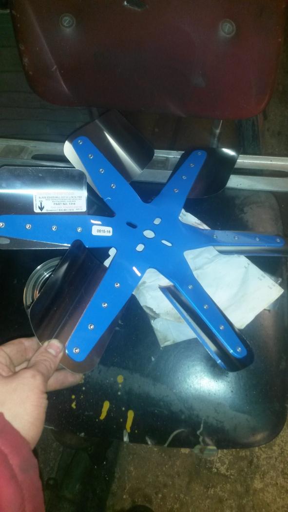

Dropper el vifte å går for god gammeldags propel,passer inn i orginal kappa gjør den og;)
http://forum.vccn.no/img-dump/2015/12/1050.jpg
Allt for idag.Godt nyttår alle sammen;)

Lurer litt på å handle meg samme intercooler som du har på bilde over her. Hvordan er passformen på 240? Ser du har felt den ned,blir den i overkant høy ved orginal plasering?
