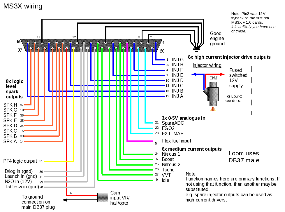

Har det blitt en kontakt for innput og en for output?
Så bare skjemaet her, er jo bare output:
PS: er ikke helt inne i datahverden enda..
http://forum.vccn.no/img-dump/2012/12/10.png
MS3X kontakten som du ser der sitter direkte i MS3X kortet. Det kortet er ett tilleggskort som kan benyttes(trenger ikke) ilag med MS3 prosessoren for å få diverse inn og ut ganger. Den ekstra kontakten er nødvendig pga det ikke er plass til alle ekstrafunskjonene på DB37 kontakten som sitter på hovedkortet.

Neida, men på MS3 kortet ligger alle basic inn/ut.
Når man har X kortet så får man utnyttet sprutet fullt ut til sekvensielt.

Det gir mer mening, men sitter MAP sensoren inne i boksen??
Ser ingen Map inngang..?
http://msextra.com/doc/ms3/General_Pix/v3-wiring.png
Det sitter 1 map sensor på MS3 hovedkortet, men MS3X kortet har en ext.map inngang, hvis du ønsker å montere en eksternt for å slippe å dra vacuum slange inn til ECU'en.
