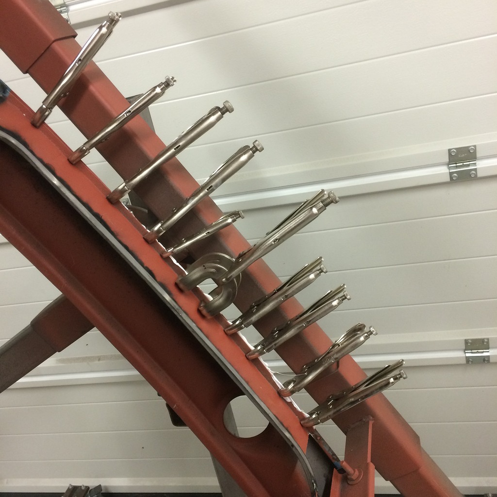

I dag mobiliserte jeg nesten hele Vise-Grip familien for en liten limejobb på bakstykket.
http://forum.vccn.no/img-dump/2015/05/540.jpg

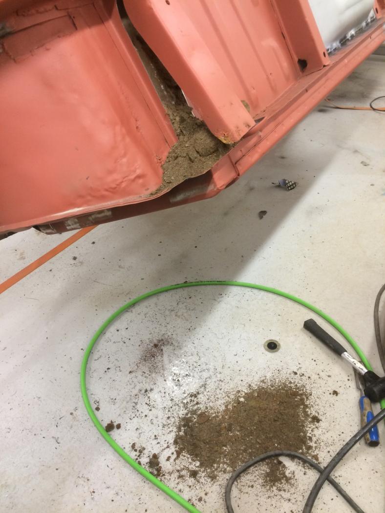

Mens limet tørka begynte jeg å sysle litt under bilen. Syntes stikksaga oppførte seg litt rart, men det var kanskje ikke så rart når kanalen var stappfull av sand. Her er det nok sand og dritt fra hele det 48 år lange livet til bilen. :)
http://forum.vccn.no/img-dump/2015/05/541.jpg
Hehe. Skjønner godt at det blir litt motstand der ja :D
Sand var god kjøling for sagbladet i det minste. :)

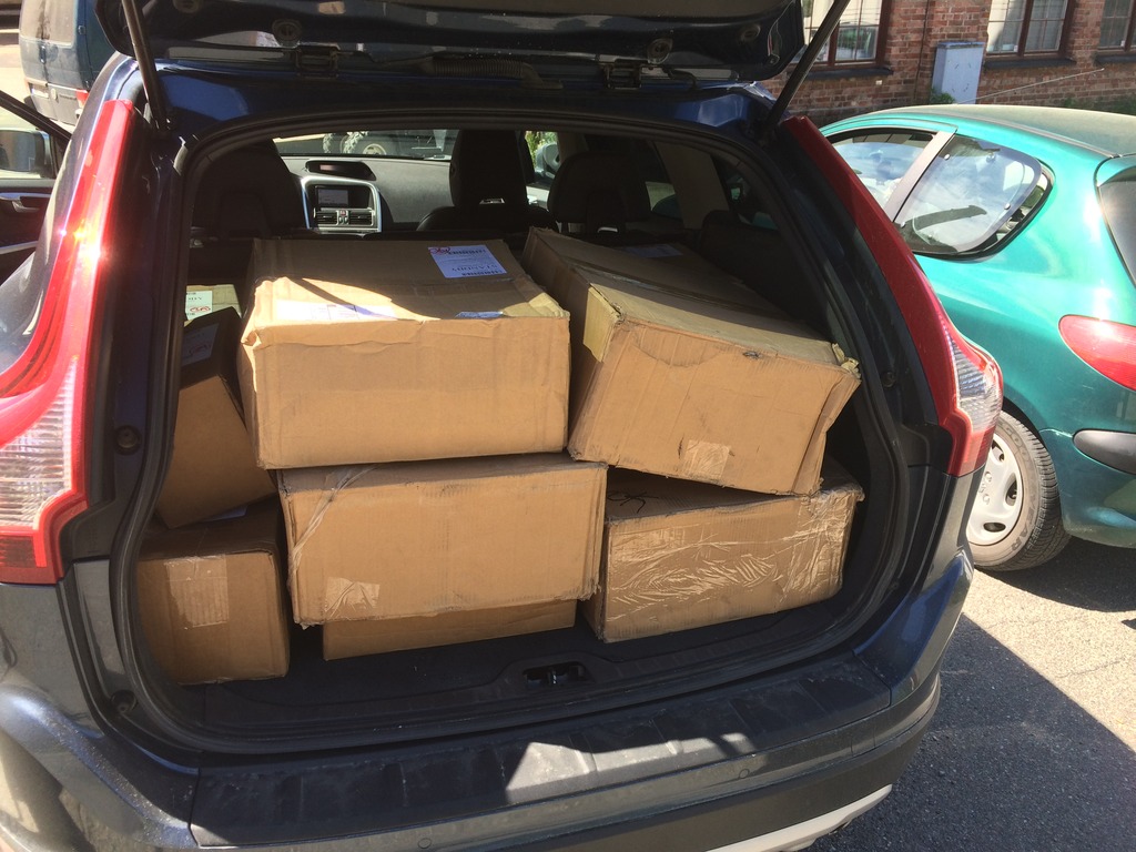

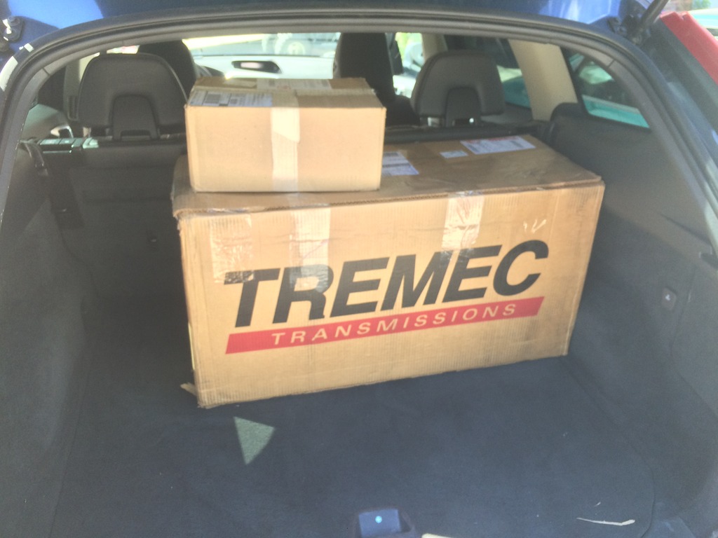

I dag har det vært både bursdag og juleaften på samme dag. :)
Bilen fyllt til randen med deler. Den ene eska måtte jeg ha i kupeen. Det er fyllt opp helt inntil seteryggen.

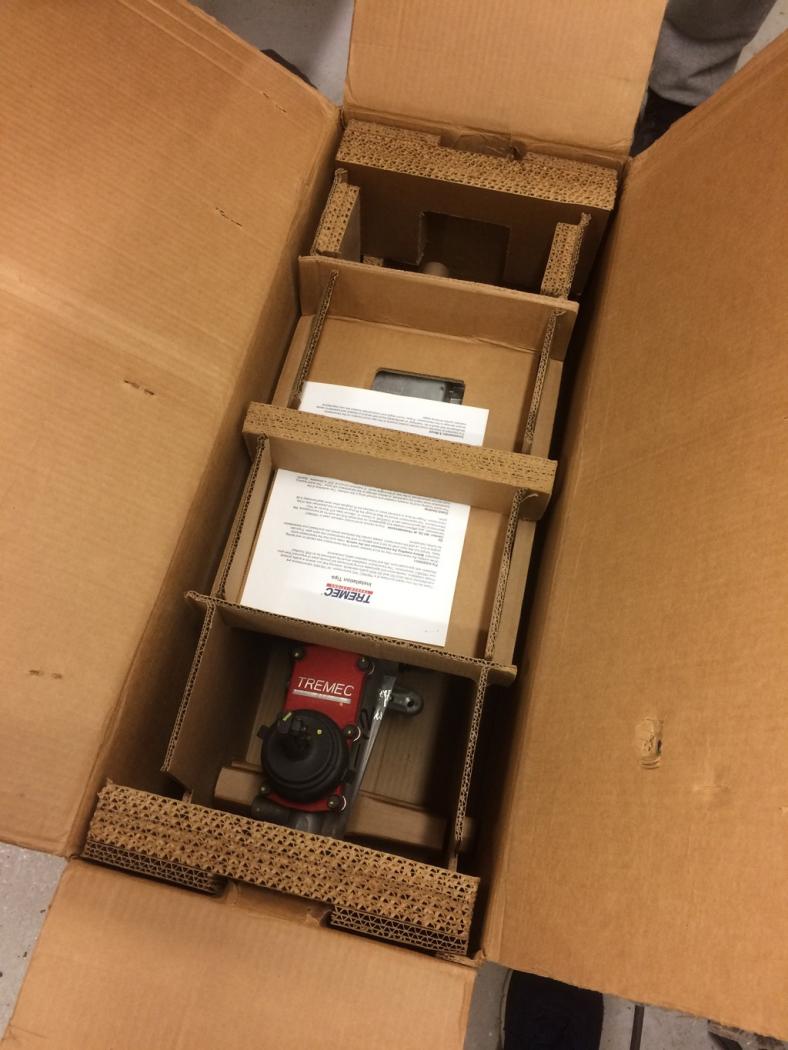

Får vel pakke opp å titte i eskene neste uke.
Og her er kveldens sengelektyre. :)

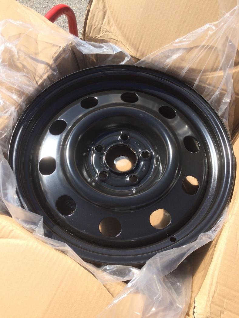

Ka bil er felgane frå?:)Amcar greier med rett boltsirkel?
Felgene er fra Ford Crown Victoria Police Interceptor. Boltsirkel er samme som på Amazon. ET er også forhåpentligvis i nærheten av der det skal være.
Kult!

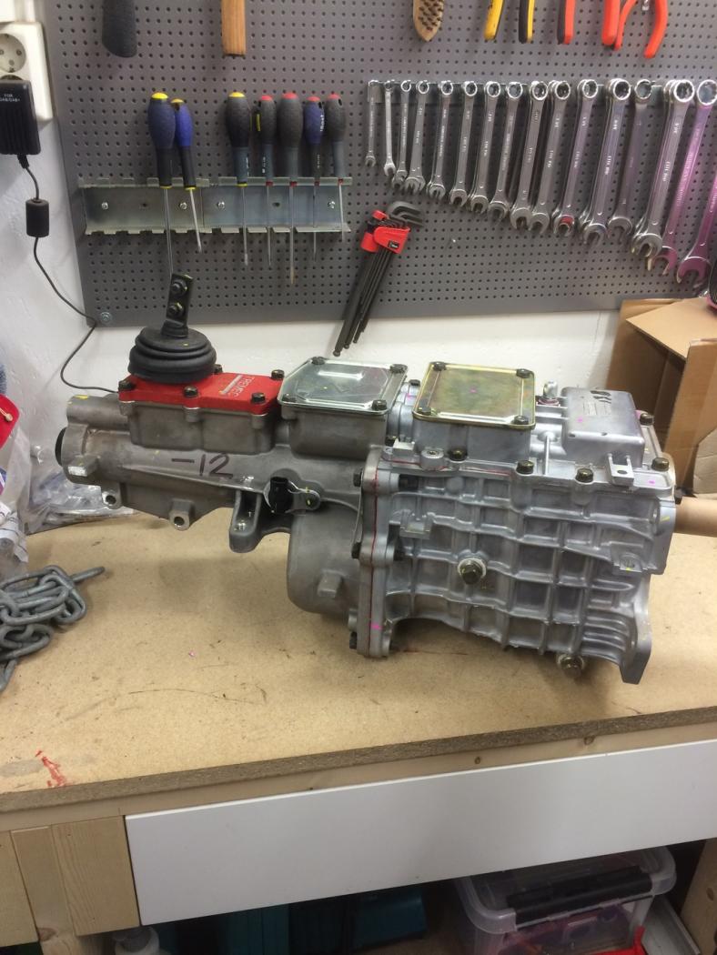

Da har jeg fått åpnet litt flere pakker. :)
http://forum.vccn.no/img-dump/2015/06/571.jpg
Blir kos å tilpasse denne. Skal etterhvert bestille ny girspak slik at den blir der hvor det fremste lokket er. Den mekanismen koster ca 1/3 av det kassa kosta. :S

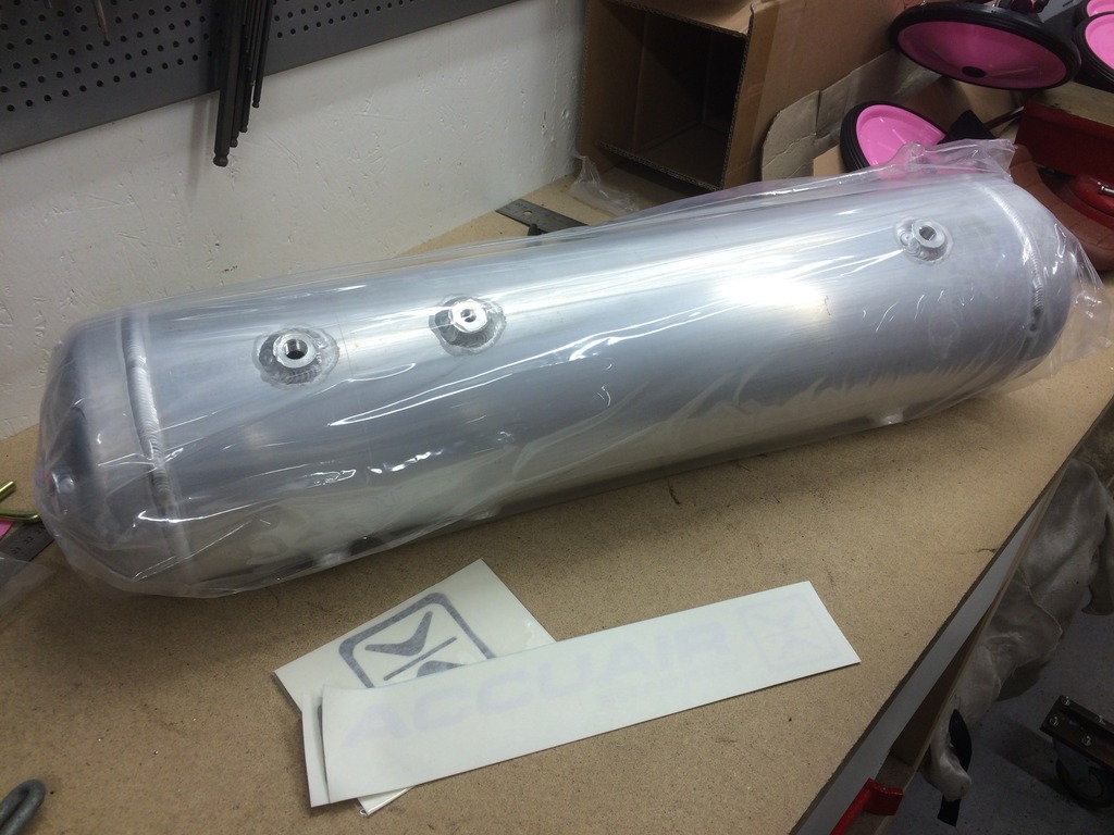

Trykktank for luftfjæring har også ankommet. Denne skal høyglanspoleres etterhvert.
http://forum.vccn.no/img-dump/2015/06/573.jpg

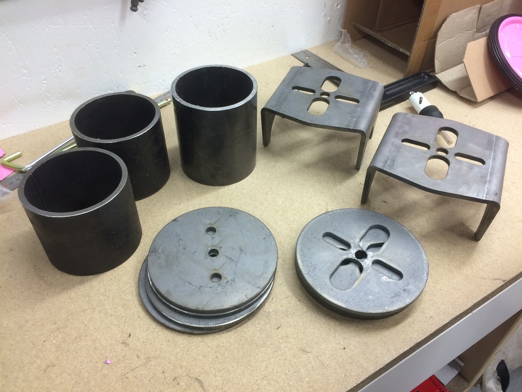

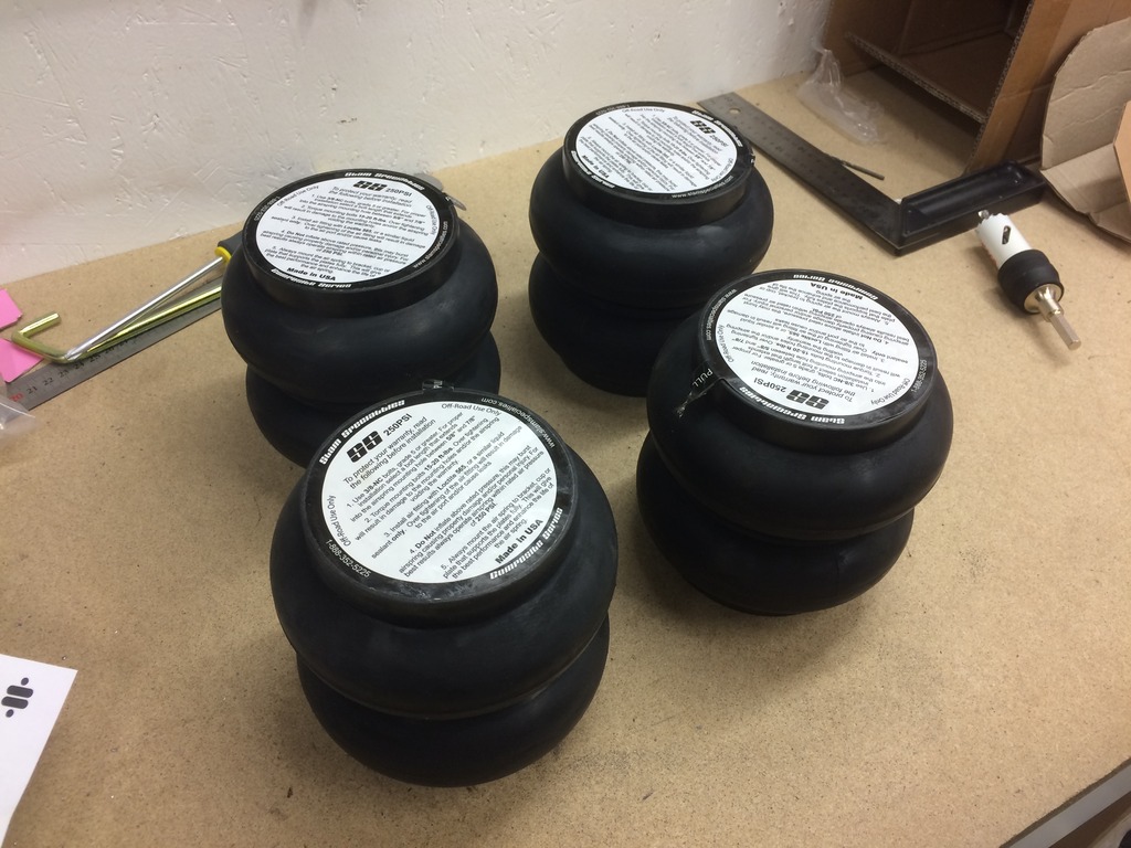

Luftbelger er også på plass. Disse fra Slam specialities er lette pga komposit i endene og utvider seg ikke når de trykkes opp. Genialt i en trang forstilling og på bil med vektrestriksjoner.
http://forum.vccn.no/img-dump/2015/06/574.jpg

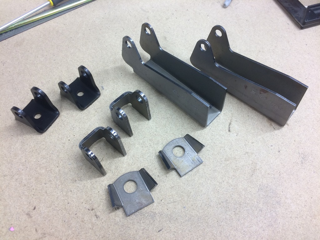

For å få tilpasset luftbelgene fram og bak har jeg bestilt litt sveisedeler.
http://forum.vccn.no/img-dump/2015/06/575.jpg

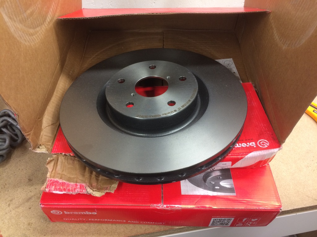

Bremseskivene jeg har tenkt å bruke fram kommer fra Subaru Impreza WRX. Boltsirkel stemmer, men litt maskinering må vel til for å få de til å passe.

Kan eg spør kor mykje kassa kosta med toll og alt frå USA?
Kassa kom på 2505USD +mva. Frakta ble vel ca 700kr.
Flotte pakker :D
Ikke akkurat småsummer for den kassa der nei :)
Dette var ei RÅ delebestilling! :D

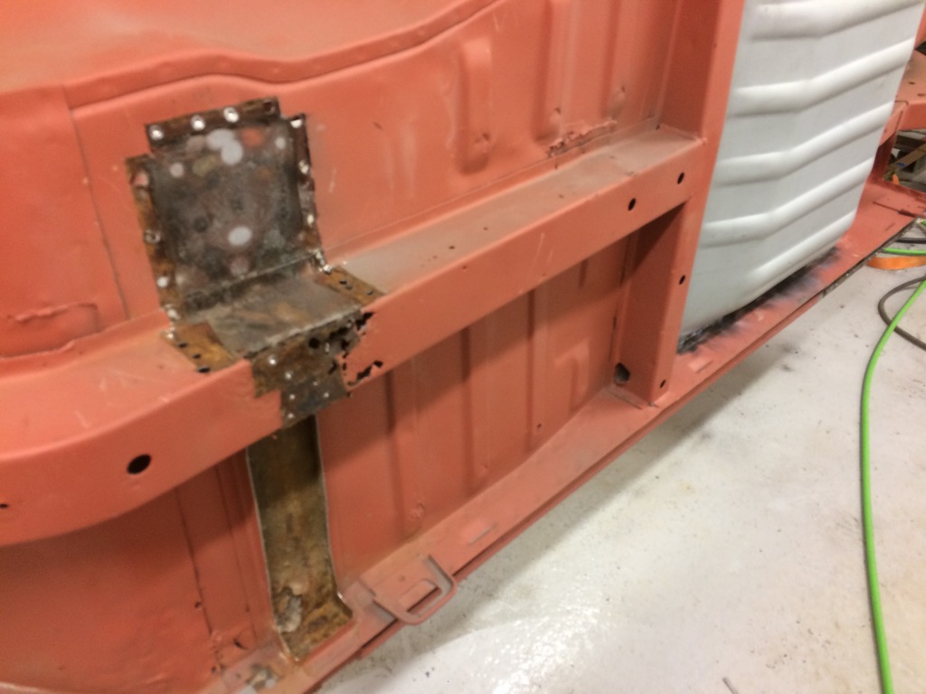

Da har jeg endelig kommet i gang med litt karroseriarbeid igjen. Vært mye annet som har foregått i det siste så har blitt lite garasjetid.
Her skal deler av rammevang samt tverrbjelke byttes. Ny dørk vil også bli sveiset inn og den skal tilpasses ny girkassetunnel. Har kommet litt lengre enn bildet viser, mdn glemte å ta bilde før jeg gikk inn.
http://forum.vccn.no/img-dump/2015/06/672.jpg

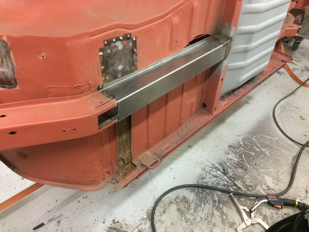

Et lite steg videre.
http://forum.vccn.no/img-dump/2015/06/741.jpg
For de som lurer på om jeg er sterk i nevene så kan de spørre den splitter nye Bahco vannpumpetanga. (Evt. knakk den pga produksjonsfeil)
http://forum.vccn.no/img-dump/2015/06/742.jpg
Ser utrolig bra ut det der! Knekt plater selv? :)
Brukte blikkenslager til å knekke plater. Knekt i 1,5mm slik det er originalt under der.
