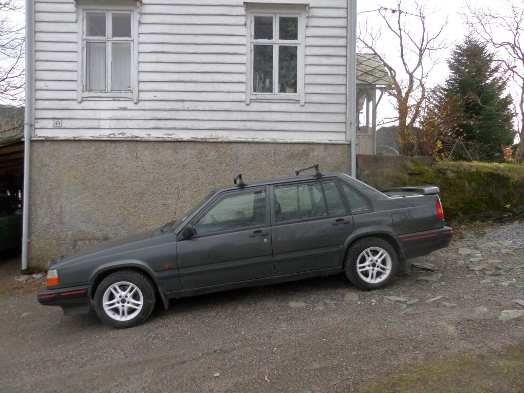

Vinterdekka er og komt på. Felgane var dritstygge so eg tok litt hammarlakk og ein malekost og for øve dei. Dei vart ikkje stort finare av det, litt kanskje. Framme er det utsletne michelin piggdekk og bak er det bridgestone som er endo dårlegare, må nok ha nye i løpet av vinteren viss det blir mykje dårleg føre.

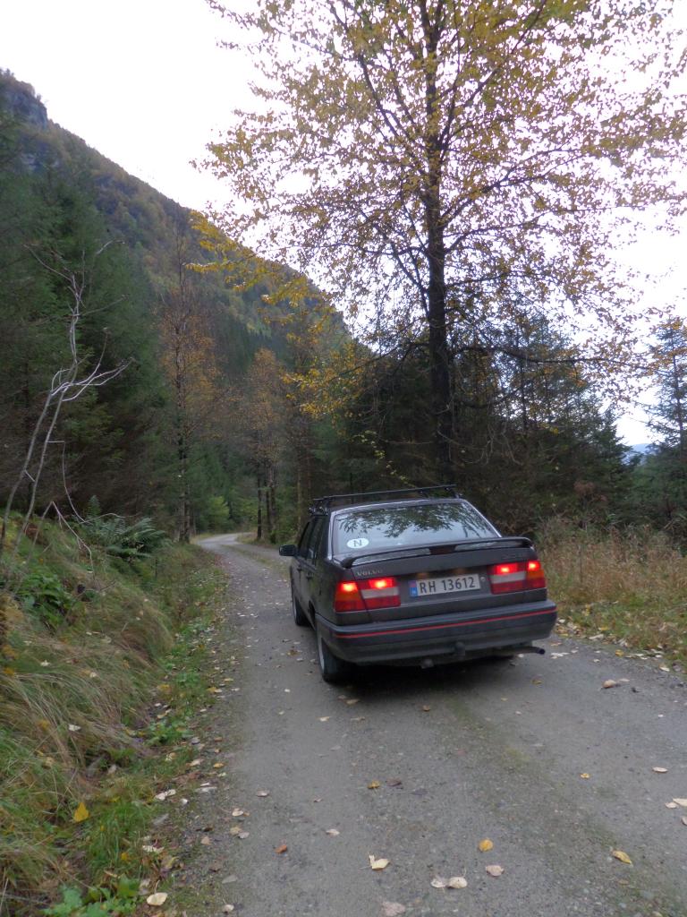

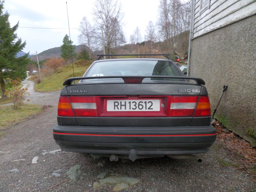

Og so har han fått seg refleksplata
http://forum.vccn.no/img-dump/2014/11/524.jpg
sveiseapparat for å skifte bærekule? jaja..
Ble ikke så dumt med refleksplate. Passa fint :)
Var heller ikke så værst felgene, hvite på grå bil var stilig.
Så har du sånn flott rød refleksstripe rundt heile bilen :)

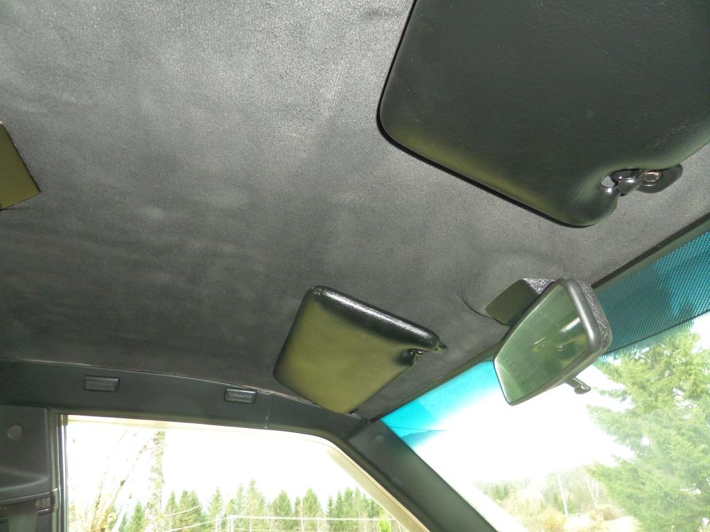

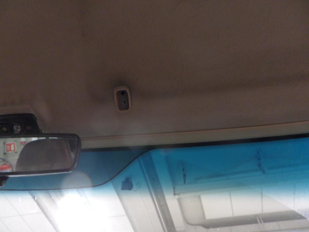

Eg har tenkt ei stund på at det hadde vore fint med svart taktrekk, men det er mykje styr å ta det ut for å trekka det om, so eg tenkte at det var vel ikkje verdt det, tenkte på å på ein eller an måte farga det utan å ta det ut, men det hadde jo vore domt viss det vart mislykka. So sto eg plutseleg ein dag der med eit øydelagt 740-taktrekk i neven, då fant eg fram litt vinyllakk frå biltema og spraya på, og det vart heilt greit, so då tenkte eg å prøva det i 940en og.

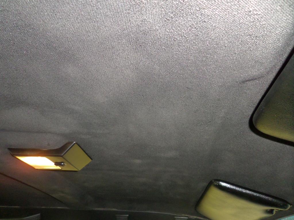

Ikkje heilt ferdig her, det gjekk veldig mykje lakk for han trekte berre inni tekstilen men det vart no svart, eller mørkegrått til slutt, prøvde faktisk med vanleg lakk og, då gjekk det ikkje so mykje og det såg heilt likt ut.

Før og etter

Solskjermane vart og lakka

Bildet er tatt med blits, det er egentlig mørkegrått

Det kjennest ut som sandpapir, men det ser no ikkje so verst ut :)

Enkel og grei jobb som gir et helt annet helhetsinntrykk :)
Ja, angrar absolutt ikkje på at eg gjorde det :) Det einaste som ikkje er svart no er hattehylla, inni dørane og golvteppet men det får bere vera sånn. Golvteppet er forresten so skittent at det nesten er svart (er egentlig grått) :p
På kantane ar det nokre flekkar som ikkje er blitt svarte, men der trur eg faktisk eg gjer det so enkelt at eg fiksar det med ein sprittusj.

Jeg lakkerte hattehylla og bagasjeromstrekket svart. Hattehylla var blå og jeg skulle inn med svarte nakkestøtter. Bagasjeromstrekket var skittent/misfarget så ga det ny sort lakk.

Blei mykje betre da der, blir ei heilt anna stemning inni bilen med svart taktrekk :)
På sidene tok eg berre nokre store plastsekkar og hengte dei opp på den lista over dørane. På frontruta tok eg ei stripa med teip øverst og paste på å spraya andre veien :p . Det gjekk fint det, men det var nok ikkje spesielt sunt å halda på med lakkering inni bilen :p
Ja so apsolutt, skjønnar ikkje koffor so mange bilar har lyst taktrekk.

Vinyllakk frå biltema, men gjekk tom so då tok eg vanleg lakk frå ein bensinstasjon, det funka lika bra, men ikkje på solskjermane
Takk for det, er litt usikker på kva eg syns om refleksplata sjølv, det hadde vore finare viss ryggelysa hadde fortsett på refleksplata og, men det ser no ikkje so verst ut heller :)
Felgane er egentlig dritstygge, dei er malt med pensel og hammarlakk fort og gale, men dei var endo styggare før :) Eg og syns det er fint med kvite felgar, no har eg kjøpt nye bremseklossar framme som støvar litt mindre enn biltemaklossane sånn at dei held seg kvite i litt meir enn to dagar etter eg har vaska dei :)
Ja, det er egentlig felgteip frå Jula:p Syns ikkje det blei so verst. Eg såg ein an 940 som hadde det og då ville eg og ha:)

Syns refleksplate tar seg godt ut på både 2, 7 og 9 serie :)
Hvorvidt andre modeller også refleksplate kan jeg lite om, men vet at det er flere bilmerker som har det på 80-90 talls modellene sine.
Skulle egentlig gjort noe lignendes med mine felger også men så er det jo bare stygge metallfelger og så har jeg skaffet org. hjulkapsler så ser ikke ikke ut i det hele tatt :)
Hvite felger passer bra på mørk bilfarge :p
Tror ikke jeg hadde gått for hvite felger på hvit bil, kunne prøvd men blir kanskje feil?

Trodde dette var org reflekdstripe som er vanskelig å oppdrive jeg :o
Ja det var mange bilar som var mulig å få refleksplata til då, MB, Ford, Opel, Saab osv :)
Kjenner ein fyr som hadde ein kvit saab 99 med kvite felgar, det var ikkje felgane som gjorde den bilen stygg :p
Ja det er nok mykje dyrare med sånn original og so fant eg ikkje nåke til salgs so då kjøpte eg lika godt sånn refleksteip på Jula som egentlig er til å ha på felgane på motorsyklar eller kva det var, funka nesten lika bra :)
