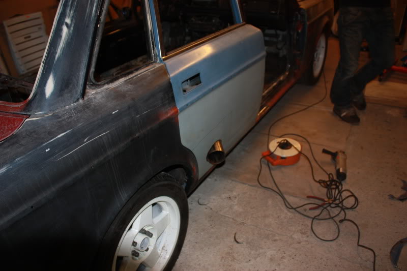

Da kommer det litt bilder igjenn ;)
Tanklokk borte..
http://forum.vccn.no/img-dump/2010/08/2858.jpg
http://forum.vccn.no/img-dump/2010/08/2859.jpg
http://forum.vccn.no/img-dump/2010/08/2860.jpg
http://forum.vccn.no/img-dump/2010/08/2861.jpg
http://forum.vccn.no/img-dump/2010/08/2862.jpg
http://forum.vccn.no/img-dump/2010/08/2863.jpg

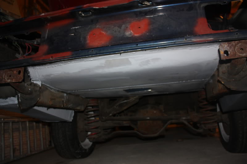

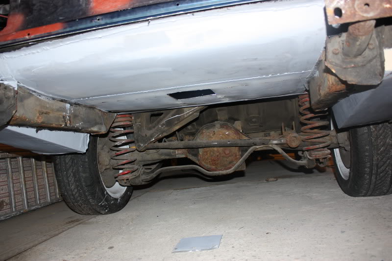

Ikke noe spessiellt som har blitt gjort egentlig.. bare ny, rett plate..

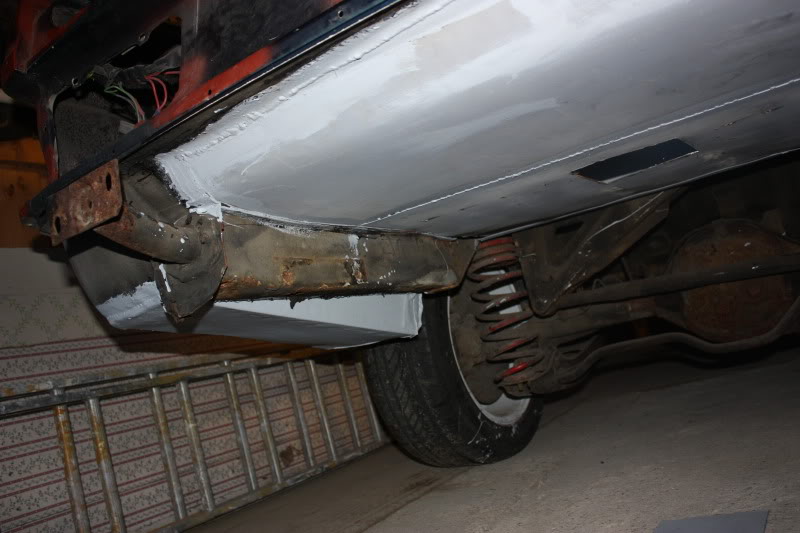

http://forum.vccn.no/img-dump/2010/08/2864.jpg
http://forum.vccn.no/img-dump/2010/08/2865.jpg
http://forum.vccn.no/img-dump/2010/08/2866.jpg
http://forum.vccn.no/img-dump/2010/08/2867.jpg
http://forum.vccn.no/img-dump/2010/08/2868.jpg
http://forum.vccn.no/img-dump/2010/08/2869.jpg
http://forum.vccn.no/img-dump/2010/08/2870.jpg
http://forum.vccn.no/img-dump/2010/08/2871.jpg
http://forum.vccn.no/img-dump/2010/08/2872.jpg
http://forum.vccn.no/img-dump/2010/08/2873.jpg

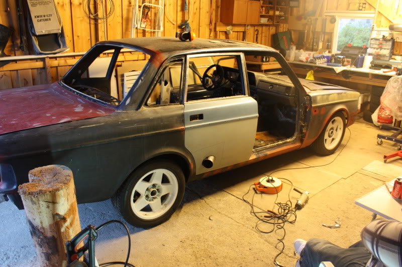

Så er det bare resten igjenn! :D
Ser bra ut dette, liker det du gjør! Skal du sveise igjen bakdørene? Kunne vært kult det =)
'Er vel av typen du kan vaske bort der.
Rustvann er søtt. :p
Sveise igjen bakdørene? off, da blir det vanskelig å få vaska bilen :p
Bakdørene blir vel aldri brukt uansett, så kunne vært spennende å se hvordan det ville blitt me dem igjennsveisa. Photoshop anyone? :D
Få ett bilde fra siden med begge dørene, så kan jeg ta choppen :D

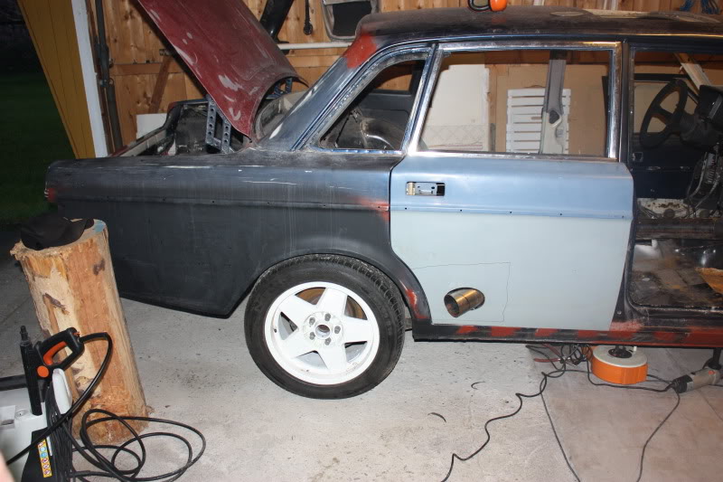

Noe slik du tenker?
http://forum.vccn.no/img-dump/2010/09/52.jpg
Hva med bare å sveise igjen fra innsiden, og la glippen og det være der? Den blir stivere, men ser ikke så lang ut
Og fjerne dørhåndtak etc :)

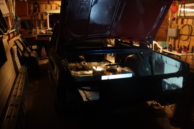

Får vell skrive litt her. Begynner å blir lenge sia.
Har ikke skjedd mest i det siste pga uisolert garasje og mye kulde.

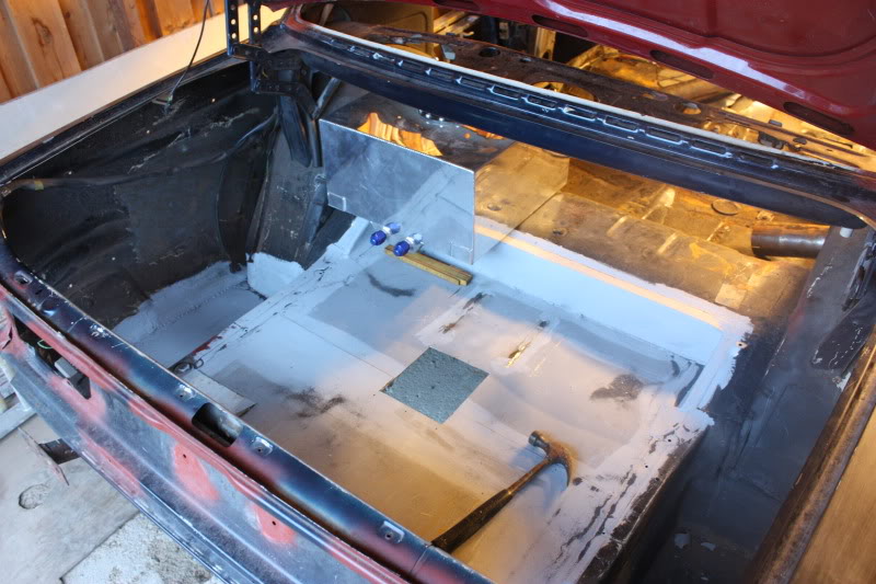

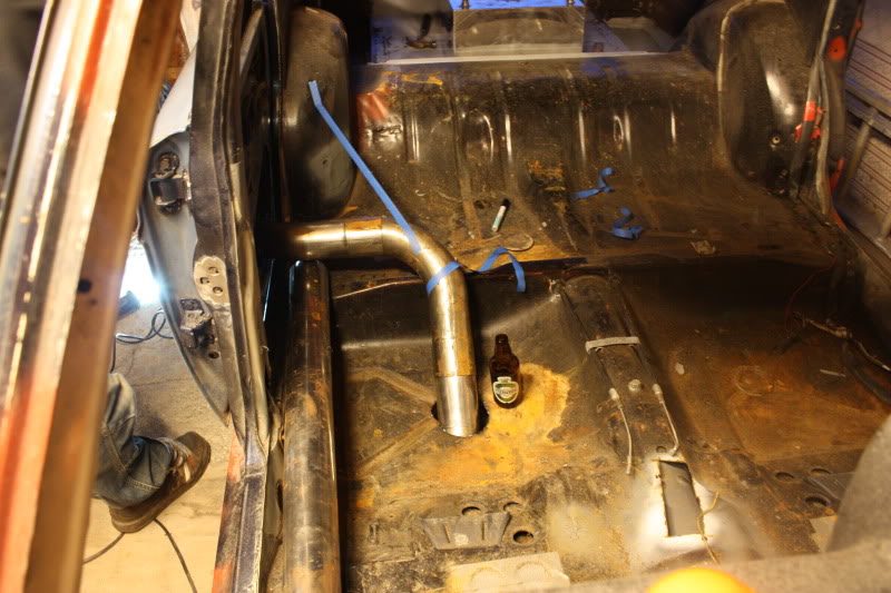

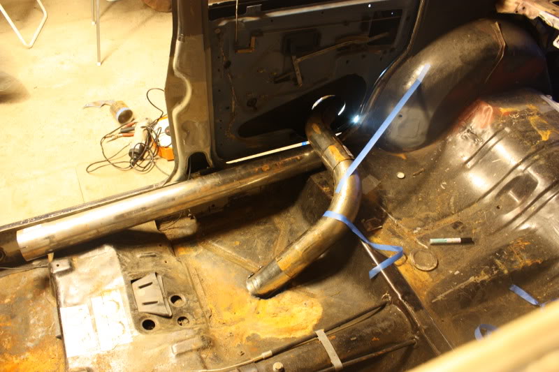

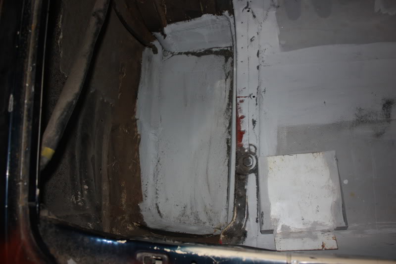

Har fått litt innspirasjon om flytting av torpedovegg, så den blir flytta ett sted mellom 15-20cm bakover. Målet er at syl 1 skal stå på linje med dempertårna.
Har skjært høl i bagasjelokket siden jeg skal ha radiatoren baki. Så gjennstår bare å skjære ut i gulvet :-)
Bilder kommer.

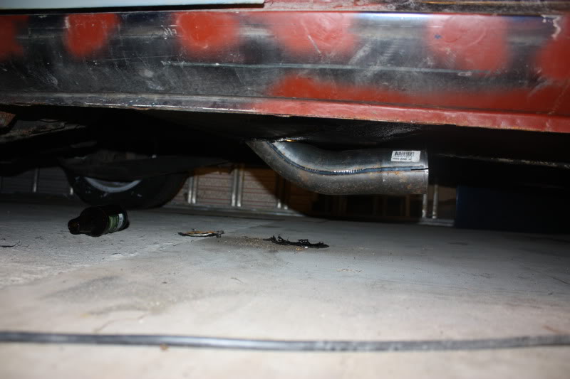

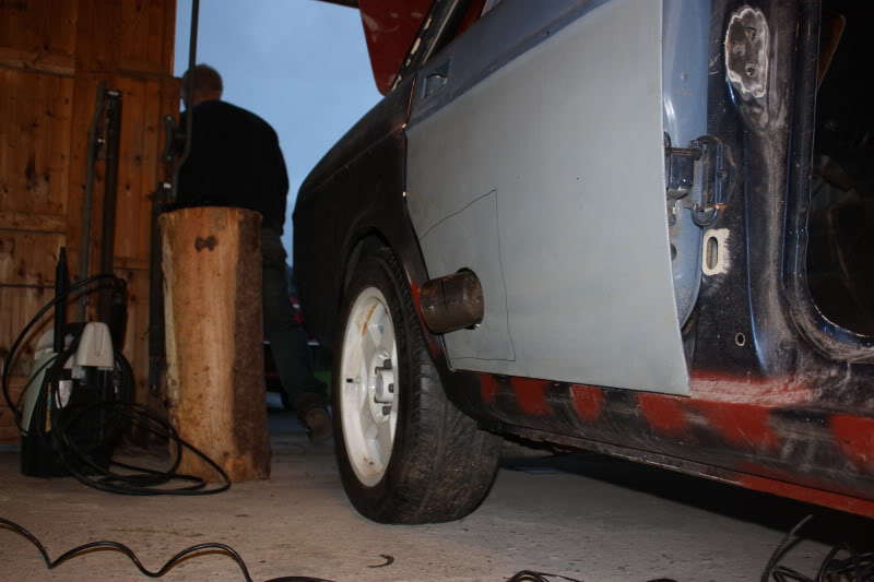

gøy prosjekt dette, likte det veldig godt :D skal du poppe fast en aluplate eller noe rundt eksosen? hadde blitt tøft tror jeg
Takk for det. nei skal nok ikke det :P
Skal bare ha bandasje...
på utsiden av bilen tenkte jeg, flatt på døra der du har tegnet med tusj
Nei skal ikke det. :)
Får se om det blir noe reaksjoner uten først... er jo bare å lakkere døra hvis det sku skje no..
det kommer garantert til å skje noe eksoen er VARM når den kommer ut så tidlig! jeg har smelta et par bakfangere på både 240 å 740 med å uten turbo fordi eksosen er montert for langt inn. anbefaler deg å lage en form for varme deksel der.
hvis du ser litt rundt på nettet så har de fleste som har eksosen ut sånn som du tenker et slags varme skjold
Ja får se. :)
Tenkte litt på det forslaget over her, om å sveise igjenn bakdørene innvendig.
Trur jeg kanskje skal gjøre det. Da blir den jo stivere pluss at det ikke ser så dumt ut fra utsia! =)
Dette kjeme til å bli tøft! Det kjeme nok til å bli veldig varmt inni bilen. Hadde ein opel rekord ein gang, der eksosel låg TETT til torpedo/golv. Det blei det godt varmt utav. Trur nok å bygge ein kasse der hadde vert lurt, men det er jo noko du får sjå på seinare. Med ein kasse rundt vil du jo også sleppe å ha hål inn i kupeen i golvet, og hål ut bakdøra som blir synlig. Men det er berre min meining.
vertfall heilt RÅTT prosjekt. Misunner deg dette! Håper det blir klart til sommaren att då? :)
