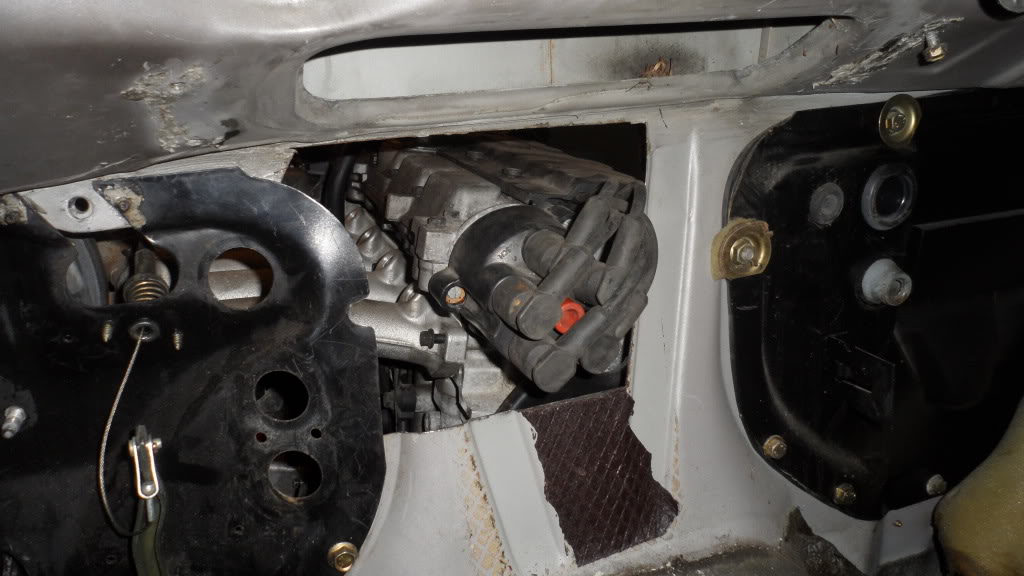

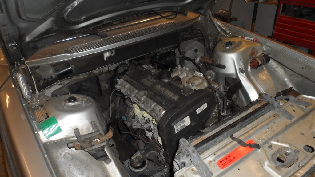

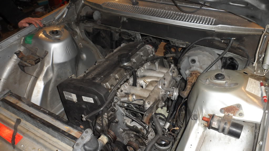

der var innsuget på plass og fikk vinkla motoren så det passa med bremsekraftforsterkeren :)
meget bra jobb på innsuget volvobrage!, faen til handyman skal man lete lenge etter!!

Trur det kan bli tøft, men kjem ikkje til å få dette godkjent hos biltilsynet. Kappa i torpedoen generelt er dårlig ide når ein skal godkjenne dette :)

faen!, det glemte jeg helt :( dreiv ikke med bilen i hælja, sku bytte clutch på en renaul laguna... den va så røtin så motorramma knakk :P så fekk ikke tid, og jeg må ha den inn for eg e ikkje heilt ferdig med girkasse traversen, men er sikker på at det går, er jo litt bua dennna torpedo veggen og er jo god plass faktisk med dei motorfestene dine! :)

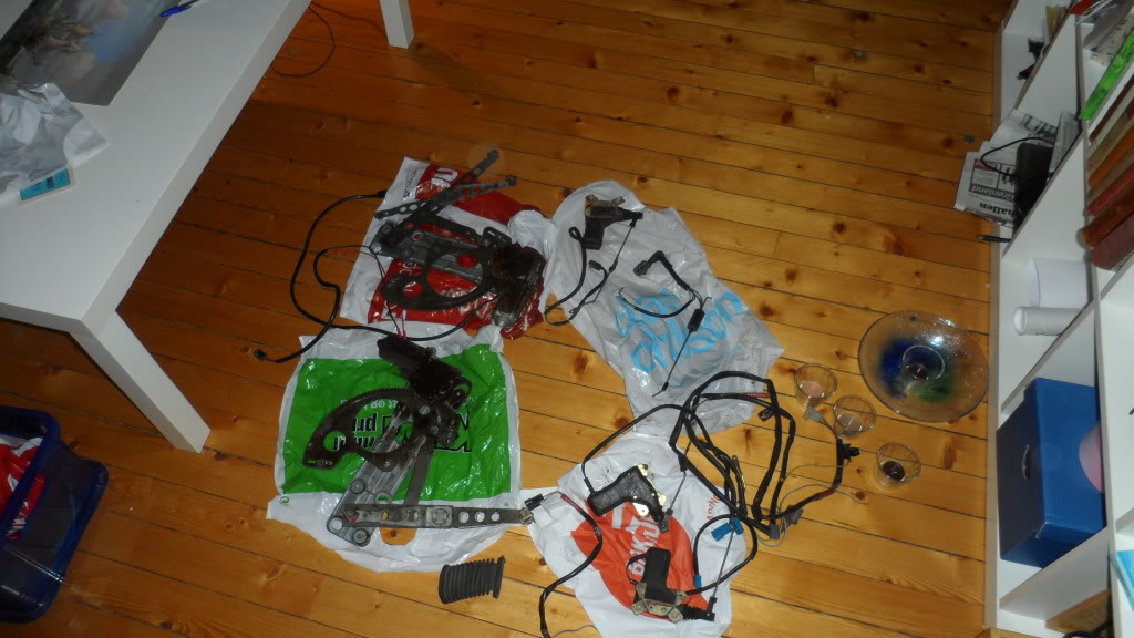

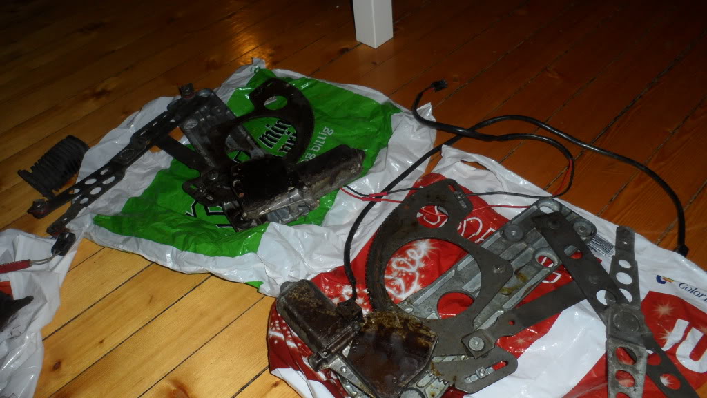

da var det plutselig flere deler i hus :) ble litt elektrisk som ble handla inn takket være paal-andre :) takk for handelen! :D
elektriske vindusheiser framme og sentrallås :)

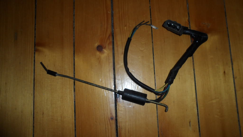

elektrisk sentrallås, tenkte å koble dem opp så jeg kan bruke den trådløse låsinga som er på v70,n orginalt, kan bli tøft på en 240?
http://forum.vccn.no/img-dump/2012/12/248.jpg
detta er for noe? den kobles på førerdøra?
http://forum.vccn.no/img-dump/2012/12/249.jpg

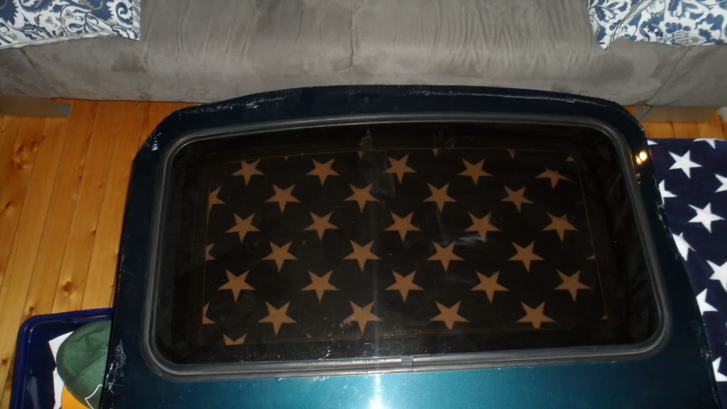

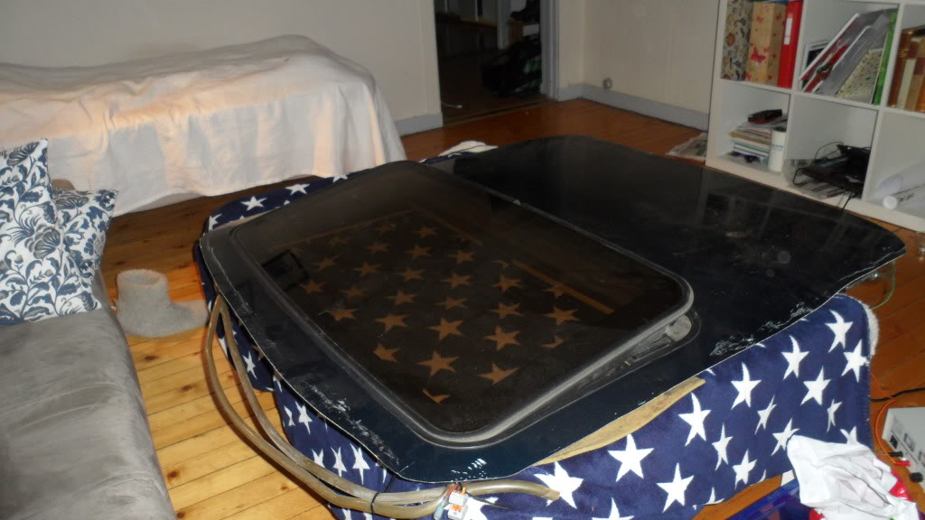

fikk også takluke idag :cool: glass å greier ;) skulle være vist fra en 93 mod 240.

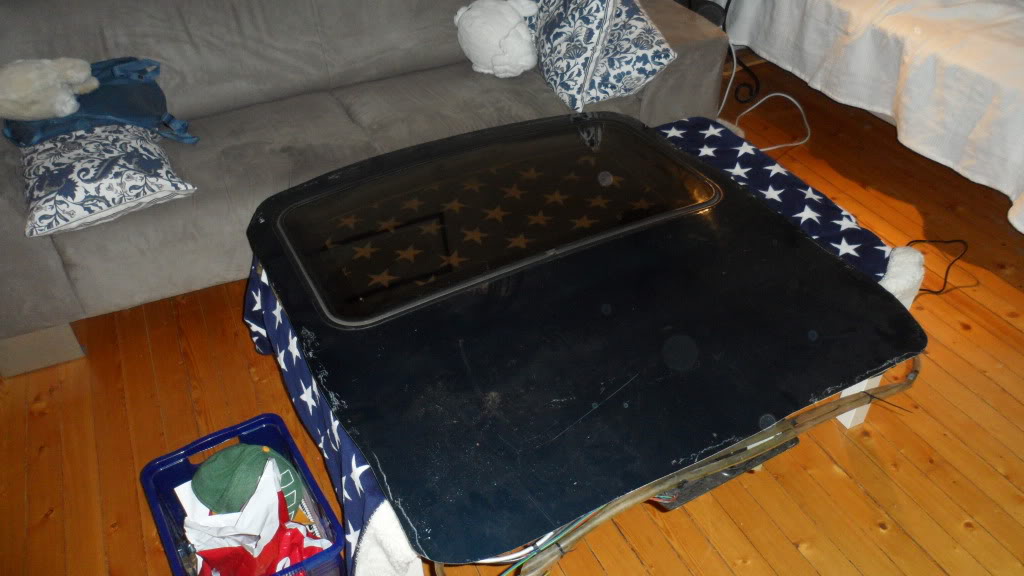

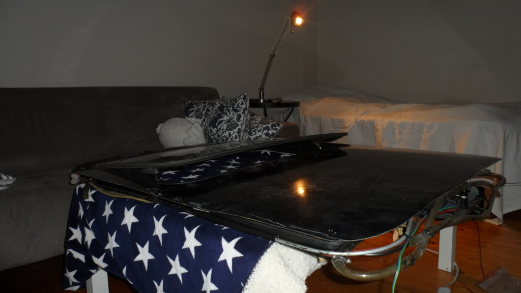

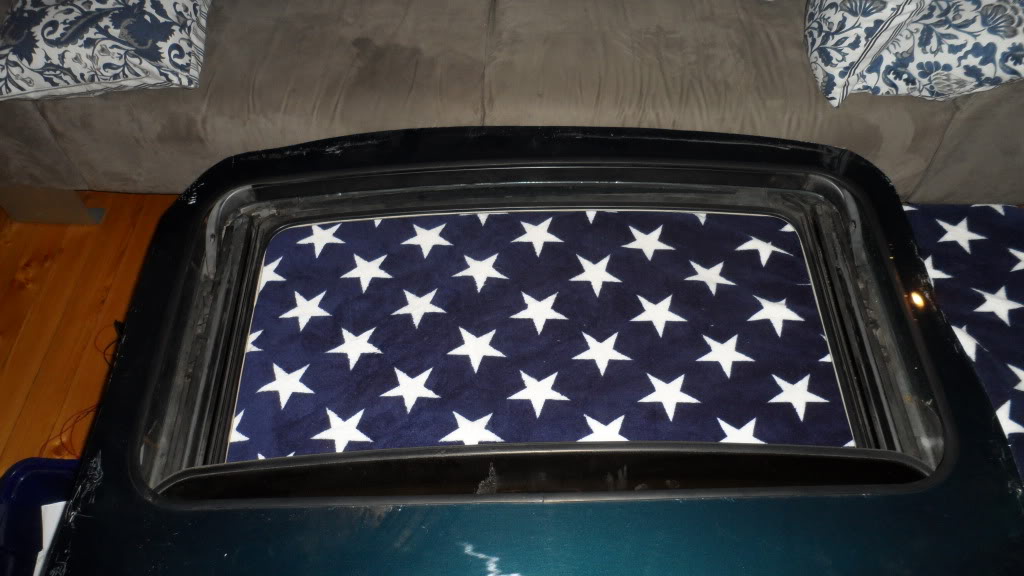

er jo noen dårlige sider med takluke:
http://forum.vccn.no/img-dump/2012/12/259.jpg
tips te å få detta bedre?? er jo klart at denna bilen får fast plass inne men må tåle å stå ute i regnet :)

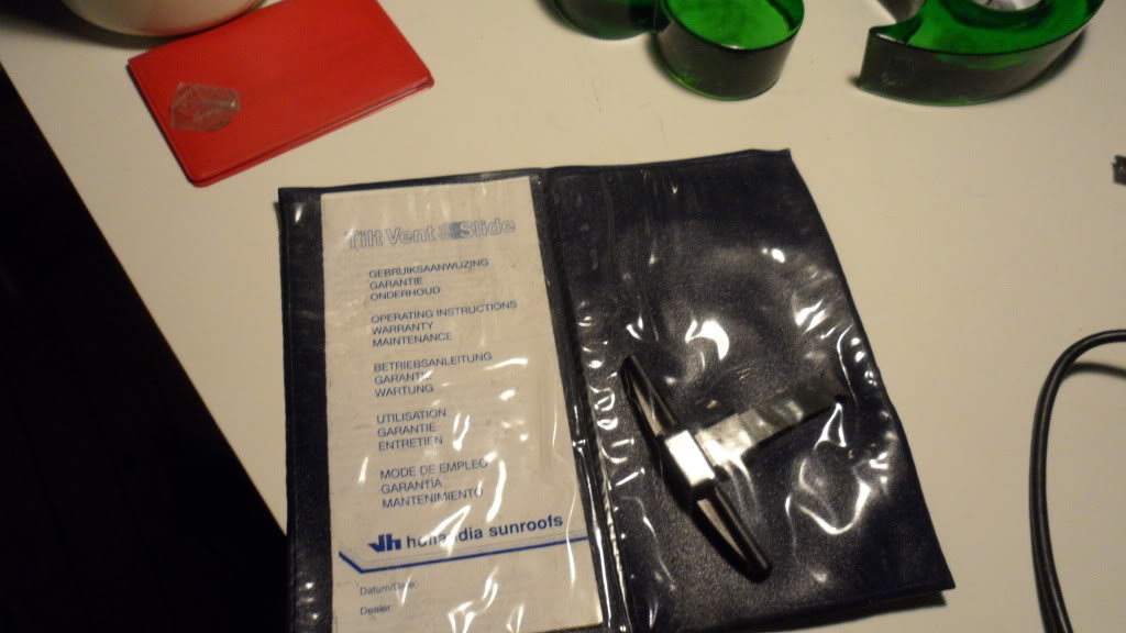

fikk jaggu med bruksanvisning, ikke værst!

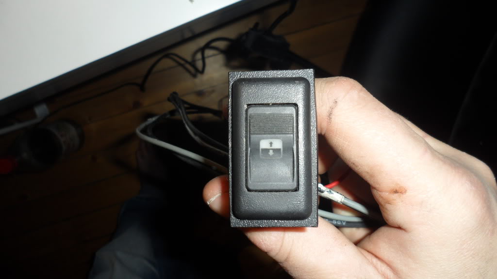

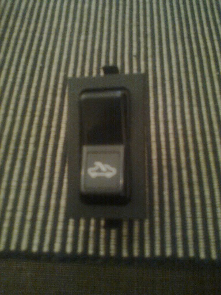

ikke helt orginal kanskje? noen som har en soltak knapp til 240?

har fått limt ferdig varmeapparatet så til å lage boks i torpedoveggen neste helg å bli ferdig med girtraversen så jeg kan ta ut motoren å gjøre den klar :)

Den tingen som sto montert i døren på v70 kan vel være bryteren til sentrallåsen? Den som gjør sånn at alle andre låsene låses opp når du stikker nøkkelen i døren, eller åper innenifra?
har en annen 240 med takluke å se på :) takluka er jo ikke store utfordringa, fikk med mal og det er gummilist rundt hele, værre om det hadde vært kant i takplata som på 940,n.
skjønte ikke helt hva du mente men den tingen jeg lurer på er til 240 sentrallås, får se på v70 dørene åssen de oppfører seg der, sitter sikkert inni selve låsekassa
taket kan bli kjett da det sikkert slår seg under sveising? kan bli noe jobb det :/
trur det egentlig et bedre å legge den betan jeg har fått med takluka og legge den oppå å kappe, siden det er en list rundt er det enklere å skjule kanten. den betan som jeg har fått her er bare kappa i hytt å pine så må måle på den andre 240,n jeg har for å måle lengda til kanten og se når den er i senter :)
vis jeg skulle ha sveisa inn denne delen hadde jeg jobba leeenge siden den bare er kappa vilt av :P
dem gjorde vel det org, bare kappa ut et hull også monterte dem takluka ?? :)

Delen du lurte på vedr. sentrallåsen, sitter i førerdøra ja. Men den du har der (bilde av) er ødelagt. I enden av de tre ledningene som henger løst, skal det sitte en
"plastkontakt" som klippses fast rundt lås sylinderen. Men om du har tenkt deg å montere en sentrallåsmotor også i førerdøra, og ha det trådløst/fjernkontroll, trenger du egentlig ikke den enheten.
Bryteren til tak luka , er den som følger med til den takluke typen der. Har hatt 3 biler med samme type glassluke, og samme bryter har sittet i alle disse.
Den "orginale" bryteren :
http://i657.photobucket.com/albums/u.../Bilde0653.jpg
..tror jeg ikke fungerer med luke med tillt funktion, men bare på luke som kjører fram og tilbake. Mener jeg sjekket dette for mange år siden. Er dog ikke 100% sikker. Den originale bryteren er nok trolig meget vanskelig å få tak i nå også...

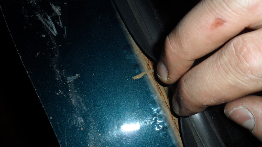

Rust langs den lista er en gjenganger på den type luker.
Er som du sier at det er kappet ut i takplata, og så er vell "kasetten" limt opp i takplata, pluss de brakettene.
Er jo ett svakt punkt i ut kappingen da, og alfa og omega at det blir gjort skikkelig grunn/lakk/tette arbeid der.
De bilene som har luke montert fra fabrikk (med nedfalset kant) har langt mindre problemer med rust.
Da har bilen fått godt/riktig med grunning og lakk.
Der luken er montert som denne, er det nok syndet en del - sikkert ikke tatt seg tiden med x-antall strøk med grunn/lakk.., og derav problemer på sikt.
Men vil tro mesteparten av den rusten du ser under listen der sitter på tak plata, så når du får fjernet den, og renset opp er det nok håp,
hvis du gjør godt grunnarbeid videre...
