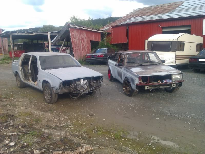

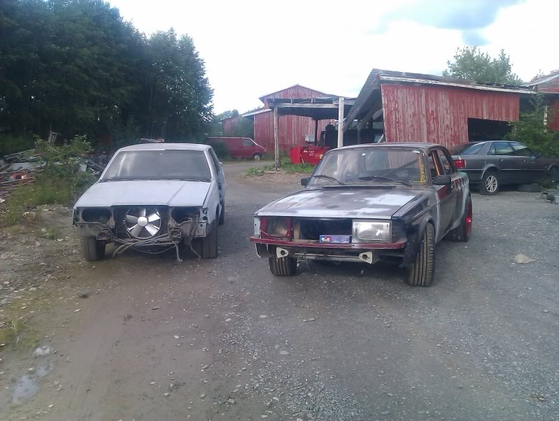

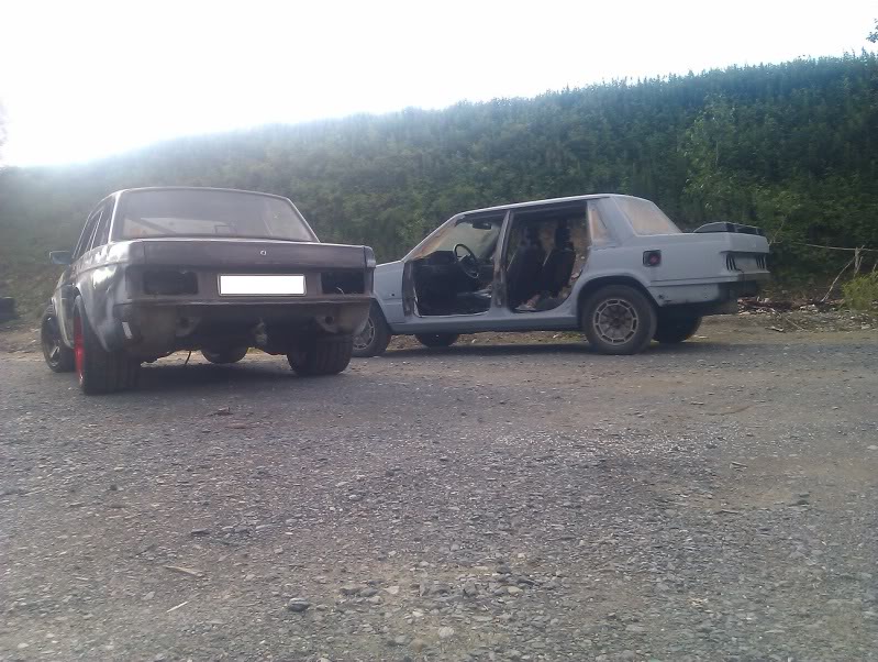

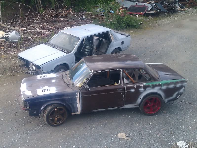

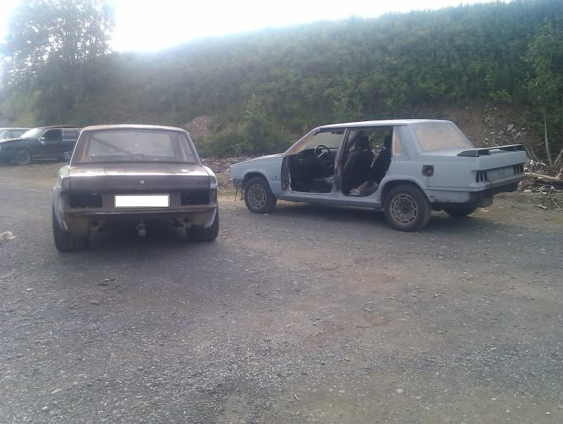

i dag var jeg å "soulair" (http://forum.vccn.no/showthread.php?t=282) som jeg deler verksted med ut med begge bilene! Måtte flytte unna bilene får å få kosta gulvet og rydda litt langs veggene..
Tok et par bilder i samma slengen..! :)
http://forum.vccn.no/img-dump/2011/07/1026.jpg
http://forum.vccn.no/img-dump/2011/07/1027.jpg
http://forum.vccn.no/img-dump/2011/07/1028.jpg
http://forum.vccn.no/img-dump/2011/07/1029.jpg
http://forum.vccn.no/img-dump/2011/07/1030.jpg
nesten ferdig med rydding/ omflytting nå.. mangler bare å få ei benkeplate vi har "bestilt" og litt småtteri!

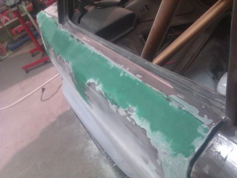

Har sveisa ferdig "hyllekanten" på begge sider på 242n, og begynnt å sparkle med glassfibersparkel!

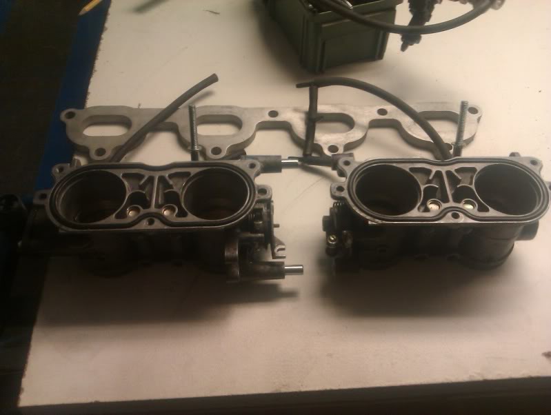

Venter bare på noen rør jeg får i morgen så skal jeg begynne med innsug!
http://forum.vccn.no/img-dump/2011/07/1230.jpg
hva kommer spjeldene fra? :)

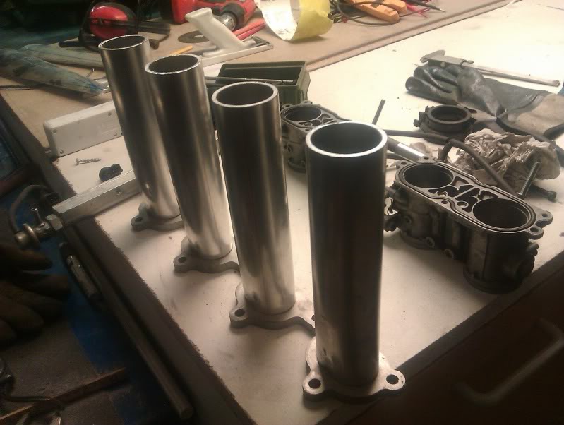

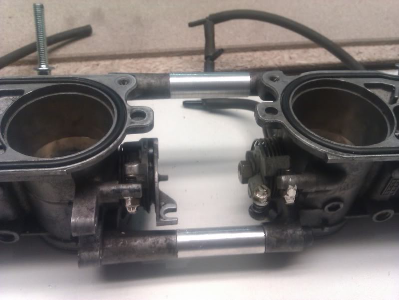

Har begynnt med innsug:
Dreide til 2 spacere mellom gasspjeldene
http://forum.vccn.no/img-dump/2011/07/1313.jpg

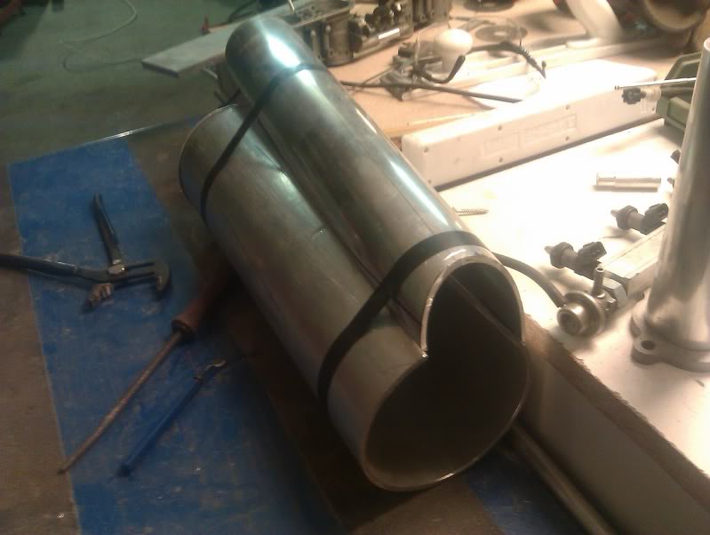

Pressa til endene på runners, oval men med litt høyere tak. toppen skal matchportes til dette.
http://forum.vccn.no/img-dump/2011/07/1314.jpg

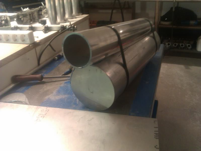

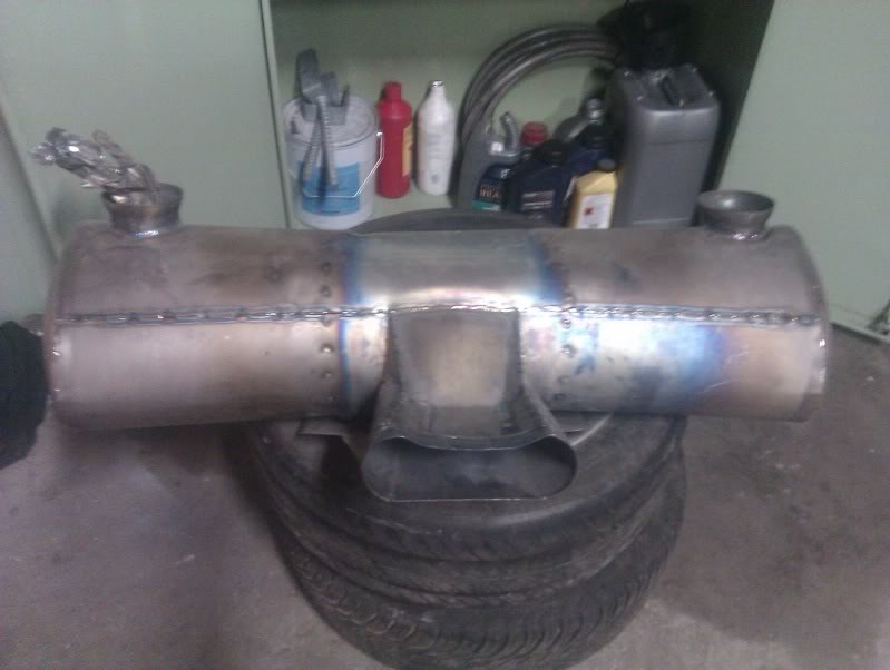

begynnt på plenum
http://forum.vccn.no/img-dump/2011/07/1315.jpg
http://forum.vccn.no/img-dump/2011/07/1316.jpg

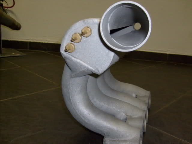

dual plenum? skal ikke sprekken være mye tynnere og røret som går inn se ut som en trakt?
som dette
http://forum.vccn.no/img-dump/2011/07/1330.jpg
Flotte saker :D
Dette liker vi! Gleder meg til å se det neste steget ;)
vurderte å bygge noe alla det du viser dær, men da må jeg vite hvor stor sprekka skal være samt ha et annet rør.. har studert audi sine innsug fra 80 talls løpsmotorer og det finnes mye spennende dær, men for at det skal fungere så må det lages helt riktig.. ettersom jeg ikke vet hvordan det skal lages ble det så jeg bygger et vanlig enkelt plenum! Vil tro det funker bra det å, selv om det kunne ha vært bedre :)
