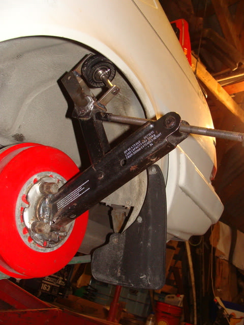

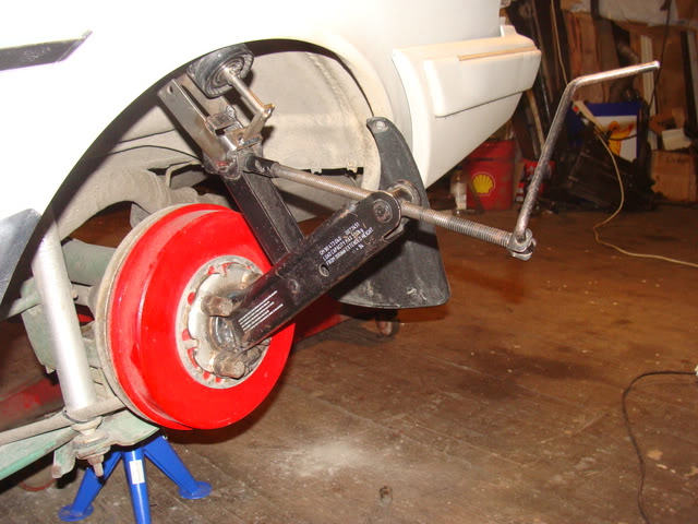

Funker som bare det denne! :D
http://forum.vccn.no/img-dump/2011/07/2693.jpg
http://forum.vccn.no/img-dump/2011/07/2694.jpg
Valset hjulbua max ut nå..
fin patent det dærre:) funka bare godt?
hmm prøvd og finne en sånn jekk som kunne passe men har ikke funnet noen.. lyst til og kvitte deg med en?

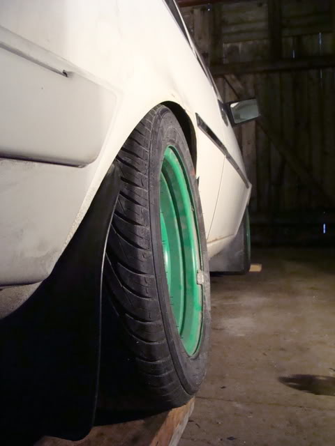

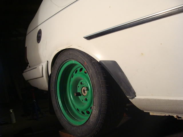

Ble klaring som bare det nå :D Hjulbuene ble veldig bra, ikke ei sprekke i lakken. Eneste minuset er en bulk og ei ripe på høyre hjulbue.. Det fikk jeg ikke gjort noe med..

Den jekken er nok fra en Opel.
Så jo veldig bra ut den valsern der da, kjekt når man lager ting selv og det funker :p

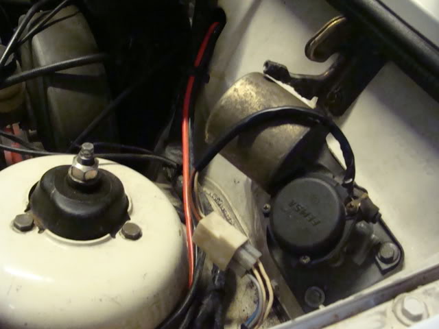

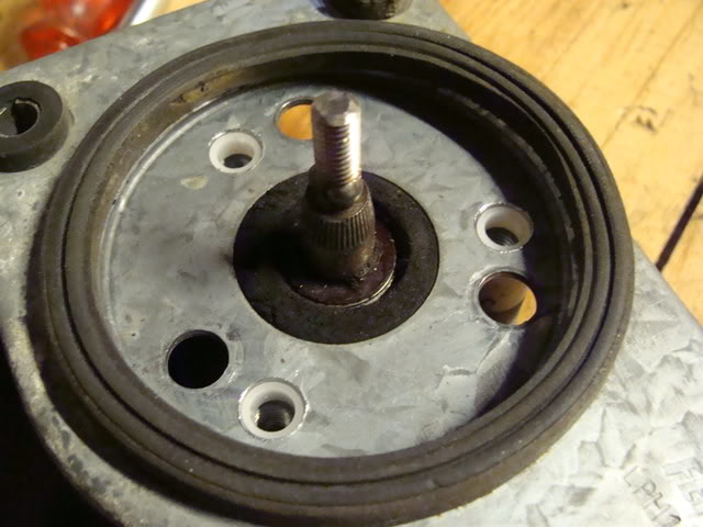

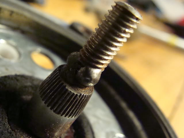

Liten update etter vindusviskerne mine streika:

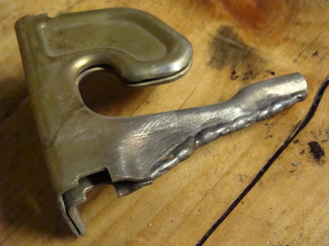

Fant fort feilen, gjenge delen på motor-akslingen var knekt rett av..
Sveist på en skru og kappet av hodet:

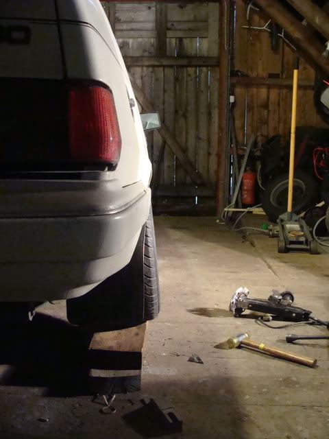

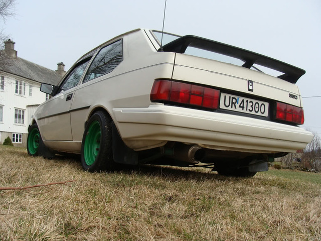

:p Senkeblokker bak og fiksa litt på skåler og fjører foran.
Plana er å forlenge dempertårnene foran også, så jeg får mer vandring ;)

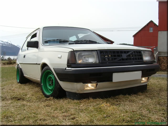

Liker iden din om å bygge opp dempertårna, gjorde dette på driftebilen, fungerte gull! Men du kan også forlenge hylsa demperen sitter i, kappe ved navet og sveise på lengre rør nedover. Dette er greiere sånn i forhold til at man da ikke kan se at det er gjort med mindre man kjenner sin 360..
Det er sant, om man forlenger der så får man ihvertfall forspenn. Er jo nesten bare det biltilsynet sjekker.
Men med tanke på vandringen så er det vell best å bygge opp dempertårnene. Vedder på at jeg kan bygge de opp så det ser såppas originalt ut at jeg kommer gjennom på biltilsynet med det. Virket ikke som de kjente til 360'n så godt akkurat.. :p
