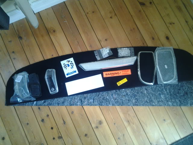

Kom litt leker i posten i dag!
http://forum.vccn.no/img-dump/2014/04/1959.jpg
Usikker på om jeg kommer til å bruke hvite eller orange blinklys, men nå har jeg begge deler så jeg kan prøve.
Tror det blir tøffest med hvite blinklys :)
Tror hvite passer best på såpass rød bil :-)

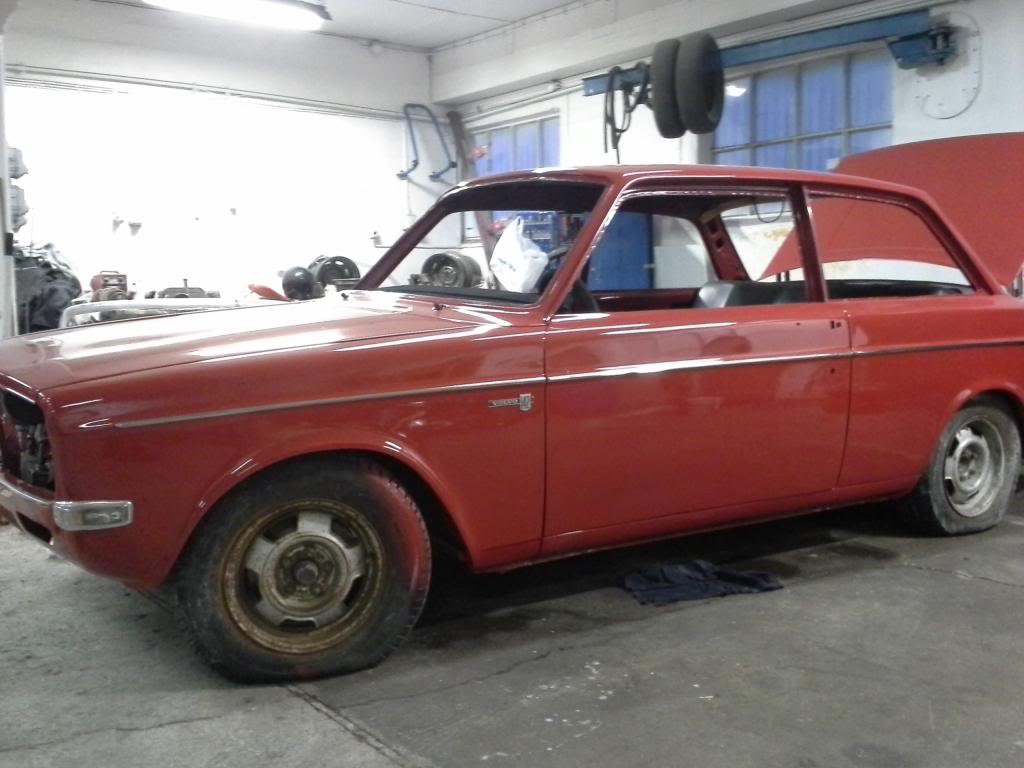

Da er vi i gang med montering! Litt smakebiter...
http://forum.vccn.no/img-dump/2014/05/397.jpg
http://forum.vccn.no/img-dump/2014/05/398.jpg

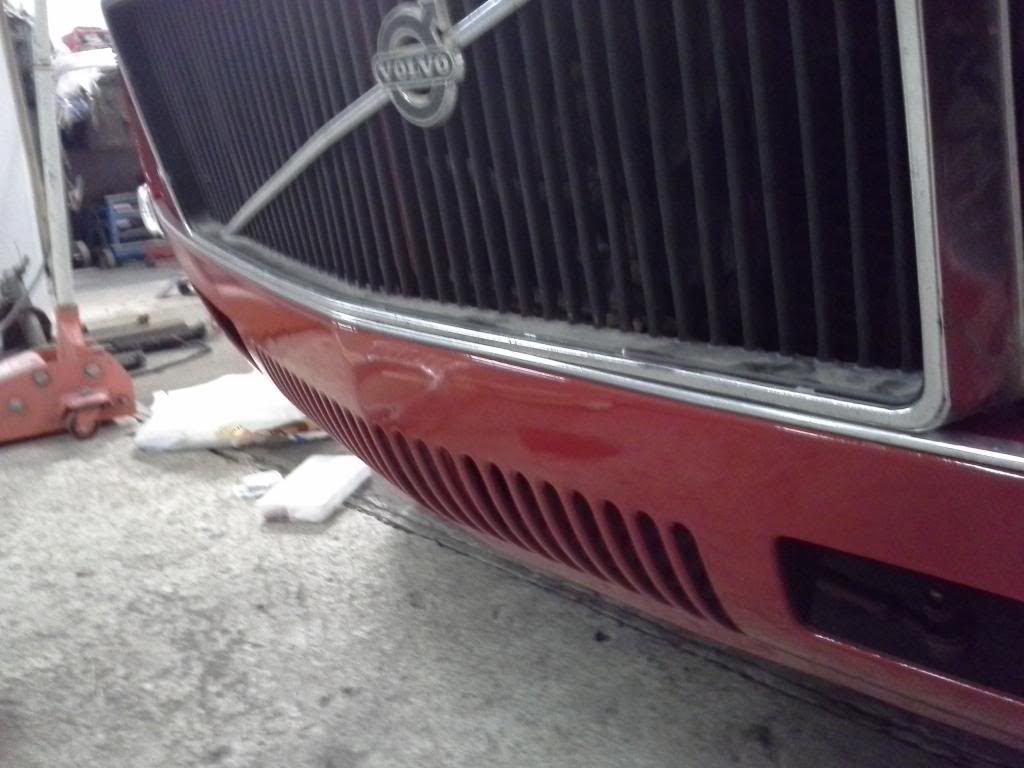

Skjønner ikke helt greia med denne fronten. Passer fint nede, men ser jo ut som om fasongen er helt feil oppe. Er det jeg som er idiot, eller er det noe muffens her?
http://forum.vccn.no/img-dump/2014/05/399.jpg
http://forum.vccn.no/img-dump/2014/05/400.jpg

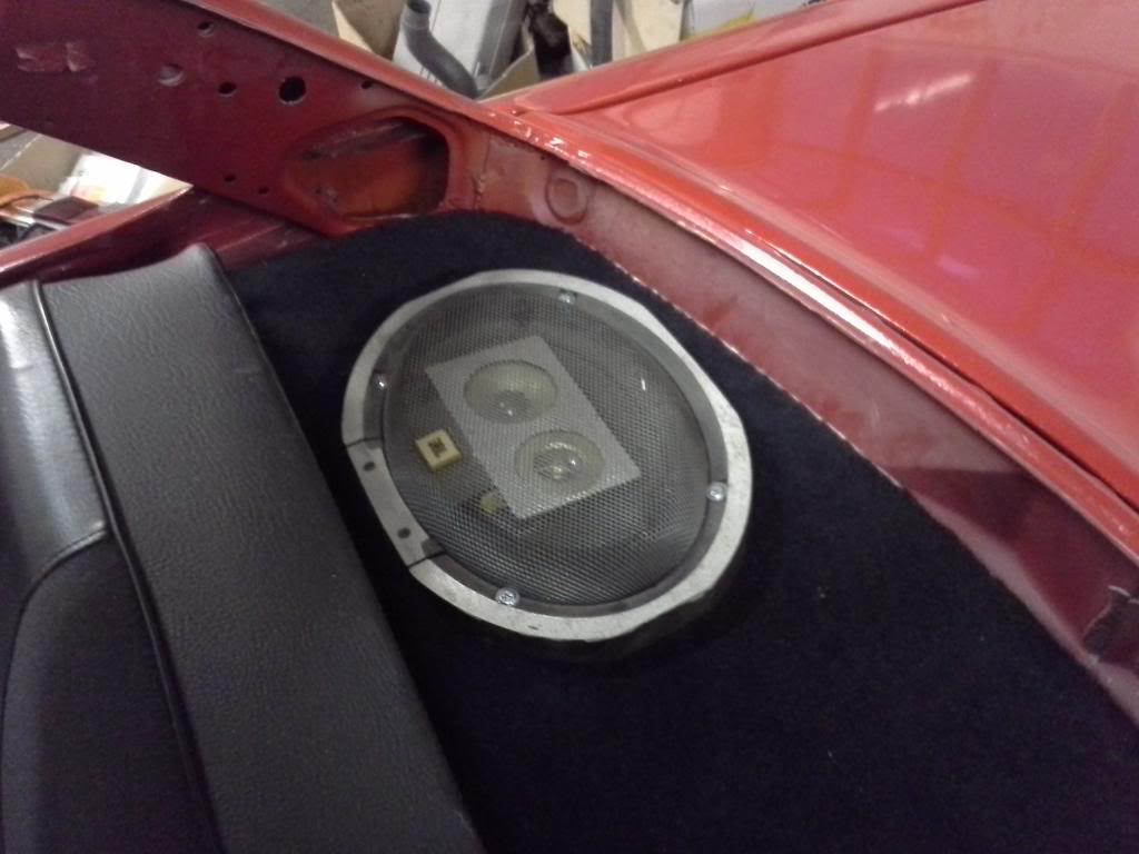

Fått på plass ny hattehylle med JBL 6x9". Nesten tidsriktige, close enough.
http://forum.vccn.no/img-dump/2014/05/401.jpg
Blir bra dette!:D
Nå begynner det å ligne en bil igjen. Moro å endelig monter den tenker jeg:) Angående grillen så er den sånn på dem fleste jeg har hatt og sett:)
Måtte ut i garasjen og ta en titt. Ser sånn ut på min og, og den fronten har ikke vært av siden 1971. Skal nok være sånn:)
Det var godt å høre. Da er det trolig ingenting alvorlig i veien med verken grillen eller meg. :) (Sikkert delte meninger om det.)

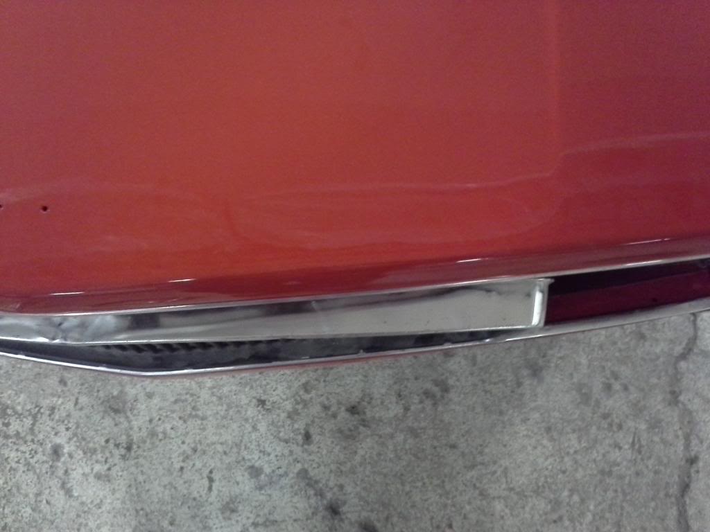

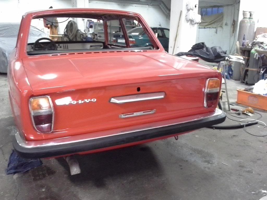

Fikk på plass baklys i dag, men mesteparten av kvelden gikk med til å slipe og polere bakfangeren. Den var ganske irret og stygg, og jeg ville egentlig ikke bruke den. Men det var den eneste jeg hadde, så den får duge inntil videre.
Måtte prøvemontere og ta et lite motivasjonsbilde. Skal av igjen for å montere på hengerfeste, må jo ha skikkelig trekkbil når jeg skal på Obs Bygg og handle pinner i sommer!
http://forum.vccn.no/img-dump/2014/05/438.jpg
Fangeren ser fin ut på bildet, har du nærbilde eller før/etter-bilde? Interessant for mange å holde de gamle fangerene ved like tipper jeg :)

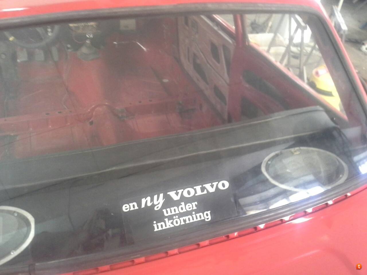

Bakrute på plass. :-D
http://forum.vccn.no/img-dump/2014/05/1412.jpg
