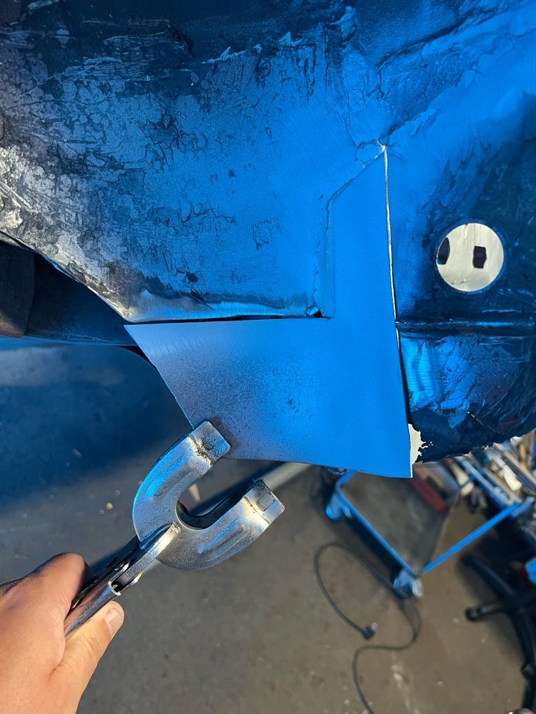

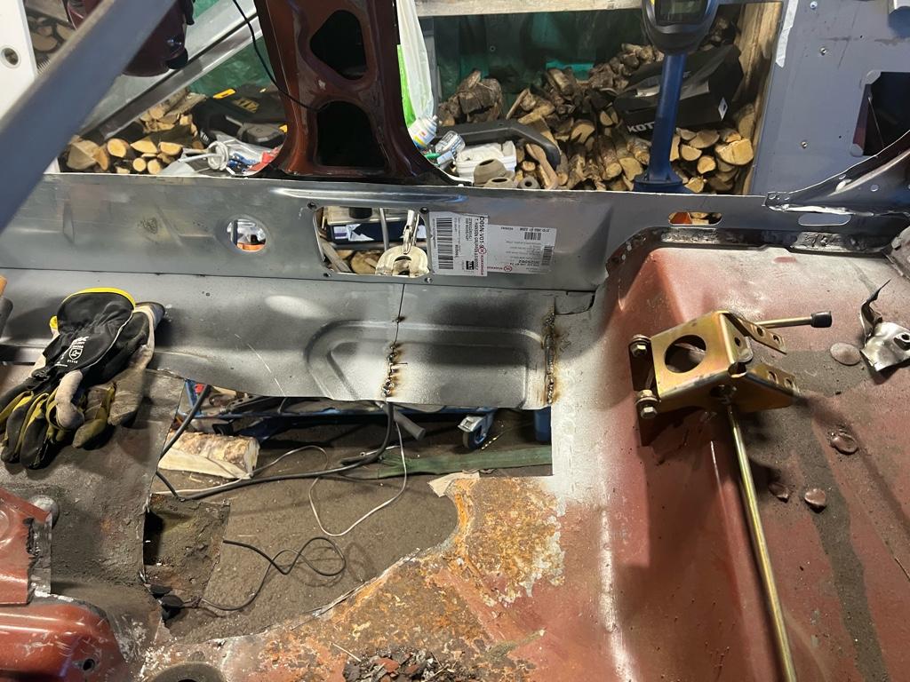

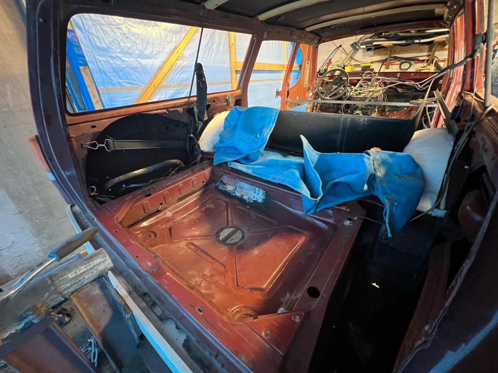

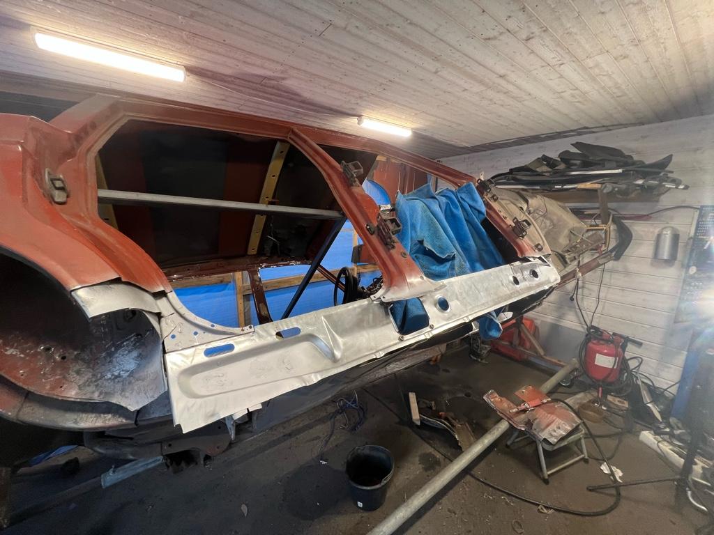

Fått sveist klar biten i bagasjerommet, gjenstår overgang mellom gulv og dørstokken til bakluke. Riktignok litt ginpuss som må gjøres rundt sveisene, men det tar jeg når kanaler og gulv er klart.

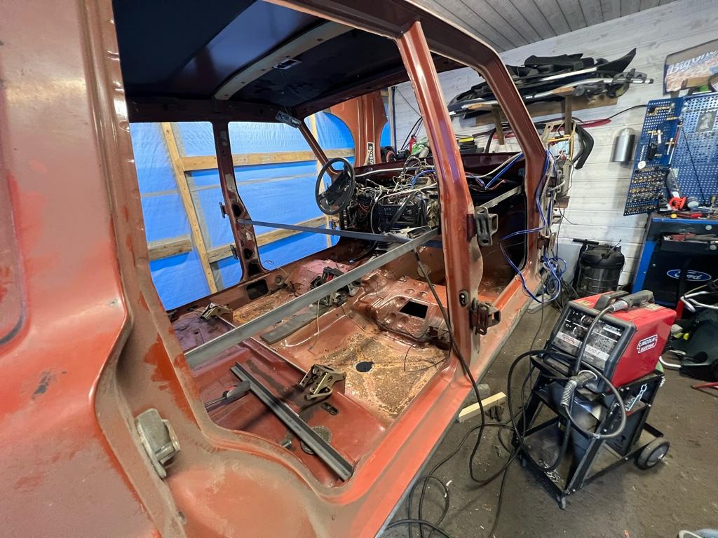

Så har jeg fått sveist inn avstivere mellom b-stolpene samt døråpninger på høyre side. Gjør tilsvarende når jeg tar venstre side
http://forum.vccn.no/img-dump/2023/03/12.jpg

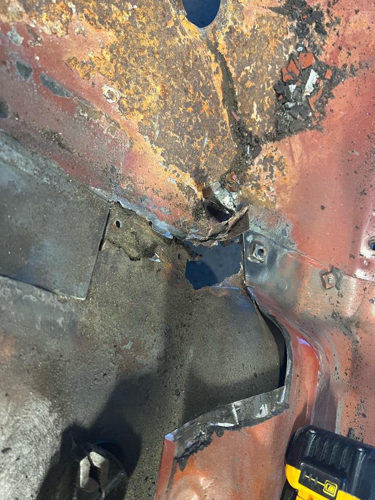

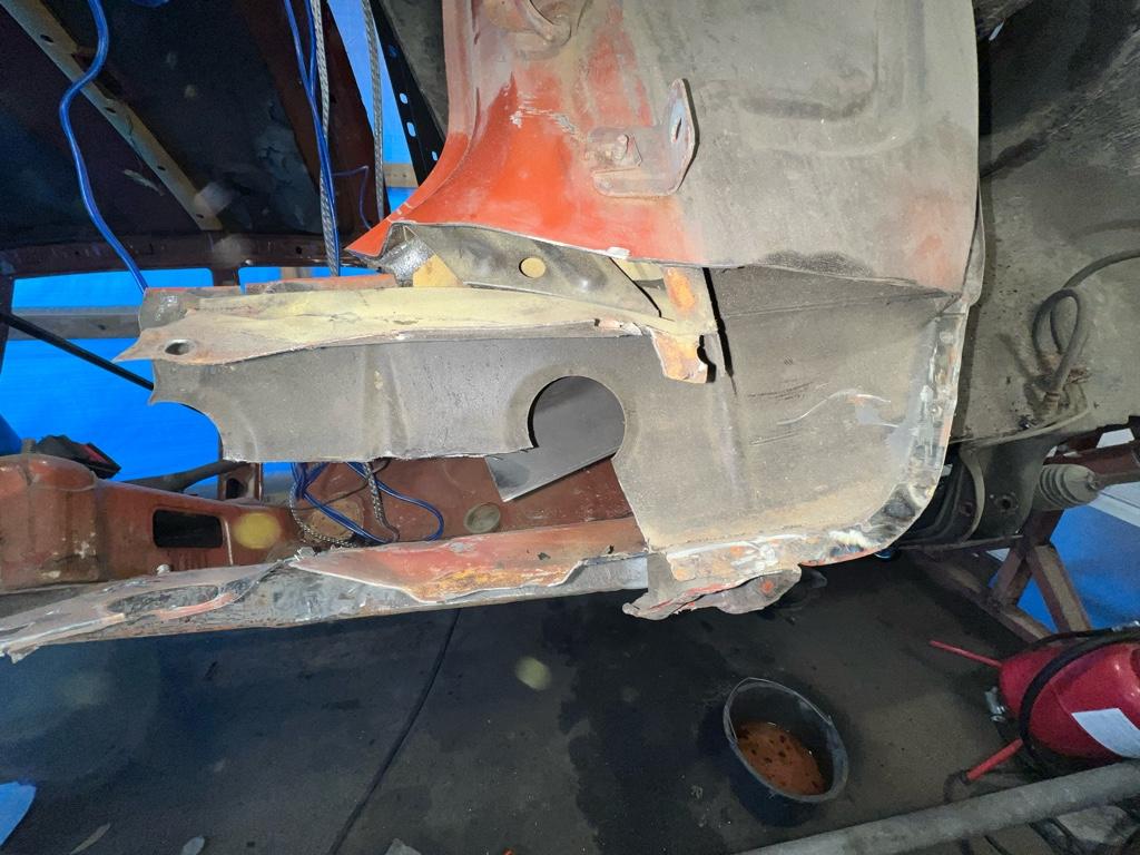

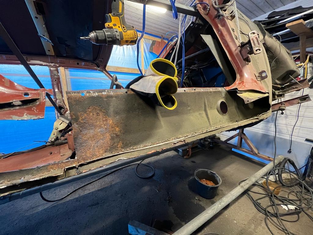

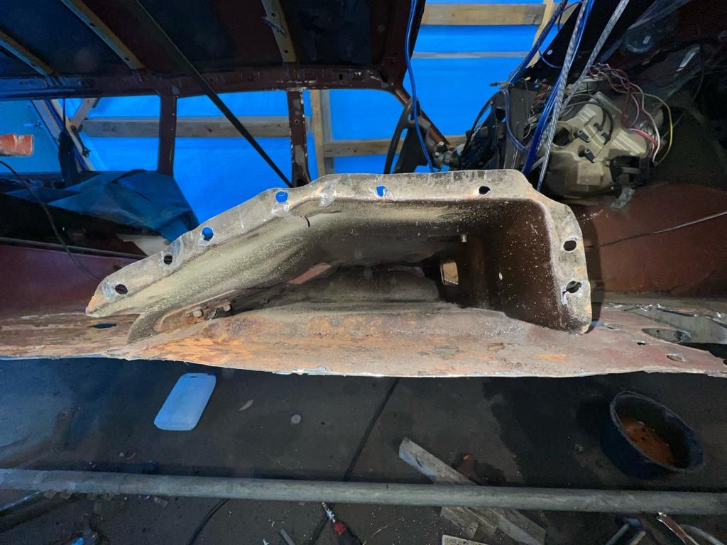

Og så satte jeg tennene i ytterkanalen og litt av innerkanalen før jeg måtte gi meg for dagen.
http://forum.vccn.no/img-dump/2023/03/13.jpg
http://forum.vccn.no/img-dump/2023/03/14.jpg
http://forum.vccn.no/img-dump/2023/03/15.jpg

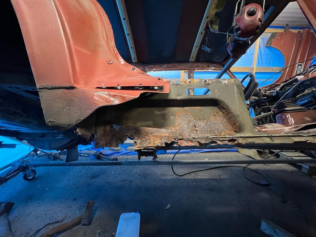

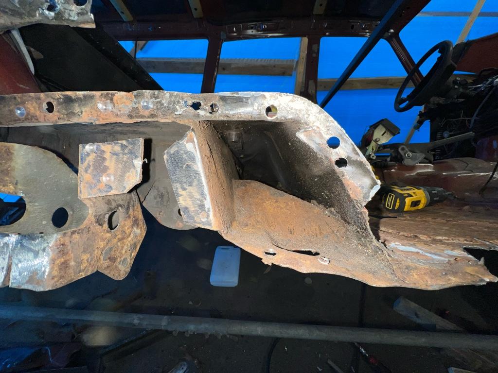

Som man ser så vare der noen dårlige partier i innerkanalen som det helt klart wr greit å få bort.
Nå blir det til å fjerne ytre gulv langt innerkanal, få bort resten av innerkanal samt tilpasse ny innerkanal samt ytre gulv. Deretter vil gulv og innerkanal epoxygrunnes før ytterkanal klargjøres, grunnes innvendig og deretter punktes på.

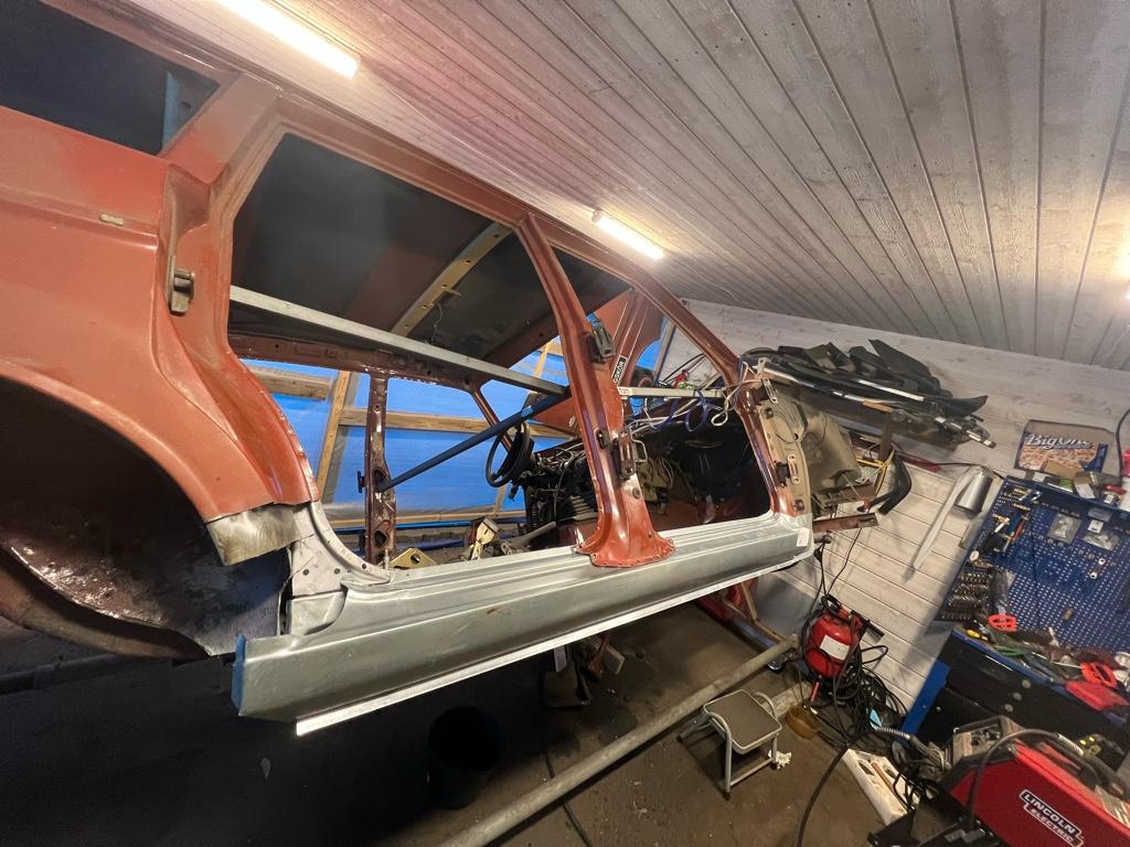

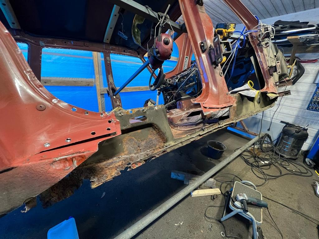

Ny dag og nye muligheter. Gårsdagen gikk med til oppfølging av barn (merkelig mye arbeid med de[emoji2960][emoji2960]), men i dag har jeg fått gjort en del.

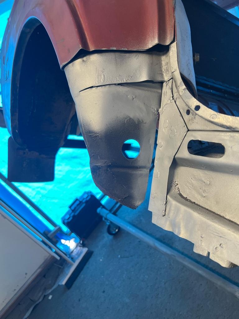

Fikk åpnet litt av hjulbuen bak for å få ut ytterkanal og innerkanal, åpnet også nedre del av a-stolpe for å gjøre klargjøre overgang der innerkanalen skal skjøtes.
I tillegg ble litt av buen bak demontert for å lettere få tilpasset og sveist på plass innerkanalen. Skal lage ny nedre del av innerbue når jeg monterer sammen.
Grovtilpasset ny innerkanal, men før jeg starter på montering så må jeg blåse og grunne noen overganger som jeg ikke kommer til etterpå. Blåsingen skjer trolig i morgen, men grunning må taes når det er mildvær, alternativt med varmelampe og bilen vendt mot den (under oppsyn, vil ikke risikere noe - har 5(!) skumapparat ved bilen..)

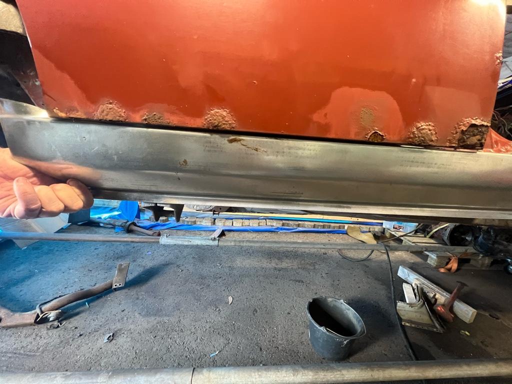

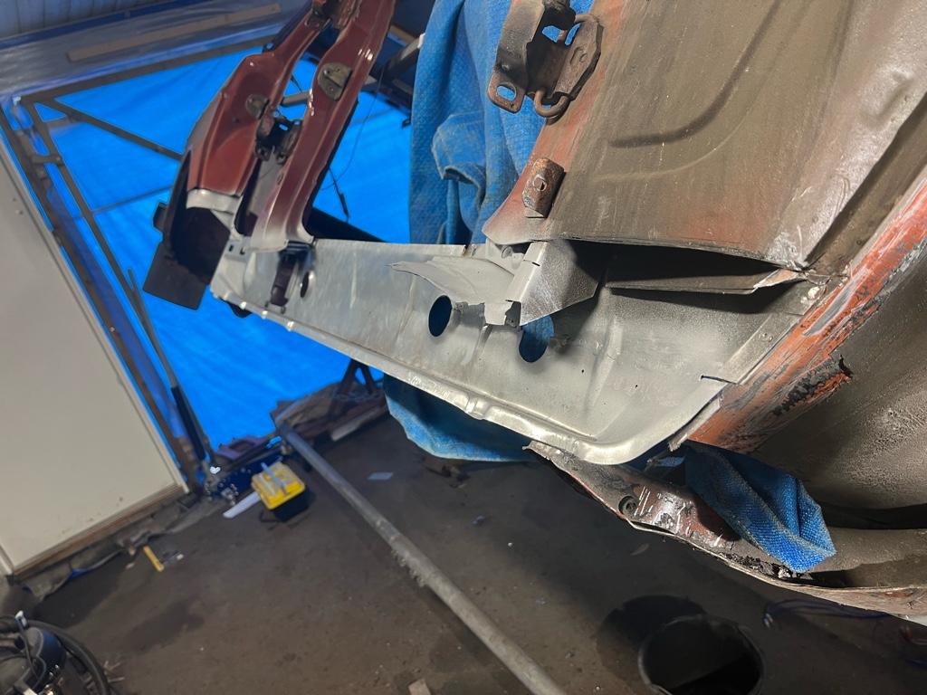

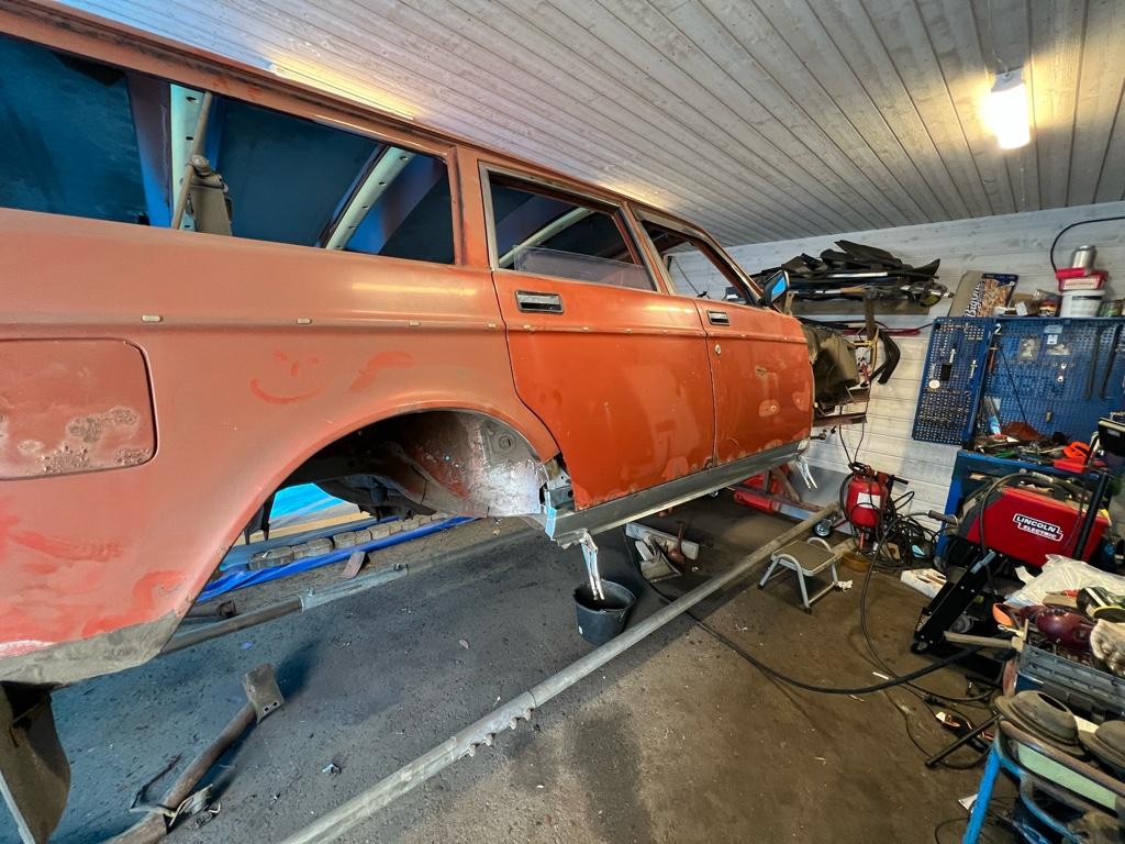

Skjedde lite forrige uke, men har fått tilpasset klar innerkanal, fjernet siste rest av ytterkanal fra b-stolpe og tilpasset ytterkanal. Starter med innsveising av innerkanal senere i uken , har litt som jeg vil behandle med Brunox før det.
Testmontert med dører, åpninger rundt dører og kanal ser greit ut. (Montert opp inner og ytterkanal med clecos, geniale klemmer).
For den observante så ser man at dørene må byttes, dårlig i bunn samtlige. Så om noen har brukande dører med litt rust som er byttet ut, så har jeg et ærend østpå flere ganger i år dersom ingen lokale har..

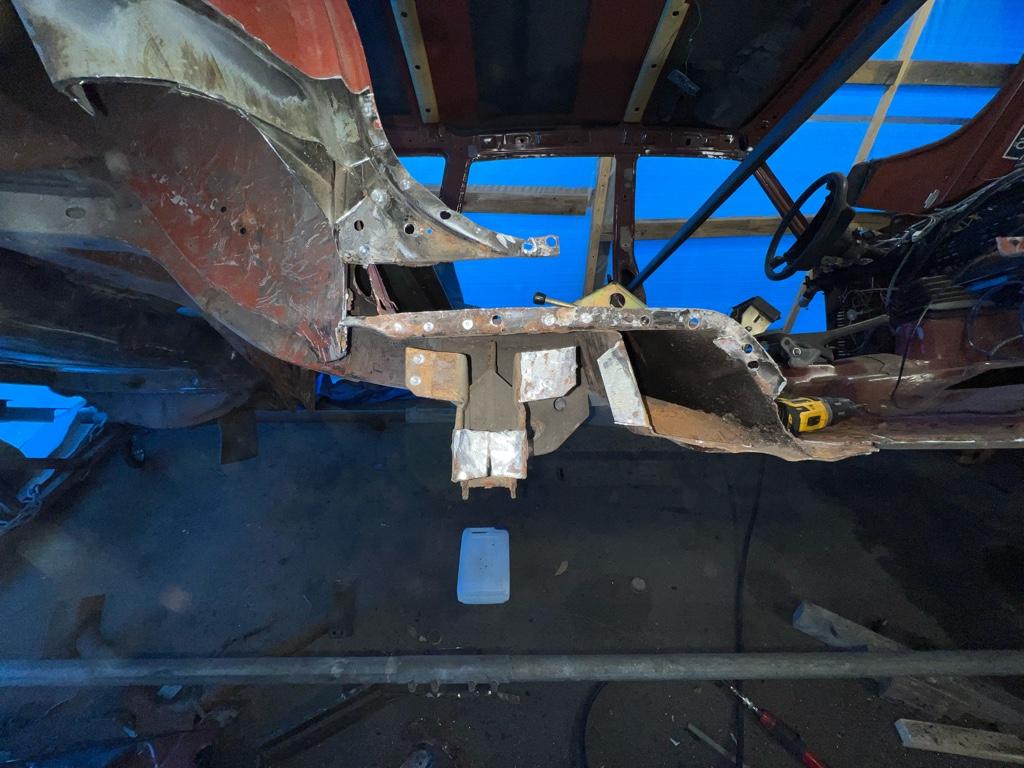

Fikk forøvrig behandlet med Brunox i går og klargjort for montering av innerkanal i dag. Så innerkanalen er faktisk allerede punktet inn, gjenstår å punktsveisemot setegulv og ned til gulvet. Litt gjenstår i fremkant, men i hovedsak så er den inne.

Den observante ser at jeg ikke har sveist ferdig helt i front, men det er fordi ny gulvseksjon skal smyges inn før den fullføres.

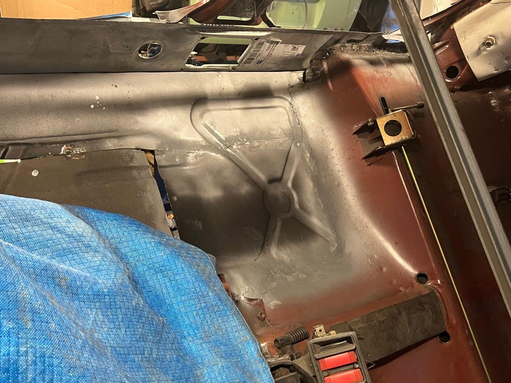

Ellers demonterte jeg deler av stolkassetten (om man kan kalle det for det..) og her kunne man se hvor dårlig jobb som har blitt utført for en 20 års tid siden. Dette skal ordnes skikkelig i, da jeg har tenkt å ha denne bilen en god stund.
http://forum.vccn.no/img-dump/2023/03/56.jpg
http://forum.vccn.no/img-dump/2023/03/57.jpg
Gulvet bak fra kanal til tunnel blir byttet, det nye fgulvet dekker faktisk det som har vært "forsøkt" sveist tidligere.

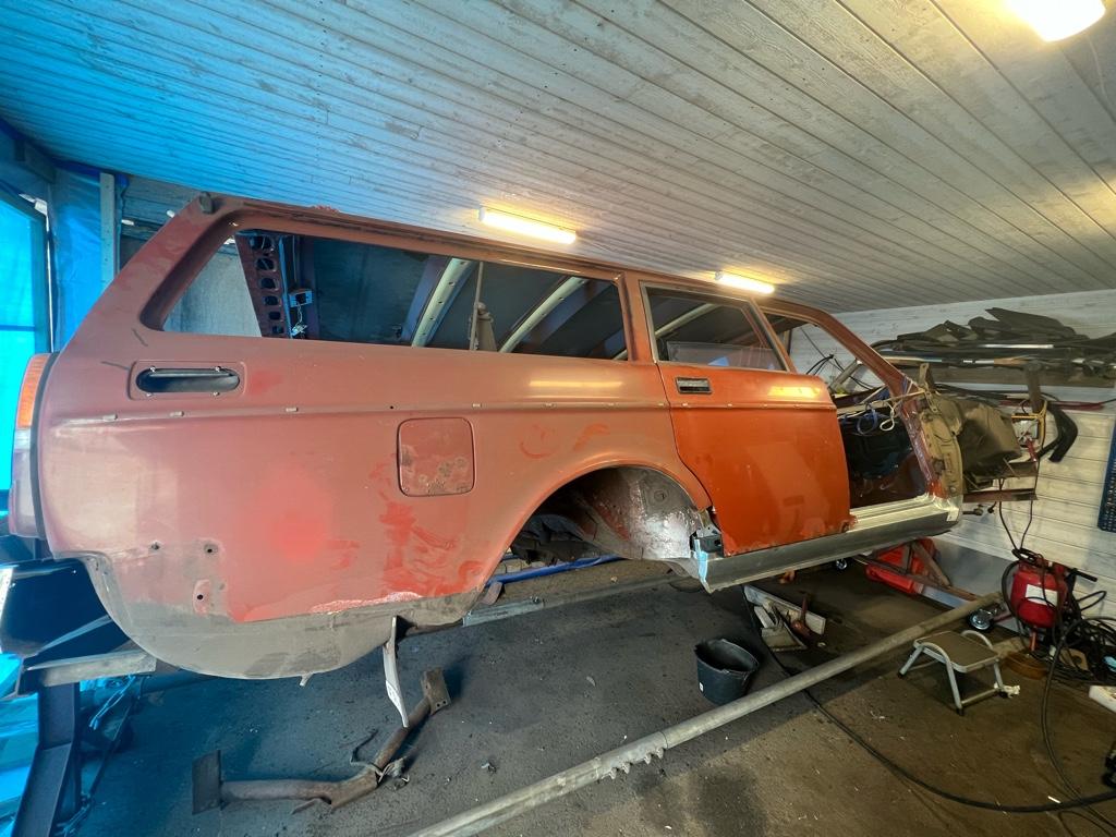

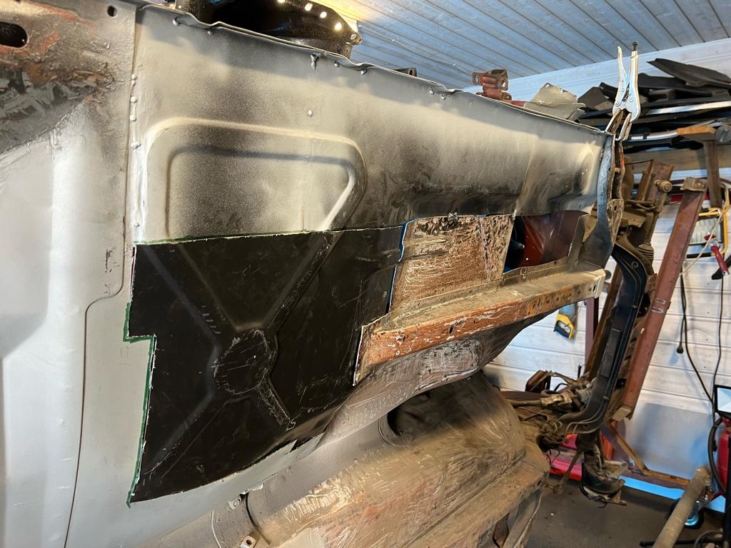

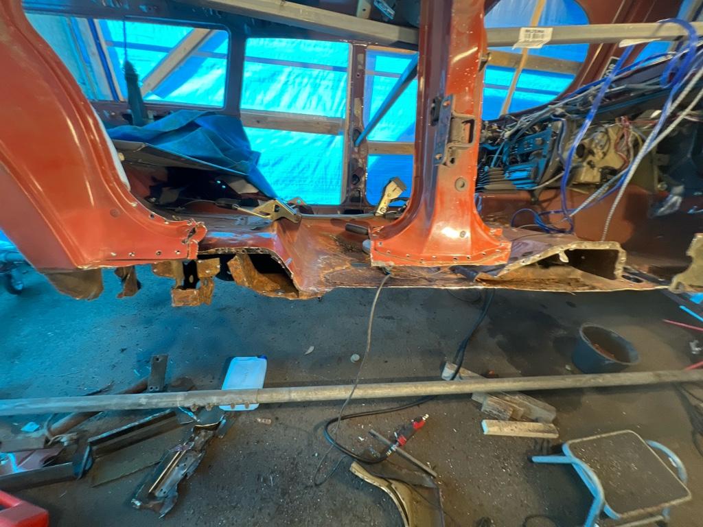

Det går sakte men sikkert fremover. Yttergulvet er punktet på, delte den for å lettere få lurt det på plass. Skal tilpasse gulvet bak og få det punktet inn før helsveising utføres. Nærmer seg klart på høyre side da, heldigvis er temperaturen her vest begynt å komme seg slik at jeg kan påføre 2k epoxy før jeg starter på venstre side[emoji1303]
http://forum.vccn.no/img-dump/2023/03/58.jpg
http://forum.vccn.no/img-dump/2023/03/59.jpg
http://forum.vccn.no/img-dump/2023/03/60.jpg
http://forum.vccn.no/img-dump/2023/03/61.jpg
http://forum.vccn.no/img-dump/2023/03/62.jpg

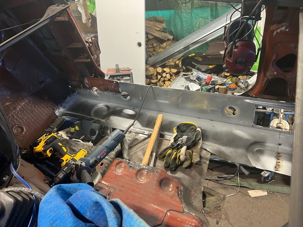

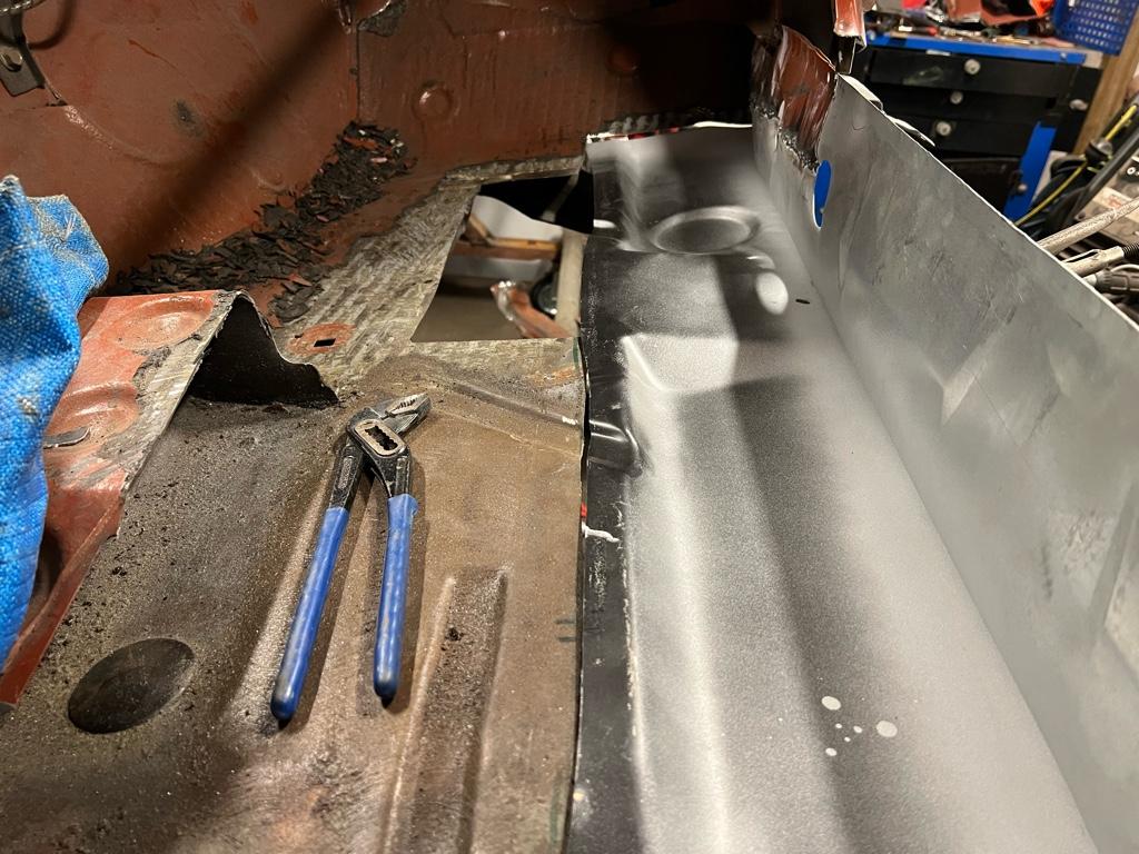

Litt fremgang er det jo, fått tilpasset og sveist inn gulvet bak. Må sveise inn en stripe mellomgulvplaten bak og under setet da de "utbedret" noe tidligere har kappet slik at jeg fikk en ca 2 cm åpning mellom nytt og eksisterende. Resten av uken går stort sett til legetimer for ungene, så tidligst fredag skjer det noe mer.
http://forum.vccn.no/img-dump/2023/03/69.jpg
http://forum.vccn.no/img-dump/2023/03/70.jpg
http://forum.vccn.no/img-dump/2023/03/71.jpg

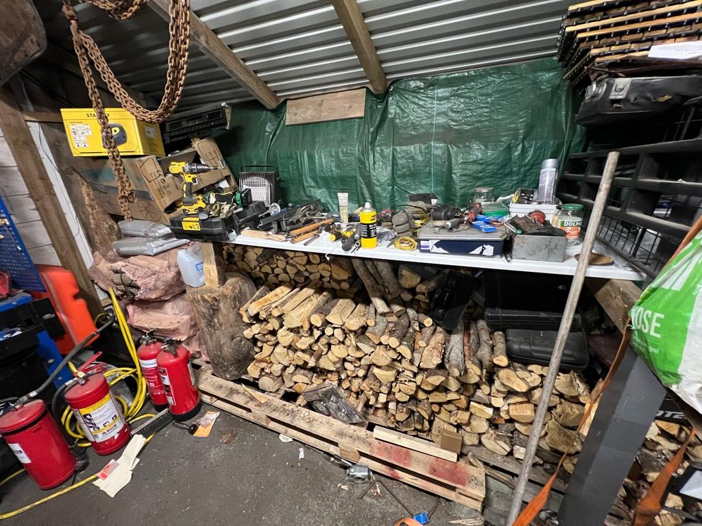

Ikke gjort all verdens siste dagene, har vært det vanlige livet med oppfølging hos leger og tannlege med kidsa. Men har fått bytta Mison-flaska i dag, så nå er det ingen unnskyldning (jobba på de neste dagene da..)
Har dog fått rydda litt i dag og montert opp en benkeplate over vedstabelen… (vedstabel ja.. sånn er det når man tilpasser carporten til alle formål[emoji1787][emoji1787])
Fikk kosta gulvet og kastet rasket som lå der. Så nå ser det litt bedre ut..

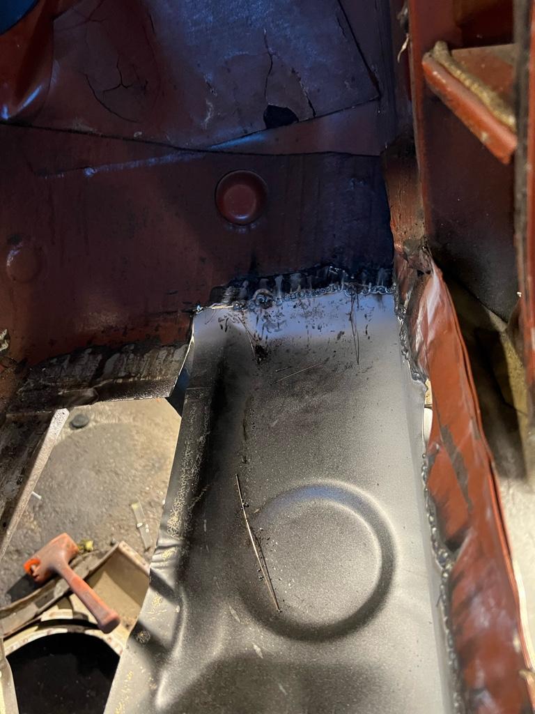

Fått jobba litt i dag, lagt inn platebit i fremre gulv. Ikke ferdig å sveise det, får kanskje forsette litt i morgen samt på fredag.

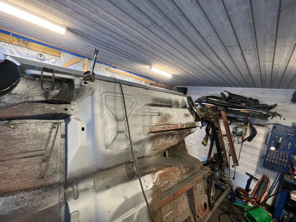

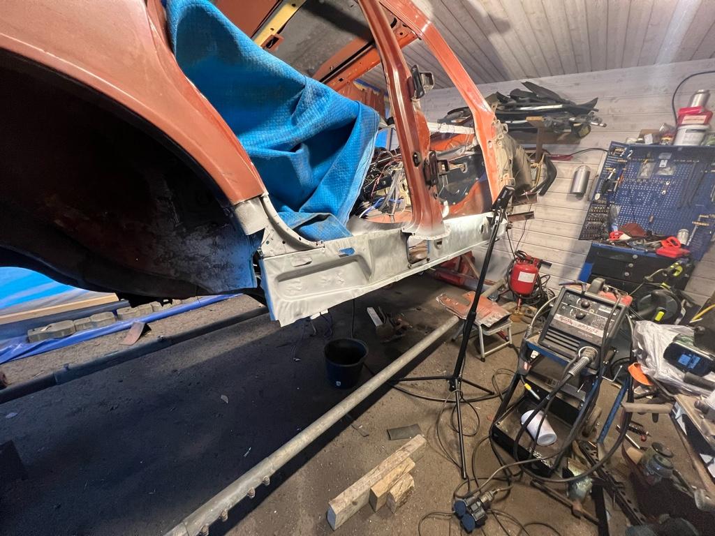

Da sier jeg meg mer eller mindre ferdig med gulv på høyre side. Nå blir det til å lage avstivere til å ha inne i kanalene da disse ikke følger med de nye. Så når de er klar og montert i ytterkanal så blir alt malt med epoxy før ytterkanalen monteres. Om alt klaffer så er jeg ferdig med dette neste helg (med mva; blir en tur til riksen mandag/tirsdag, legetime onsdag og samarbeidsmøte torsdag, så det skal holde hardt[emoji1787])
Dagens bilde, ferdig lukket gulv!
http://forum.vccn.no/img-dump/2023/04/9.jpg

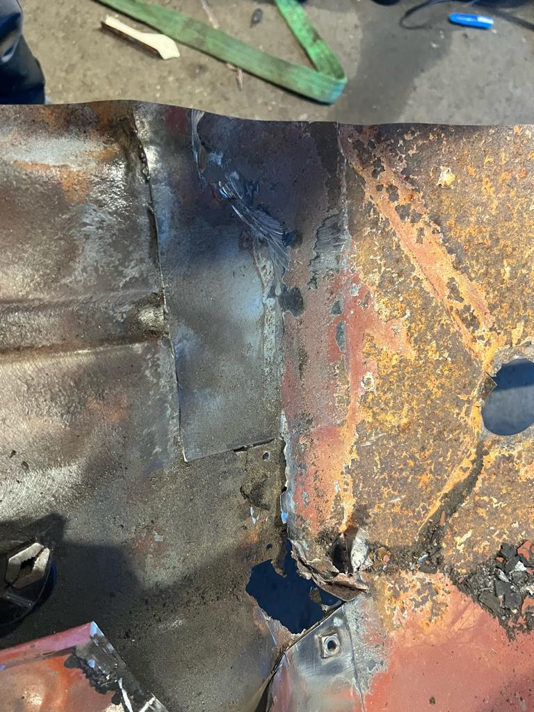

I dag har jeg fått gjort litt smått. Jeg har fått laget 4 avstivere til kanal ,disse må jeg gjøre noen tilpassinger på før jeg er fornøyd. Når det er klart så kan de monteres i kanalene før jeg lukker igjen.
Ellers har jeg montert på vinkelen i bakkant av innerkanal samt tilpasset noelunde overgangen mellom ytterkanal og hjulbue. Satser på noen timer i løpet av uken slik at jeg får lukket kanalen.

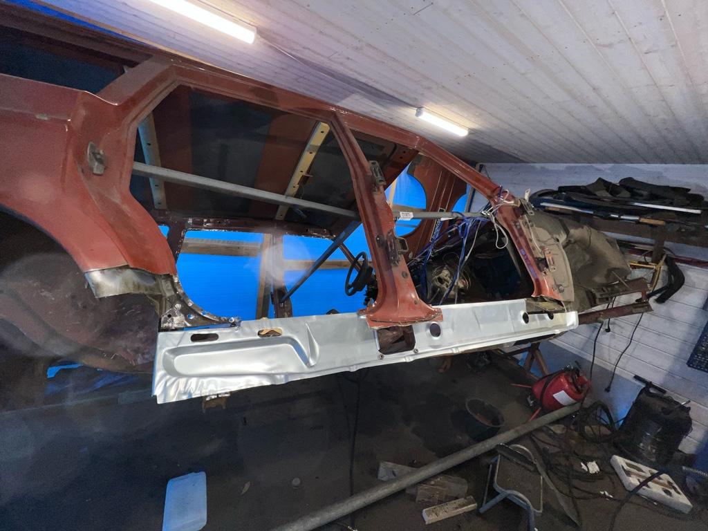

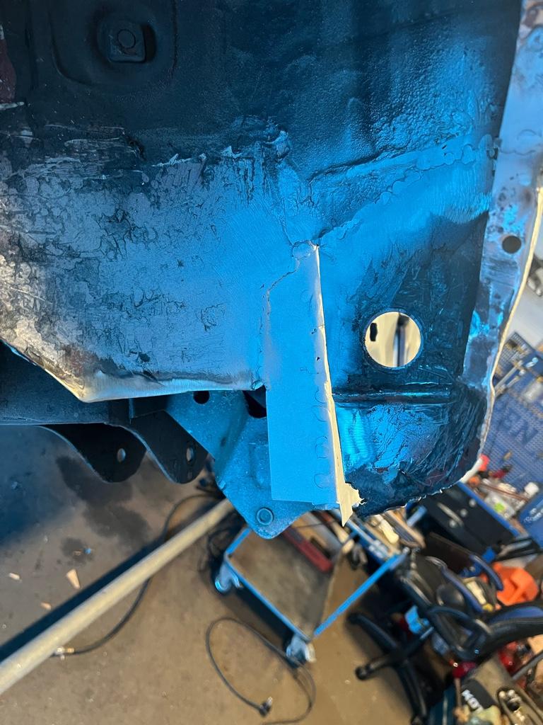

Dårlig med bilde, men har sveist inn avstivere i ytterkanalen nå, samt sveist inn nedre del av hjulbuen. Har litt tilpassinger der som må utføres før jeg kan lukke igjen. Satser på å få tatt noen økter før ferien :)
Bilder kommer[emoji1303]

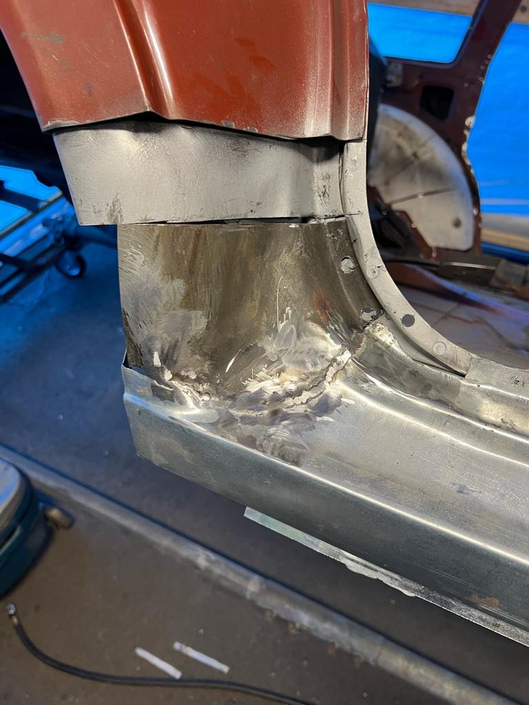

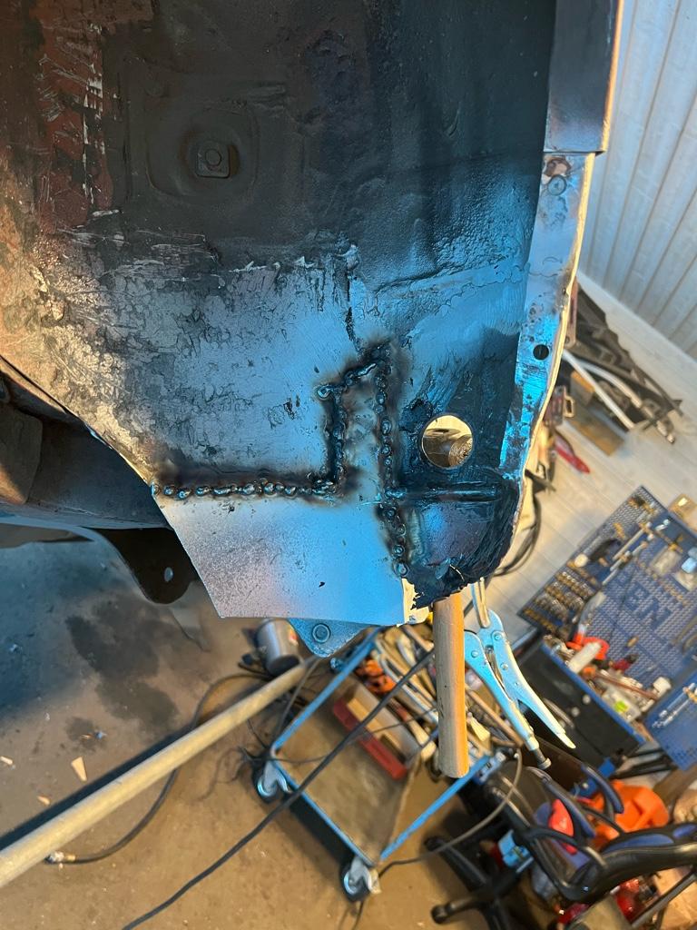

Sveist inn nedre del av ytre bue, så blir det montert inn en ny del mellom ytre og indre.
http://forum.vccn.no/img-dump/2023/06/27.jpg
http://forum.vccn.no/img-dump/2023/06/28.jpg
http://forum.vccn.no/img-dump/2023/06/29.jpg

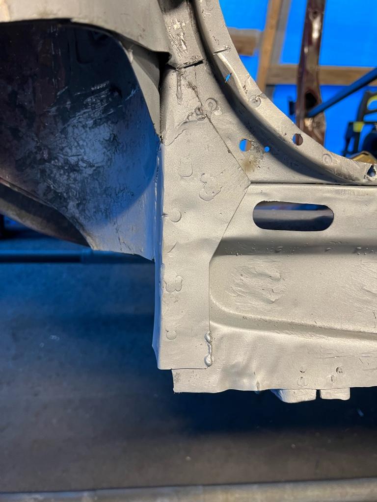

Skal bygge opp igjen overgang mellom hjulbue og kanal, er litt dårlig nederst her.
Og jammen fikk eg gjort litt til i dag innimellom alt annet :)
http://forum.vccn.no/img-dump/2023/06/30.jpg
