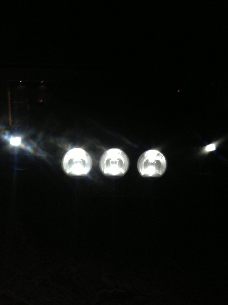

-Ekstralys front
-Det meste av lys har blitt koblet til LED

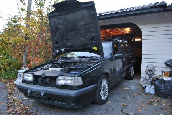

Bilder av bilen før og noe nytt.
http://forum.vccn.no/img-dump/2013/03/1722.jpg
http://forum.vccn.no/img-dump/2013/03/1723.jpg
http://www.bilforumet.no/attachments...0-dsc_0308.jpg
http://www.bilforumet.no/attachments...0-dsc_0310.jpg
http://www.bilforumet.no/attachments...0-dsc_0312.jpg

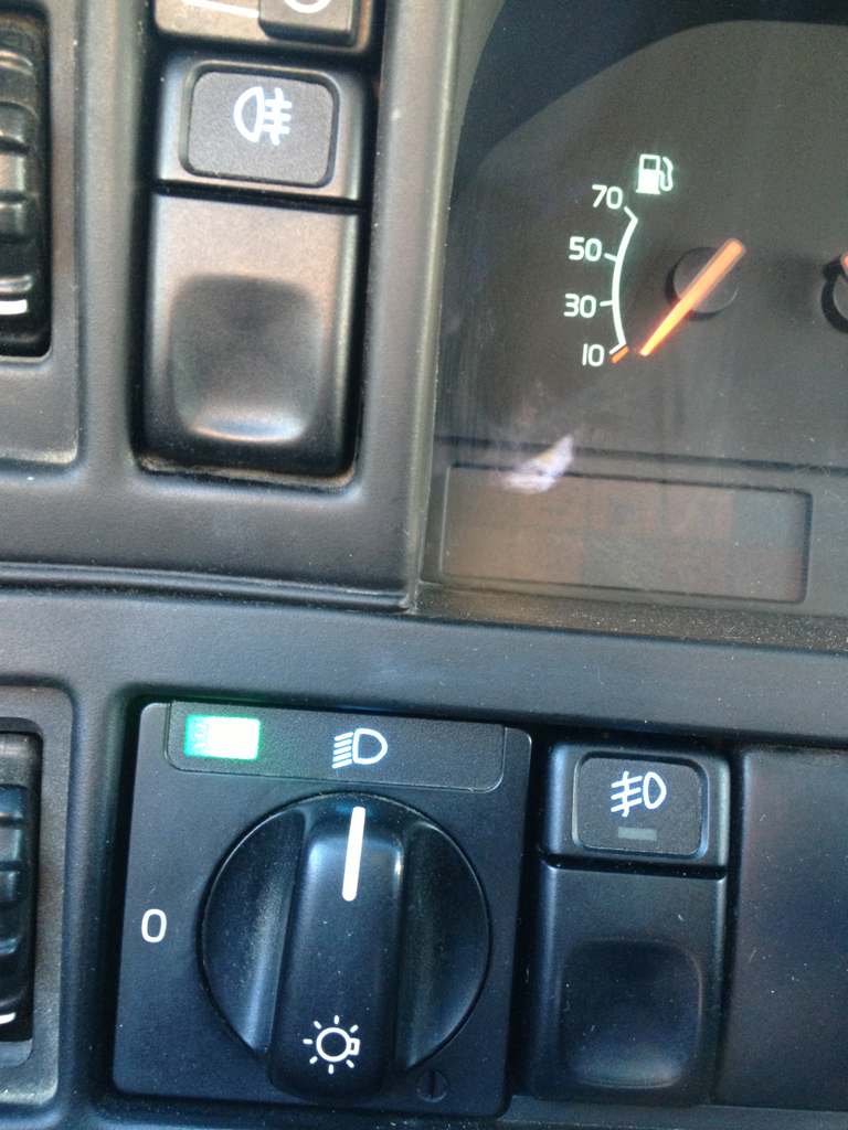

Led konvertering fortsetter, led i instrumentet stod for tur
Slik så det ut:
http://forum.vccn.no/img-dump/2013/04/10.jpg
Og slik ble det:
http://forum.vccn.no/img-dump/2013/04/11.jpg
