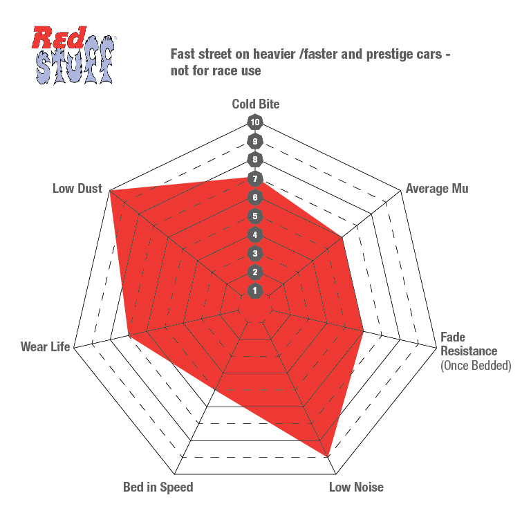

Klosser : ATE Keramisk, EBC RedStuff, med flere
