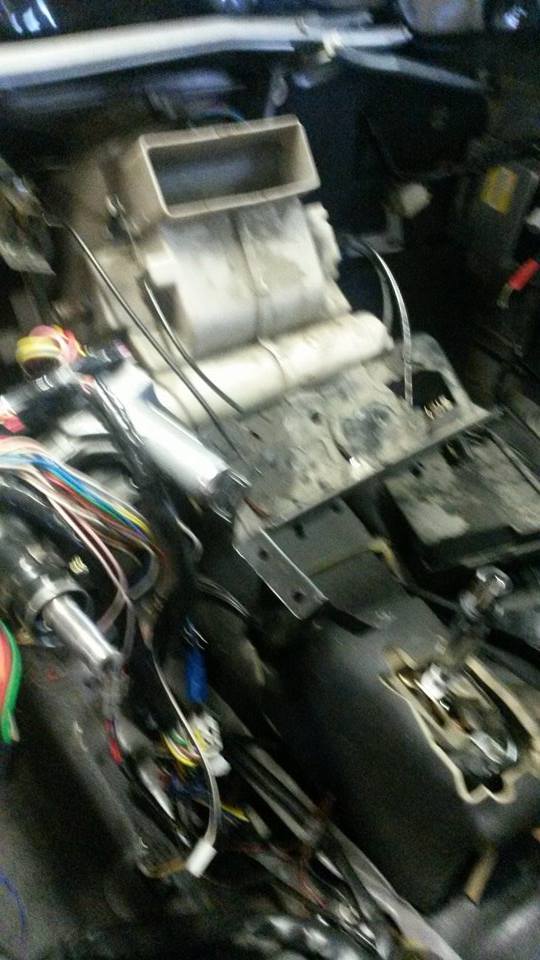

Er første bilen jeg bygger så ikke helt dreven. Bilen skal bygges om til soltak og kanskje flatnose, få elvindu, sentrallås, elspeil, servo etc

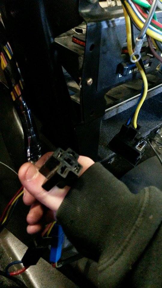

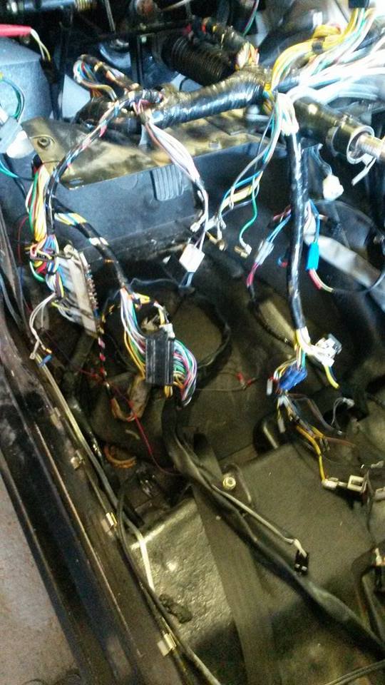

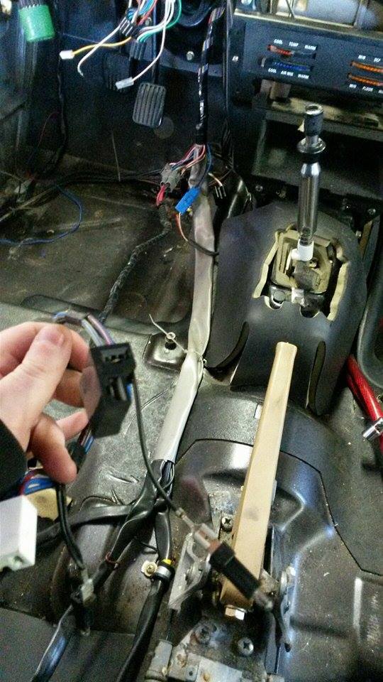

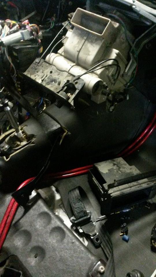

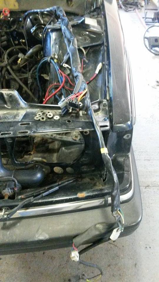

Ny lakk, har planer om vinrød eller lignende. Ellers så står bilen, har ribbet den innvendig og holder på å bytte ledningsnett. Skal flytte bilen til nytt verksted snart. Skal prøve å få lastet opp noen bilder etterhvert

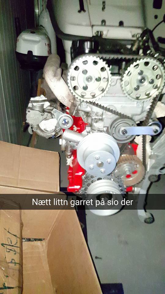

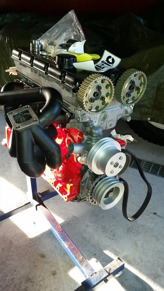

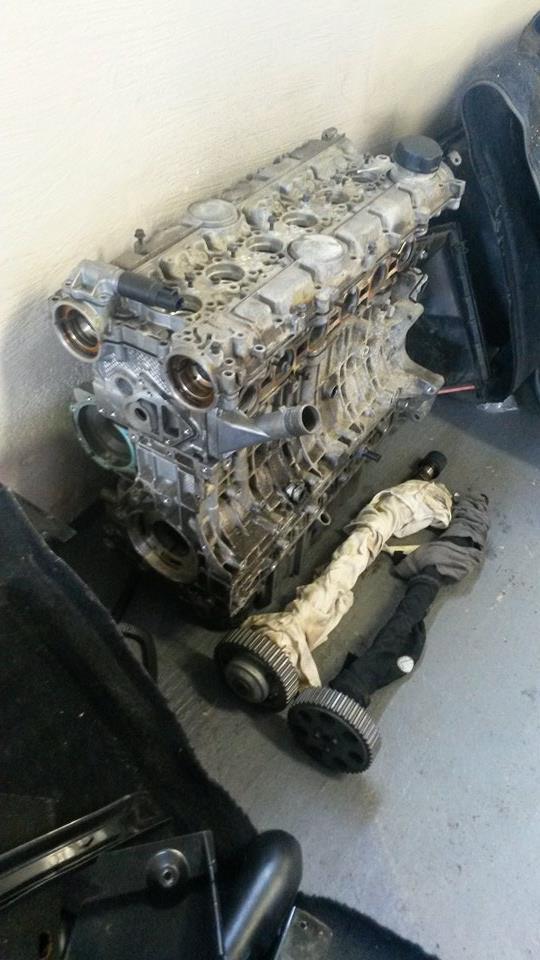

B230Fk blokk, borret til 96,5mm, honet, toppdekket og syrebadet x
Org veiv polert og balansert med trykkplate, svinghjul, reimskive og triggerhjul x
K1 h-profil råder m/Arp 2000 bolter x
Wiseco smidde 16v stempler x
Glyco ramlager, Acl race rådelager, nytt veivlager x

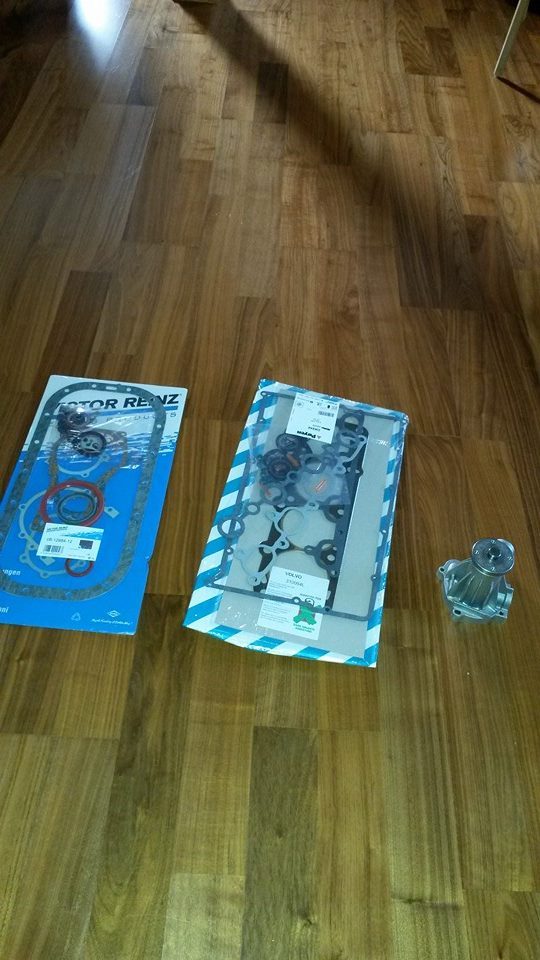

Cylmo pakningssett x

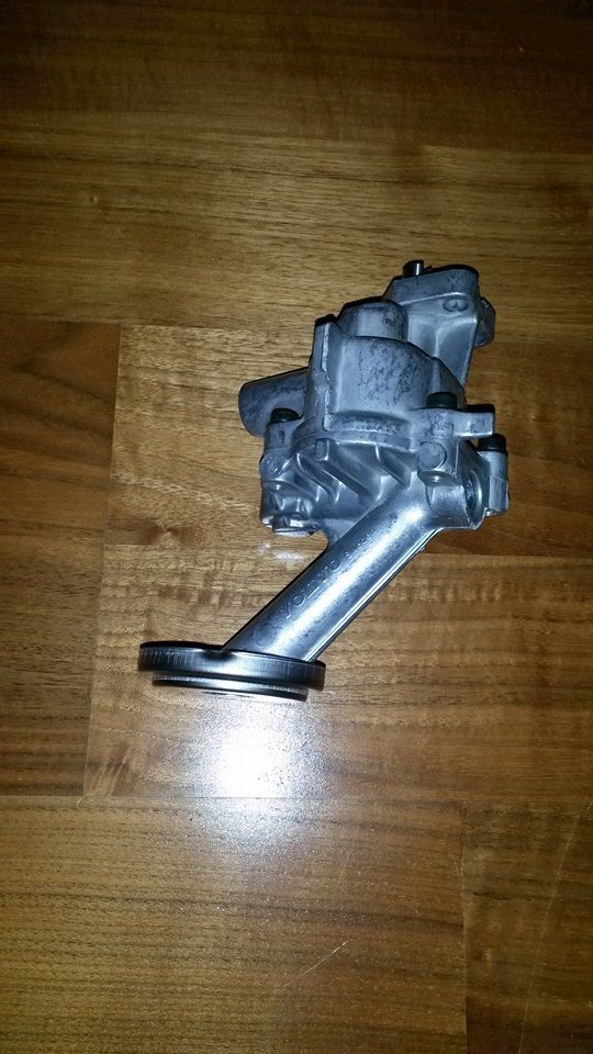

Volvo oljepumpe og vannpumpe x

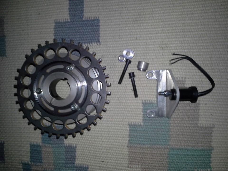

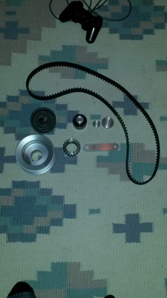

Ståldrev alureimskive m/triggerhjul, triggersensor og aluvannpumpdrev x

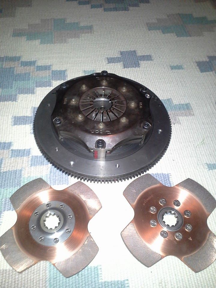

Billet svinghjul med Arp/12:9 bolter, 765 trykkplate og 6 puck lamell x

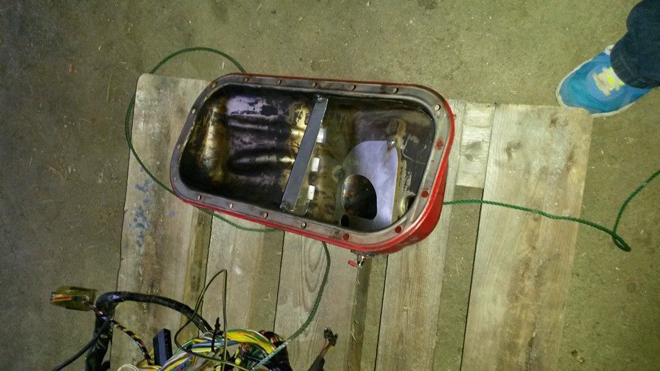

Org bunnpanne med skvalpeplater x
Cometic pakning og Arp bolter x

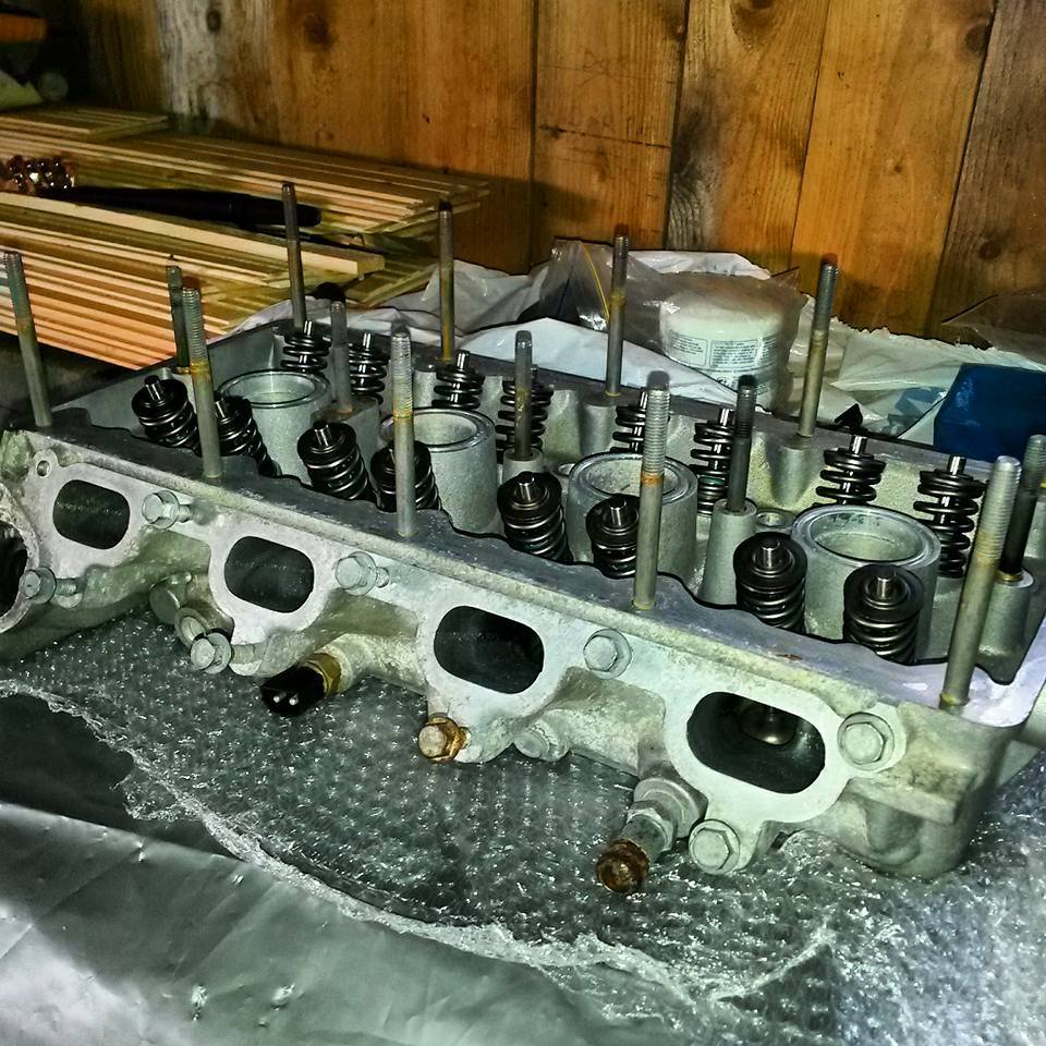

16v topp planet, overhalte ventiler og seter x
Glt kammer og justerbare kamdrev x
Nytt løpehjul, strammehjul, brakett og reim x
Hardere fjærer ellers orginal x

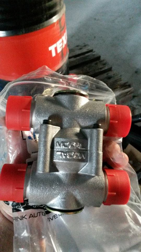

Mocal filterforflytter og adapter x
Setrab oljekjøler x

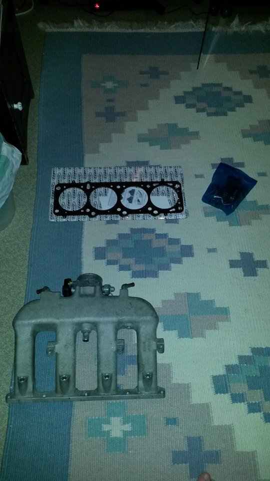

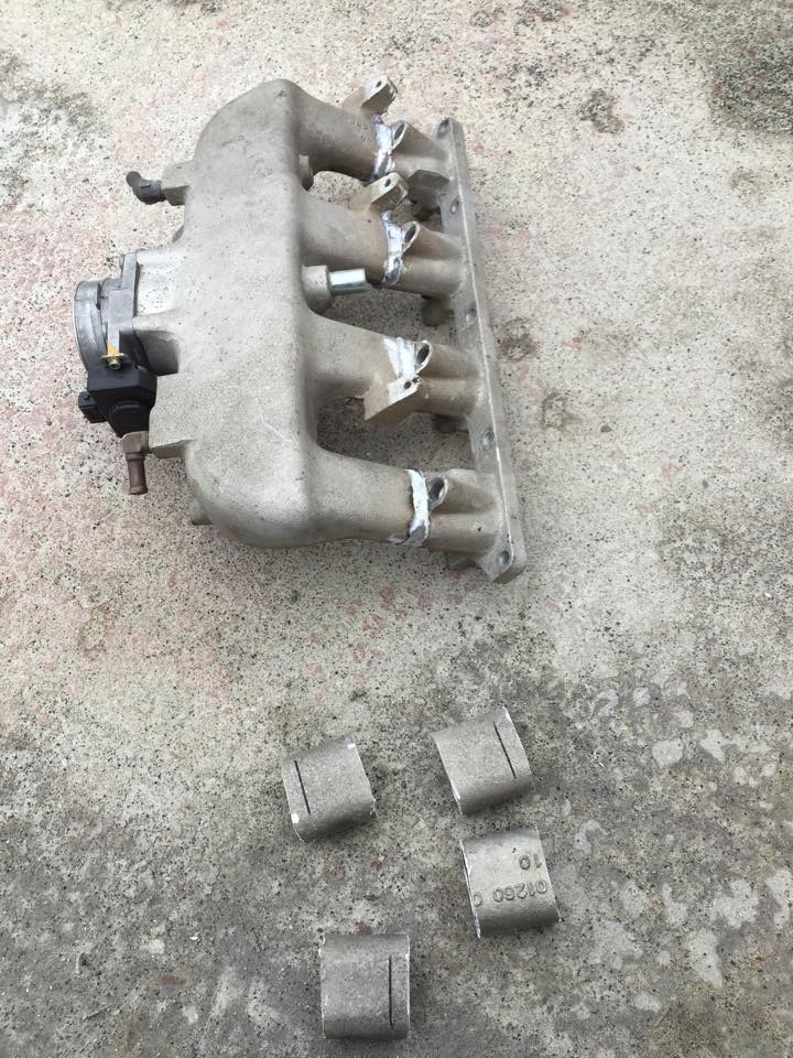

Kl Racing 16v innsug x
Bosch Motorsport 1300cc dyser x
Haltech Platinum sprint 500 Datasprut x
Innovate Psb-1 lambda x

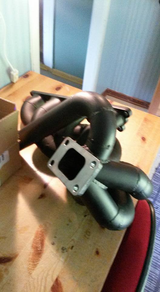

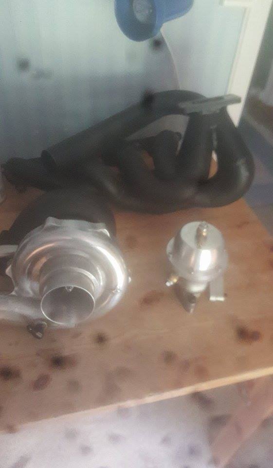

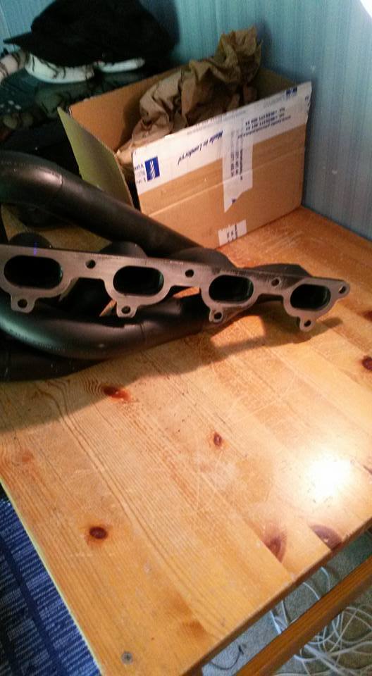

Grenrør fra Asle Skulbørstad kjøpt av MGP x

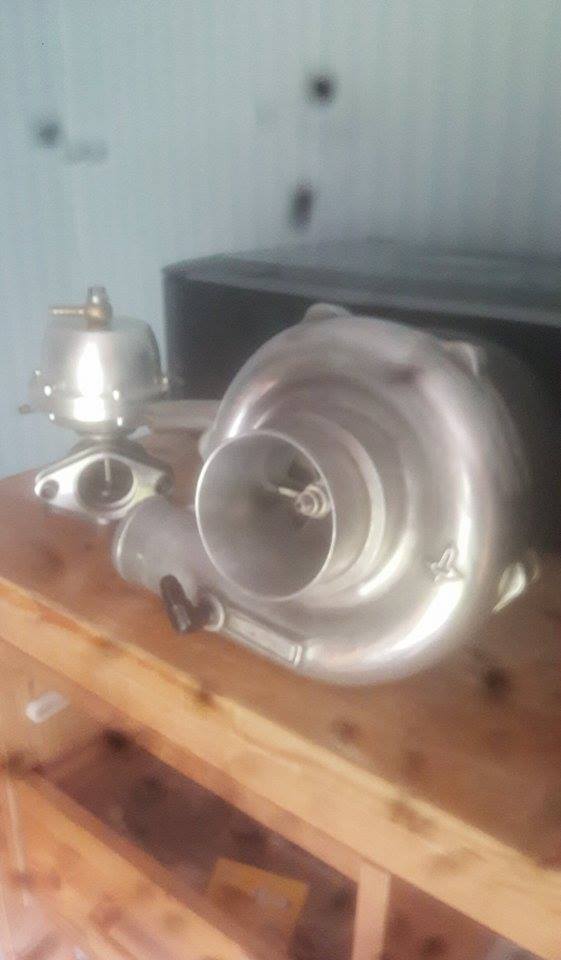

Turbosmart 45mm wastegate x
Nuke Performance Bov50c Dumpventil
Turbonetics T04E turbo trim 50, qtrim og 0,84 hus x
Aem bensinpumpe x

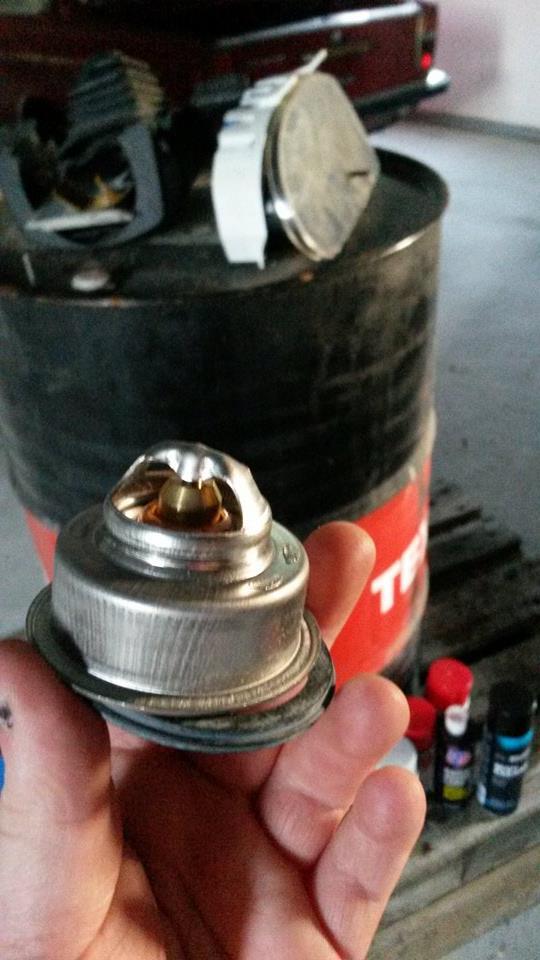

Mocal oljetermostat og 82graders vanntermostat x

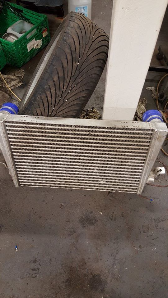

Kl Alu ic x

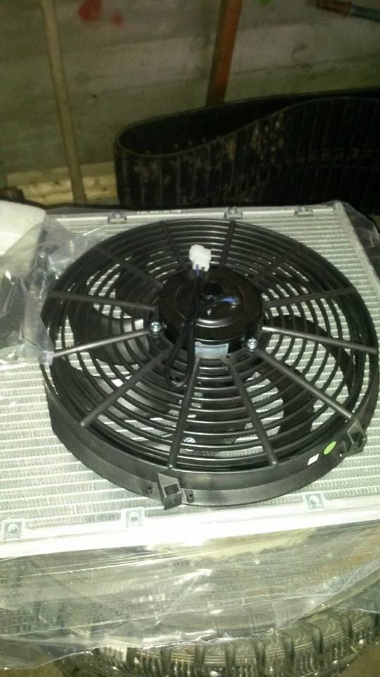

Do88 radiator x

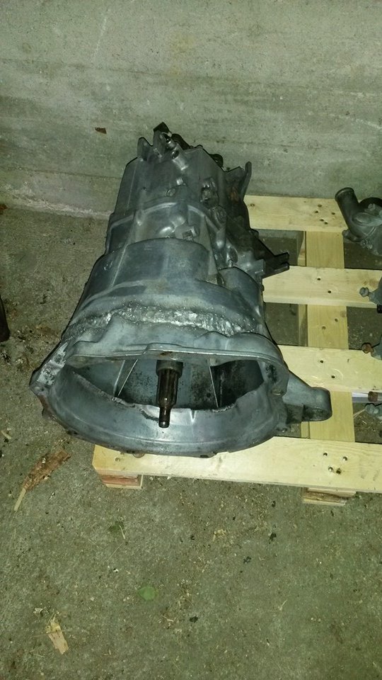

Bmw 320d 6trinns kasse
mellomaksel???

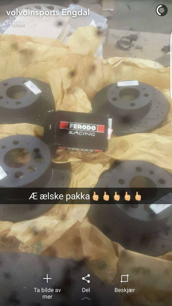

Bremser blir kombinerte slissede og ventilerte skiver, nye bremseklosser.
Har feiltema calippere så skal pusse de opp og prøve de med nye bremsrør hele veien

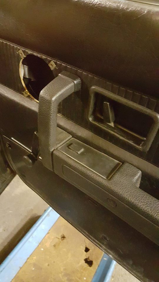

Bilen var beige inni så holder på å bygge om til svart interiør med delskinn dørtrekk
