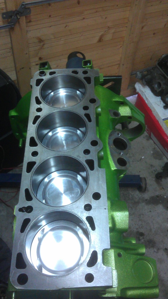

Hadde egentlig kun planer om å lage et motor-prosjekt, siden jeg ikke helt klarer å se for meg hvordan jeg skal ha råd til å putte den i bil med det første(studerer). Hovedsaklig skal motoren settes i en 360 som jeg har eid i et år nå. Skal få lagt opp bilder av den også etter hvert.
Blir første motoren jeg bygger, så kunne godt tenkt meg noen tips angående rensing av oljekanaler, og måling av lagere og lagerbaner om noen skulle ha noen stalltips å komme med :D

Blokk, linjeborra og O-ringa

Skal begynne med vasking og lakking av blokka straks, men står for tiden i en garasje som ikke er oppvarma.(redd for overflaterust) så må ta det en dag jeg har tid til å holde på en liten stund.
Planen er vel rundt 400-450hk. Har ikke fiksa passende turbo og dyser enda. Grenrør og innsug blir bygd etter at motoren og topp er satt sammen.
ALLE TIPS TAS I MOT MED TAKK
