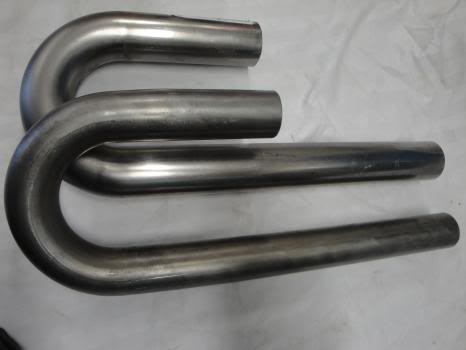

tenkte kanskje noen kunne lagt ut hvor en får kjøpt flenser, bend og rør til en fornuftig pris, når en skal bygge grenrør selv :)
Klracing.se har alt man trenger egentlig!
Sitat:
Opprinnelig postet av
TeamBørnOut
takk =) er jo litt stive priser da. spørs om det ikke blir å bøye selv osv..

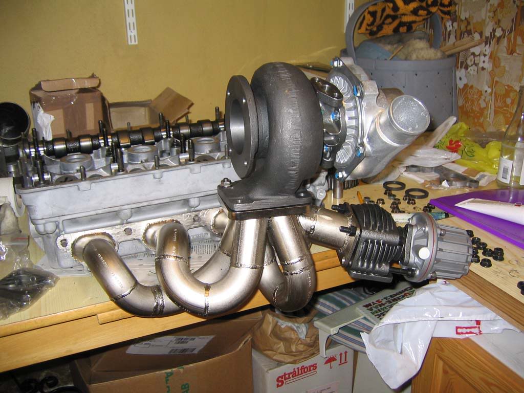

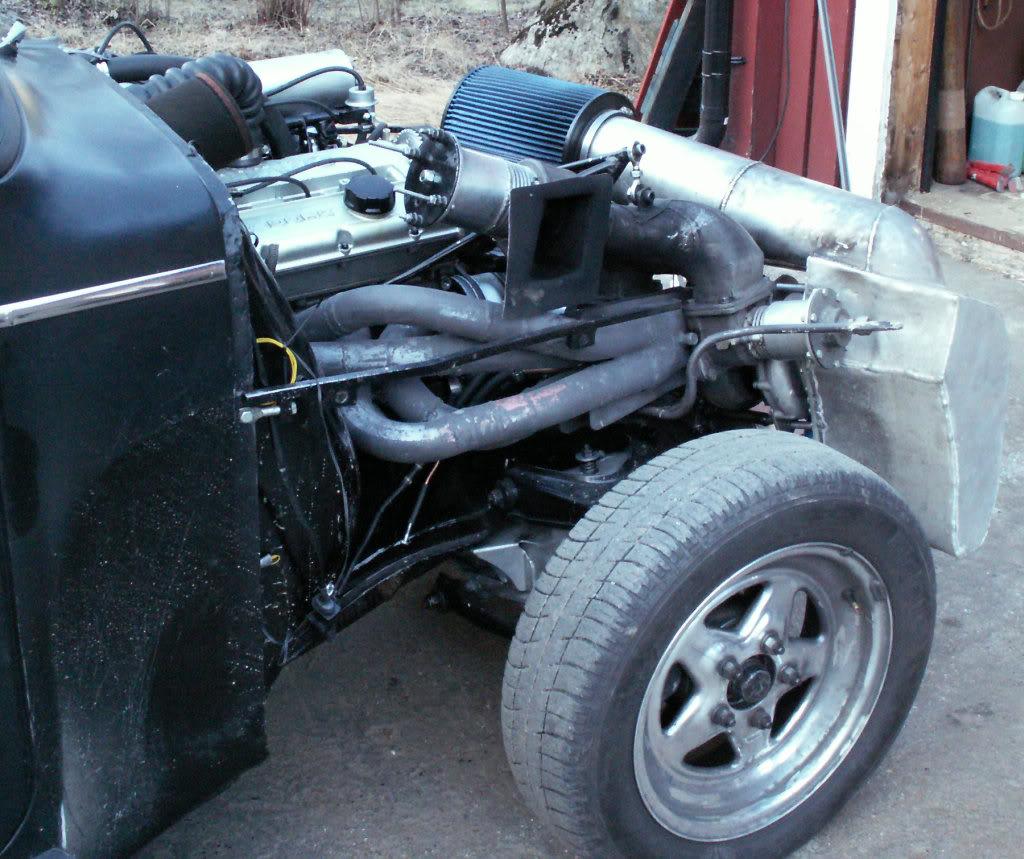

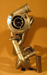

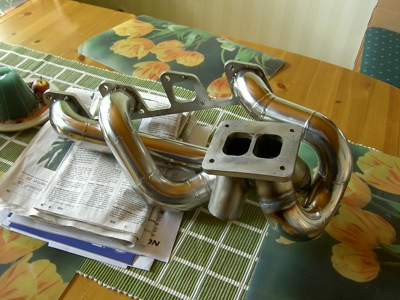

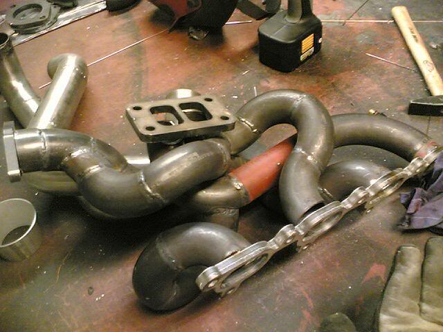

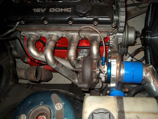

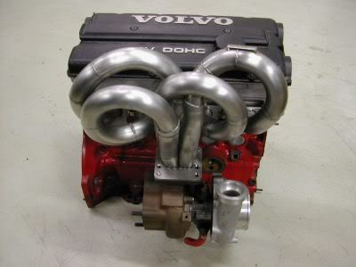

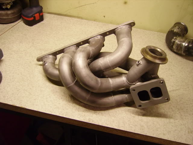

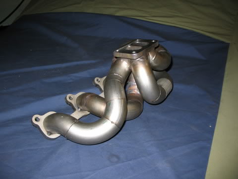

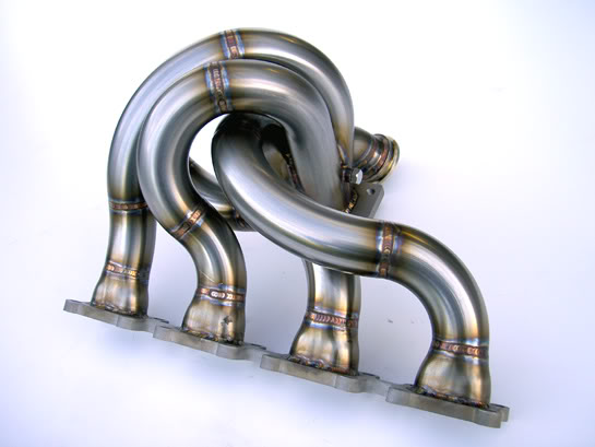

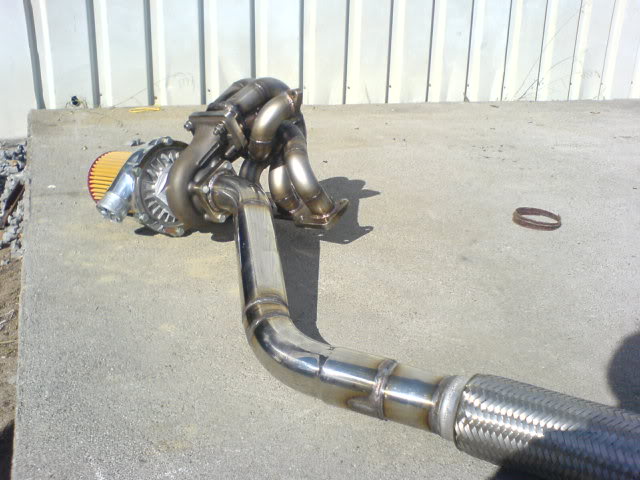

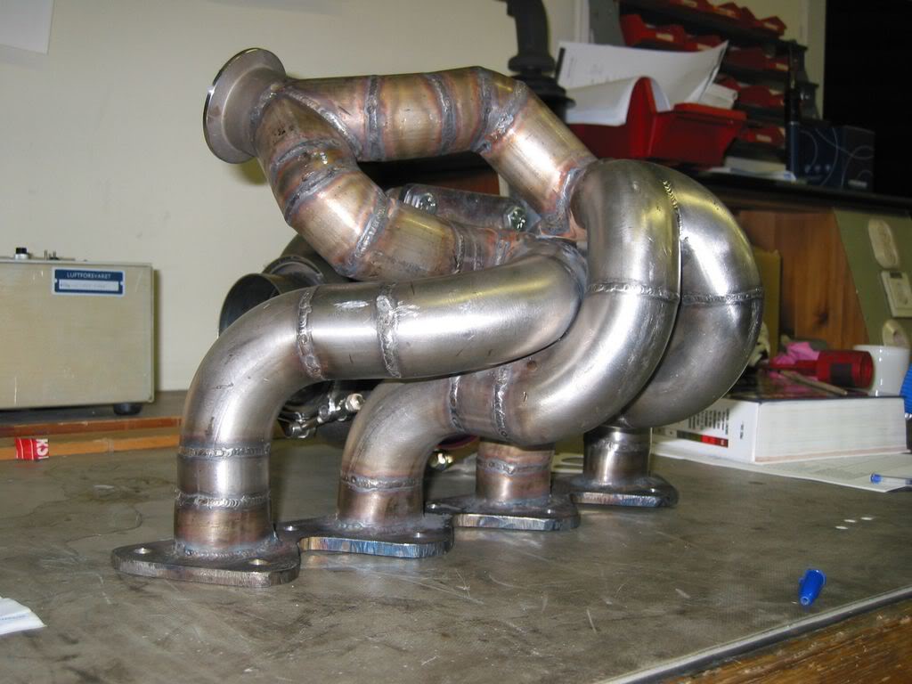

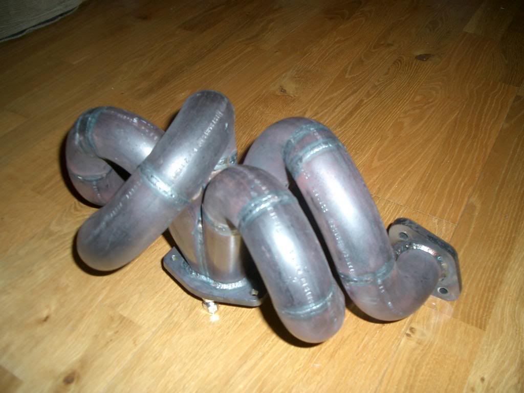

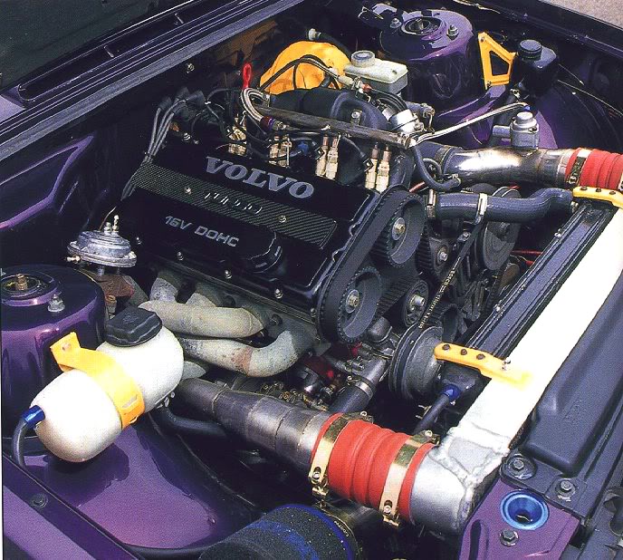

røret som blir på 16v`n
Det der så jo veldig genialt ut da! Plasseffektiv enkel 90 grader konstruksjon og lik lengde på røra. Samt ikke veldig krappe bøyer, selv om andre grenrør har slakere svinger, men tar mye mer plass.
det er fint det. de første svinga ut fra toppen ser litt krappere ut en de egentlig er. det klarer iallefall 600hk på en 2,5l 16v
løs kollektor og 321 stål. bruker ferdigbøyde rør for færrest mulig skjøter.
Er nok ingen tvil om at det holder til 600 hk :). Igrunn heldig vi som har så god plass til grenrør i Volvoene våre. Få andre biler som har det og da blir det sjelden optimalt grenrør, men heller å gjøre det beste ut av den plassen man har.

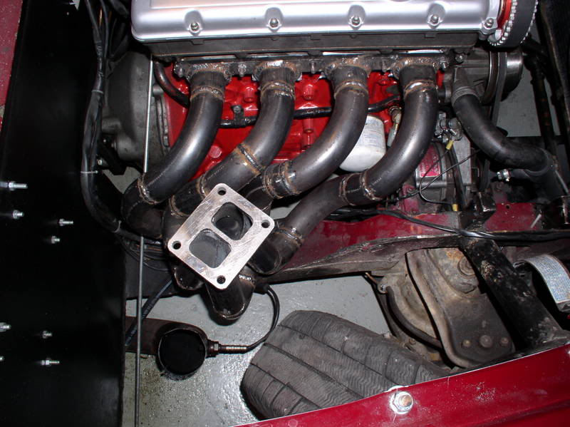

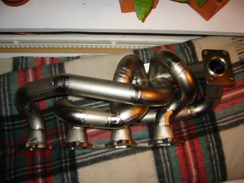

henrik940

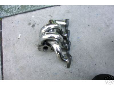

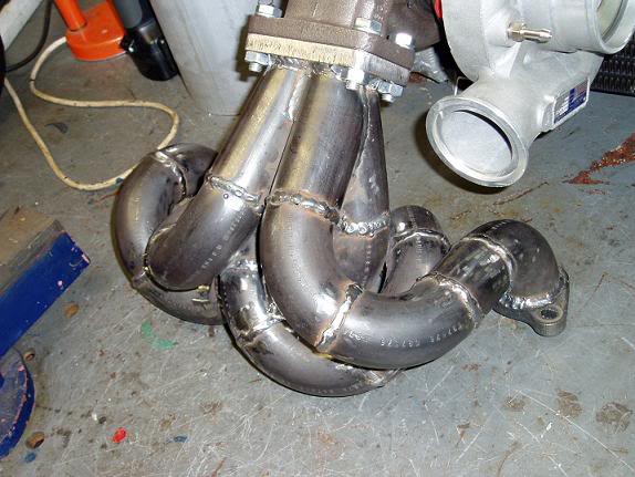

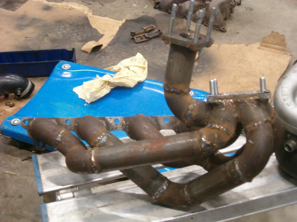

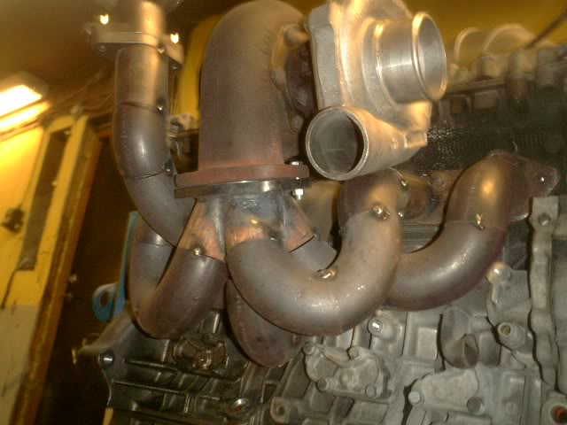

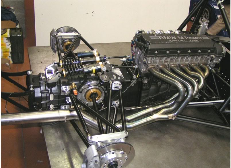

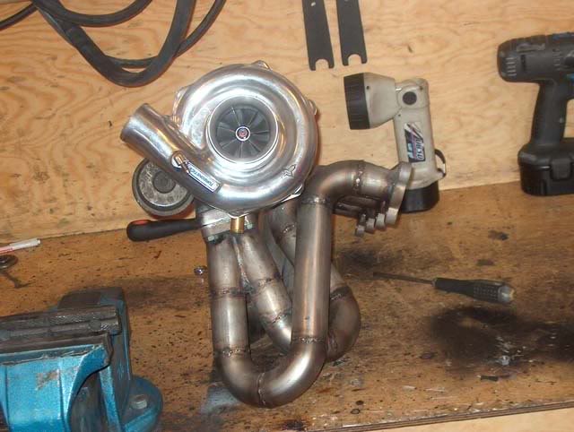

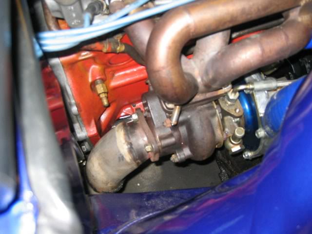

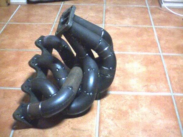

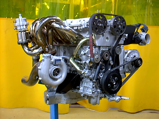

Syntes dette var litt porno jeg:
Men dessverre litt ala originalgrenrør når det gjelder effekt :P. Når eksosen må svinge en hard 90 grader i et veikryss inn til turboen og mister mye av farta si som gir ordentlig spool ;).
haha! noen som har hentet innspirasjon fra bmw :P

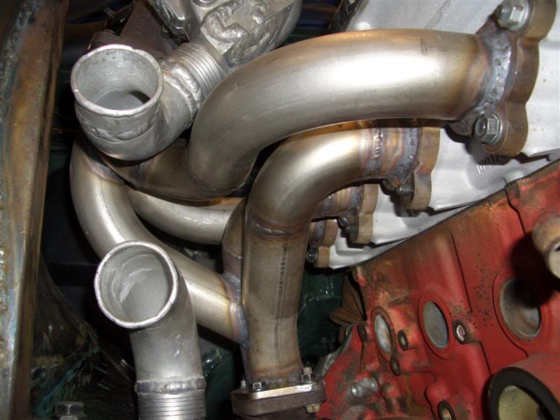

Remi T

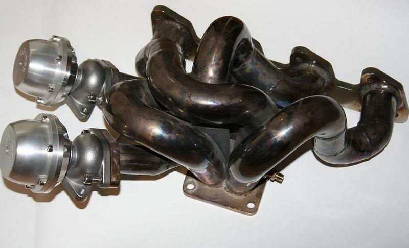

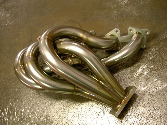

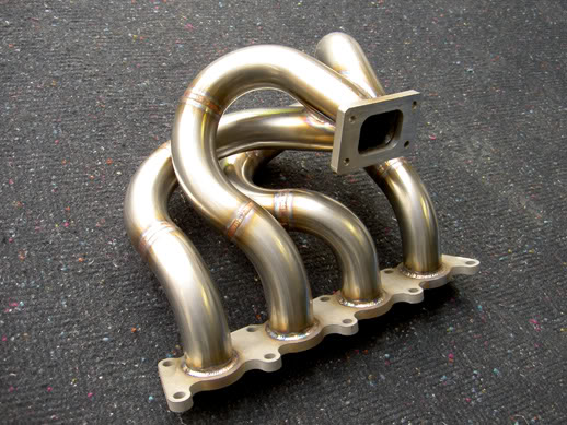

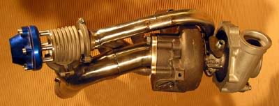

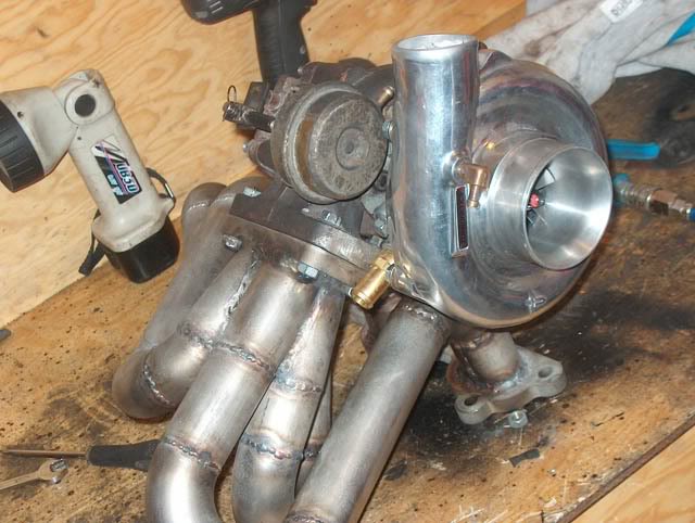

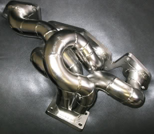

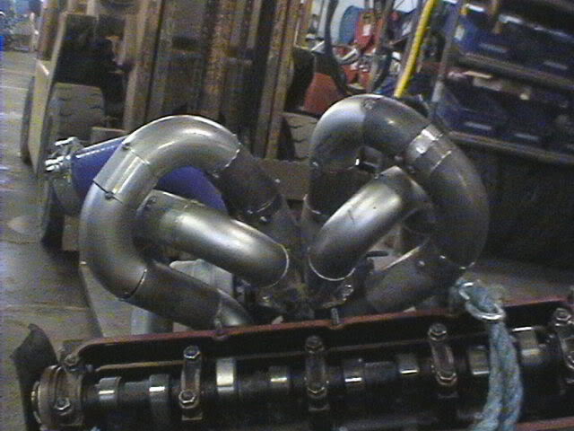

Hvordan er dette grenrøret fra LGspeed?
Veit ikke om det har noe å si, men bør ikke alle røra ha nogenlunde samme "kurvemotsand" og? To av røra er betydelig krappere i svingen enn de to andre og mer sving på.
LG sine er bra de. men de er litt store? er det ikke 45mm eller 47?

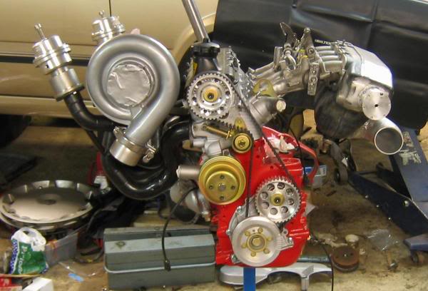

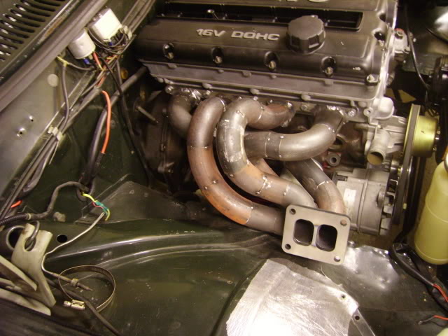

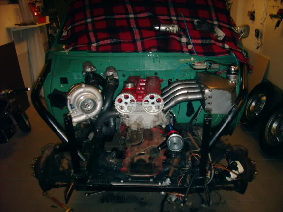

Korleis blir det med plass rundt motor til oljefilter og avstand til dempertårn?
Sitat:
rogern

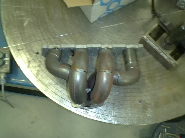

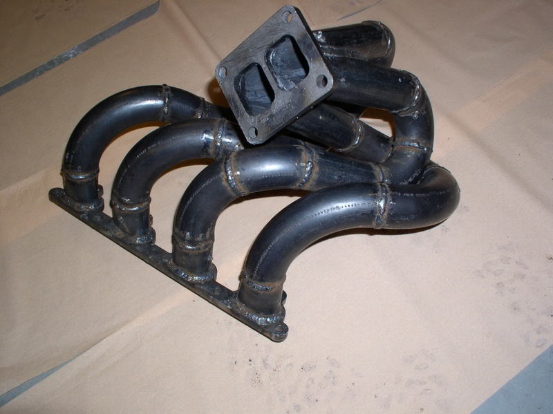

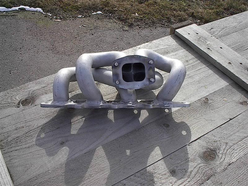

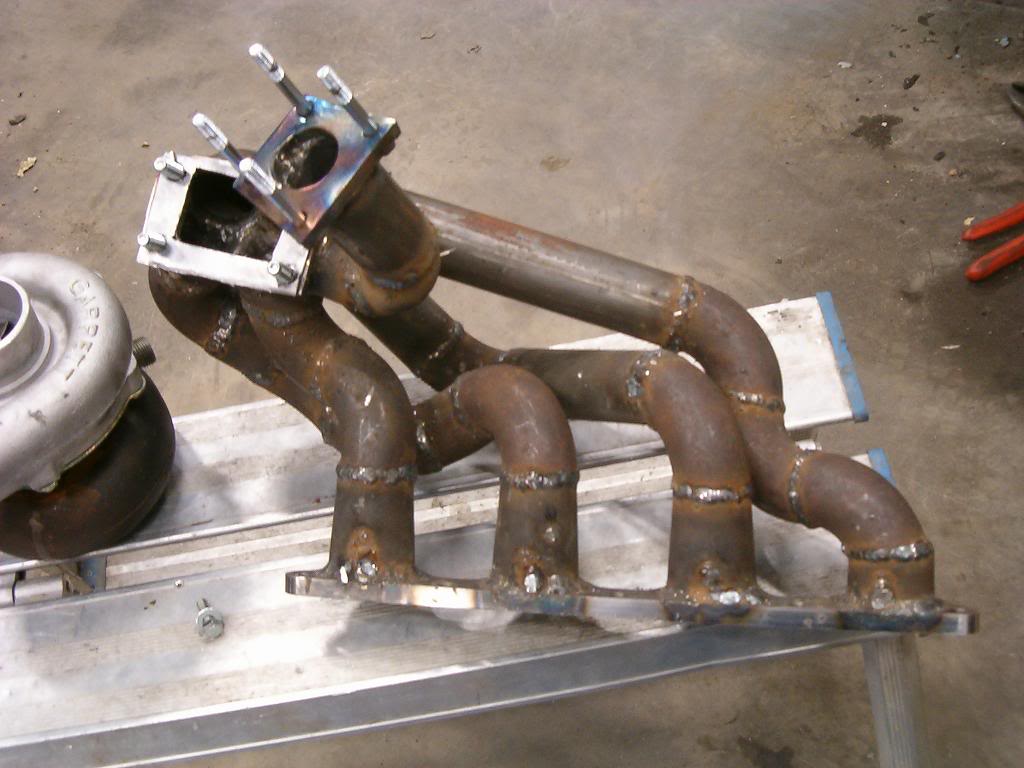

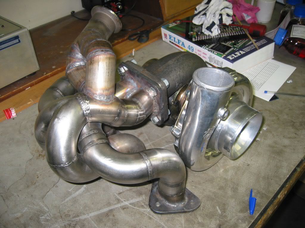

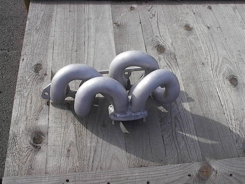

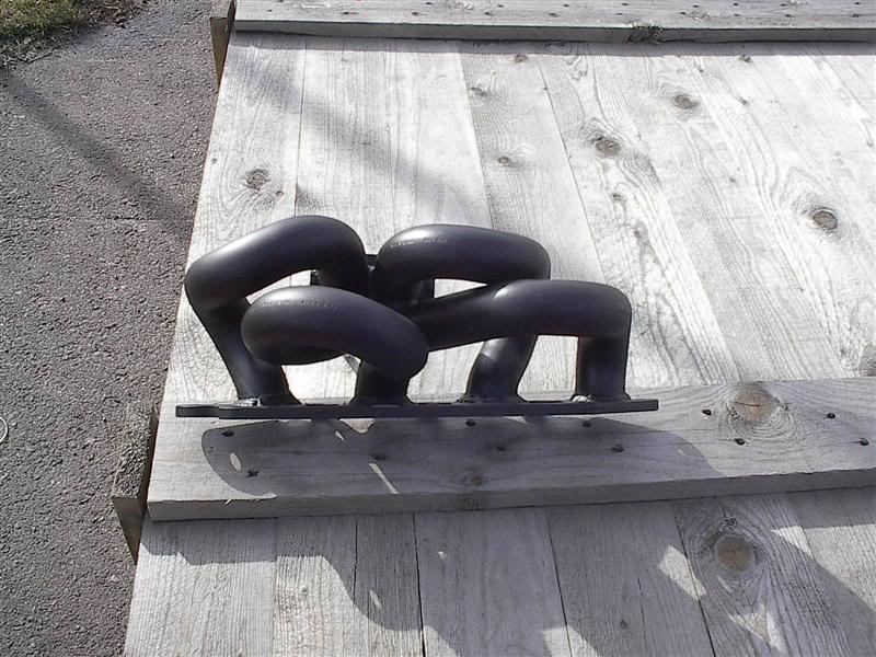

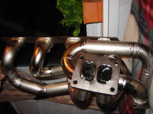

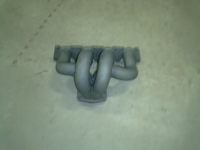

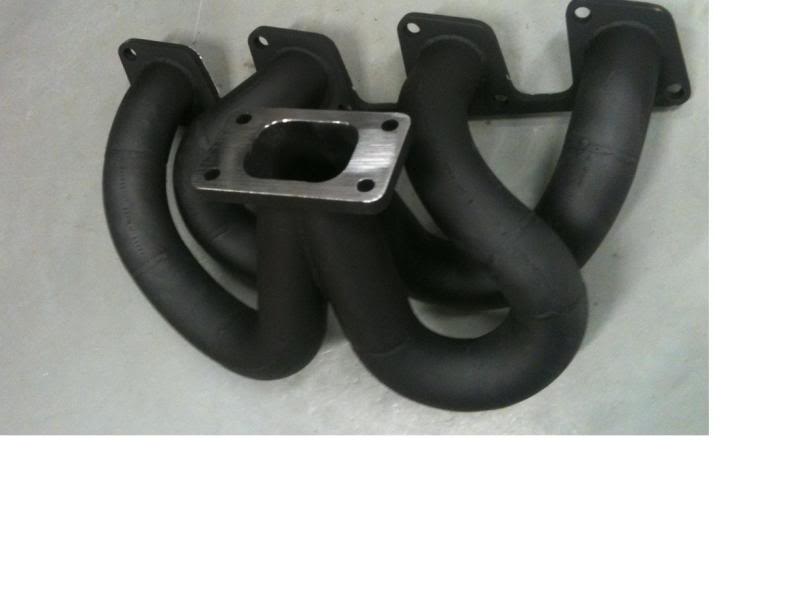

noe sånt jeg vurderer å sveise til 740en, men er det mulig å bygge et sånt grenrør sånn at det passer bedre til pulssplit/twin entry eller hva f det heter? mange som bygger grenrør men ikke bruker pulsen for hva den er verdt. blir den brukt riktig får man kortere spool up og fortere fult trykk.
det jeg tenkte var da om man kunne samle 1 å 4 på samme side og 2 å 3 på andre siden. folk som har sett puls flens skjønner hva jeg mener
Selvfølgelig er det mulig,hvorfor skulle det ikke vært det?

Portet shrud (genialt på små motorer som ikke vil ha turbo som jobber max hele tia) og twinentry for raskere spool.
