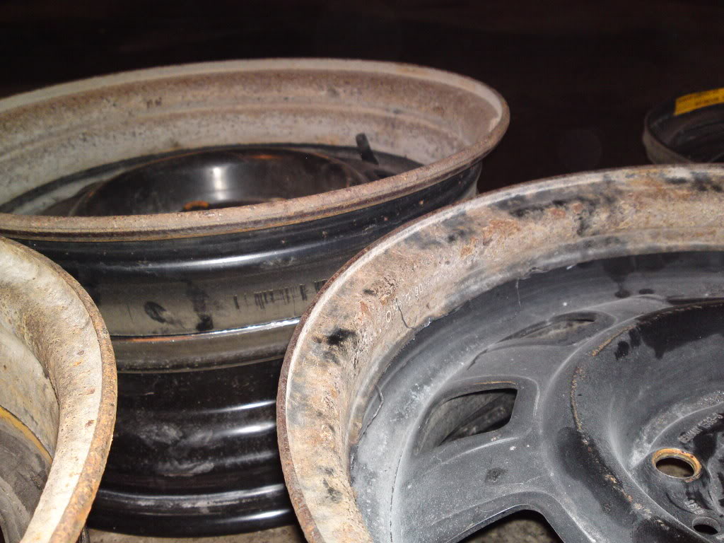

Bredda stålfelger går vel alldri av moten?:)

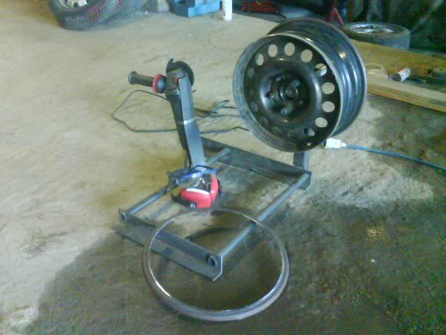

Utsyret består av ett forhjulsnav fra en 740 som er sveist fast på ei ramme med en justerbar holder til vinkelsliper:D Da blir kuttet like rett som felgen er fra før siden den blir skrudd fast på navet som på en bil.
http://forum.vccn.no/img-dump/2010/02/70.jpg
Jeg kutter baksia på felgene for å sveise denne biten på UTSIDEN på de felgene jeg vil bruke. 9" bakfelg er egentlig litt i drøyeste laget med det innpresset man får.....Men 8.5" går fint:cool: Spørs litt på åssen bil de skal brukes på.

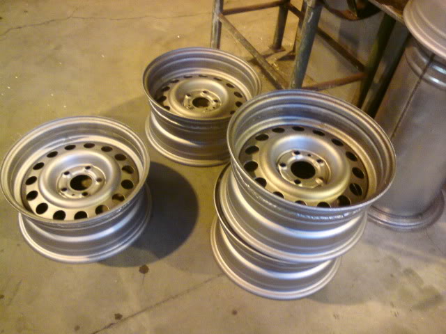

4stk felger som er sandblåst å klar for lakk. Målene ble 7.5x15 Fram og 8.5x15 Bak.

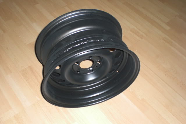

I dette tilfellet ble felgene pulverlakkert matt svart før de skal finsparkles å lakkeres koksgrå med kromma navlokk fra 80talls 240:cool:
